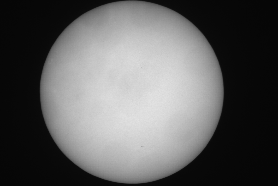

Voici une brute:
Temps de pose 0.032ms / gain 107
Comme on peut le voir on a des tâches - et je ne parle évidemment pas des petites tâches solaires 🙂 Mais des grosses tâches étendues.

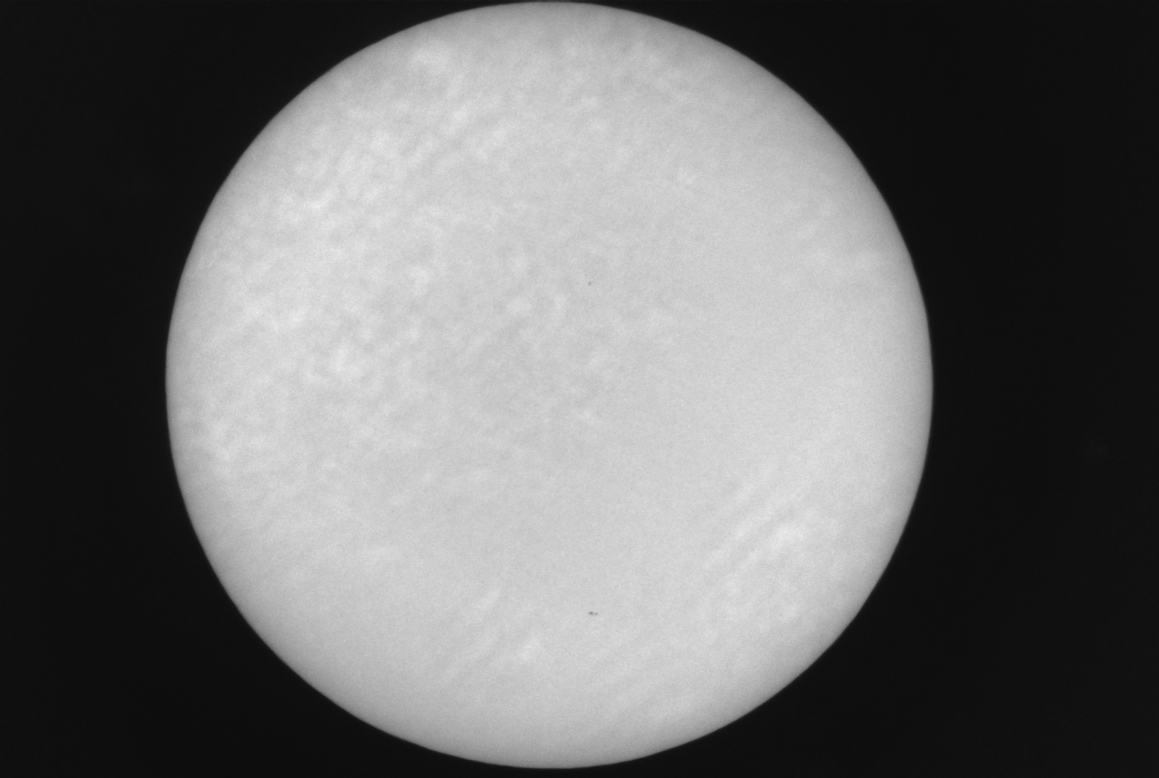

Dans tous les cas j'obtiens des trucs qui ressemblent à ça au prétraitement:
Il surcompense des tâches qui n'apparaissaient même pas sur les brutes...

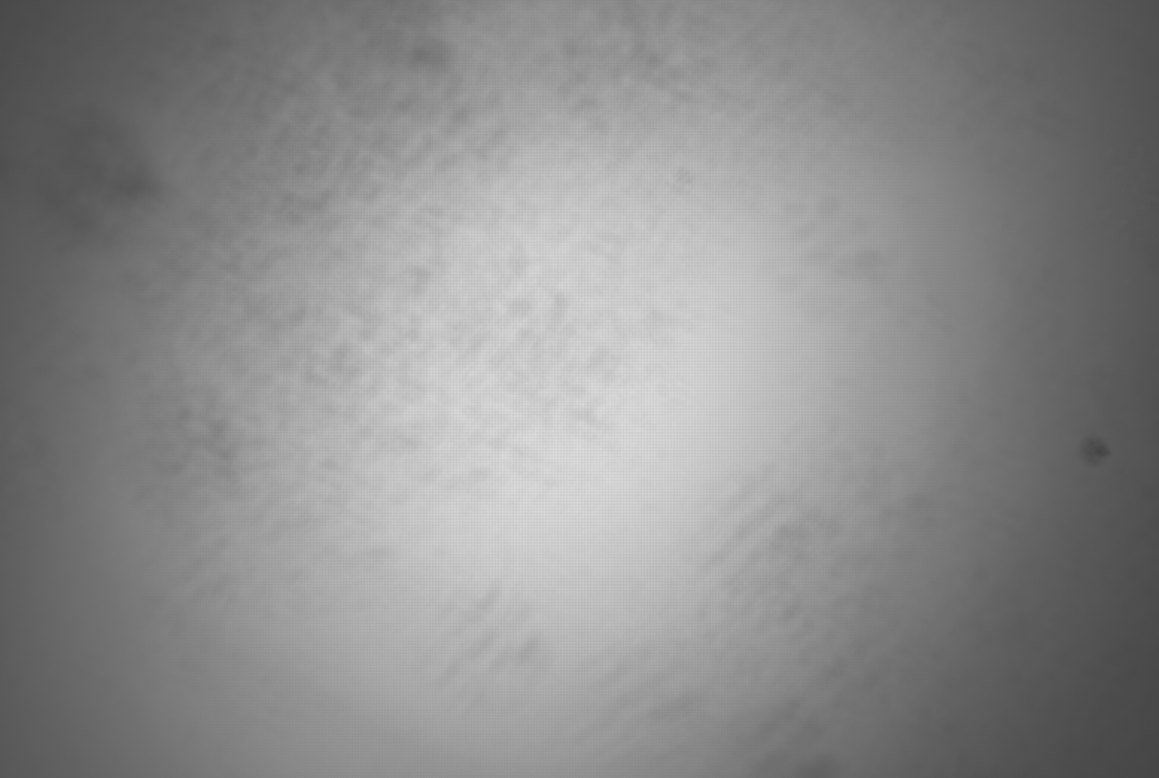

Voici la tête d'un des master flats (celui utilisé pour l'image ci-dessus, celui-ci a été fait avec la technique du drap diffuseur en restant sur le soleil, mais j'obtiens des trucs encore pire avec l'autre technique en pointant le ciel ailleurs) :
J'ai essayé sous PIPP et sous Siril, même chose des deux côté.

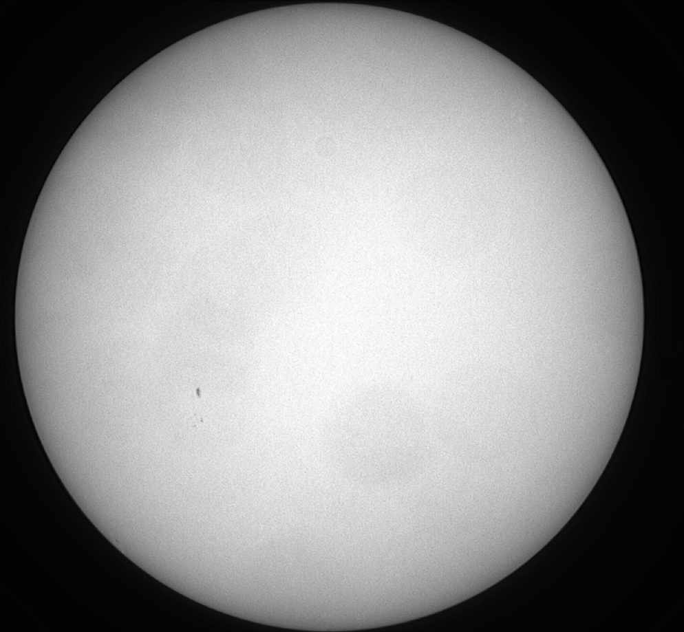

En planétaire moi non plus, mais les planètes étant toutes petites les grande tâches ne sont pas génante... J'ai déjà fait du lunaire à la même focale et ça me donnait pas non plus aussi dégueulasse. Hier j'ai obtenu ça après stacking sans flat:
Donc bon c'est pas terrible...

Pour moi, les flats ne marchent pas sur une image qui présente le disque et du ciel (ton cas). Même si tu arrivais à le générer, dès que le disque aura bougé d'un pixel, le flat est mort. Ca marche sur des zones uniformes, un FOV sur le disque par exemple. Avec FC, il faut se positionner sur une zone sans tâche et défocaliser légèrement pour uniformiser l'image puis agiter l'instrument pendant la capture des images de flat qui généreront le master flat.
Pour un disque complet, je ne vois pas d'autre solution qu'avoir un trajet optique propre...

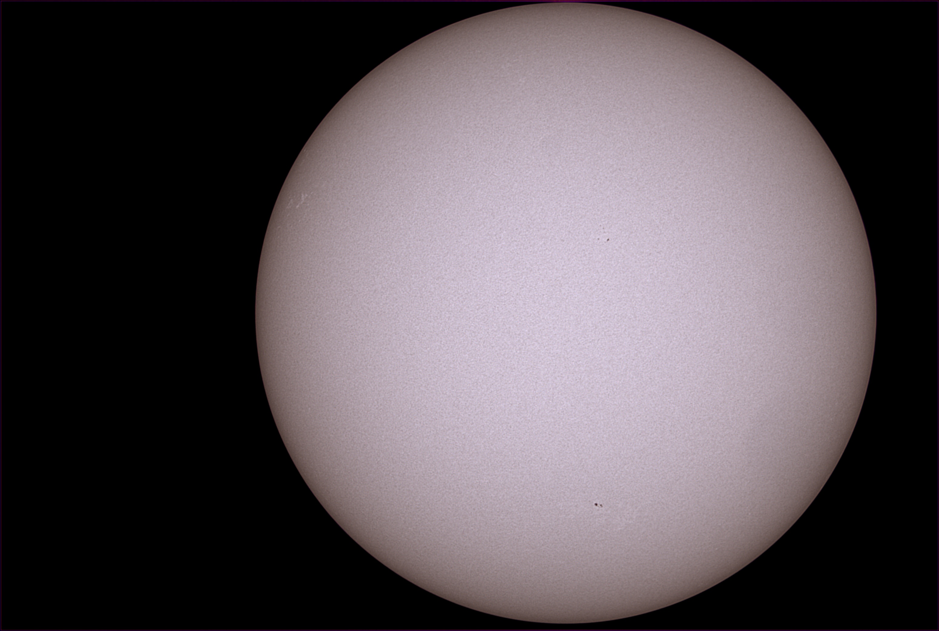

Dailleurs au passage - car j'y connais rien - les zones un peu plus blanches à côté des deux petits tâches solaires, et vers le haut à gauche de l'image, ce sont des artefacts/tâches sur mes optiques ou capteurs, ou bien c'est vraiment dans le soleil?

Les zones irisées blanches sont des facules je crois.
http://www.astrosurf.com/gfoes/manuels/manu1.htm#1.10 LES FACULES

Les "taches" du Soleil sont en fait un gradient.  Il apparait plus sombre sur les bords, c'est un phénomène naturel.
Tu peux faire une courbe de photométrie avec AstroImageJ par exemple pour le constater.
