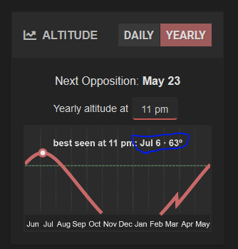

    • Altitude
      Le 1er paramètre qui va dicter le choix est la période de l’année :) car je ne vise que des cibles hautes (çà dépend de chacun et de son environnement) idéalement > à 45° altitude pendant plusieurs heures voir 60° (forte PL chez moi). Je vais être plus permissif sur du Ha et beaucoup plus restrictif sur du O3 etc etc. A chacun d’expérimenter le degré d’emmerdes accumulés en imageant bas.
      Je préfère 2h de data entre 60° et 90° que le double en partant de 40° mais c’est propre à mon site.
      Au fil du temps j’ai aussi changé mon approche passant de « je cible tout ce qui est lumineux » à « tout ce qui est suffisamment haut ».

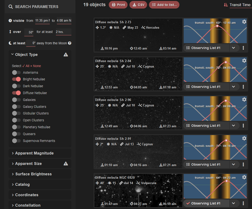

    • Je filtre aussi les candidates dans telescopius avec les fonctions filtres pour obtenir une vue de ce type. Le site ne référence pas tous les object notamment les DWB, auquel cas il faut s'orienter vers d'uatres sources.
Ça permet aussi de voir le temps total dont je vais disposer et si je dois prévoir un meridian flip. Je préfère les cibles montantes que descendantes donc typiquement avant de faire Sh2-73 (1er de la liste) je vais sérieusement voir si je veux le faire maintenant ou à une autre période de l’année. Çà se vérifie sur la fiche individuelle de l’objet, dans le cas présent je vais passer mon tour.

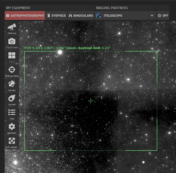

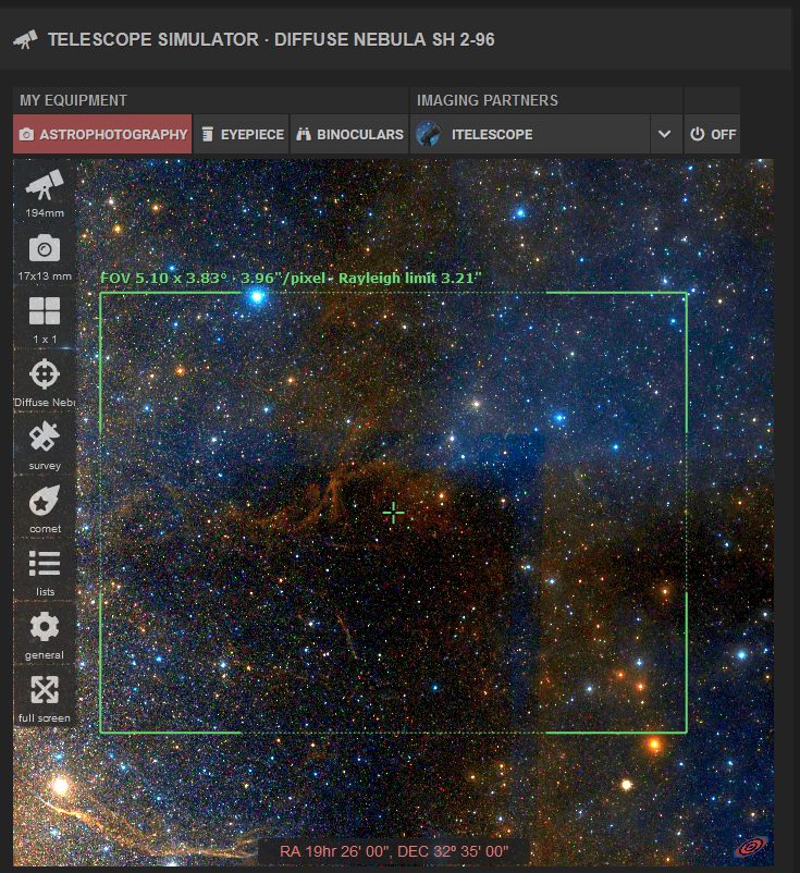

On remarque que le site ne dispose pas forcément de photos pour chaque objet. Donc l’enquête doit se poursuivre en allant sur la fiche de chaque objet. Je prends maintenant Sh2-96 (au pif pour l’exemple) et je regarde ce que donne les Survey DSS dans différents modes
La on se dit en DSS colored que çà va pas le faire mais l’histoire ne s’arrete pas la.
Il est possible de modifier le display en jouant sur la luminosité, le contraste et la saturation des dalles

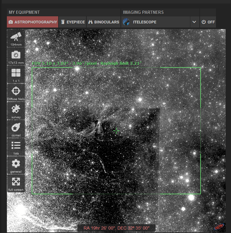

c’est déjà un poil plus visible. Après je vais spéciifiquement regarder les couches Rouge et Bleu pour bien distinguer les structures
La Rouge
La Bleue

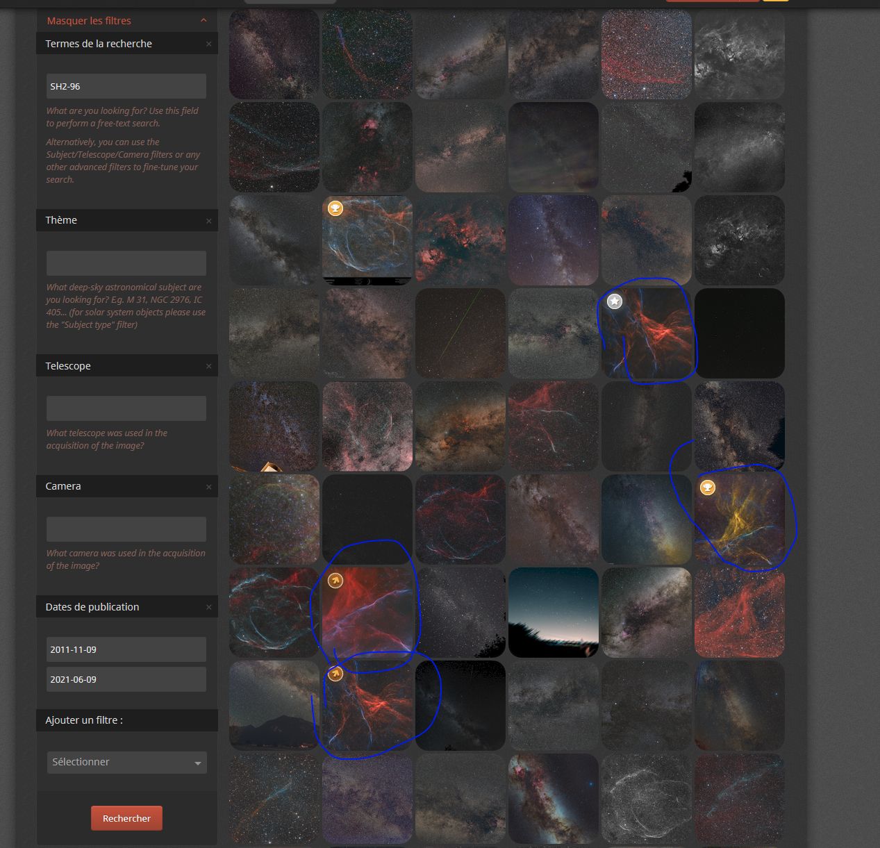

La prochaine étape est de décider de voir quelle approche adopter LRGB / HaLRGB / LRGB-SHO / SHO / HOO. Vu la qualité des images de la galerie de telescopius je préfère basculer directement sur Astrobin pour regarder ce qui a déjà été fait. L’accès du site est gratuit ainsi que les recherches et la consultation d’images.
En un rapide coup d’oeil et apres consultation des fiches de chaque image entourées je vois que les choix ont portés sur du SHO / HO-RGB et HOO.
Disons qu’à parti de là je table du SHO.

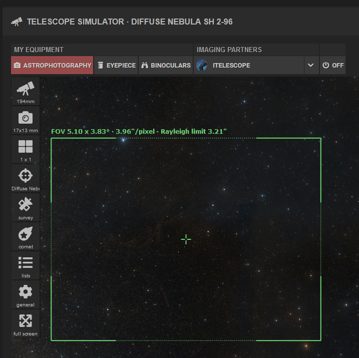

  • Cadrage : il suffit de renseigner votre caméra + scope pour avoir le champ et de jouer avec les curseurs pour faire des rotations… rien de sorcier.

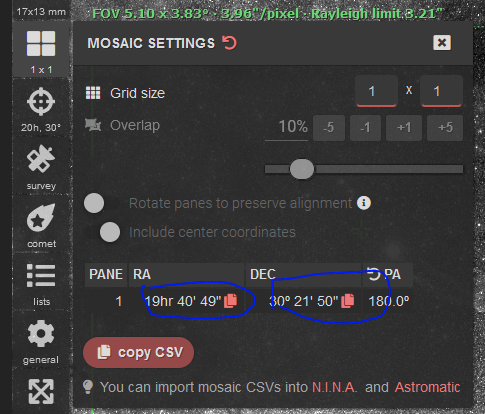

  • Une fonction utile est la possibilité de récupérer les coordonnées du panneau pour les rentrer dans votre logiciel d’acquisition.

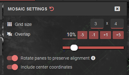

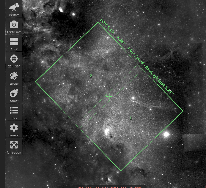

  • Je check aussi si une mosaique est jouable en prenant aussi en compte le temps d’intégration, la méteo, phase lunaire… Petit conseil en mode mosaique il faut penser à décocher « Rotate pane... » sinon l’appli considère que vous avez un rotateur pour maintenir l’angle des panneaux. Pensez aussi à régler l’overlap sur 10 % voir plus (prise en compte du dithering et d’une marge pour l’alignement)
Un truc comme ça peut être sympa

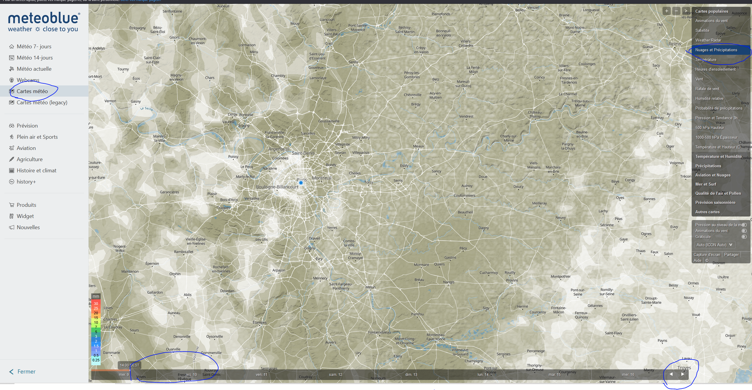

  • Conditions méteo:
    Mon site de référence est méteoblue en mode map (nuages et précipitations) > c’est avec lui que j’ai le meilleur taux de prédiction, clearoutside est quasi toujours dans les choux, météofrance je zappe.
    Si vous avez des sites très précis je suis preneur.
    Le seul point qui m’intéresse est la couverture nuageuse et les risques de pluie sur la nuit et les 2jours suivants. Le vent, le seeing, l’humeur de mémé ou les théories calculatoires de pépé je m’en tape. Je check si sur la nuit çà va passer
    Le soir même je check l’humidité et les nuages fins etc etc. Si mon ciel me paraît vraiment plus brillant que d’habitude (en hiver surtout) je suis pas sur de tout mettre dehors.
