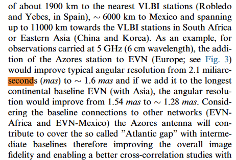

Par exemple voici un extrait d'un article de 2021:
Ils parlent ici en mas (milli secondes d'arc).

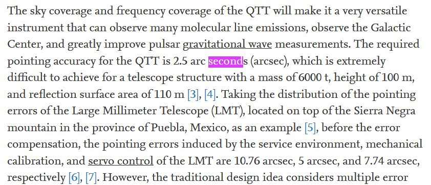

Ou ici un autre article de 2022 :
Bref, en astronomie, les secondes d'arc ont encore droit de cité, n'en déplaise aux profs de l'éducation nationale.
