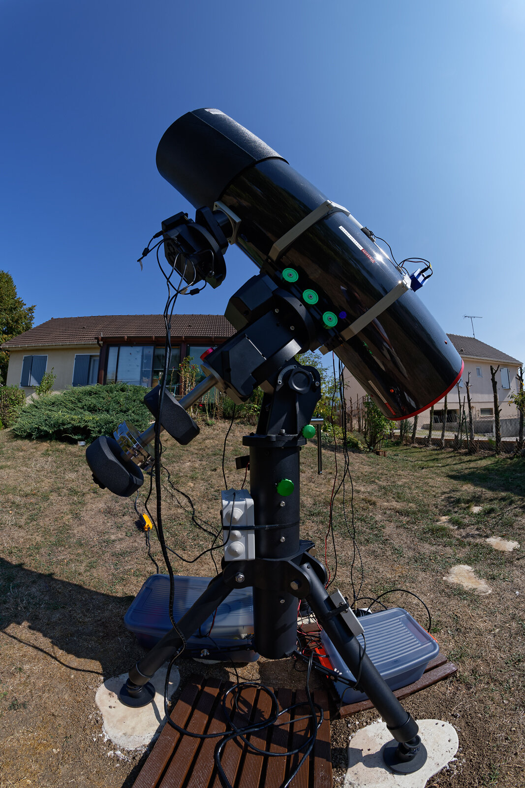

J'utilise une EQ8-RH en fixe avec différents setup dont un Newton ASA 300 f/3.6 avec une Moravian G4-16000. Ca passe sans soucis.
Région d'M106 : http://www.poigetdigitalpics.com/Fichiers_Divers/integration_DBE_DBE_DBE_spikes2_DxO4-Modifier-Modifier3.jpg
Le guidage est assuré par une lunette SW EVOSTAR 72ED avec une ZWO ASI120MM Mini.
Le tout est piloté sous NINA avec GS Server (alternative à Eqmod).

Le 27/06/2021 à 21:02, Floastro a dit :
un newton courbe ! vraiment pas facile à colimater !
Il y a 4 heures, PEV77 a dit :
Objectif Samyang 12mm fisheye f/2.8 FF.
