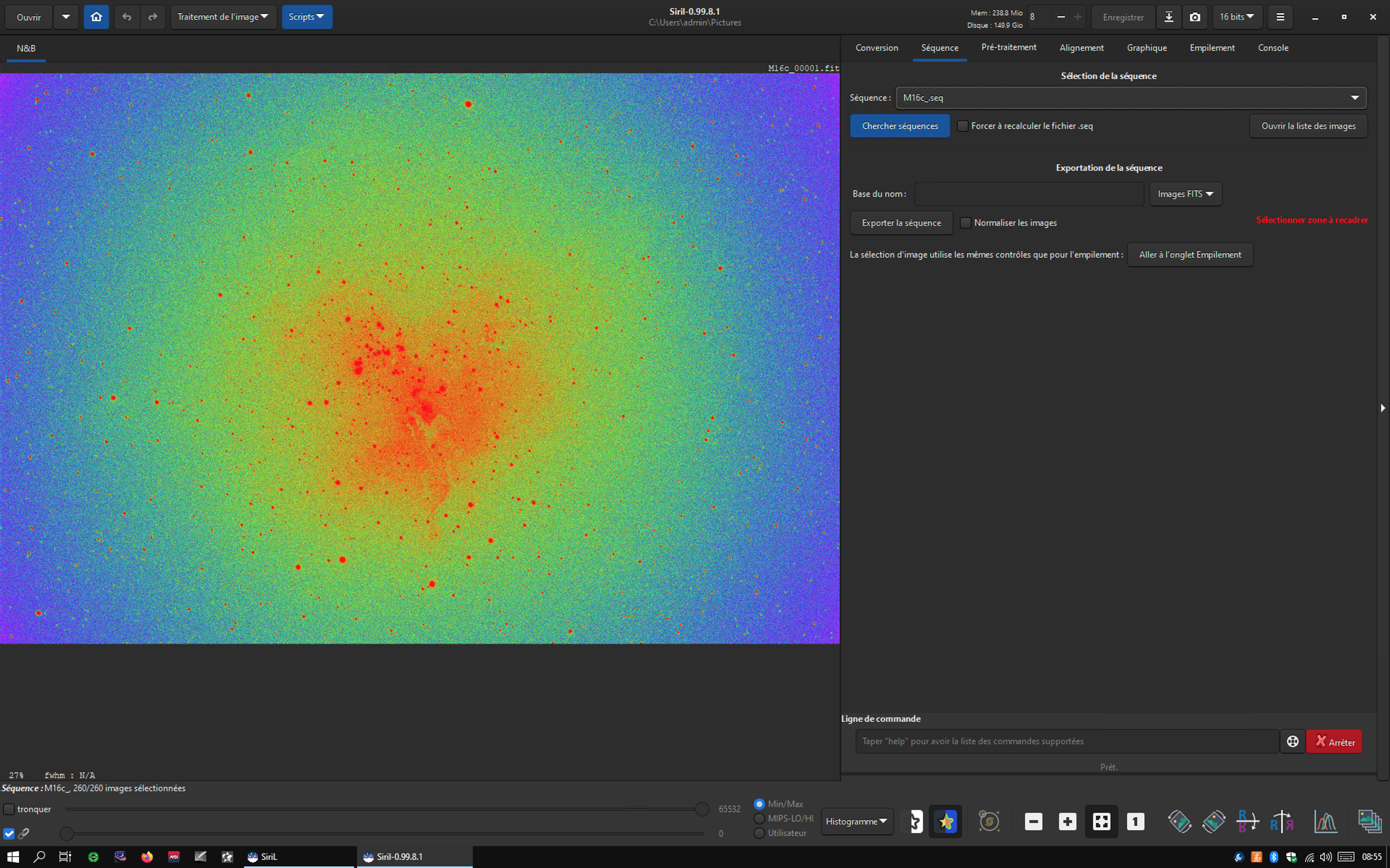

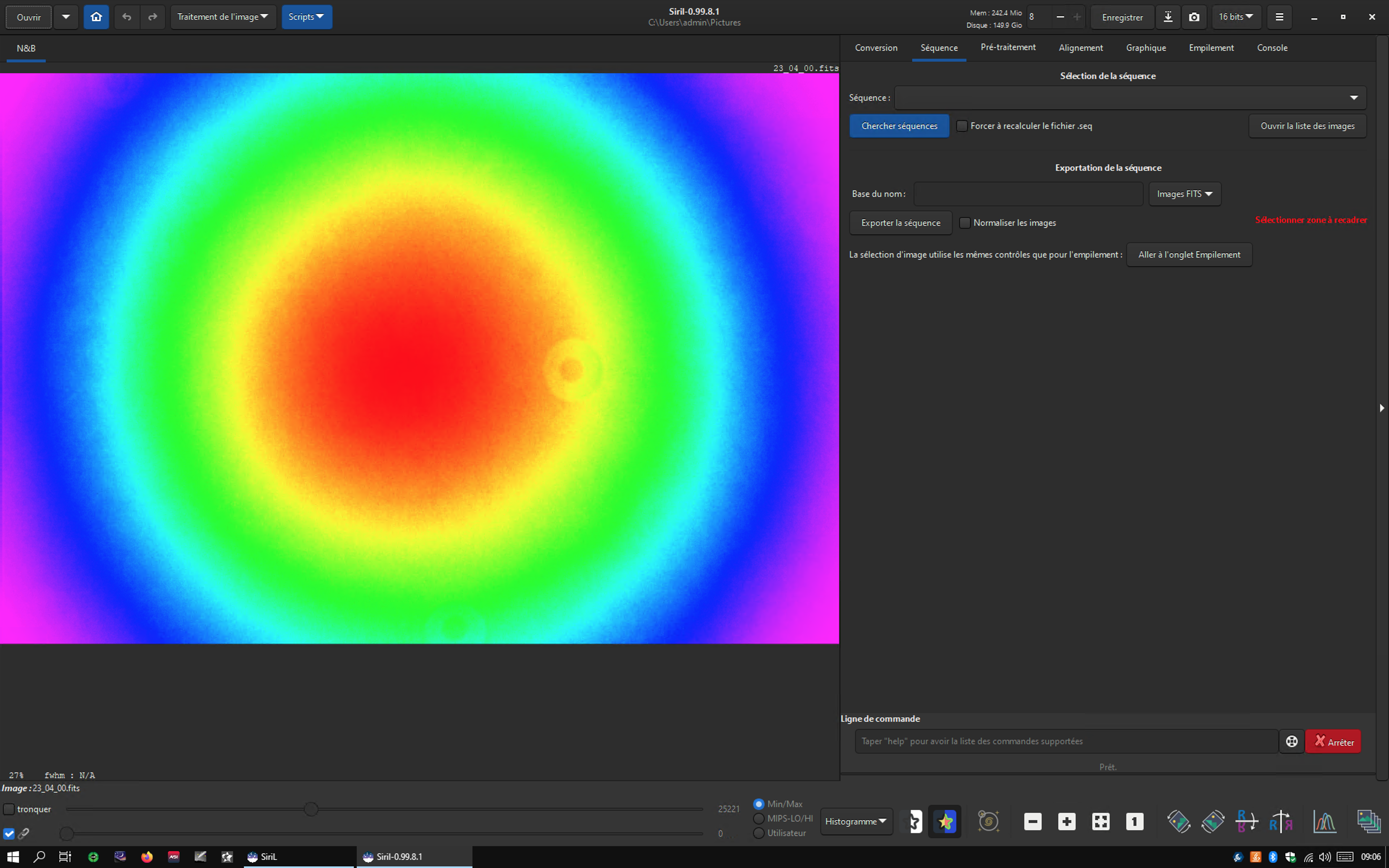

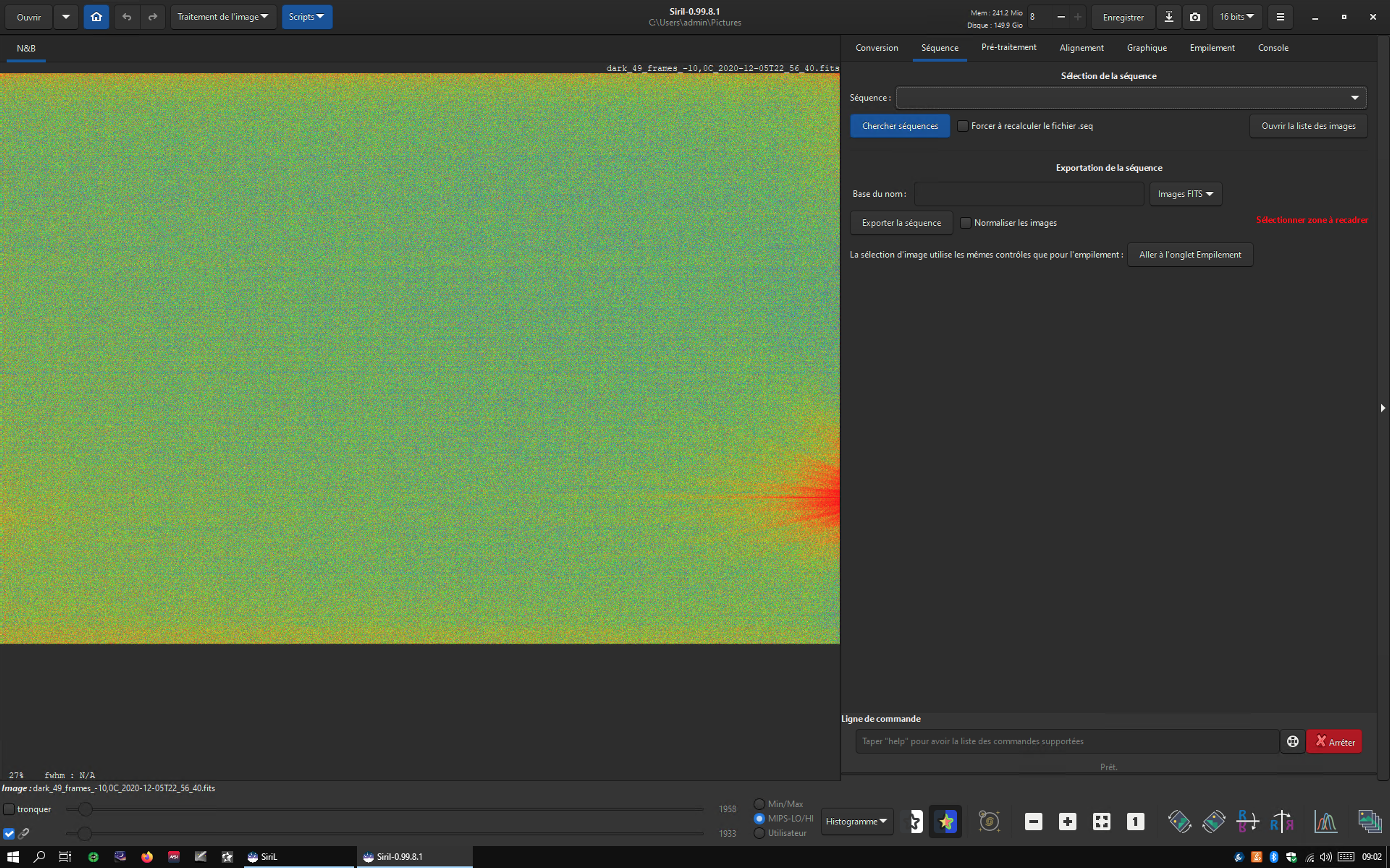

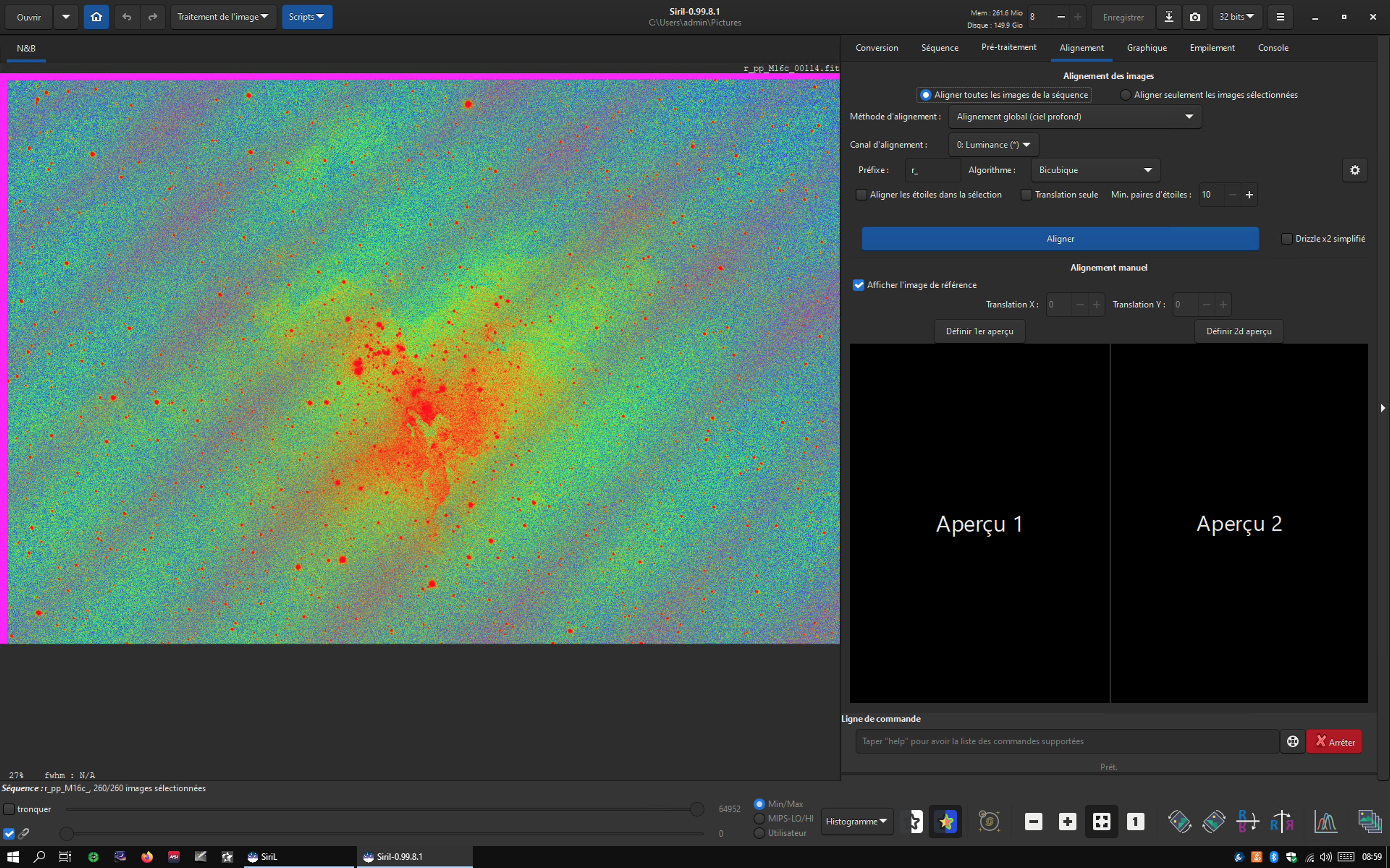

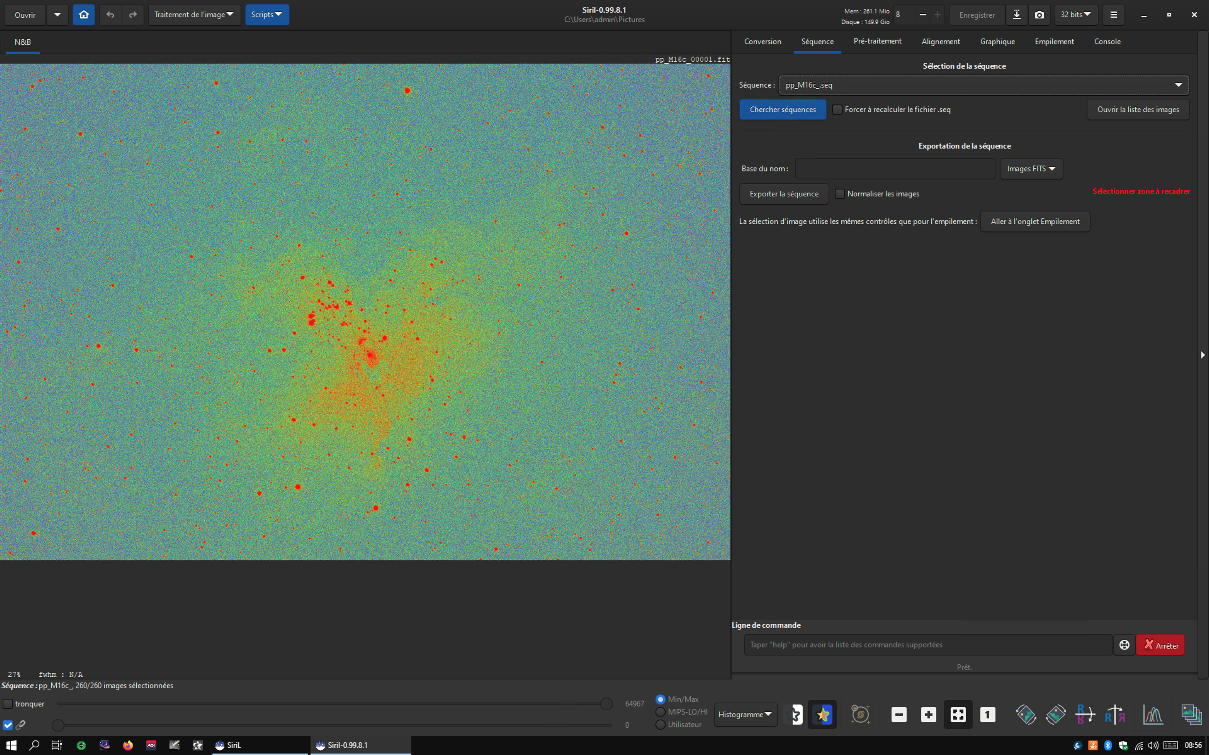

clouzot Posté 11 juin 2021 Posté 11 juin 2021 Bonjour Messieurs-Dames, J'ai recommencé à jouer avec Siril ces derniers temps, entre autres car je ne suis pas toujours satisfait de ce que Sharpcap fait en livestack (incapable de virer un bête satellite, et il y en a de plus en plus). Hier soir, j'ai tourné, pour la science, une série de poses courtes sur M16 depuis mon balcon (qui est moins bien que celui de jld). Matériel utilisé : un C9 à f/6.et quelques, une ASI294MM Pro en bin2 (pixels de 4.63um), poses unitaires de 15s au gain 120 (HCG) et à -10°C, un filtre L-Enhance en 2 pouces (oui je sais c'est bizarre avec une caméra mono, c'est pour la science). J'ai ensuite voulu empiler tout cela dans Siril. Je n'utilise pas les scripts donc j'ai tout fait à la main Une brute non calibrée (en fausses couleurs, pour montrer ce qui va suivre un peu plus bas...) La même brute mais après calibration (master à partir de 49 darks dans les mêmes conditions que les lights, 51 flats-darks, les flats sont faits à gain 120, 4s chacun) Et enfin, la même brute après alignement (mais avant empilement) Qu'est-ce qui peut causer ces ondulations, qui ne sont visibles que dans la version registrée ? Pour être totalement complet, voilà les masters utilisés pour la calibration. Comme je suis un gros feignant, j'ai réutilisé ceux réalisés direct dans Sharpcap, c'est probablement très mal. Le dark : on voit de la trame... Le flat calibré-dark, pas bien beau lui non plus d'ailleurs, avec un début d'effet léopard comme dans le sujet de @Phil49 (encore une 294, tiens...) Merci par avance !

lock042 Posté 11 juin 2021 Posté 11 juin 2021 Le 11/06/2021 à 07:12, clouzot a dit : Qu'est-ce qui peut causer ces ondulations, qui ne sont visibles que dans la version registrée ? Voir davantage Dans certains ca peut être causé par le type d'interpolation choisit pour l'alignement. Tu peux donc essayer d'en choisir un autre. 1
clouzot Posté 11 juin 2021 Auteur Posté 11 juin 2021 Le 11/06/2021 à 07:49, lock042 a dit : Dans certains ca peut être causé par le type d'interpolation choisit pour l'alignement. Tu peux donc essayer d'en choisir un autre. Voir davantage Merci Cyril, seul l'algorithme NNS (plus proches voisins) ne donne pas "trop" d'artefacts, ça me permet de continuer avec l'empilement. Il n'empêche qu'il doit quand même y avoir un souci avec ma séquence (dark "tramé", flat foireux, que sais-je) car il y a des milliers d'exemples où Siril se comporte très bien avec les algorithmes par défaut. Le problème est donc forcément à mon niveau...mais où ?
lock042 Posté 11 juin 2021 Posté 11 juin 2021 Le 11/06/2021 à 08:48, clouzot a dit : Il n'empêche qu'il doit quand même y avoir un souci avec ma séquence (dark "tramé", flat foireux, que sais-je) car il y a des milliers d'exemples où Siril se comporte très bien avec les algorithmes par défaut. Le problème est donc forcément à mon niveau...mais où ? Voir davantage Trop de bruit dans les images unitaires est souvent la source du problème. 1
vinvin Posté 11 juin 2021 Posté 11 juin 2021 Peut-être qu'en choisissant l'image de référence pour l'alignement au milieu de la séquence, ça évitera un peu ça aussi ? Ca fera des interpolation dans les deux sens probablement Si la rotation est négligeable, utiliser la translation seulement est une autre possibilité quand on est sûr de soi.
clouzot Posté 11 juin 2021 Auteur Posté 11 juin 2021 Le 11/06/2021 à 08:59, vinvin a dit : Peut-être qu'en choisissant l'image de référence pour l'alignement au milieu de la séquence, ça évitera un peu ça aussi ? Ca fera des interpolation dans les deux sens probablement Si la rotation est négligeable, utiliser la translation seulement est une autre possibilité quand on est sûr de soi. Voir davantage J'y ai pensé mais sur cette séquence d'une heure, malgré tous les efforts de PHD2, j'ai fini avec une belle dérive (ça se voit sur l'image alignée avec ces marges magenta). Si je prends l'image de référence au milieu de la séquence, j'ai ces ondulations sur les images avant et après. J'ai aussi une belle rotation de champ... bref, la faute à mon alignement polaire fait comme je peux (drift align) sans voir la Polaire. Et il est vrai qu'à coup de 15s de pose et un filtre un peu restrictif, il y a beaucoup de bruit !
vinvin Posté 11 juin 2021 Posté 11 juin 2021 Ah oui pardon c'est sur les images unitaires, en effet ça ne changera rien si la référence est changée. Par contre, est-ce qu'en zoomant dans les images ça se voit aussi ? C'est peut-être juste l'affichage qui fait ça ? control-f sera utile Si c'est visible, c'est probablement l'interpolation qui fait ça du coup...
clouzot Posté 11 juin 2021 Auteur Posté 11 juin 2021 Le 11/06/2021 à 09:11, vinvin a dit : Ah oui pardon c'est sur les images unitaires, en effet ça ne changera rien si la référence est changée. Par contre, est-ce qu'en zoomant dans les images ça se voit aussi ? C'est peut-être juste l'affichage qui fait ça ? control-f sera utile Si c'est visible, c'est probablement l'interpolation qui fait ça du coup... Voir davantage C'est bien visible en zoomant donc ce n'est pas un artefact d'affichage. Si j'empile tel quel avec ces "vagues", tu imagines le désastre, c'est carrément l'attaque des léopards géants sur le stack final.
Cissou8 Posté 11 juin 2021 Posté 11 juin 2021 Salut, alors je te propose une methode un peu artisanale "pour la science".... Avant de se lancer (parce que je previens, ca va etre hyper relou au depart), il faut juste voir que tu aies pas trop de rotation de champ entre 2-3 frames successifs. Si ca marche, apres il faudra voir comment on pourrait le scripter (ajouter une feature?). En gros l'idee de se creer des "super brutes" avec moins de bruit, pour que ce moire d'interpolation (c'est effectivement pas un artefact d'affichage) n'apparaisse pas. Pour tester, tu fais une sequence avec tes 3 premiers brutes calibres, tu les alignes a 1 etoile (surtout pas en global). Tu empiles. Normalement, il n'y aura pas eu d'interpolation, juste un pixel shift, dont pas d'ondulation. Puis tu fais une sequence avec les 3 suivants, pareil alignement a 1 etoile puis empilement. Et ensuite avec ces 2 empilements, tu fais une sequence, et tu les registres en global. Et tu vois si la deuxième image a toujours ces ondulations... Cecile 1
