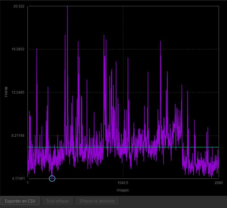

Par contre, au moment d'empiler, je veux sélectionner les images et là.... les pbs commencent. A priori on ne peut faire ça que par le graphique , mais du coup j'ai un graphique avec 2080 points, sur lequel je ne peux zoomer. Et en plus éliminer une centaine d'images à la main sur 2000, c'est comment dire... casse c****
y'a-t-il un moyen de donner une taille d'étoiles max à SIRIL de sorte qu'il élimine automatiquement toutes les images dont la turbulence est supérieure à ce seuil ?

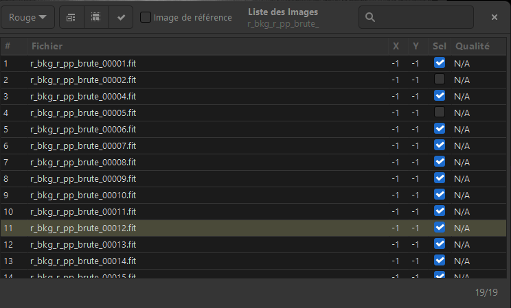

Ah non pas du tout.
Il y'a un selecteur d'image prévu a cet effet.
il y a une heure, grosluc a dit :
Et le stacking permet de selectionner les images en fonction des étoiles, de leur fwhm, de leur forme ou des deux.
Plus d'info sur les tutos : https://siril.org/fr/tutorials/tuto-manual/
