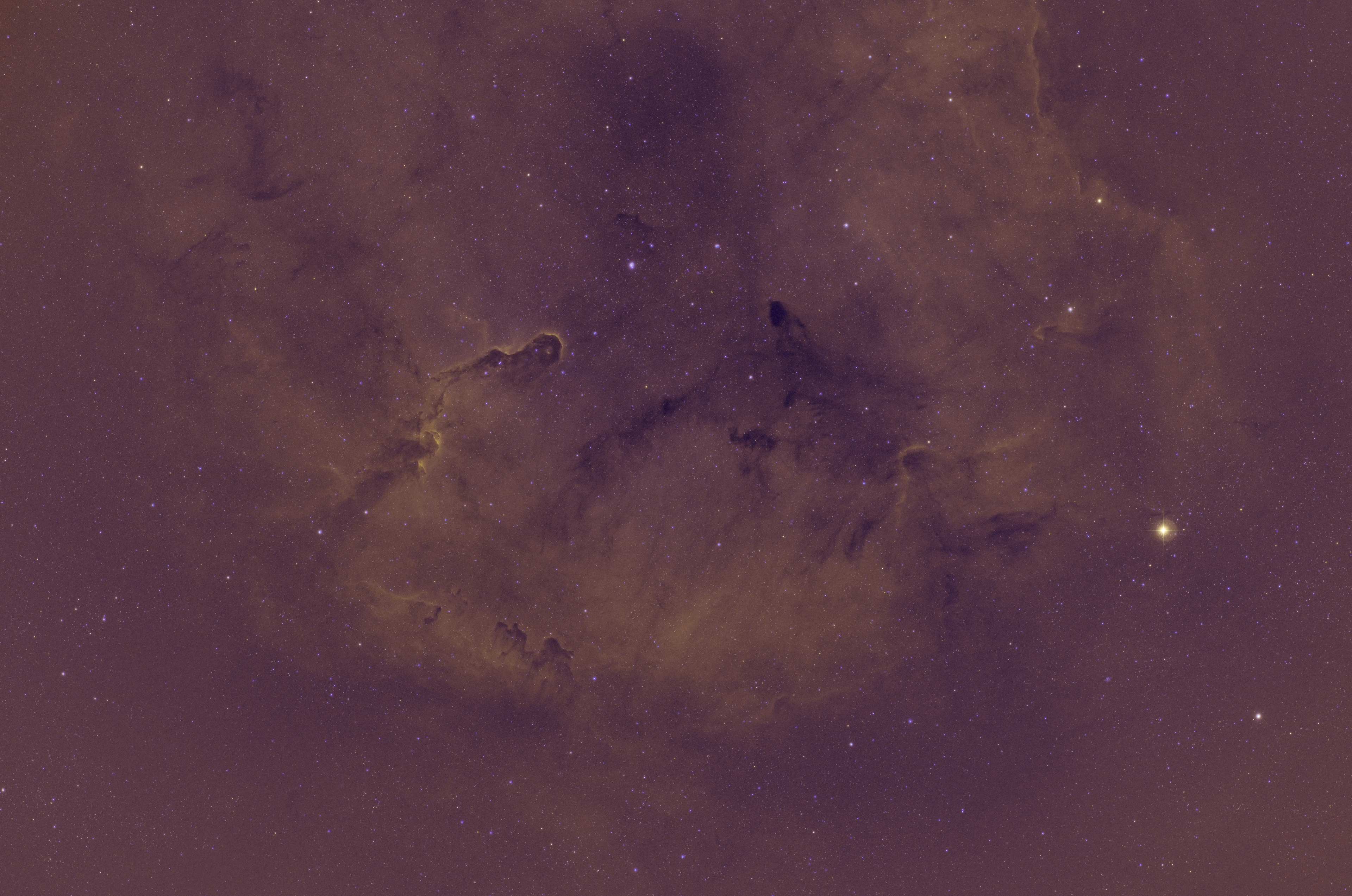

Colmic Posté 11 juin 2021 Posté 11 juin 2021 Le 11/06/2021 à 13:52, lock042 a dit : Oué oué tu dis des betises. Re-télécharge tu verras ^^. Voir davantage Mouais, crapule ! Au fait ils ont eu des modifs les scripts avec ces nouveautés ou pas ? Tiens le résultat de cette nuit, depuis mon jardin parisien à 3km du périph parisien. FSQ106 à F5, filtre L-Extrême, 40x180s sur l'ASI6200MC. En pseudo SHO (HHO en fait) :

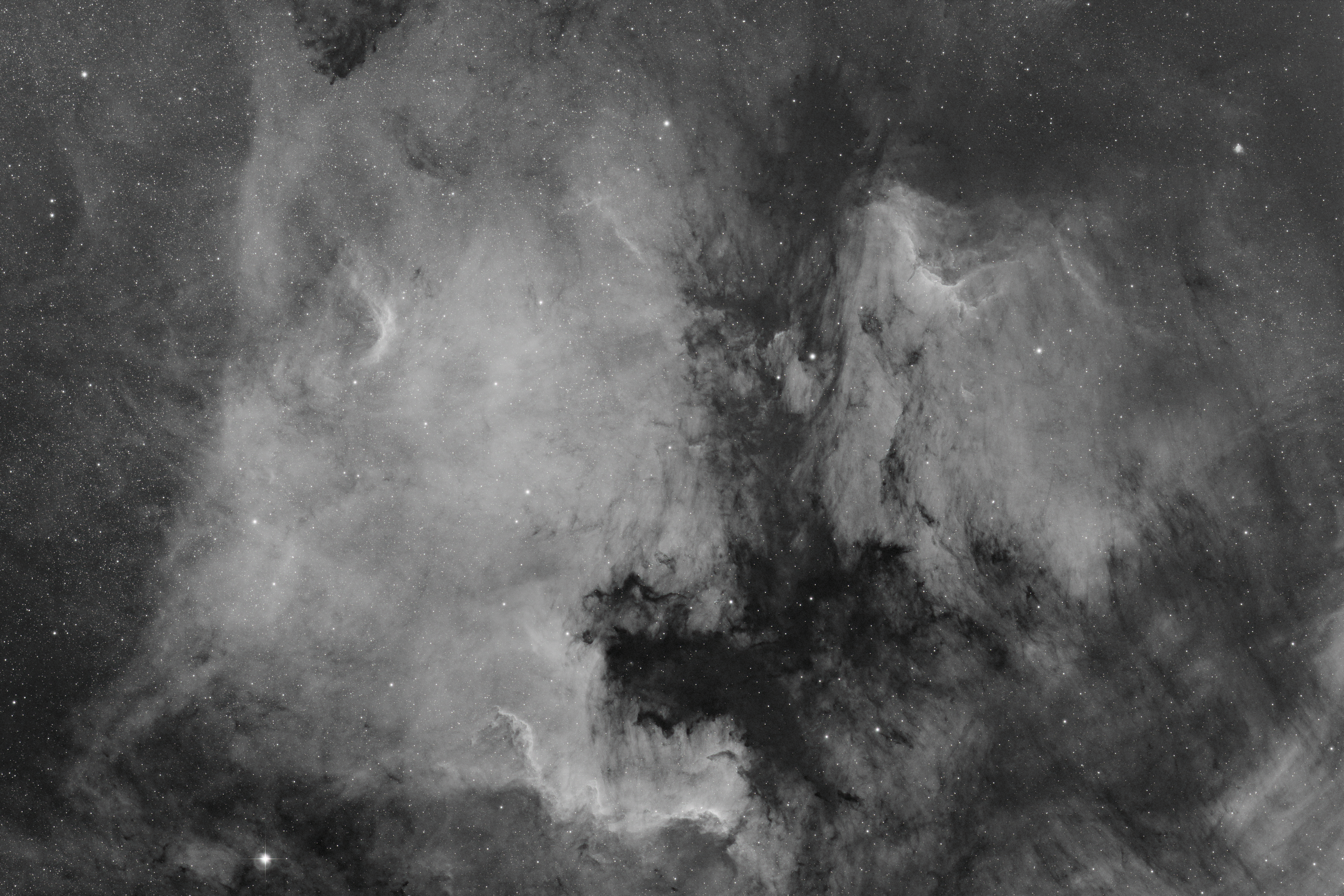

Colmic Posté 12 juin 2021 Posté 12 juin 2021 Salut, cette nuit j'ai pu encore sortir la lunette. Cette fois j'ai shooté le Pélican et NGC7000, toujours avec le L-Extrême, et toujours depuis mon jardin à 3 bornes du périph. La OIII n'est pas exploitable à cause du gradient énorme, mais la Ha est tout de même regardable. J'ai pu tester le mode d'empilement en déviation extrême de Student avec pondération. L'empilement est alors très rapide. 56 x 180s avec l'ASI6200MC : du coup je l'ai laissée en noir et blanc, ça a son charme je trouve.

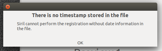

comete83 Posté 20 juin 2021 Posté 20 juin 2021 (modifié) GROSSE DÉCEPTION... Je suis en train de prétraiter des images de la conjonction 7P/Pons-Winnecke et la nébuleuse Hélix et au moment de lancer le compositage cométaire, je retrouve ce maudit message : Aucun changement donc, sur ce point, entre la 0.99.8.1 et la nouvelle 0.99.10 ! La datation est toujours perdue lors de la phase de prétraitement manifestement... Je vais être obligé de reprendre tout à zéro avec la vieille version 0.9.12... Une chance que j'ai eu la bonne idée de ne pas l'effacer lors des updates😒 Modifié 20 juin 2021 par comete83

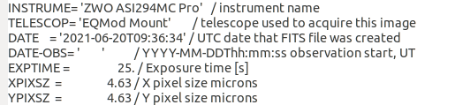

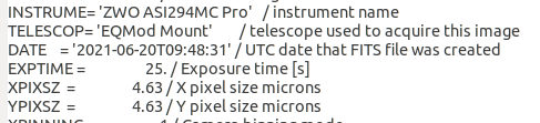

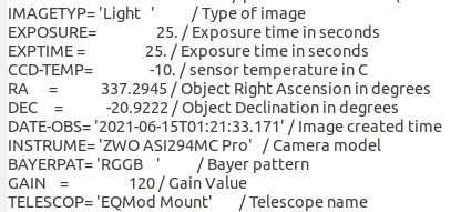

comete83 Posté 20 juin 2021 Posté 20 juin 2021 Voilà, compositage cométaire réalisé avec succès avec la v0.9.12 : il y a donc bien un bug résiduel dans la dernière version, plus qu'un problème dans le format de mes images... Pour tracer le problème, voici des fragments de l'en-tête des images au fil des opérations : (I) Bout d'en-tête pour l'image de base sortie de l'ASIAir: pas d'impact sur l'image issue de la "conversion" (II) Une fois prétraitée : Le champ "DATE-OBS" a été vidé de sa substance ! ===> c'est bien là que se situe donc le bug (III) Image registrée : Le champ DATE-OBS est complètement retiré, mais là c'est logique puisqu'il ne contenait plus d'information depuis l'étape du prétraitement...
