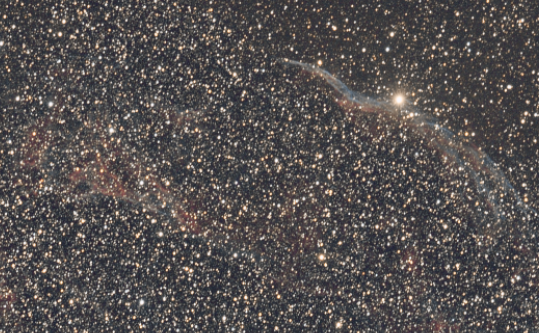

Comme dit dans le titre, première fois pour la nébuleuse du Voile et... comment on traite ça ? 😅
J'ai pointé naïvement mon Canon 70D pendant 2h20 dessus (90*90sec, 135mm à f/2.4, 1600ISO), traitement basique sous Siril et j'obtiens ça :
En passant sous Photoshop et l'Astronomy Tools j'arrive à réduire les étoiles mais c'est pas fou.

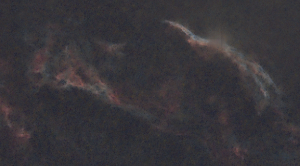

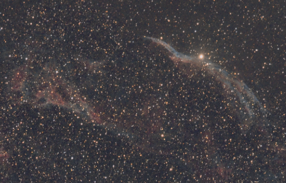

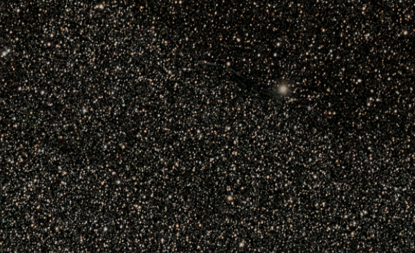

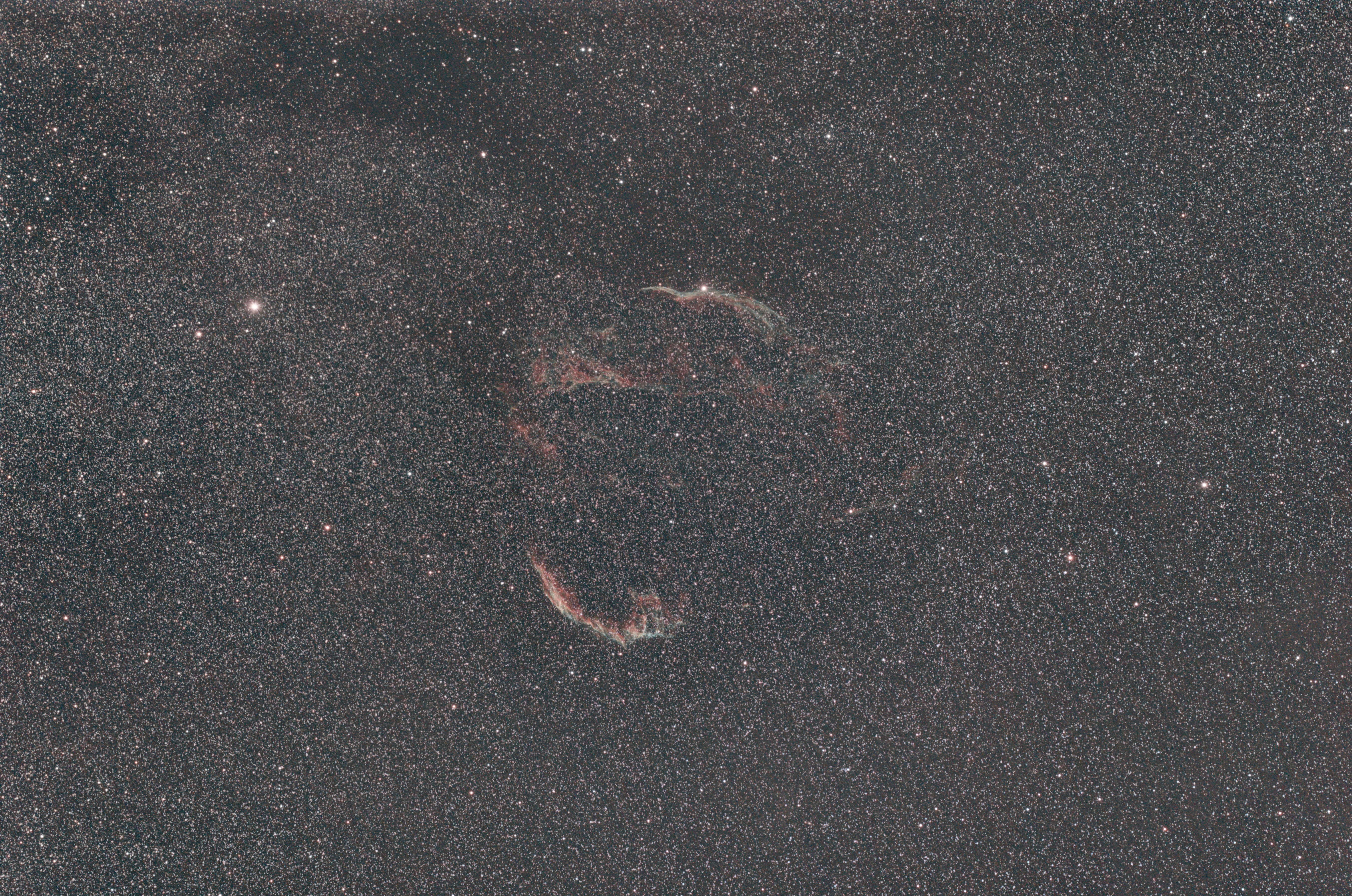

C'est une méthode classique mais tu en as d'autres. Par exemple en passant par starnet++ pour récupérer un calque sans étoile, puis par différence en récupérer un avec seulement les étoiles, et empiler le calque étoiles au dessus du calque sans étoile en mettant le premier en mode "Densité couleur moins" et en jouant sur son curseur d'opacité. J'aime bien celle là car elle est plus rapide vu que ce calque starless de starnet je le crée de toute façon pour faire un masque, du coup autant l'utiliser aussi pour ça 🙂 Et aussi parcequ'elle donne un résultat plus propre que la première.

Extrait de la brute d'empilement:
Claque STARLESS produit par starnet++:
Calque STAR produit par la différence entre les deux précédents:
Après empilement du STAR sur le STARLESS, passage du STAR en "Densité couleurs moins" et opacité à 86%:
Avant/après:
