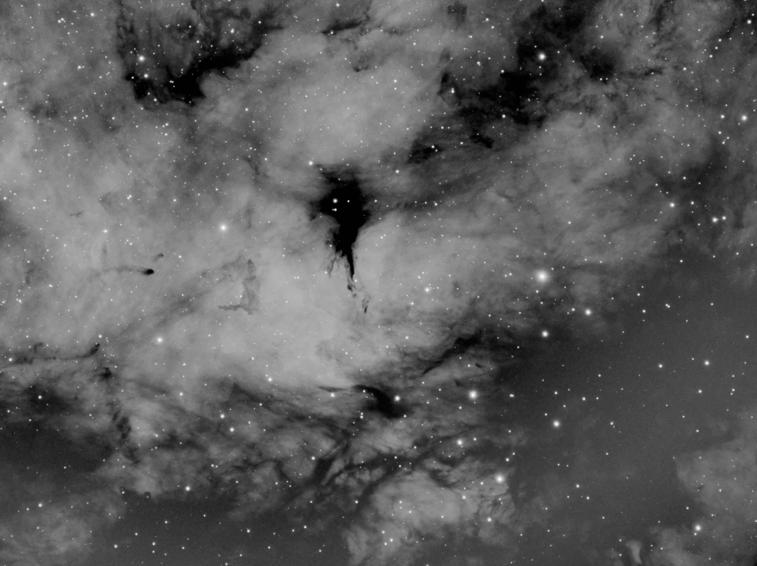

Je continue à avancer, content de ma progression sachant que j'ai commencé l'astrophoto en avril, et prêt à appliquer tous les nouveaux conseils que vous voudrez bien me donner.
Set up: monture Celestron ASGT, une lulu SW 80ED, une caméra Atik314L et un filtre H-Alpha Baader 7nm.
6h30 de temps d'intégration pour cette portion de IC1318, aussi connue comme la Nébuleuse du Papillon (Cygne)
Brutes de 300s à -10°C
PHD2 fonctionne bien (RMS de l'ordre de 0,20)
Pre-Traitement Pix (WeigthedBatchPreProcessing)
Traitement Pix
- Drizzle
- Dynamic Crop
- Automatic Background Extraction
- MultiLinearTransform
- Deconvolution
- Masked Stretch
- Histogram Transformation
Puis sur P
- Courbes avec masque pour contraste local
- Camera Raw: exposition, contraste, etc
Merci pour vos conseils! Trop contrasté peut-être?
Le mono ha ca rend toujours bien et c'est une région riche à process sans fin

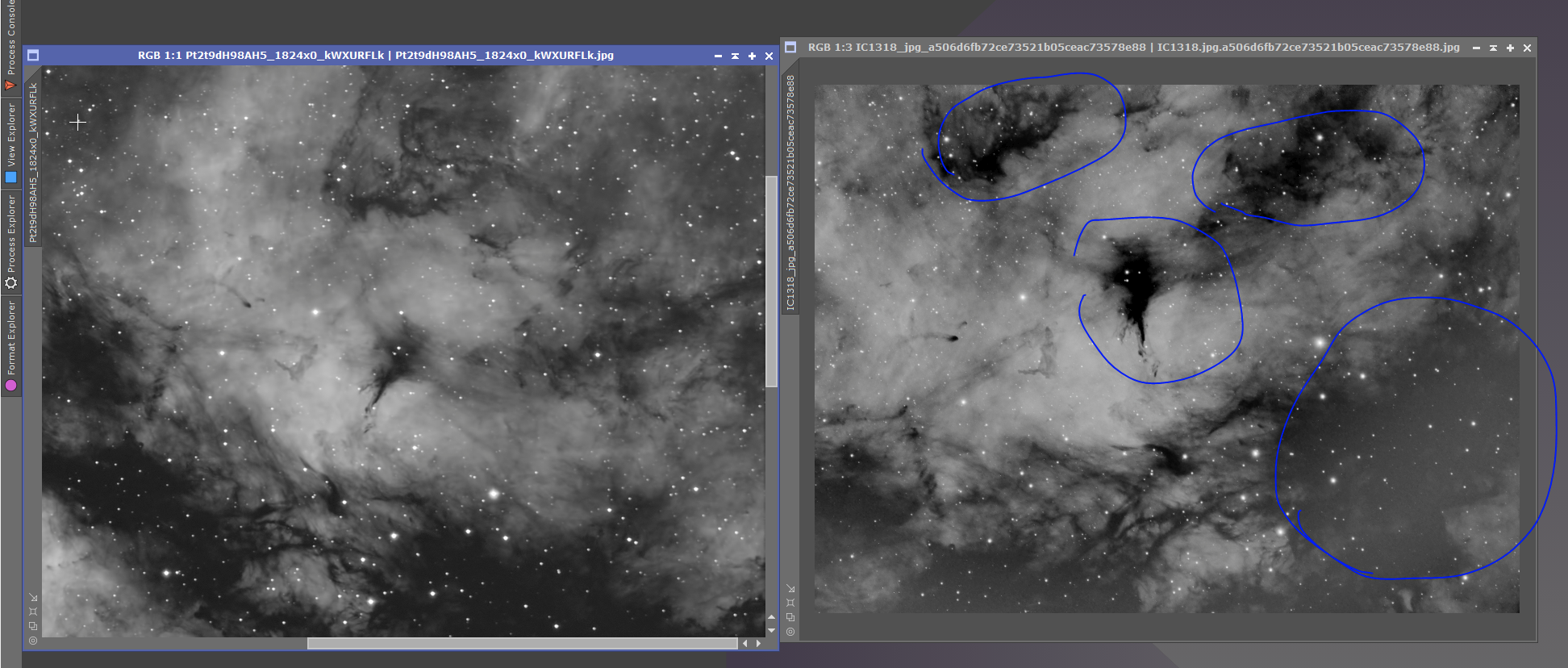

En regardant rapidement d'autre images de la zone je pense que tu as un patch trop clair  (tout le bas de l'image) et t'es poussières sont très noires. Après y a pas de règles pour les poussières c'au feeling. Ceci dit pour les poussières tu as peut être perdu des détails  en assombrissant, regarde tes data.
Regarde aussi ce qui cause ton patch, des fois ABE ca ne suffiit pas si ca provient de là.
