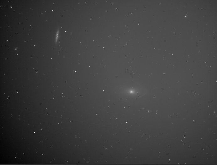

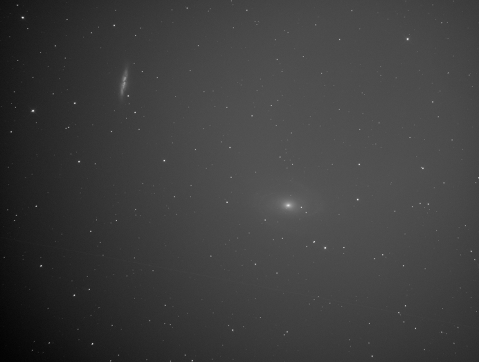

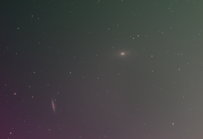

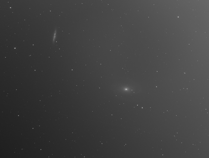

Hier, j'ai testé ma nouvelle asi 1600mm pro refroidie avec filtres lrbv sur 2 galaxies. Alors je ne suis pas satisfait du résultat. Faut savoir que je galère depuis 1 an pratiquement à faire des flats donc c'est pas mon point fort. Pour m'améliorer j'ai besoin d'avis et de critiques d'astronomes expérimentés.
Mon avis:
- Il y a du vignettage alors que j'ai un correcteur de coma ( alors je suis pas sur c'est peut-être la caméra de guidage parce que seul les conteurs sont touchés )
- Je ne peux pas extraire le gradient à cause de mon niveau reculé en acquisition de flat ( faut dire que je ne sais pas quelle est la méthode idéale entre lampe torche et ciel bleu ). J'ai utilisé la méthode avec lampe torche.
- Je ne sais pas si le guidage est bien fait j'attends donc vos retours à ce sujet également
J'espère que j'aurai un maximum de réponses.
Quelques infos subtiles:
- Caméra refroidie à - 10°C
- 5x120s brutes filtre R
- 5x120s brutes filtre B
- 5x120s brutes filtre V
- 5x120s brutes filtre L
-  60 flats RBVL
- 10 darks
- 15 offsets
Light
Master Dark
Master Offset
Master Flat Bleu
Master Flat Rouge
Master Flat Vert
Master Flat Lum
Modifié par Atonha

Pas facile à dire comme ça mais tu devrais revérifier toutes les étapes de calibration.
Avec quel soft calibres-tu? As-tu calibré en manuel?

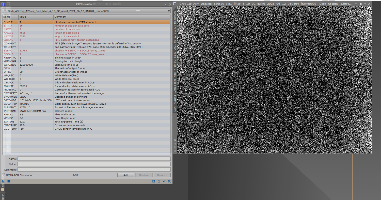

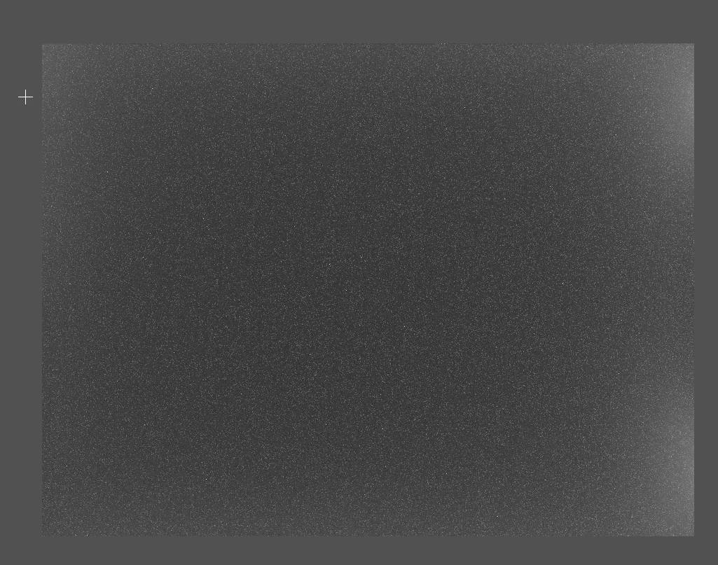

Ton dark a été fait à gain 0? y a un tres fort banding vertical.
ici un dark à gain200/50 à-20° sur 180s
A la vue de tes flats tu as soit une chaine optique ultra-clean ou bien y a un truc à l'acquisition
sur tes images les flats ont pas l'air de corriger

A gain 0 l'offset est de 10 en général mais 50 doit aussi passer
tes Flats ne sont pas des flats...
oublie la torche, si tu disposes d'une tablette ou d'un écran de PC correctement calibré : tu colles ton optique et tu mets un écran blanc. Tu shootes en testant pour obtenir une image disons entre30 et 50% de l'histo > tu devrais voir apparaitre en strechant les defauts (poussieres...) si tu es sous 0.5s par expo alors baisse la luminosité de l'écran pour atteindre disons 1sec.
tu peux aussi faire la meme chose en pointant sur le ciel en début de soirée.

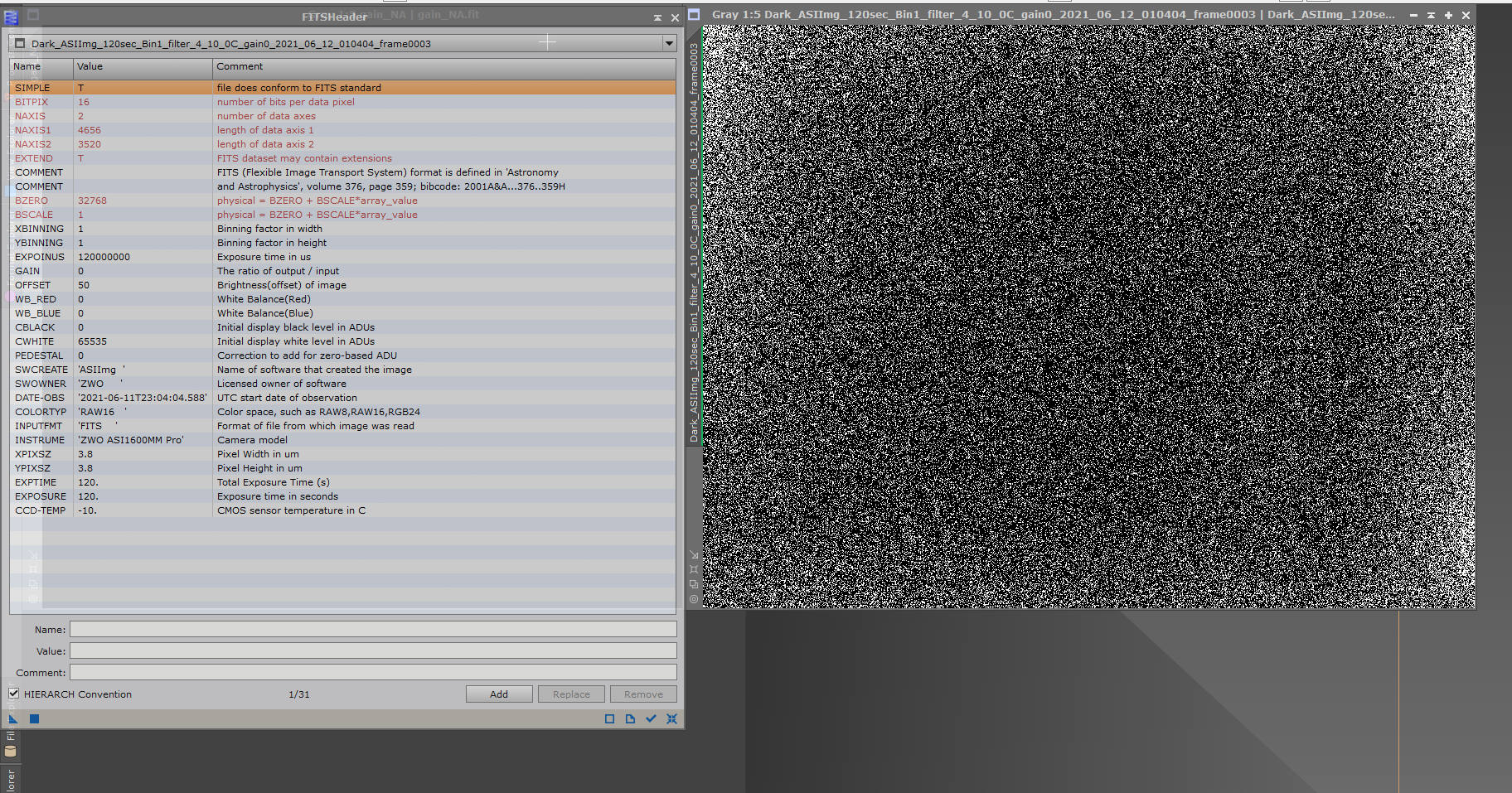

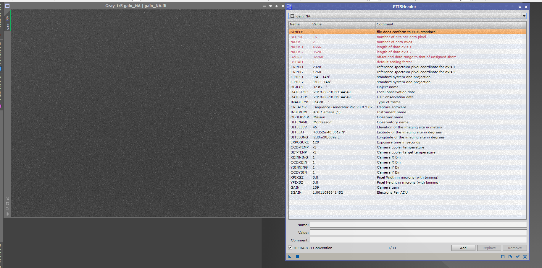

pour tes darks je soupconne un truc bizarre aussi.un truc inhabituel c'est le EXPOINUS en µs plutot que sec, apres le temps total a bien l'air d'être de 120s (EXPOSURE), ca provient soit du driver soit du soft et c'est peut-etre rien.
voici ton dark  individuel avec un stf
comparaison avec un de mes darks de 120s au gain 139
