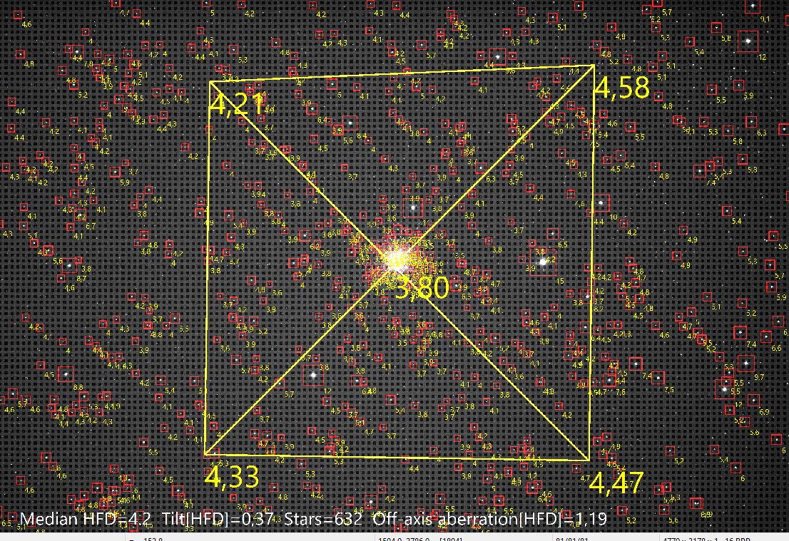

Avis sur cette photo, forme d'étoiles étranges...quels sont les problèmes ?...
J'image avec un 500D défiltré sur un 200/800 ( AZEQ6).
Lors d'une séance astrophoto de vendredi soir dernier (et depuis quelques temps, d'ailleurs ), j'observe des formes bizarres d'étoiles ??
Je précise que mise en station faite au Polemaster et que mon suivi ( autoguidage au 9x50 , ASI 120 mini NB) est assez bon ! ( Données PHD2 : Erreur RMS --- > AD 0.11 (0.49") / Dec 0.11(0.52") / Tot 0.16 (0.71") / RA Osc 0.19
D'où pourrait provenir ces formes d'étoiles, pas identiques à gauche et à droite ??
Ci-joint  photo brute en raw de M15  ( pose de 200s iso 800, aucun filtre et bortle 4) ...un peu sur-ex car l'aube arrivait !...
merci pour vos remarques constructives...

Mais vu la forme des étoiles à droite (en croix), comparée à celle de gauche (étirées), je dirais qu'a droite le capteur est trop loin du correcteur, et à gauche, un peu trop près.
donc logiquement, un soucis de tilt? vu qu'au centre ça à l'air ok.
voilà ce que donne astap, mais il faudrait vérifier sur plusieurs brutes.
Modifié par Franklin.jr
... merci, je m'en doutais un peu, mais je ne voulais pas influencer !...et peut-être un problème de collimation aussi ?... Comment remédier au problème ?... on entend souvent parler de tilt, mais rarement les solutions à apporter ?...
Si tu as bien un soucis de tilt, il faut trouver d'où ça vient, ça peut être un PO avec du jeu, le capteur lui-même qui est de travers, la monture de l'apn qui a du jeu.. ou tout ça ensemble.
Il faut essayer d'éliminer les cause une à une.
Pour la collim, il faut verifer aussi ;)
... je ne suis pas du tout expert en la matière !... je n'ai aucune idée sur comment vérifier tous ces éléments ???... et le cas échéant y remédier !!
Ben déjà, regarde si tu as du jeu quand tu positionnes ton apn sur la bague EOS.
si ça bouge trop, il y a un soucis, ça ne dois pas bouger, à la limite un peu en rotation c'est pas très grave, mais si ça "boite" c'est pas bon.
quand tu positionne ton apn+bague dans le PO, tu regarde ce qu'il se passe quand tu serre tout ça. (donc tube de l'apb dans le porte oculaire)
si ça bouge ça doit venir en grande partie de là.
après pour éliminer le jeu, pas de mystère, une meilleur bague sur le PO (ou calage en tout genre, l'important c'est qu'il y ai juste le jeu pour que ça coulisse bien) et/ou une meilleure bague pour la monture de ton apn.
Pour la collimation tu as plein de tutos ici et ailleurs ;)
....merci, mais pas gagné cette histoire !!!...je doit aller à Valdrome en août , peut-être que là-bas on pourra me vérifier tout ça ?...et le fait de passer à une camera, est-ce que ça peut atténuer le(s)  défaut(s) ?...
oui et non, un capteur plus petit sera moins sujet au tilt. mais on ne règle pas un soucis de tilt en changeant l'imageur :)
la collimation, que ce soit une camera ou un apn, c'est pareil, c'est l’alignement des miroirs avec le PO donc c'est a régler de toute façon.
le jeu dans le PO c'est facile a voir, tu le vois dès que tu enfile le coulant dans le PO, si ça boug, il y a du jeu, et en serrant les vis de maintient pareil, si tu vois que ça bouge, c'est qu’il y a du jeu.Il n'y a rien de compliqué à vérifier ça ;)
