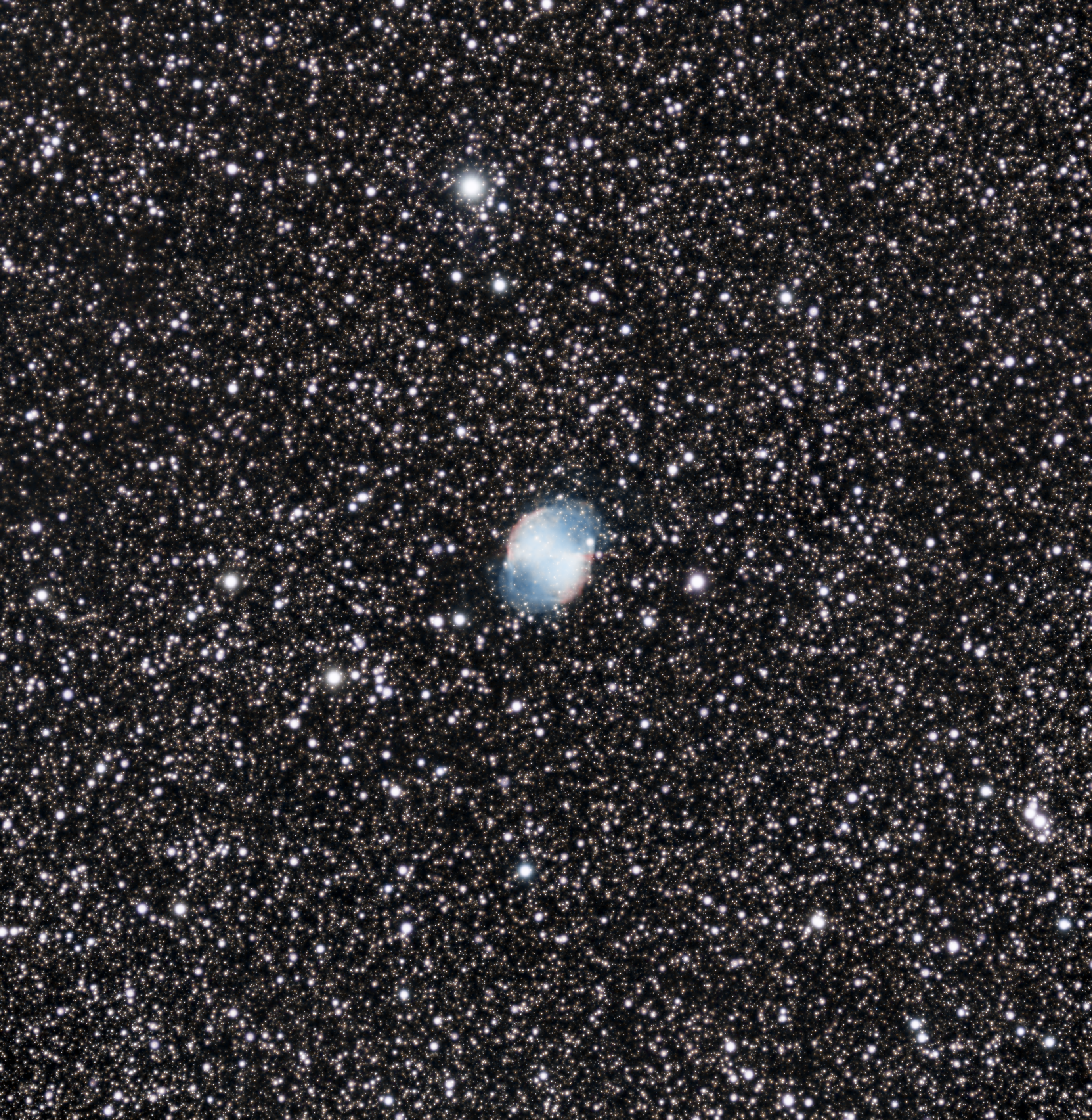

Heureux possesseur d'un ASIAIR (qui me joue parfois des tours) :D mais qui marche très bien.
Hier, j'ai profité de tester la nouvelle caméra et l'ASIAIR pour voir comment ça allait se comporter. J'ai donc shooté M27 car c'est une cible relativement facile.
J'ai donc imagé avec un SW80ED et son correcteur dédié. Mis les bagues de l'ASI533 pour atteindre 55mm de backfocus et fait la MAP avec l'outil focus de l'ASIAIR (en attendant l'EAF).
J'ai voulu traiter ce matin mes images fraîchement acquises et pendant le traitement je me rends compte qu'il y a un moutonnement des étoiles.
En pièce jointe le résultat "final" (c'est que la V1) et une capture écran d'une brute. On voit qu'il y a un moutonnement.
Quelqu'un aurait une piste pour comprendre ce phénomène ?
Je précise que je n'ai pas eu de buée pendant la nuit même s'il y a eu masse d'humidité !
Modifié par Kains1
Effectivement elles bavent un peu. Tu as mis un filtre à la 533 ?

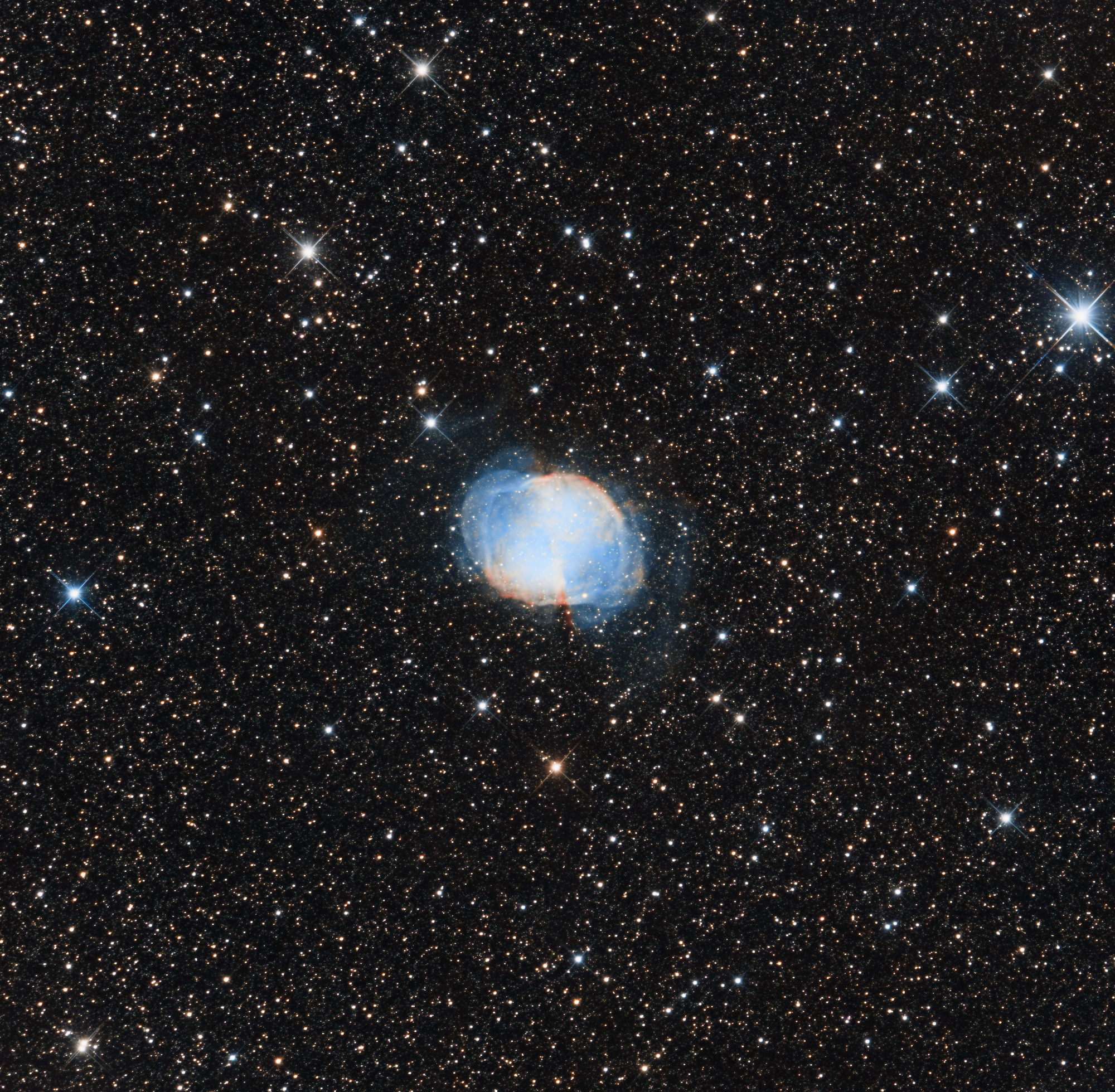

J'en suis encore au traitement, je suis à la moitié de la V1 😅
Un déçu pour les extensions, mais bon avec moins de 3h de pose pas de miracle, il faudrait lui mettre une ou deux nuits de plus pour les faire ressortir

Celle-ci a été prise avec la 533MC comme vous, avec un L-pro, sur un TS UNC 200mm F4, EQ6R pro et bien sûr l'asiair (du mal à faire sans maintenant 😇)
Jolie photo @Drase !

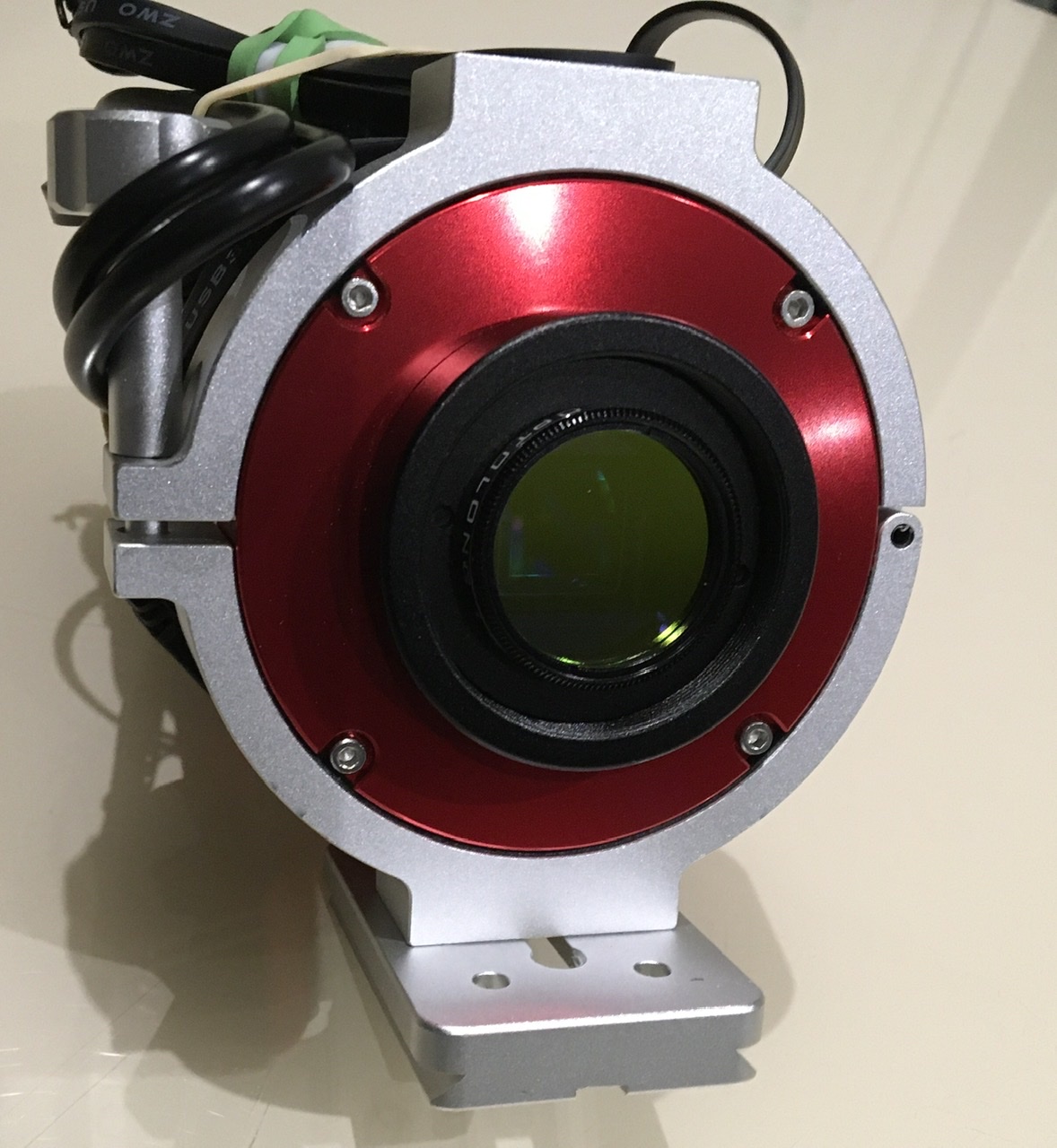

Sur une ASI533MC on peut se contenter d’un filtre 1,25’’ monté à l’intérieur de la bague m42-1,25’’
Ça passe sans vignettage notable et c’est moins cher qu’un filtre 2’’.
Voici un montage avec mon ASI533MC et un filtre L-Pro

Ah je ne savais pas que ca passait à cet endroit je n'avais jamais rien mis, autant pour moi :)
Le seul inconvénient c’est qu’il est impossible de changer de filtre en cours de session pour passer d’un L-pro à un L-extreme par exemple…

@Kains1 je pense que ce que tu appelles le moutonnement d’étoiles est en fait le bruit du fond du ciel… pour le réduire il faut poser peut être un peu moins longtemps et cumuler un nombre de pose plus important. Il faut aussi impérativement mettre au moins un filtre IR sur la caméra mais si tu es proche de Toulouse comme le laisse supposer ta localisation, je pense que tu aurais tout intérêt à t’équiper d’un filtre anti-pollution…
Très intéressant ça, je note pour le montage du filtre IRCut

Mais pour moi le moutonnement sur ton image unitaire ressemble fortement à du bruit. Il doit donc être diminué par l’empilement de tes 60 brutes. Cependant le niveau de départ est peut être élevé car tu n’as pas de filtre IR. Perso, je n’ai jamais fait d’image sans au moins un filtre IR.
Il faut avoir en tête qu’une lunette APO ne l’est jamais parfaitement et que la mise au point se décale dans le rouge et encore plus dans l‘IR ce qui empâte les étoiles.
