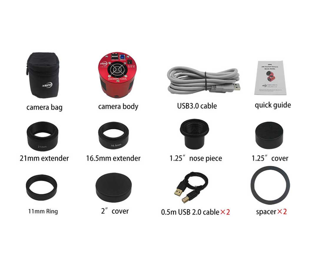

Normalement avec la caméra tu en avais aussi :) Et de plusieurs tailles

Pour les spacers, je vais retrouver ma boîte d'origine et regarder dedans. Attends le spacer c'est le M42/M48 adapter?

Normalement c'est livré avec toutes les caméras ZWO pro. Tu as acheté c'est qui ? C'est bizarre que tu n'aies eu qu'une partie des accessoires...
Je viens de retrouver ton schéma sur le site ZWO, en effet à priori le contenu n'est plus le même que chez les revendeurs... dommage

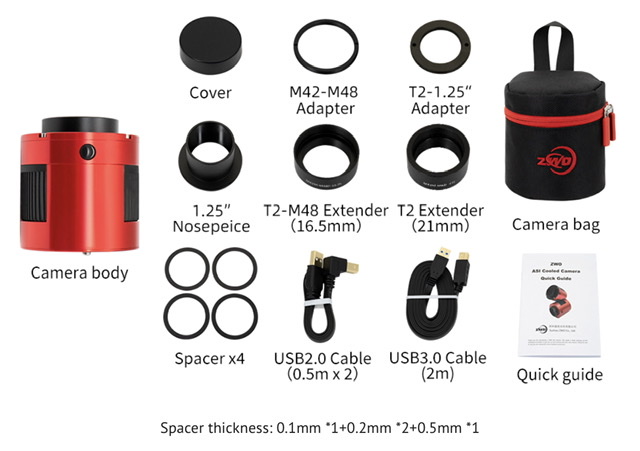

De mon côté pas de rondelles "spacer" dans la boite de mon ASI2600MM Pro reçu directement de chez ZWO la semaine dernière... Par contre elles y étaient cet hiver dans la boite de l'ASI533MC Pro.
Je pense que cela doit dépendre de la caméra.

Il y a 2 heures, Titophe a dit :
Bizarre ça, que ce soit ma 2600 ou ma 6200, les 2 étaient bien livrées avec les 2 spacers.
Il y a 3 heures, Sephy a dit :
Acheté chez PA, fin d'année dernière.
Il y a 3 heures, Titophe a dit :
Le schéma que j'ai joint venait du site de PA et de l'ASI2600MC  😕
il y a 43 minutes, Drase a dit :

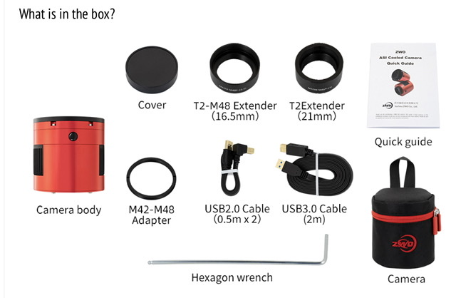

a priori le site PA n’est pas à jour où il n’a pas pris l’image de la bonne page du site ZWO… mais je penche pour la première hypothèse, les gros câble usb gris ne sont plus livrés depuis belle lurette par ZWO.
Voici ce qu’indique le site ZWO pour les ASI2600 (MM ou MC) :
Et pour la 533MC :
J'ai donc bien reçu le matériel correspondant à ce qu'indique ZWO sur son site.
