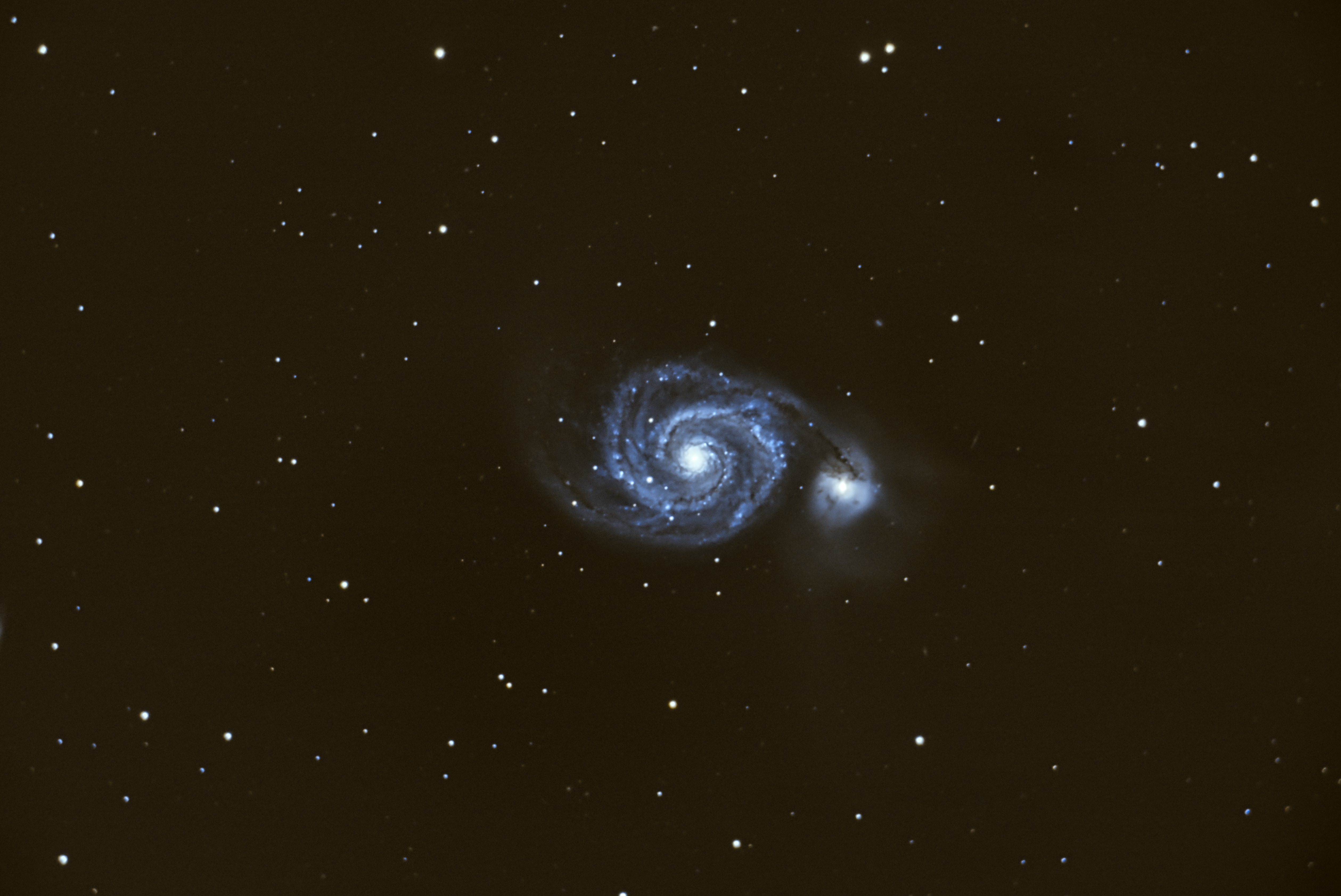

J'utilise pour mes astrophotographies une caméra ZW0 ASI183MC PRO. Je fais régulièrement une recollimation de mon C6 en utilisant la caméra. Je constate une rémanence des images défocalisées des étoiles utilisées pour la collimation. Cette rémanence est bien visible sur le flat ci-après et aussi sur la photo de M51 empilée et en cours de traitement. La soustraction des flats ne règle que partiellement le problème. Pour faire disparaître ces images rémanentes, je suis obligé de pousser le contraste au traitement ce qui me donne un fond de ciel trop sombre (cf photo jointe). D'où vient ce problème et comment le régler ? Le capteur de la caméra est-il abimé ? Merci de votre aide !

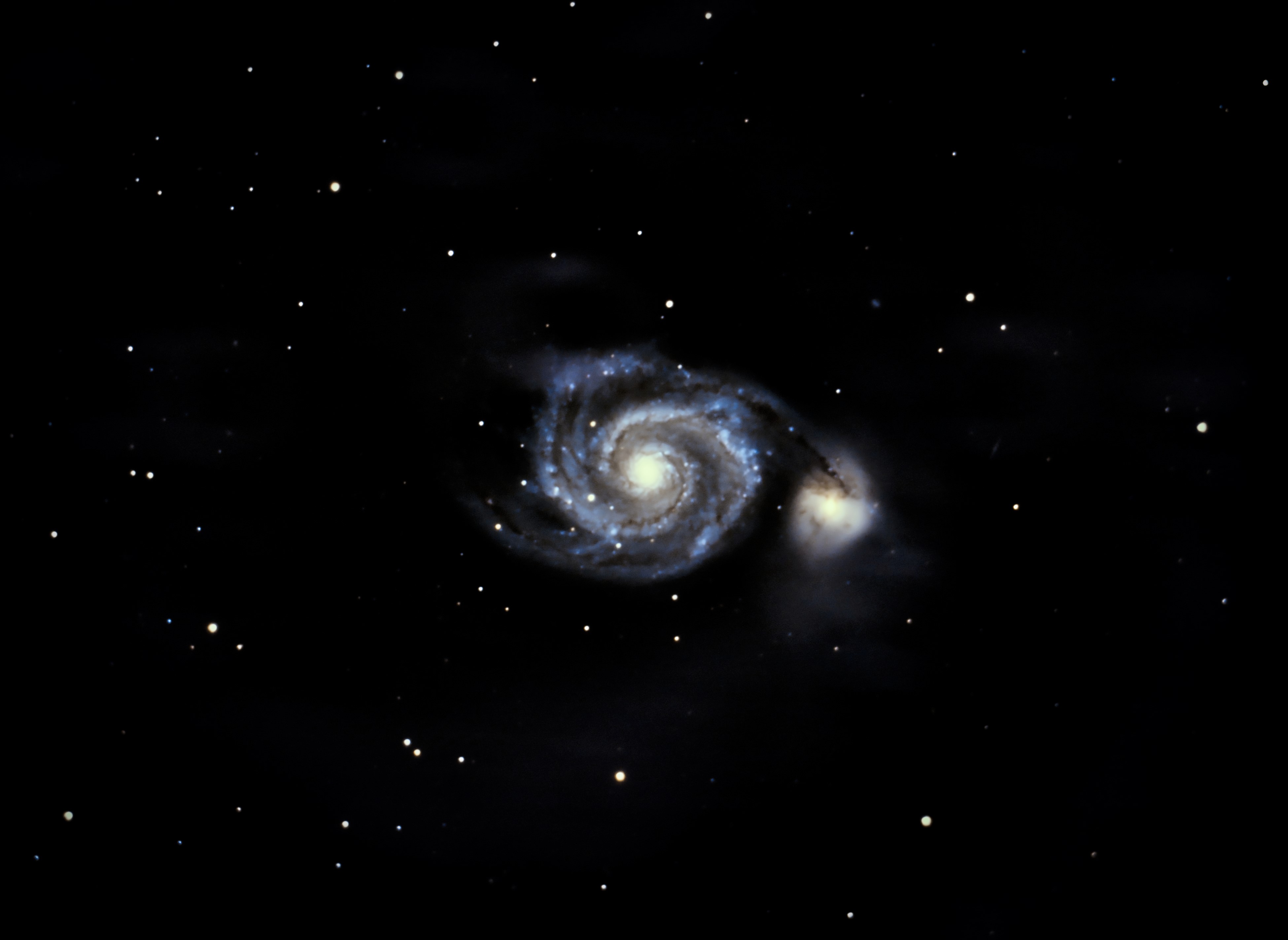

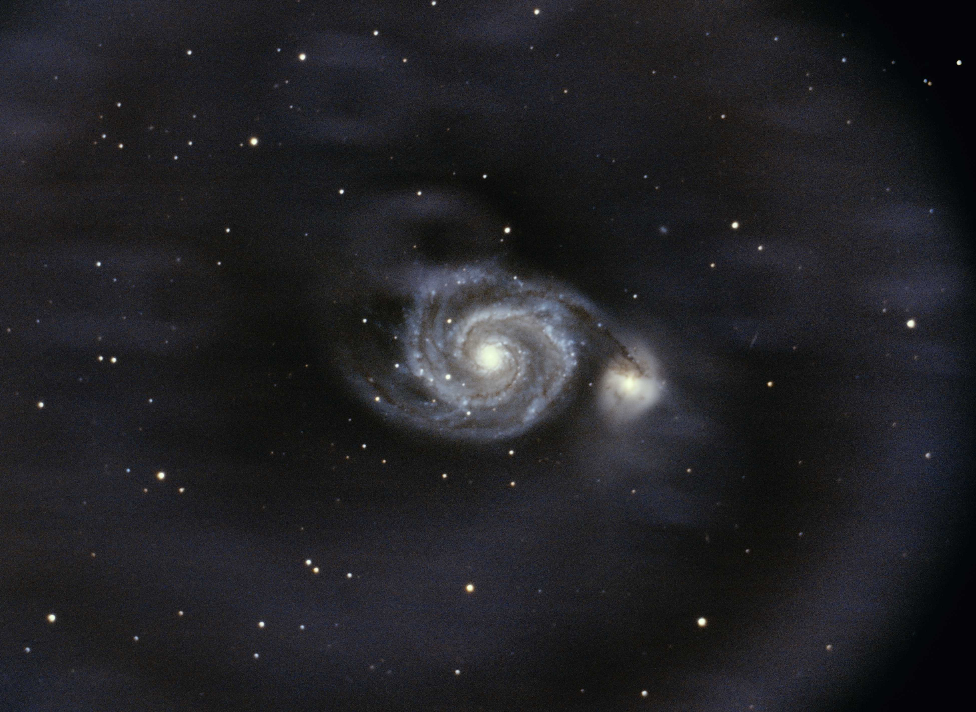

Ce n’ai pas de la rémanence mais des poussières défocalisées quelque part sur le chemin optique… sans doute sur le miroir secondaire.

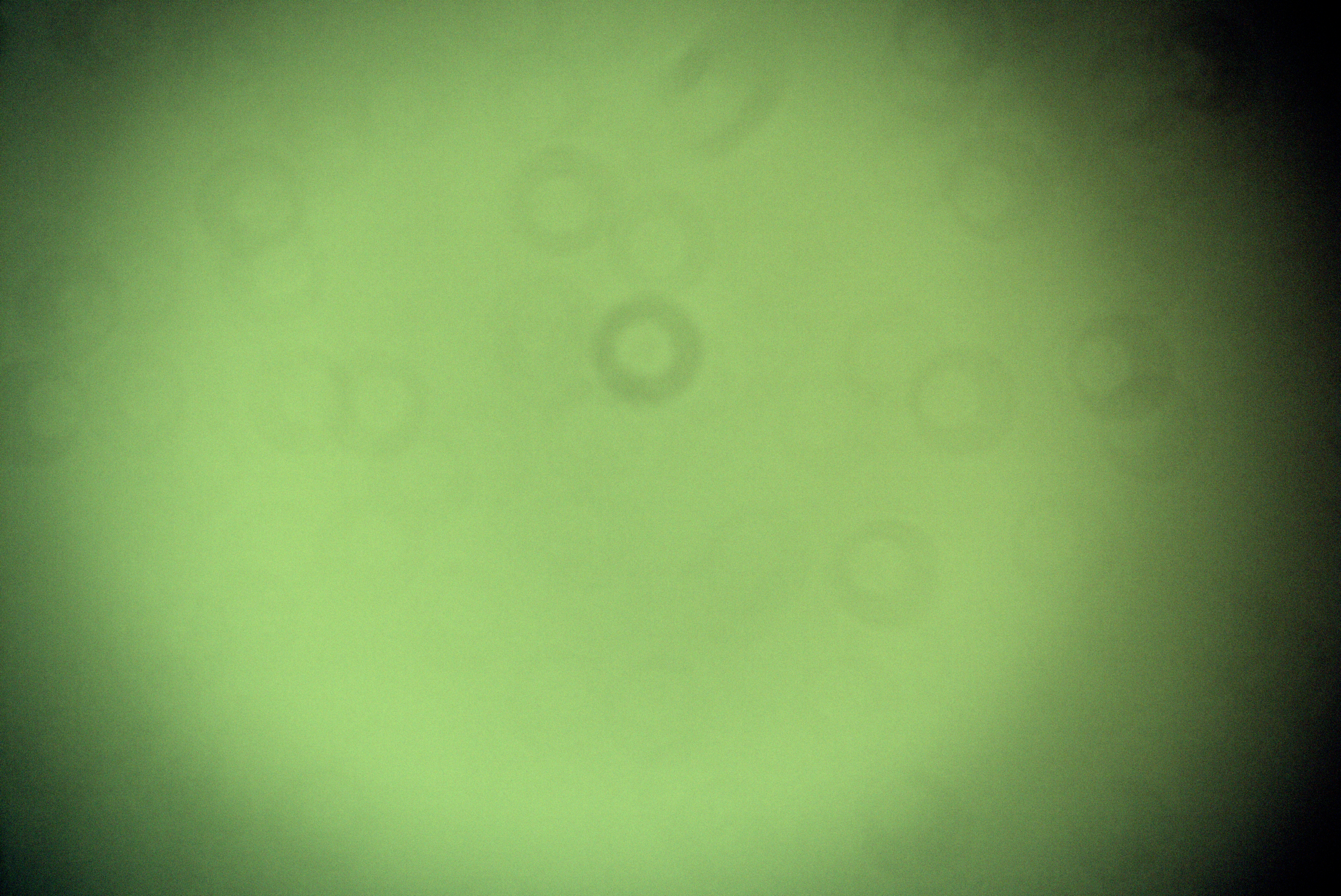

Si tu fais tourner la caméra et que tu refais le flat, est ce que le défaut suit la rotation du capteur ? Si oui, c’est bien un problème sur la caméra ou son hublot, sinon c’est que cela vient du C6… As tu un filtre devant la caméra ? Si oui essaie sans pour voir si les tâches sont toujours présentes.

Cela dit, quand je regarde le positionnement des images parasites sur les flats qui datent d'il y a deux mois et sur la photo faite hier, je constate qu'il est exactement le même... J'ai du mal à croire qu'en manipulant la caméra et le télescope presque tous les jours de beau temps depuis 2 mois, les poussières restent exactement au même endroit. Cela m'intéresserait d'avoir l'avis de spécialiste comme @CCD1024 ou @Colmic. Help !
il y a 3 minutes, Malik a dit :
Je trouve aussi étonnant que cela arrive sur une 183 avec un tube assez fermé
Comme je viens de le dire à @Opossome64, je constate que les marques sur le cliché d'hier et sur les flats sont positionnés exactement pareil. Cela me semble plutôt exclure la poussière...

Ce n’est pas de la rémanence mais un flat qui ne corrige pas correctement. On a tous des poussières qui finissent par rentrer (dans le tube du SCT, sur la lame, sur le réducteur, sur la vitre de la caméra…). Généralement le flat permet d’enlever ces disgracieux donuts.
Tu n’as pas dit comment tu capturais tes flats mais cela peut venir de plein de choses : chaîne optique qui a bougé entre le flat et les lights, flat non corrigé de son offset, dark pas fait ou pas adapté aux lights…
à l’instant, clouzot a dit :
Ce que tu dis me parle. Je ne crois pas avoir de pb de dark. Je les fais dans les règles de l’art. Par contre mes flats sont un peu anciens et je devrais les refaire. De plus, je n’en ai pas assez (20). J’utilise un écran à flat Pegasus Astro et je gère la séquence de flats et de dark de flat avec l’assistant à flat de NINA. Je viens de refaire une séquence de 50 flats + darks de flat. On va voir ce que cela donne.
il y a 54 minutes, Guy53 a dit :
Ca ne peut malheureusement pas fonctionner ton système. le principe des flats est de retirer des défauts par soustraction de ceux-ci au moment de l'empilement. Il faut donc que ces défauts soient placés exactement au même endroit, aient exactement la même forme etc, le but est de les reproduire à l'identique. C'est là que leur efficacité se voit limitée par ton système. Entre deux sessions, tu auras d'éventuelles nouvelles poussières, elles auront bougé, tu n'auras pas exactement la même map (variation de température ?), la même collim, pas forcément exactement le même cadrage... Les flats ca se prend à la fin (ou éventuellement au début) de chaque session (sauf éventuellement si tu ne démontes rien et que tu es sûr que ta MAP est la même mais bon...)
C'est la petite chose pénible de chaque session 😕
D'ailleurs au Del) du fait qu'ils ne corrigent pas les poussières, on voit bien qu'ils ne corrigent pas non plus le vignettage (un peu dommage parce que ta M51 avait beaucoup de potentiel sur ta deuxième photo !)

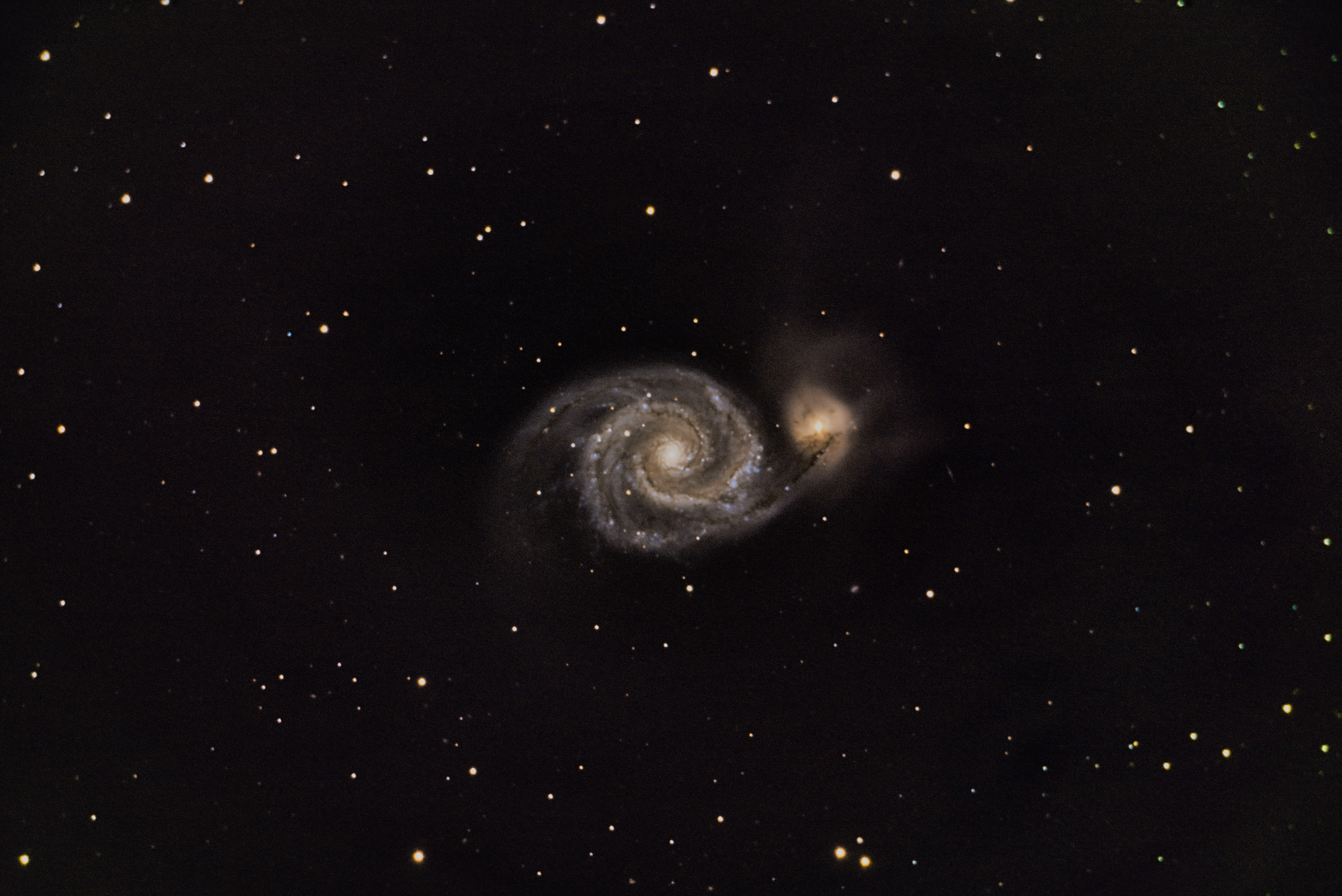

@Drase j'ai retravaillé les clichés empilés sous siril sans flats. Le résultat est meilleur tendant à prouver que le souci venait bien des flats. Qu'en pense-tu ?
A priori oui, je ne vois pas bien sur mon portable mais déjà l’aspect général de la photo est bien meilleur !
Les flats c’est traitre, quand ils sont ratés (et c’est facile de les rater), non seulement ils ne corrigent pas, mais parfois engendrent des défauts, notamment au moment du retrait du gradient

Et voici encore une autre version avec empilement et traitement sous PixInsight...
il y a 11 minutes, Alhajoth a dit :
La précédente est bien mieux, vue de mon œil de néophyte.
Je suis d’accord.  Je ne sais pas pourquoi Pixinsight donne un rendu beaucoup plus dur et saturé. Pourtant je fais attention à ne pas trop pousser les curseurs. Ce qui est certain c’est que les brutes de départ sont les mêmes. Et puis comme le dit @Drase, il vaut mieux ne pas utiliser de flat du tout que d’en utiliser des mauvais !
