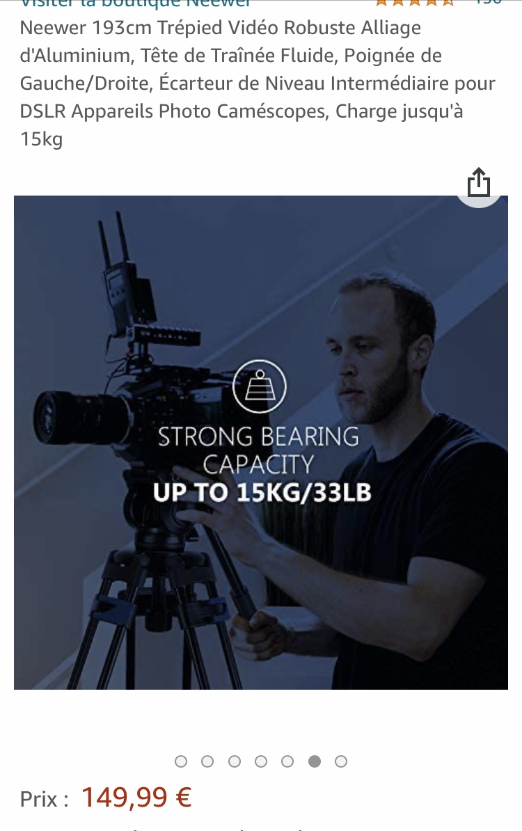

Salut Skywatcher707,
en attendant d’avoir la monture adéquate, j’utiliserai mon trépied vidéo que j’utilise pour mes jumelles
mais la monture adéquate, je ne pourrais me l’offrir pas avant l’année prochaine.

j’utilise une achro SW 150/750 sur mon trépied vidéo et meme si c’est hasardeux je le reconnais
pour une balade céleste « ça passe »
je ne suis pas exigeant tant que ça ne vibre pas à l’oculaire tout me va :)
pour te dire, j’ai une AZ-4, et la Lulu 150 va mieux dessus uniquement pour le zénith
sur le trépied, je baisse un pied pour aller plus haut
l’avantage du trépied c’est qu’il monte à 1m93 et niveau « confort »
ca passe mieux que la hauteur max de l’az-4 qui est plus petit
mais bon, j’observe rarement le zénith
a la rigueur j’ai mon plan B pour lui.
(mon transat et jumelles dans les mains)
tout ce que je sais sur mes 2 trépieds
c’est que je ne dois pas dépasser les 8kg de charge sinon C’est chiant
les 120ES peuvent s’adapter sur mon trépied vidéo
ça fera l’affaire le temps d’avoir mieux.
