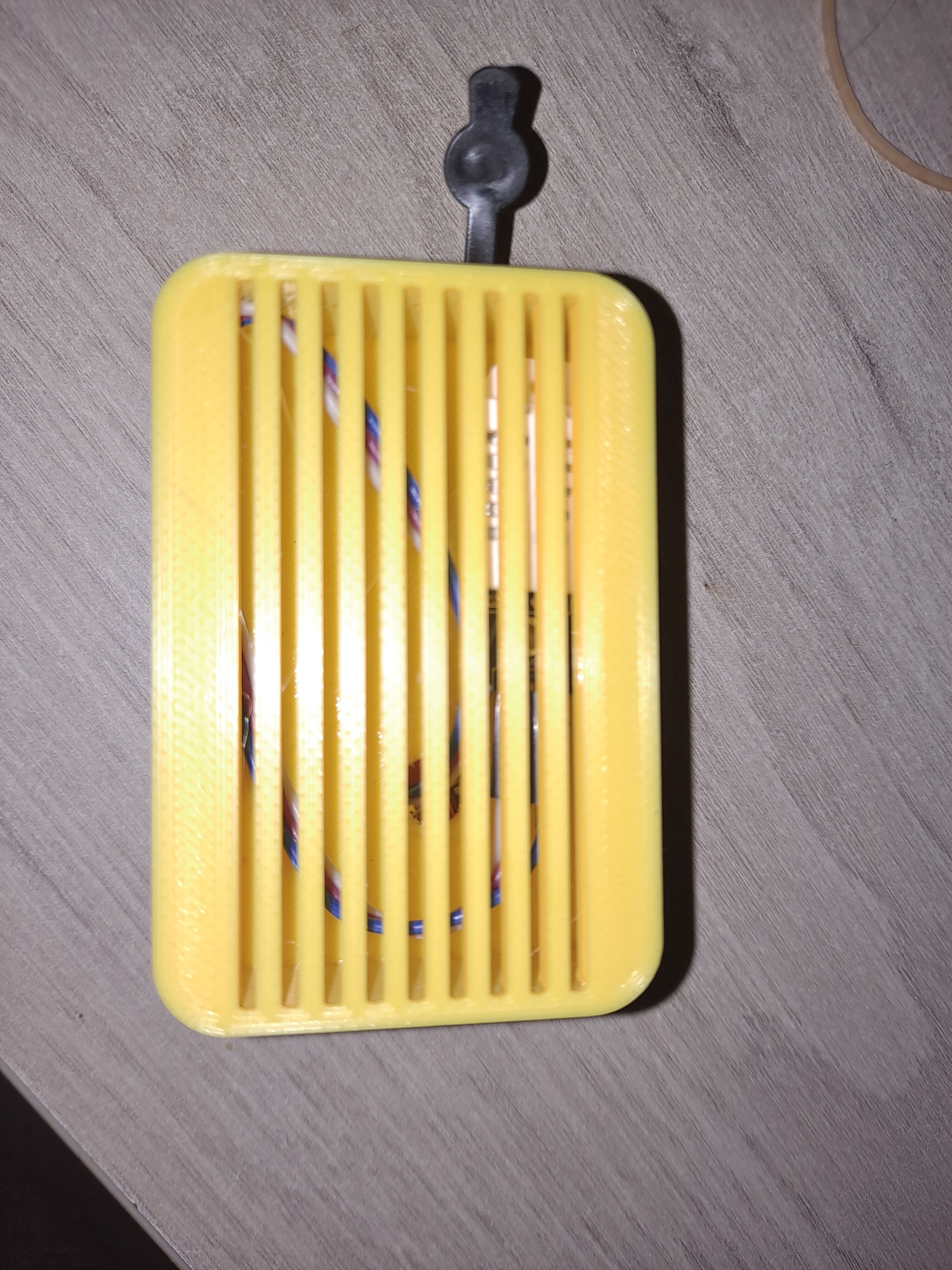

J'ai conçu hier un petit module pour contrôler l'alimentation des bandes chauffantes en fonction de l'humidité ambiante. L'objectif est d'être le plus économe possible lorsque je suis en nomade.
Au programme

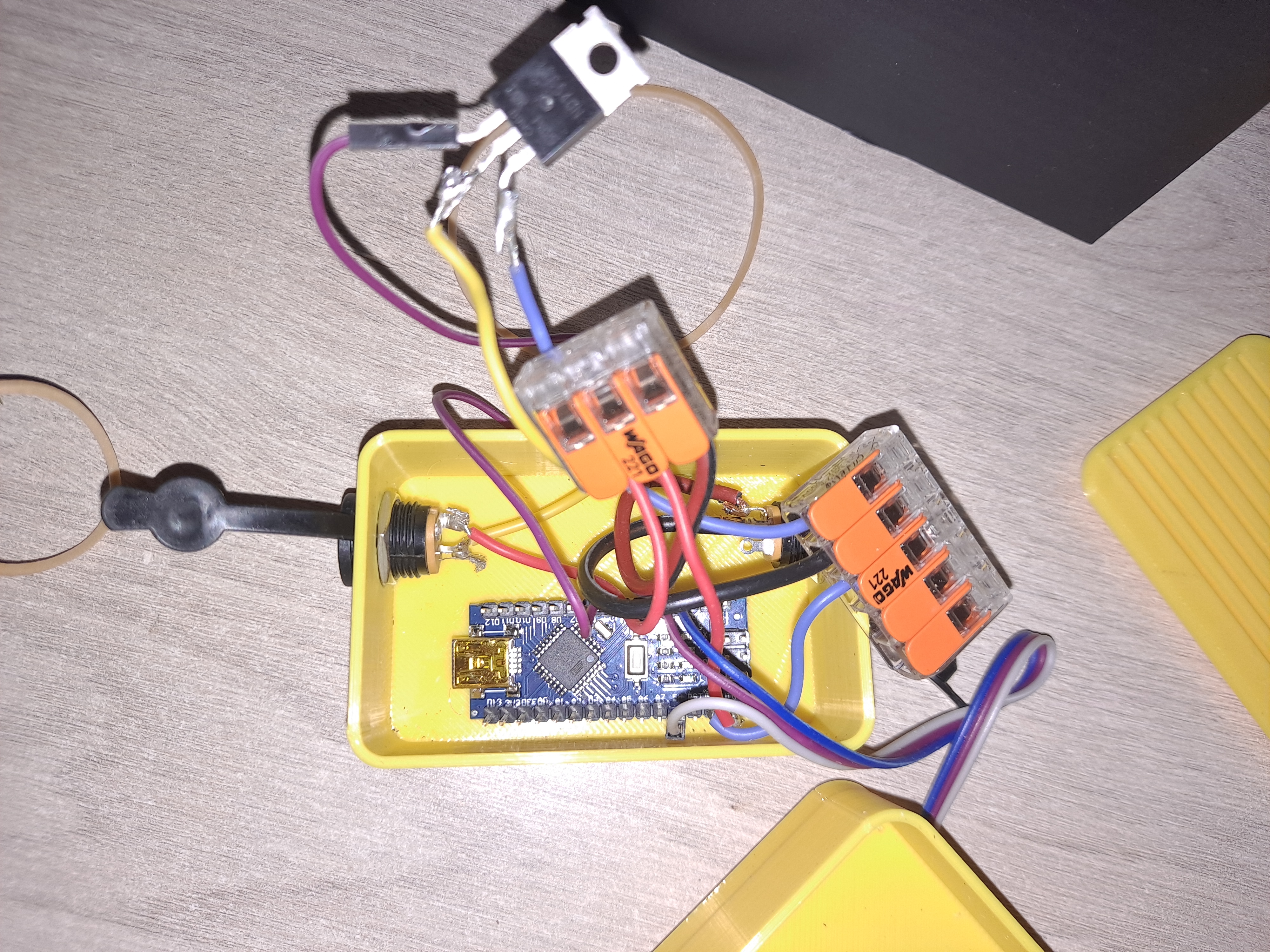

Un module arduino nano alimenté en 12v.

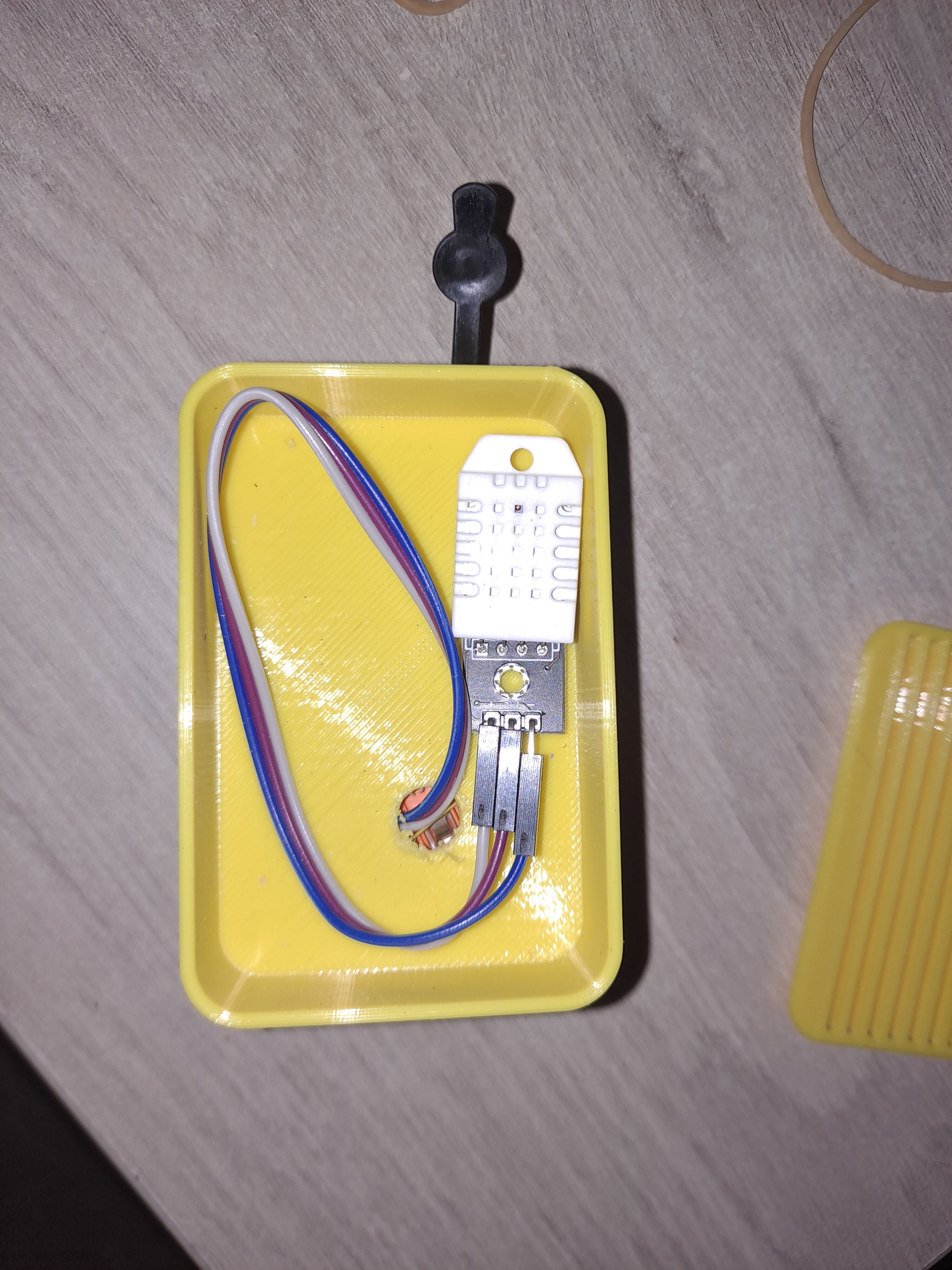

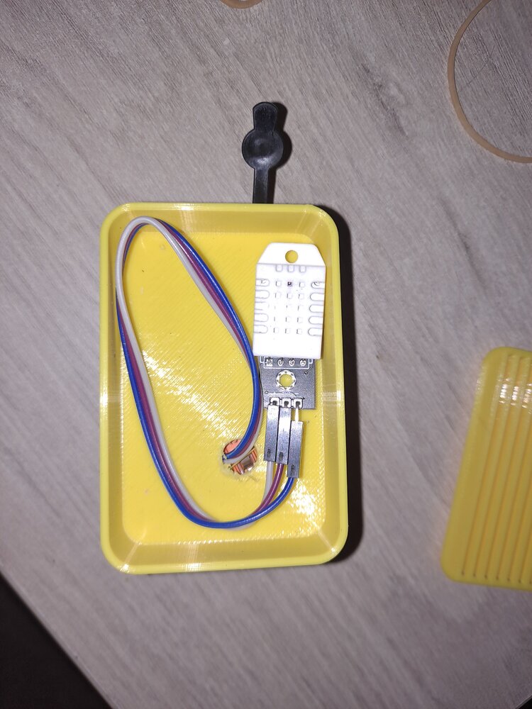

un module DHT22 pour la mesure de la température et du taux d'humidité ambiante.
Un transistor de contrôle de type mosfet.
Création d'une petite boite en impression 3d pour contenir tout ce petit module.
Le test en condition réelle de la nuit à fonctionné semble-t-il. Pas de condensation sur les lentilles alors que j'en avais sur le telrad.
