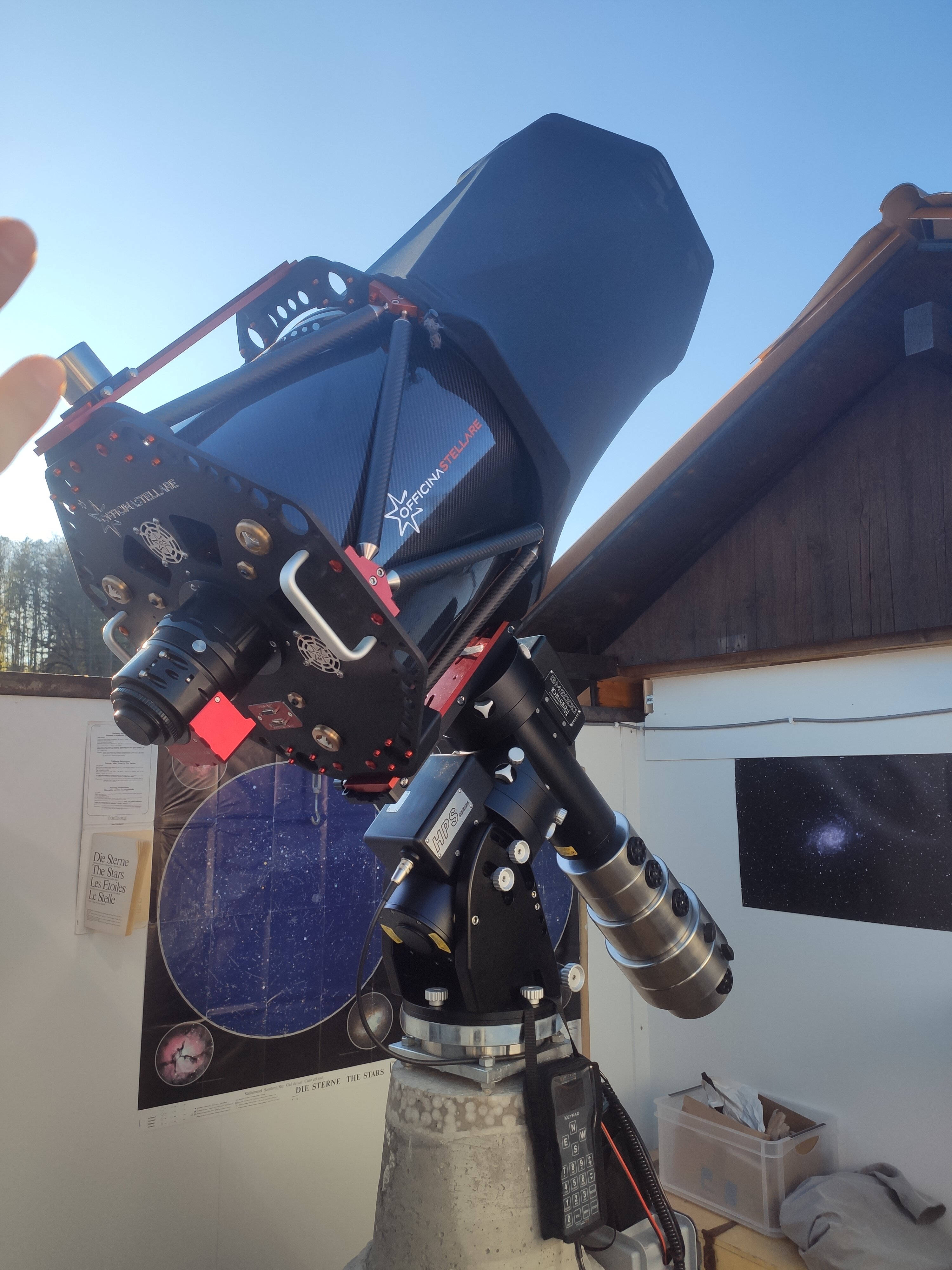

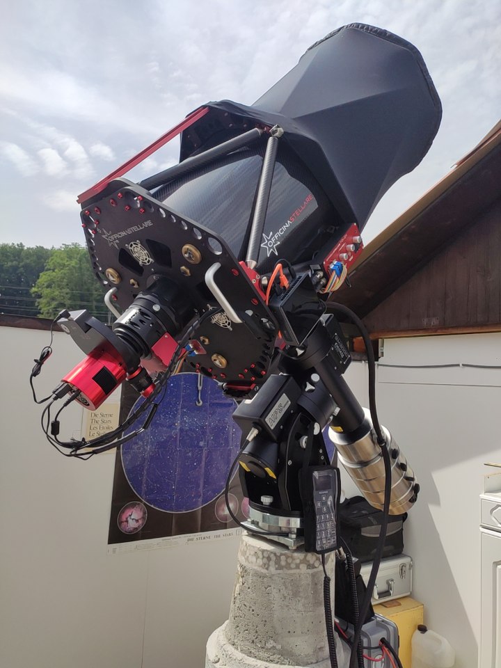

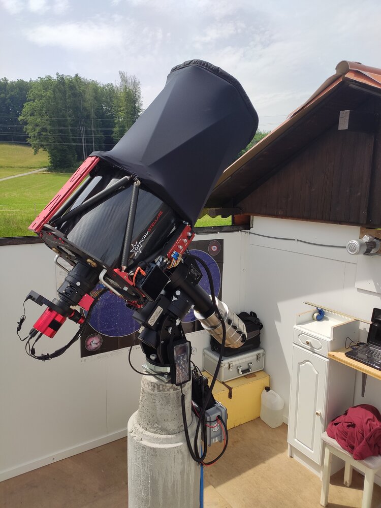

Début des l'année, j'ai fait l'acquisition du RC-400mm en solde chez OU. Après quelques retouche mécanique et la fabrication d'un platine pour adapter mon ESSATO 3" j'ai enfin pu faire les premiers test hier soir.
Les images ci-dessous ont été faites avec le matériel suivant:
- GM2000HPS
- ASI2600MM en BIN 2 (échantillonnage de 0.48")
- RC-400mm @ F8 (3200mm)
Toutes les images ont été réalisé sans guidage (une bombe cette GM2000HPS même avec 50kg sur le dos et les 3200mm de focal)

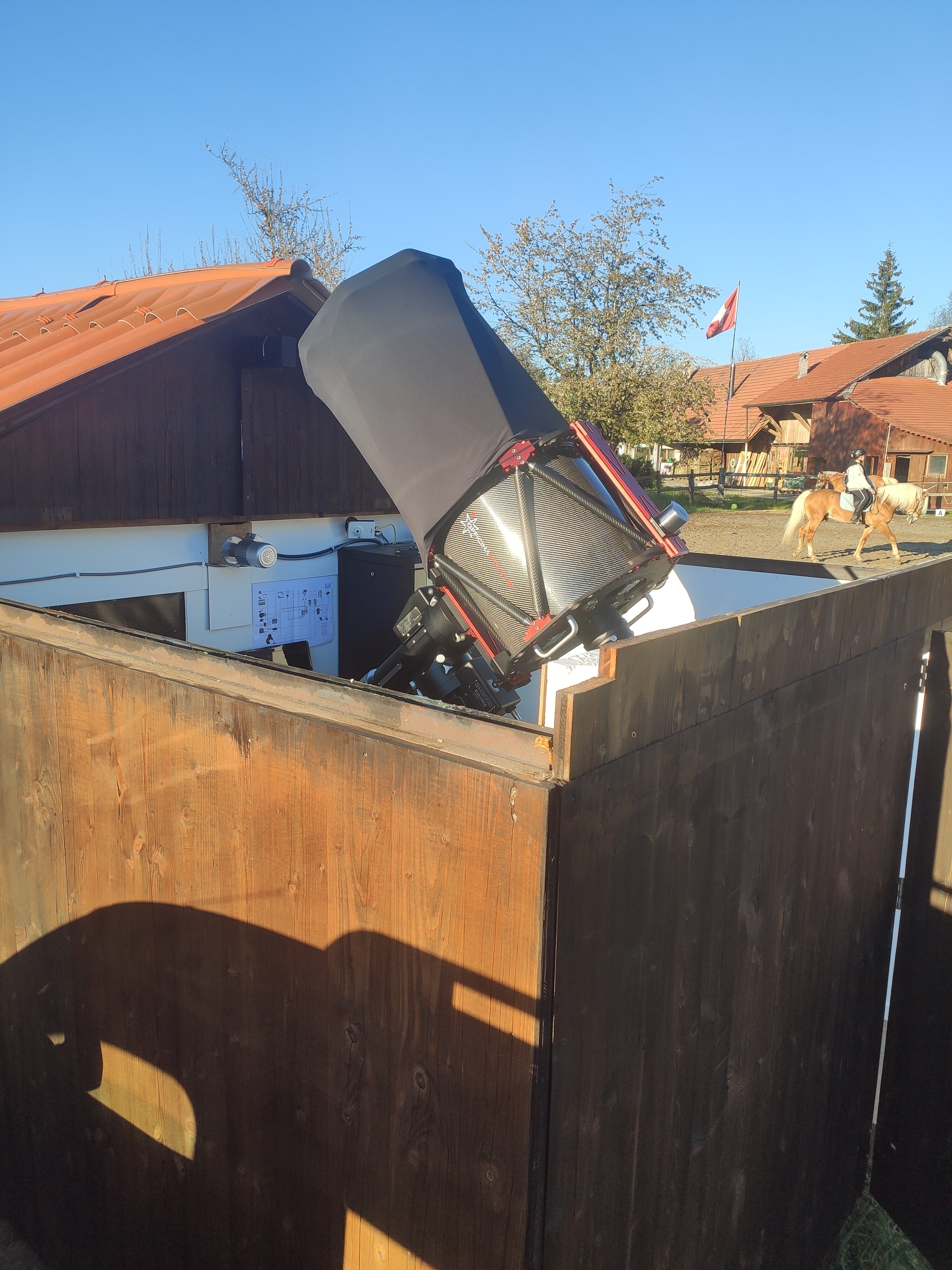

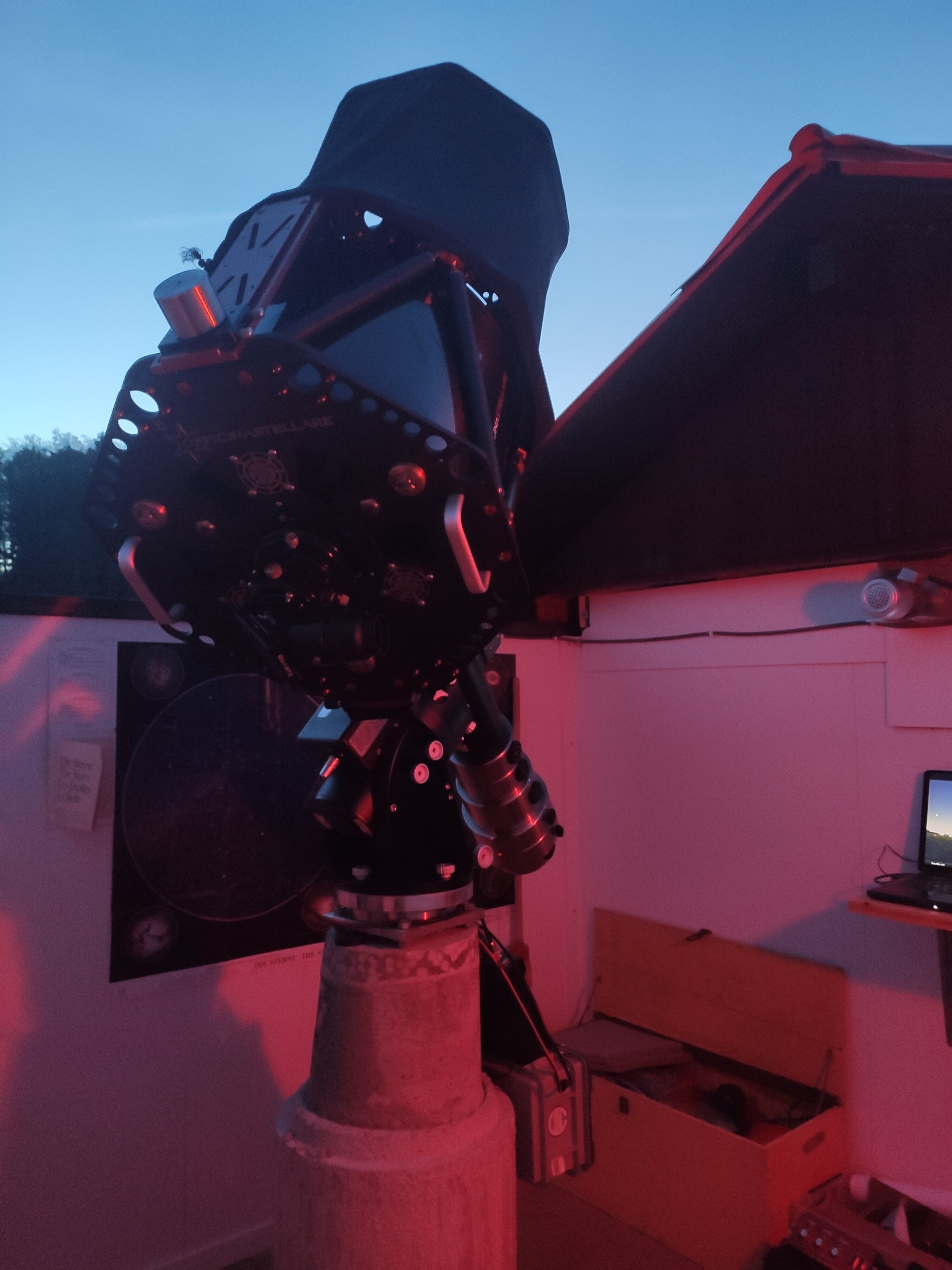

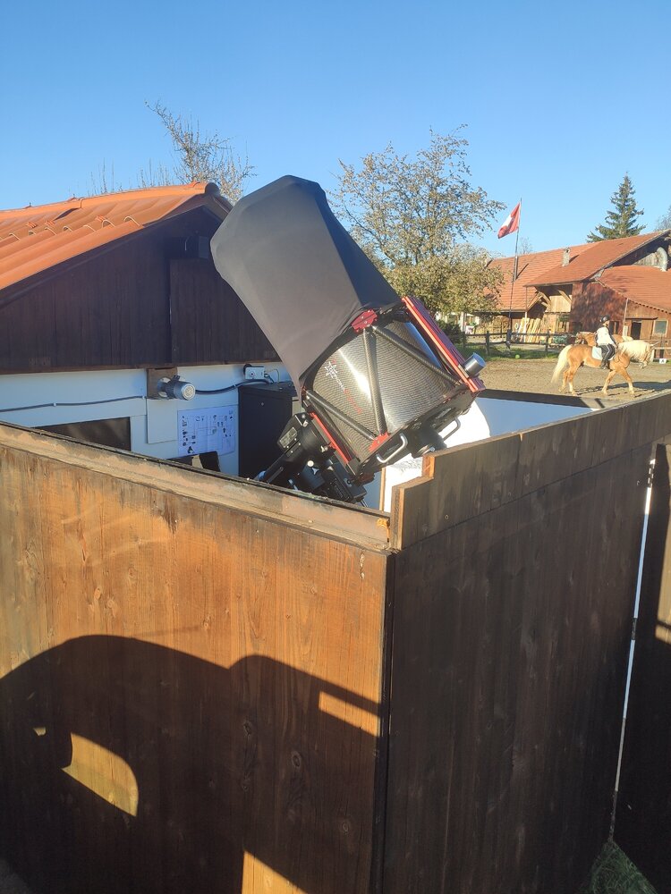

On pourrait avoir une petite photo de la bête et de l’installation ? Curieux 😇
