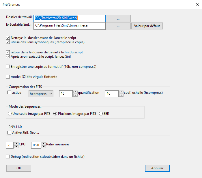

m27trognondepomme Posté 28 juillet 2021 Auteur Posté 28 juillet 2021 (modifié) chez moi sur windows10, ça marche: ................................................................................ . CONSTRUCTION DU SCRIPT TERMINEE . ................................................................................ VERSION siril 0.99.10.1-21a2646 : Siril est compatible avec Sirilic log: Bienvenue dans siril v0.99.10.1 log: Type de fichiers supportés : Images BMP, Images PIC (IRIS), Images binaires PGM et PPM, Images RAW, Images FITS-CFA, Films, Séquences SER, Images TIFF, Images JPG, Images PNG, Images HEIF. log: Fichier de paramètres chargé : 'C:\Users\famille\AppData\Local\siril\siril.config' log: Définir le répertoire de travail à 'D:\_TraitAstro\20-SiriL\work' l tu es sur quel OS ? il faut décocher le mode"Siril Dev ..." Modifié 28 juillet 2021 par m27trognondepomme
m27trognondepomme Posté 31 juillet 2021 Auteur Posté 31 juillet 2021 as-tu vérifié si le paramètre "Siril Dev" était bien décoché?

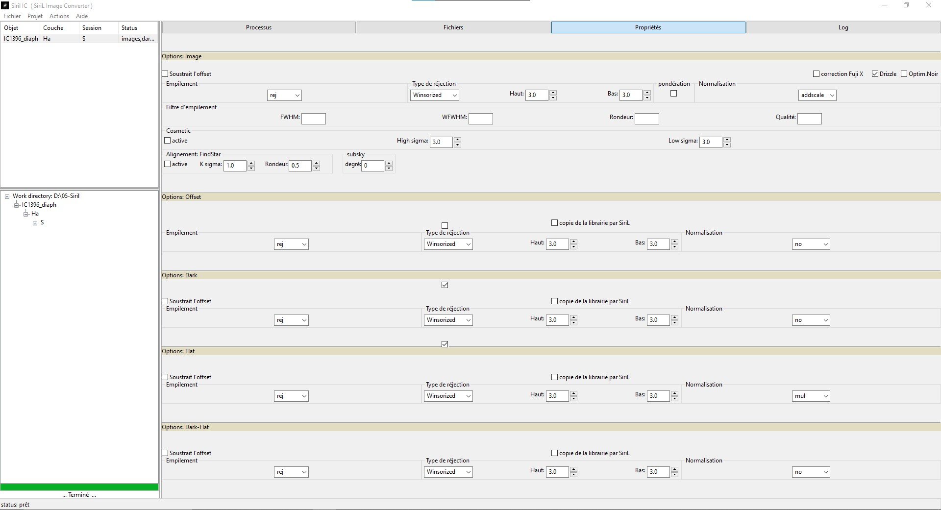

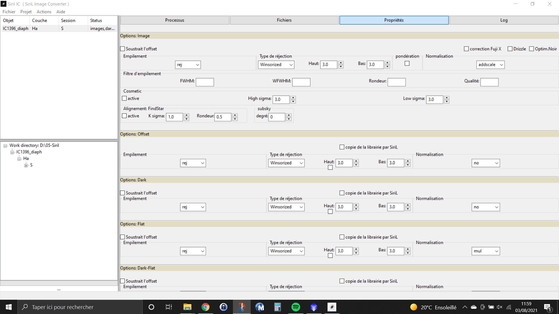

krotdebouk Posté 3 août 2021 Posté 3 août 2021 (modifié) Je n'ai jamais pu avoir accès aux options Dark-Fllat en bas le mon écran. Il ne manquerait pas une barre de défilement vertical ? Ca a toujours été comme ça pour moi, rien à voir avec la dernière mise à jour, j'ai juste un peu traîné pour le signaler... Merci d'avance pour la solution Modifié 3 août 2021 par krotdebouk

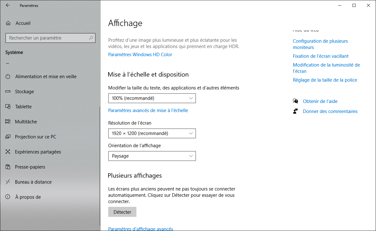

krotdebouk Posté 3 août 2021 Posté 3 août 2021 125%, le boulet... C'est beaucoup mieux maintenant, merci !
m27trognondepomme Posté 3 août 2021 Auteur Posté 3 août 2021 (modifié) si tu mets le champs à 100% , ça doit passer . Chez moi sur mon portable en 1920x1080+100%, ça passe. Je vais modifier l'interface avec un ascenseur pour que les personnes qui ont des basses résolution puissent voir le Dark-Flat Modifié 3 août 2021 par m27trognondepomme

Fred_76 Posté 13 août 2021 Posté 13 août 2021 Idem sur un écran de résolution 1920x1080, avec 125% de grossissement (sinon les lettres me sont illisibles sans me mettre le nez sur l'écran), je ne vois plus le dark flat.
m27trognondepomme Posté 25 septembre 2021 Auteur Posté 25 septembre 2021 Important : je viens de mettre à jour Sirilic en 1.13.11 J'ai ajouté principalement les ascenseurs vertical/horizontal quand la résolution de l'écran ne permet pas d'afficher Sirilic en entier. Ce n'était pas si simple à faire car le comportement entre Windows et Linux était différent. Je n'ai pas testé sur MAC-OS mais Je croise les doigts. S'il y avait une bonne âme pour faire le test, je serai intéressé évolutions de la 1.13.11: add scroll bars for low resolution screens add "MAD" rejection type fix linux gui ajout d'une info-bulle pour SubSky 2
