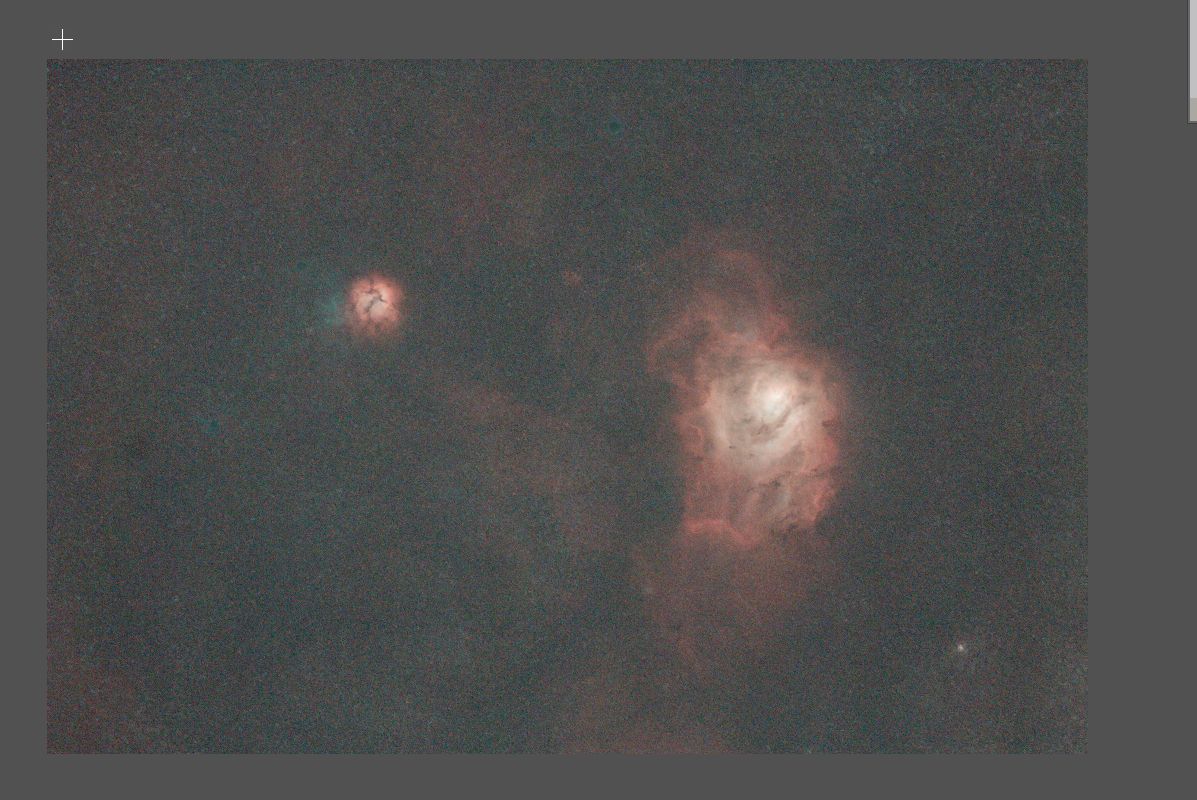

Avec à peine 1h30 de poses de 3 minutes, je ne pensais pas obtenir autant de signal une fois empilé.
J’aurais bien aimé pousser le temps de pose mais avec un apn non refroidis, avec les températures du moment, le bruit devient sportif à traiter … (j’ai tenté IC1396 en pose de 5 minutes avec dithering toutes les 5 poses, il y avait tellement de « walking noise »  que le résultat était tout simplement horrible, j’ai tout jeté…)
je vous met une brute de 3 minutes puis le résultat final traité sous Siril et Photoshop.
Je suis content du résultat même si je pense que c’est trop sombre, non ?

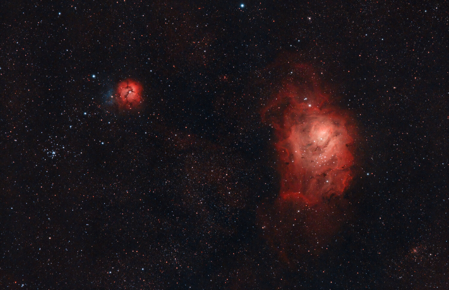

Je vous met egalement une version avec un traitement moins agressif sous photoshop, comme me l'avait montré LATRADE dansun précedent post.
Les étoiles sont plus naturelles, moins sous steroides ...

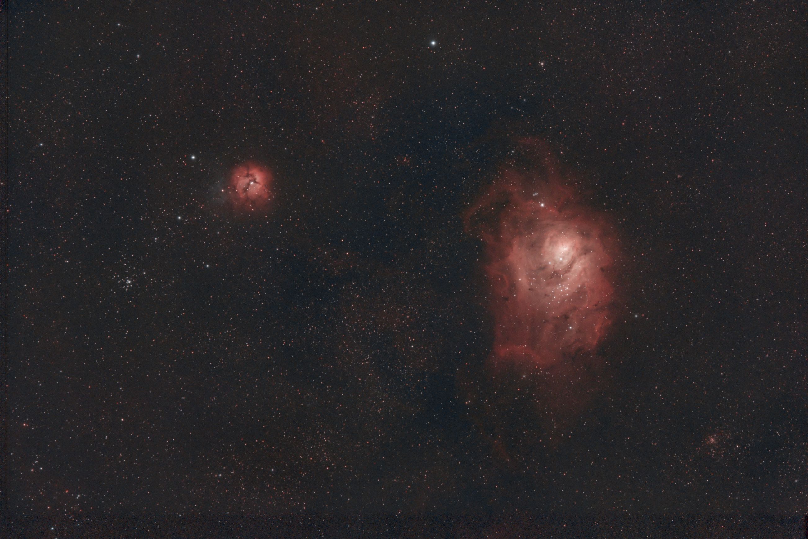

Bah franchement tu me redonnes espoir car je craignais que shooter à l'APN en été serait un calvaire au niveau du bruit thermique (voir mon dernier post) et là je vois que ta brute est vraiment propre !
Quelques idées pour améliorer ton image finale (c'est personnel après) :
- Je trouve que tes étoiles ont pris trop de couleurs, essaie peut-être un masque d'étoiles ?
- Couleurs un poil trop aggressives en général mais ça tu peux le régler facilement en diminuant le contraste / saturation !
- Autrement le fond du ciel me plait bien comme ça
Ah et vu mon poste précédent, je ne pense pas qu'augmenter ton temps de pose de 3min va te donner beaucoup plus de signal, peut-être devrais-tu faire du dithering toutes les poses (car tu en as 30) et tenter d'augmenter le nombre de poses et baisser un peu le temps de poses pour réduire le bruit thermique. Après je laisse parler les noise-experts ! :)
Dans tous les cas bravo, très belle image 👍

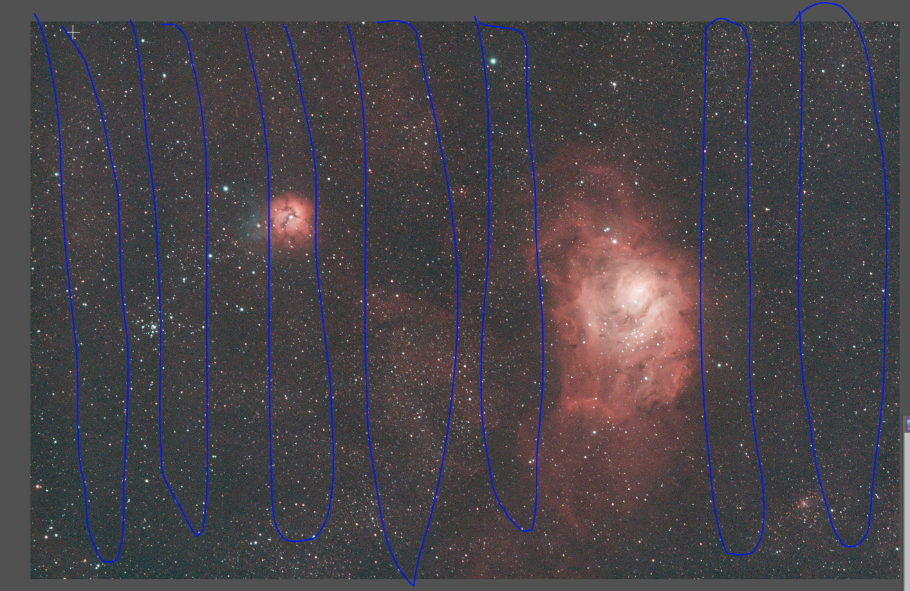

J'ai fait un tour rapide de l'image. Tu as du banding vertical assez marqué. Je ne sais pas si ca se voit bien là mais sous Pix c'est flagrant et au traitement ca  limite

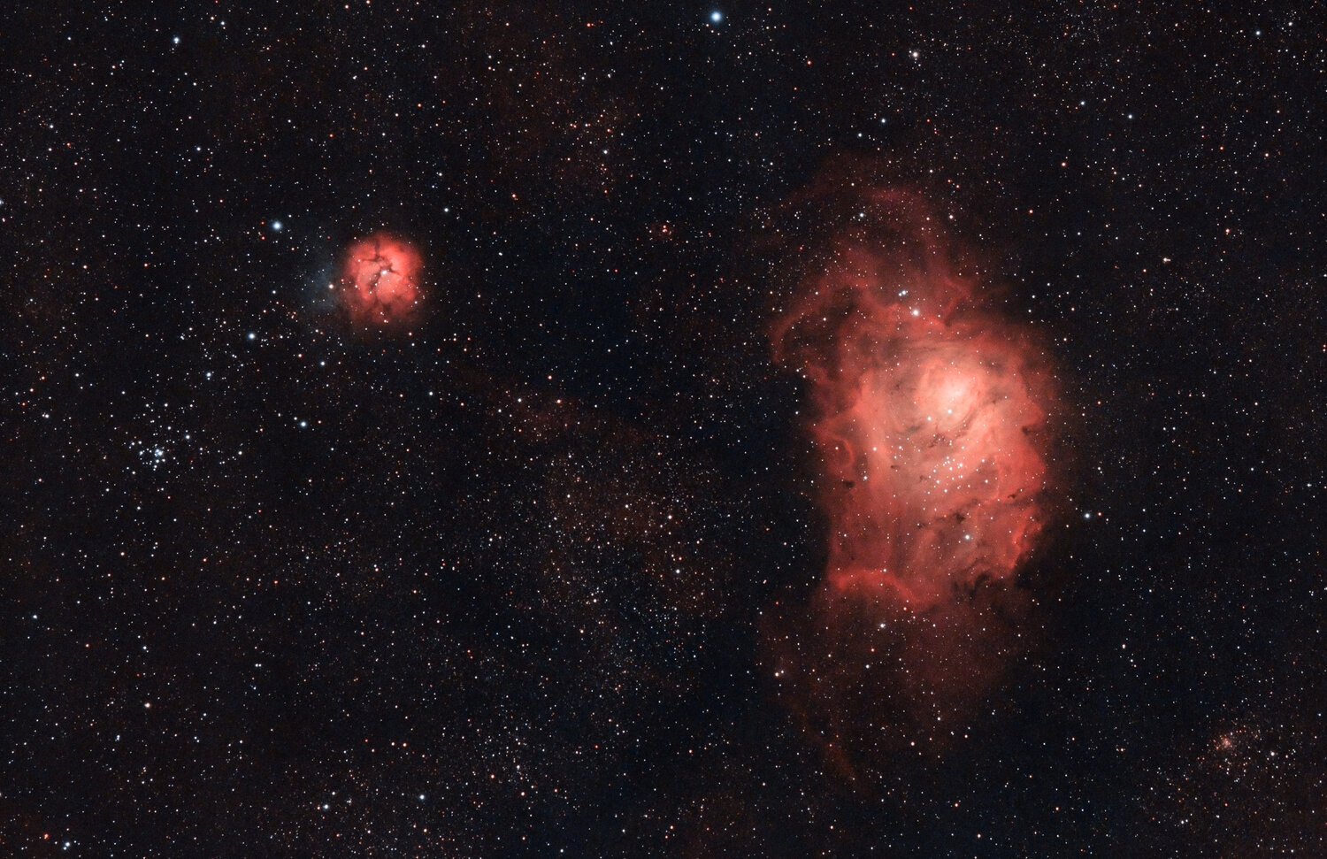

sinon j'ai fait une interprétation perso et traitement  rapide

Sur Siril j’arrive à le virer assez facilement.
Qu’est ce qui provoque ce bending vertical à ton avis ?
Problème de capteur ou dithering insuffisant ? Mauvaises images de calibration ?
il y a 34 minutes, kptainsboob a dit :
Merci pour ton retour !
Sur Siril j’arrive à le virer assez facilement. >>> tu le masques avec un background sombre mais le banding est bien là (sur ton jpeg > histo, starnet et y a pas de doute c'est là ;))
ca a l'air d être à la capture. J'ai pris la light en sortie de camera en jpeg, abe et starnet

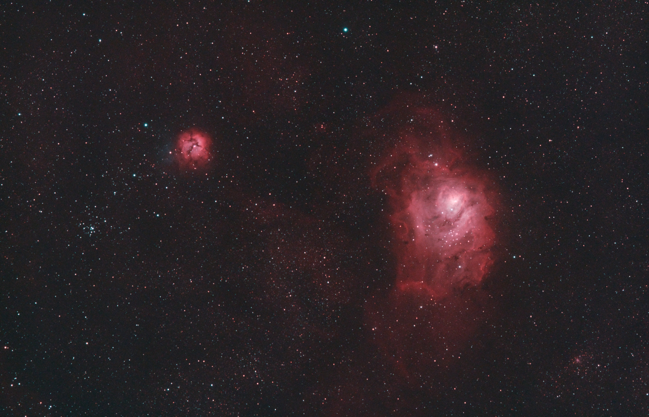

Salut
petit traitement rapide
linéaire :
j'ai pas touché au cadrage
gradient
légere reduc de bruit via TrousWavelet
couleur par astrometrie
non lineaire :
bruit vert
reduc d'étoile
reduc de bruit via Acdnr
pas touché au contrast et à la colorisation donné par l'astrométrie. suivant ton inspiration ....
ci-joint la tiff 100M (merci la fibre)
même remarque pour le banding
je ne sais pas à quoi c'est due ? problème de fréquence du réseau ? éventuellement mettre une ferrite sur le cable usb et l'alim si tu as, ça coute rien d'essayer.
