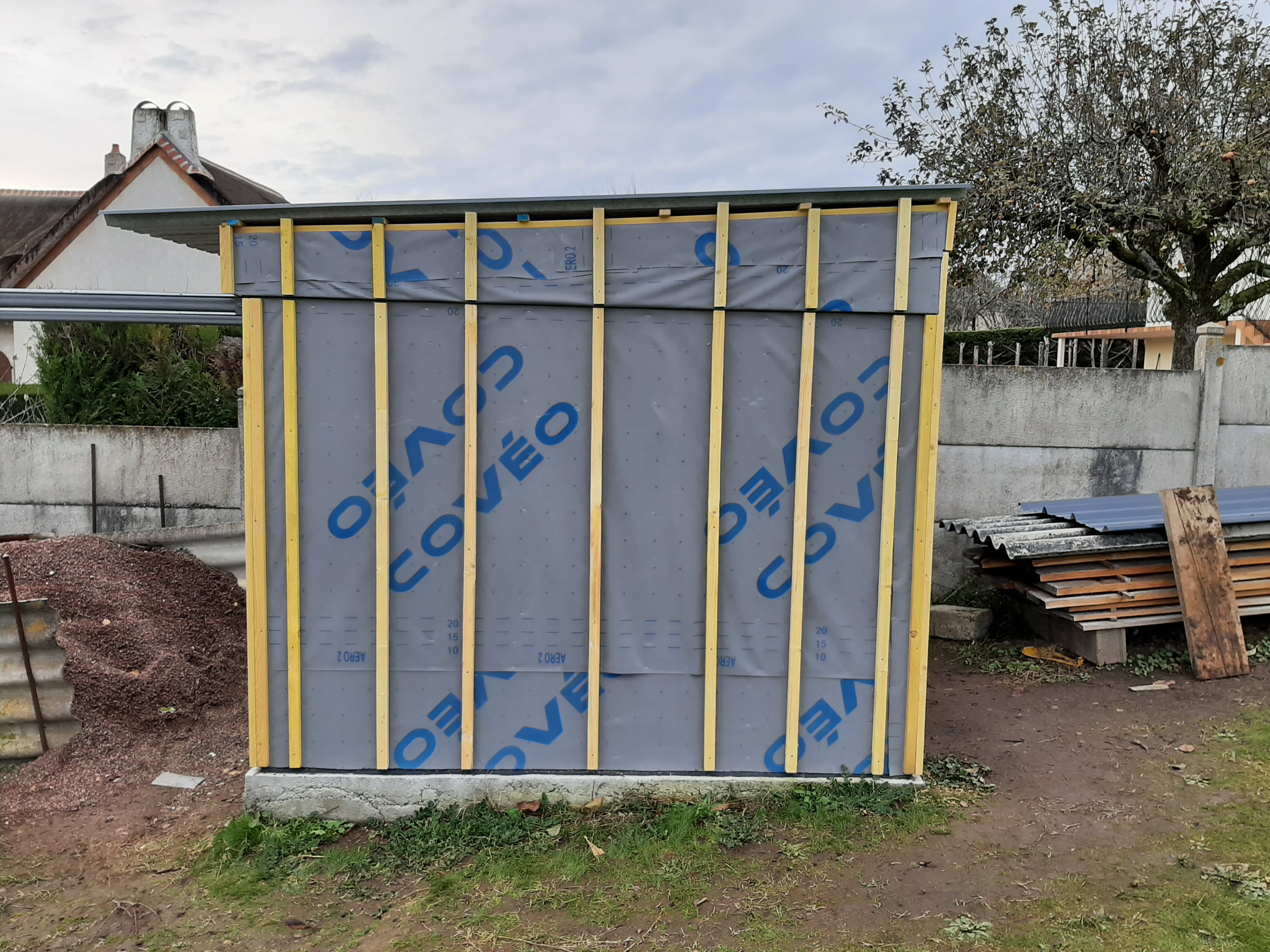

Je vous présente mon observatoire. Il mesure 2m x 2.5m donc pas besoin d'autorisation. Il me permet d'observer du nord est au sud. De l'autre côté c'est la ville. Je dois être  en bortle 4 à partir de 23h. Les lumières de hors centre ville sont éteintes à cette heure.

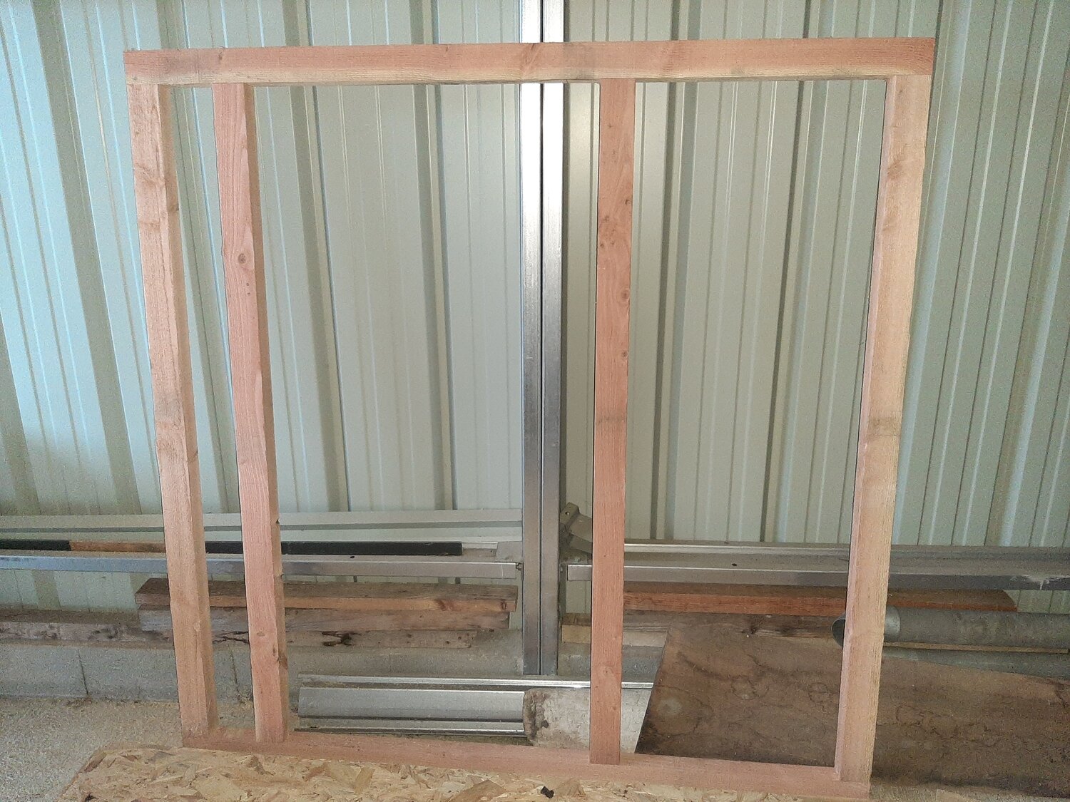

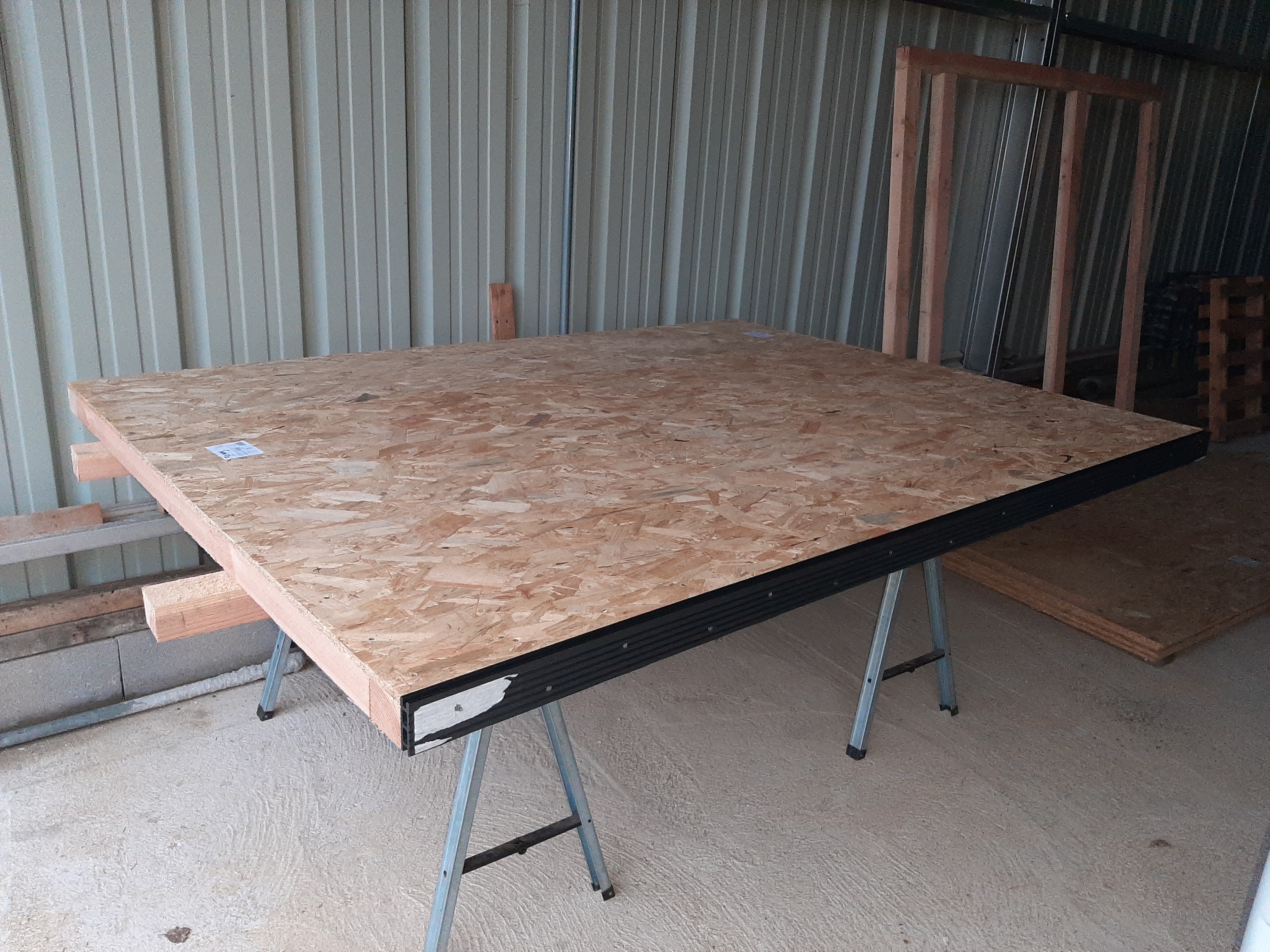

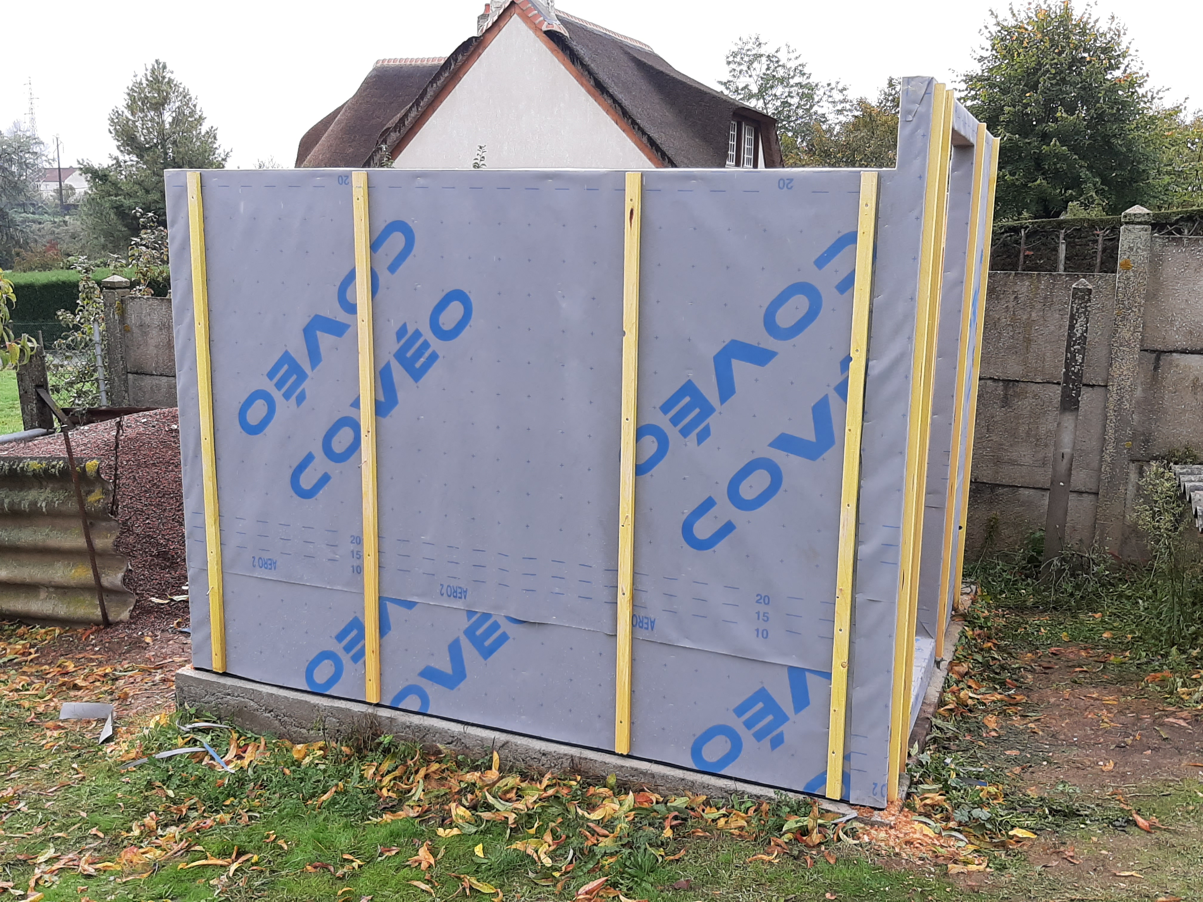

Les murs sont réaliser avec une ossature bois. Chevrons + OSB. Une demi latte de terrasse en composite est fixée en bas des murs pour éviter le contact direct du bois sur le sol.
20201017_183902.thumb.jpg.bd50de80707efe77f054329bfed54fd6.jpg    20201017_184045.thumb.jpg.93ca629dc689e182aff7435d58101f80.jpg

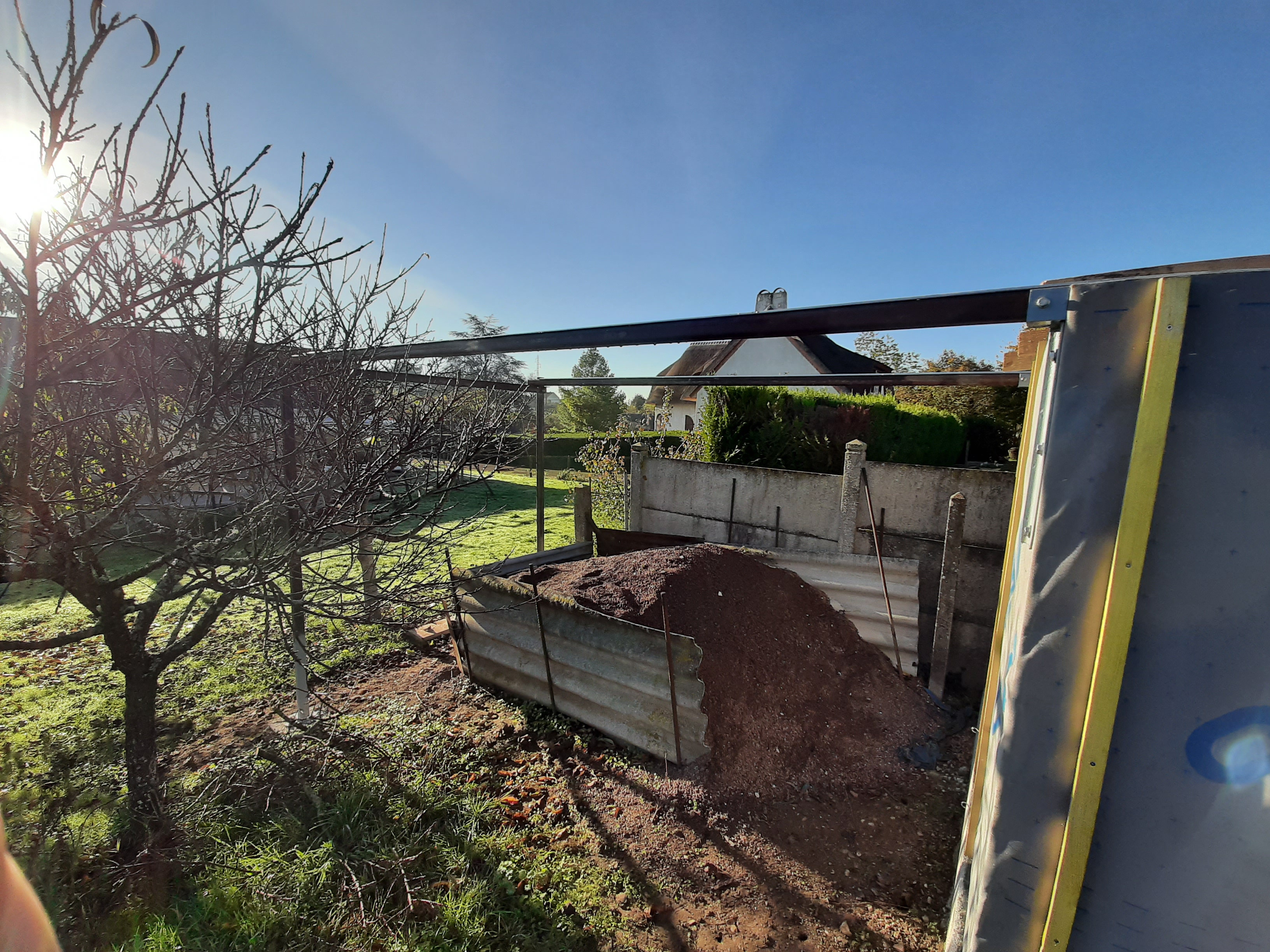

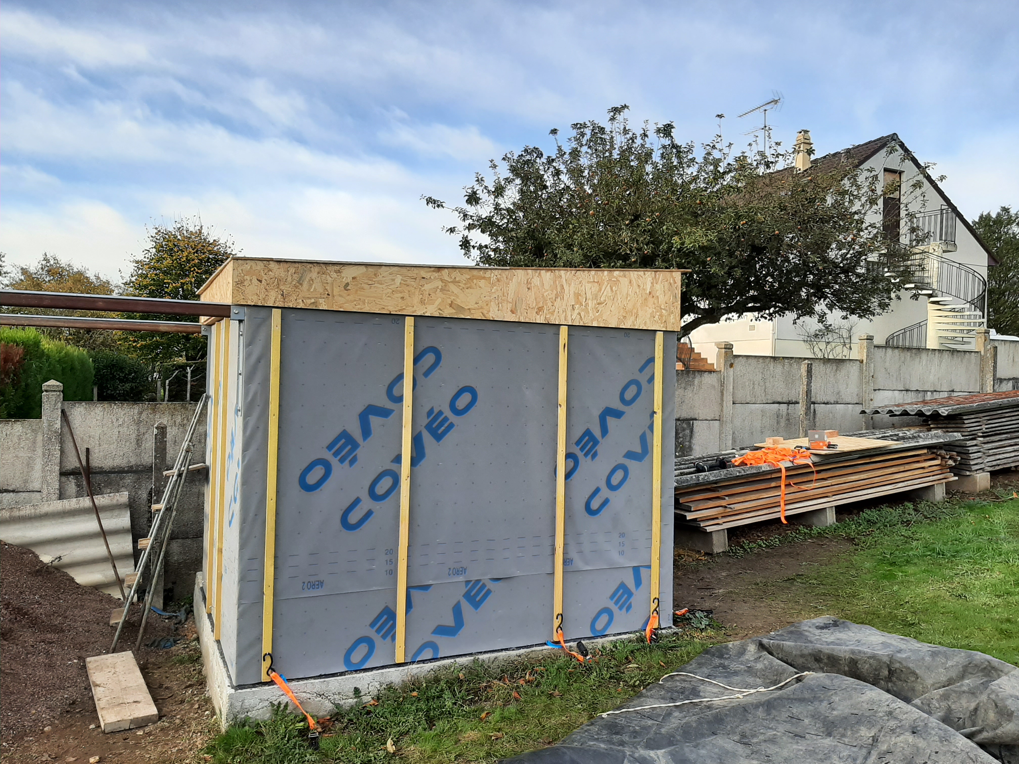

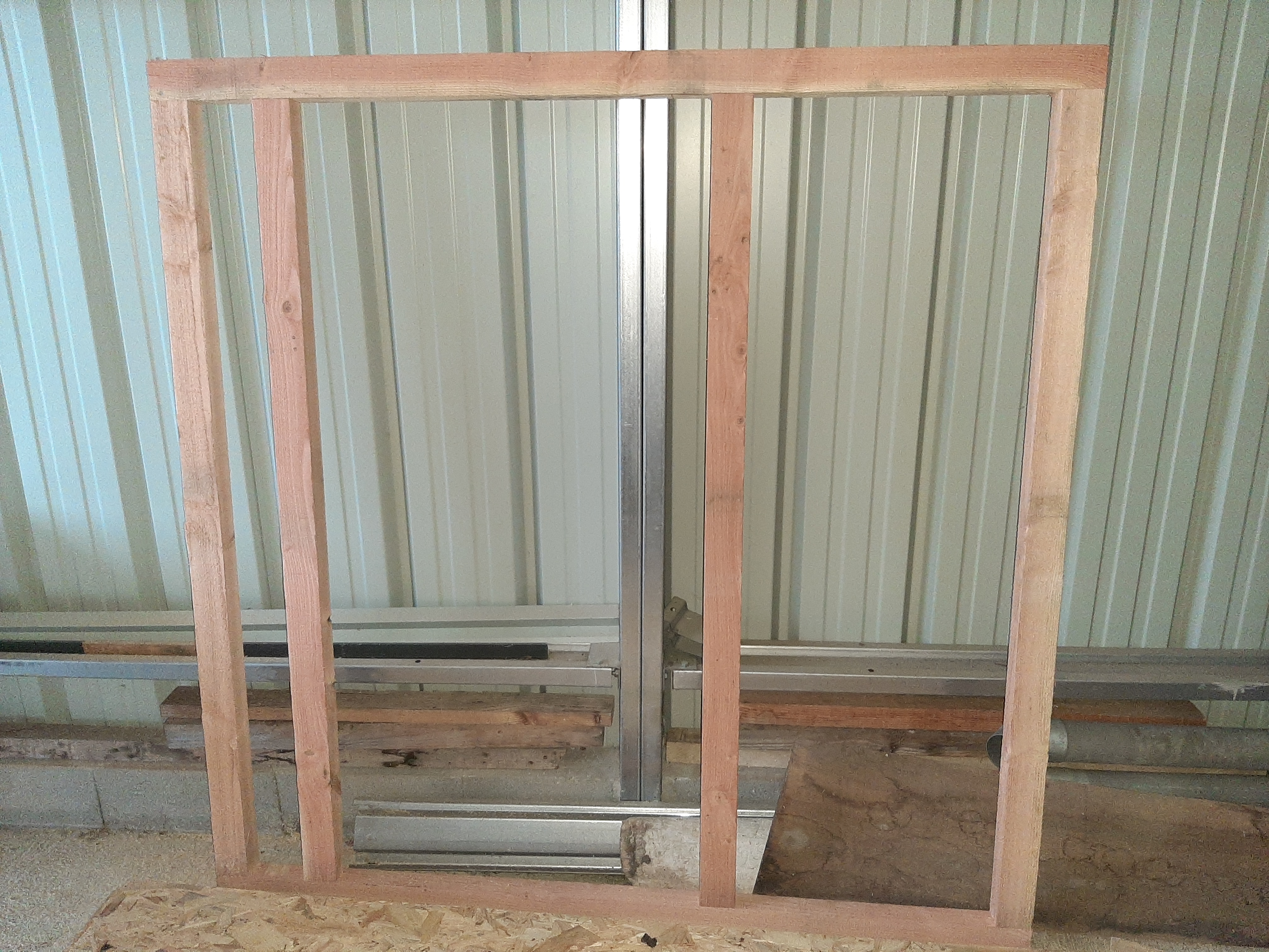

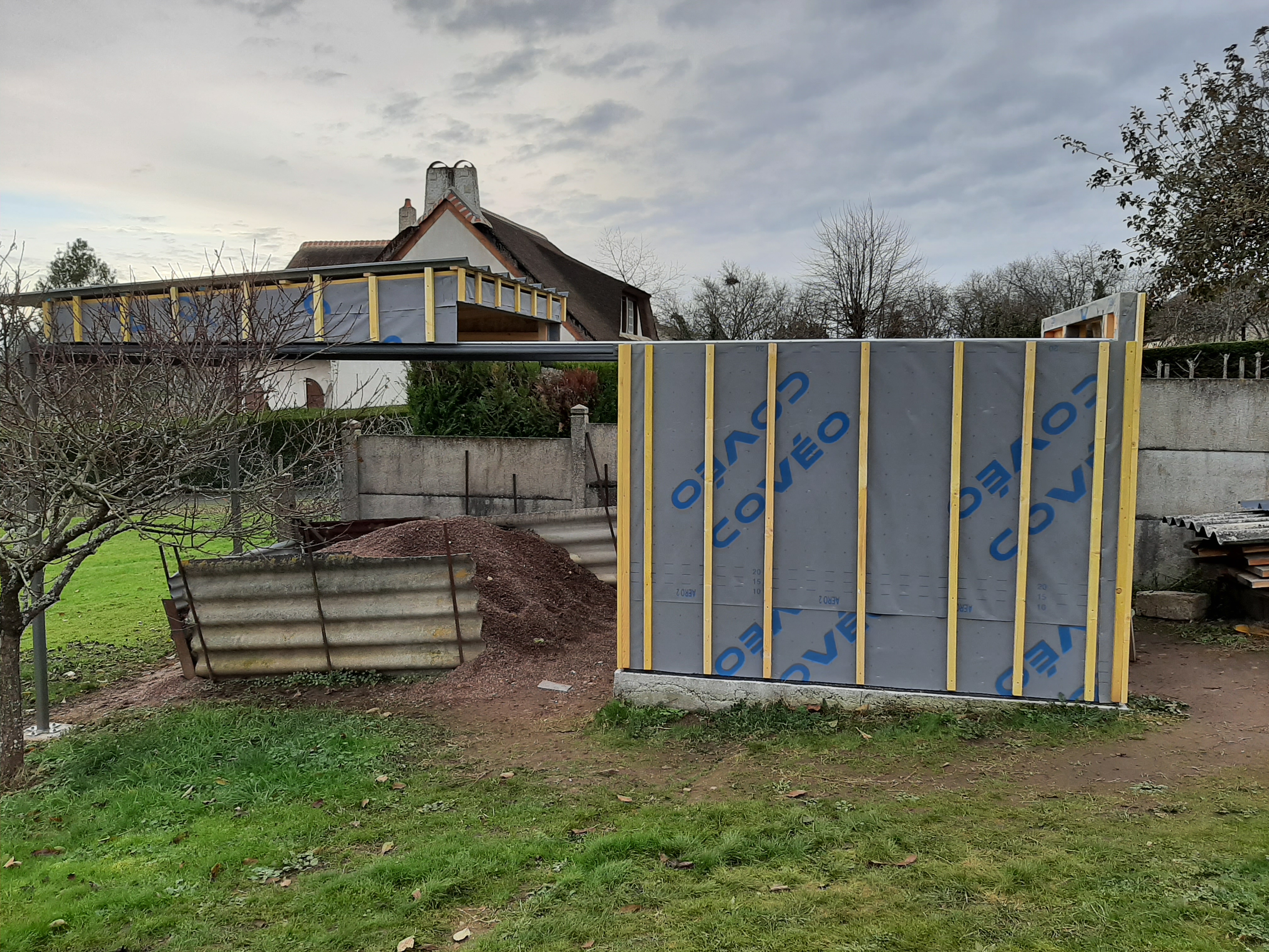

Les murs sont assemblés entre eux et au sol puis sont recouverts d'un film anti-pluie

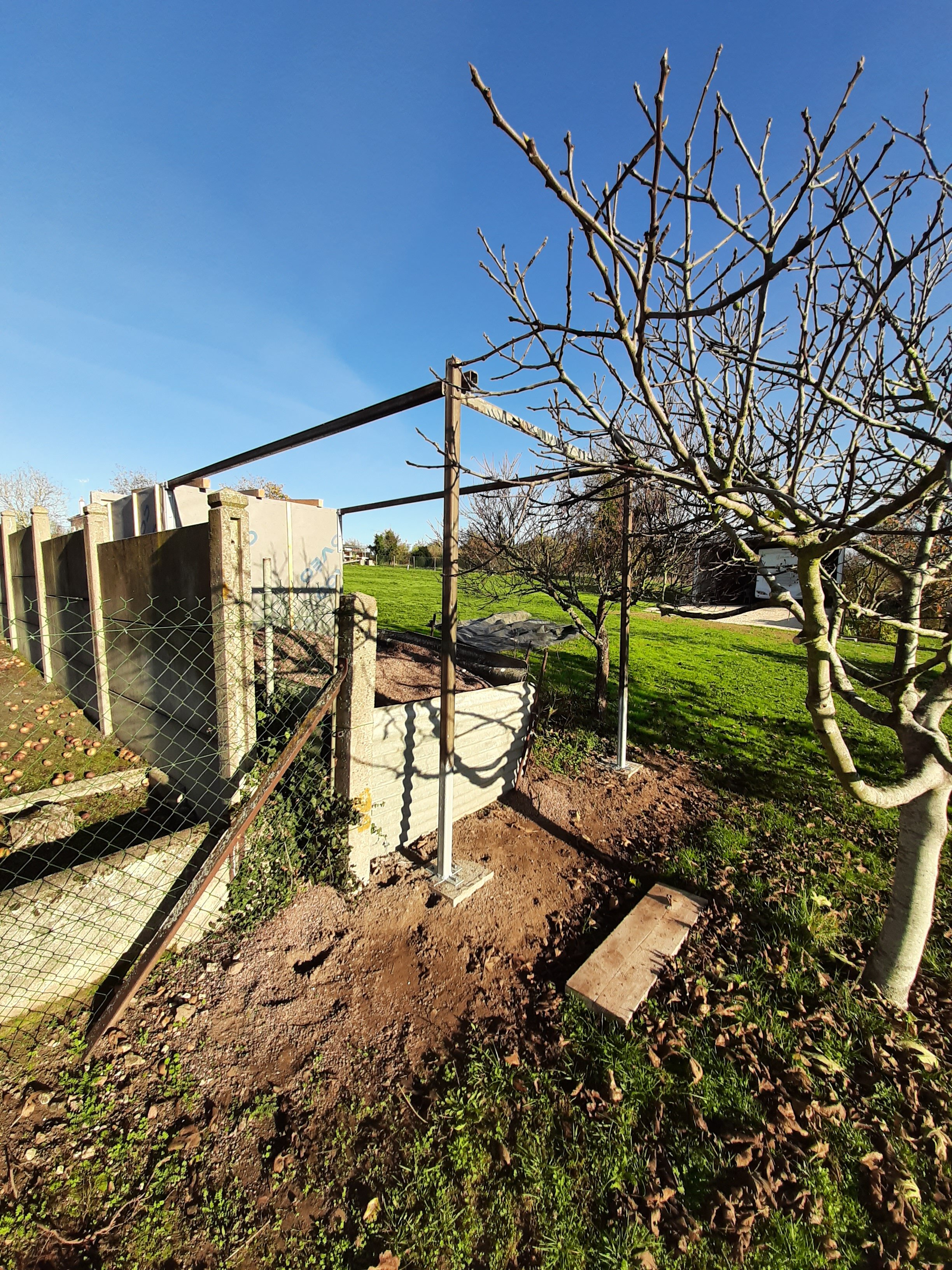

Construction de la structure sur laquelle le toit roulera. Tout est en ferraille de récupération ... mais elle va pas casser.
20201114_094337.thumb.jpg.4e7597c7c4331e10051aa35d0a8611f8.jpg       20201114_094357.thumb.jpg.17fbeee089376433c6285986c7986177.jpg
Construction du toit directement dessus.

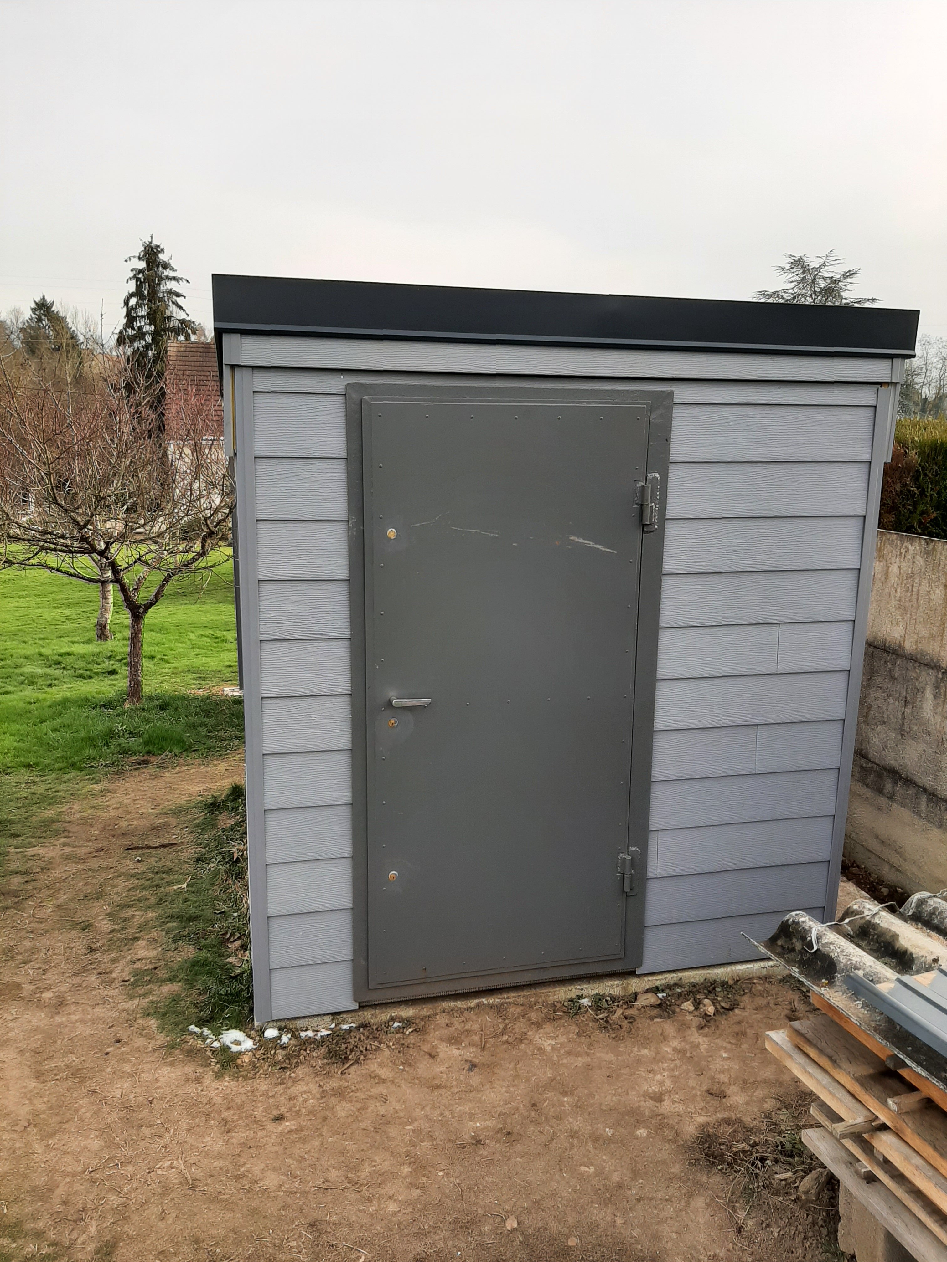

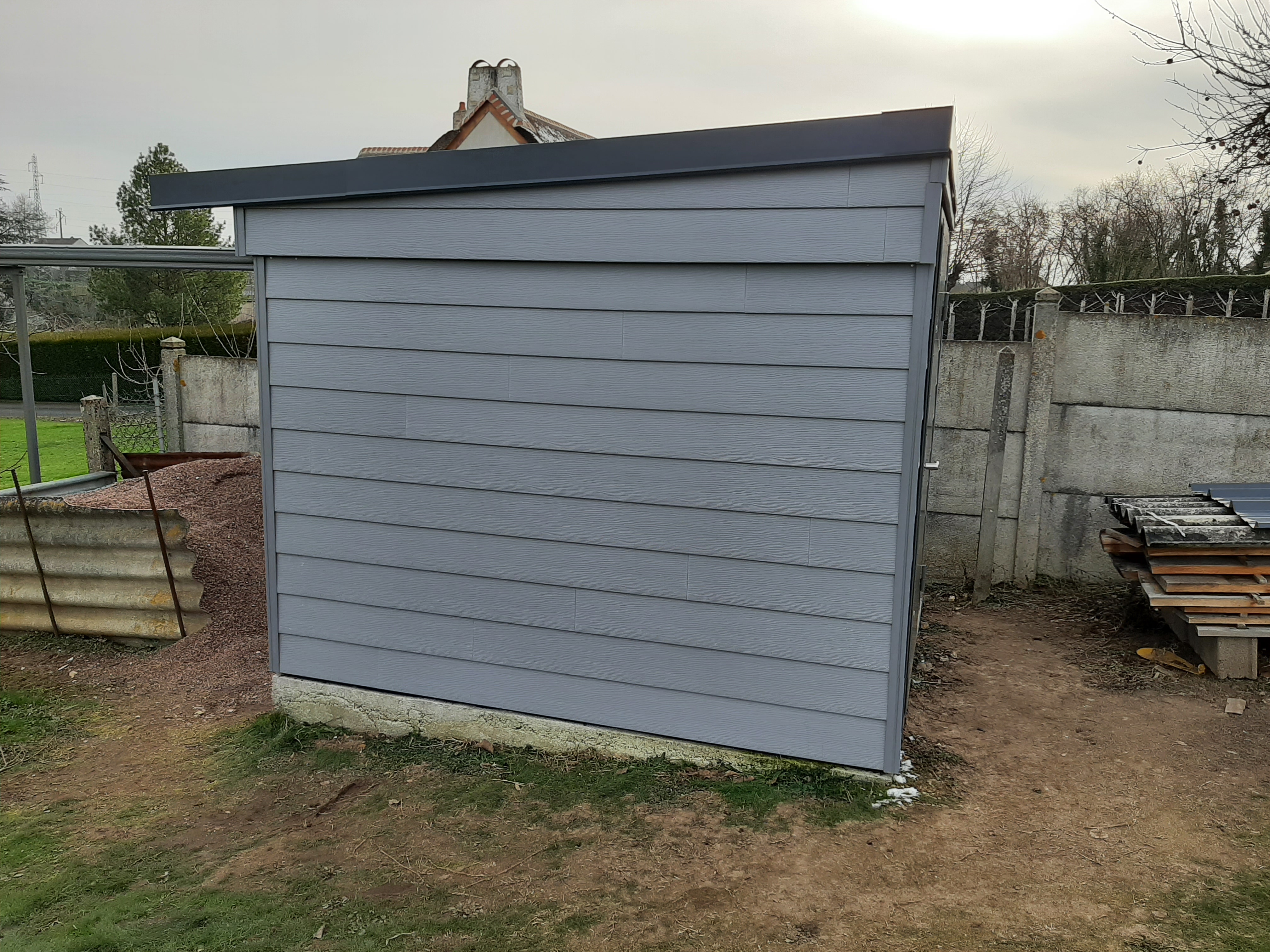

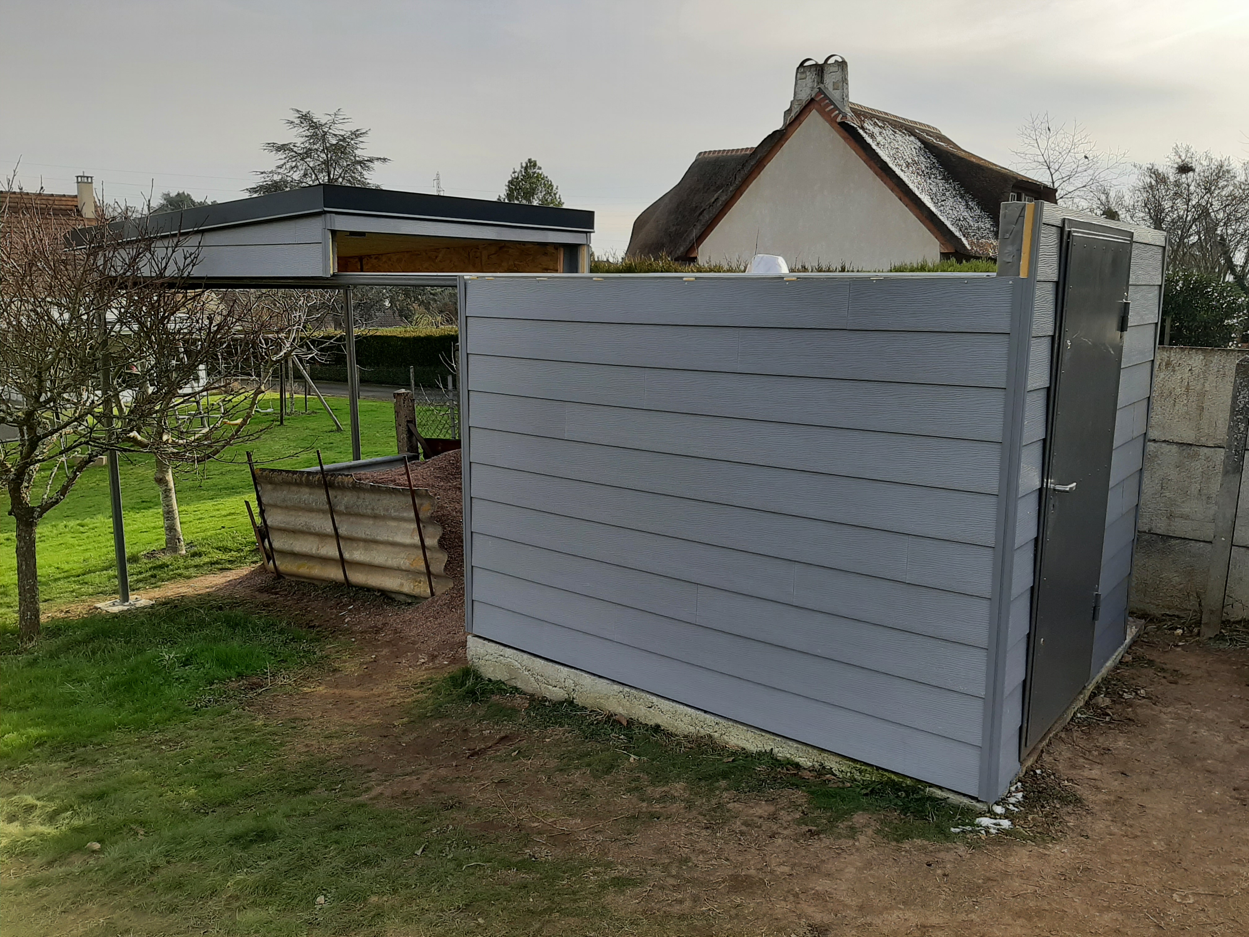

Pose de la porte et du bardage PVC
20210214_155415.thumb.jpg.d567fc85ec80a0a57604b0584f979c36.jpg    20210214_155430.thumb.jpg.ef9e24bb892209cbd96e56a6b01b8d4f.jpg    20210214_160437.thumb.jpg.94c23bc8c7caf7a49d2de5a9801c8e56.jpg

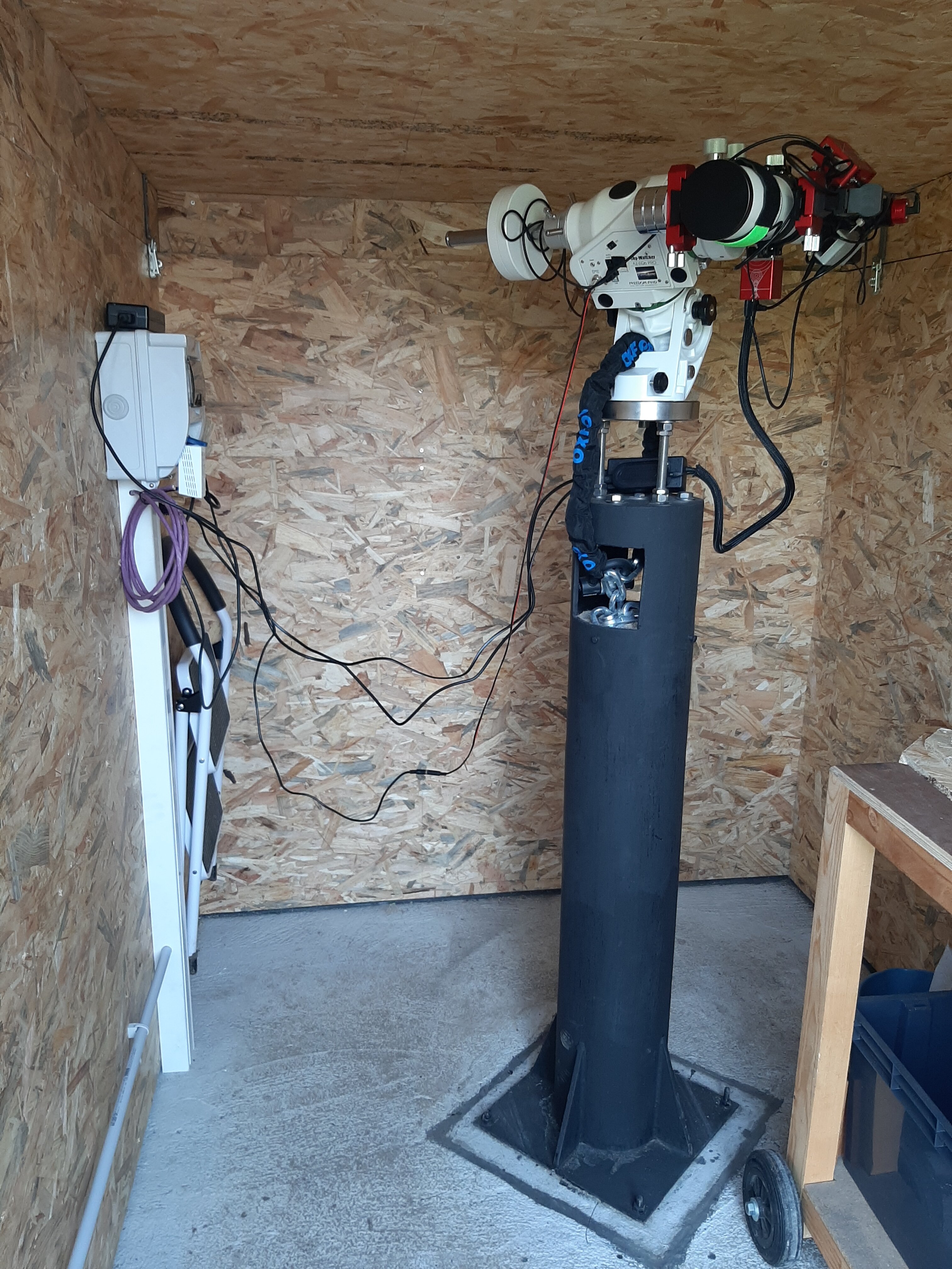

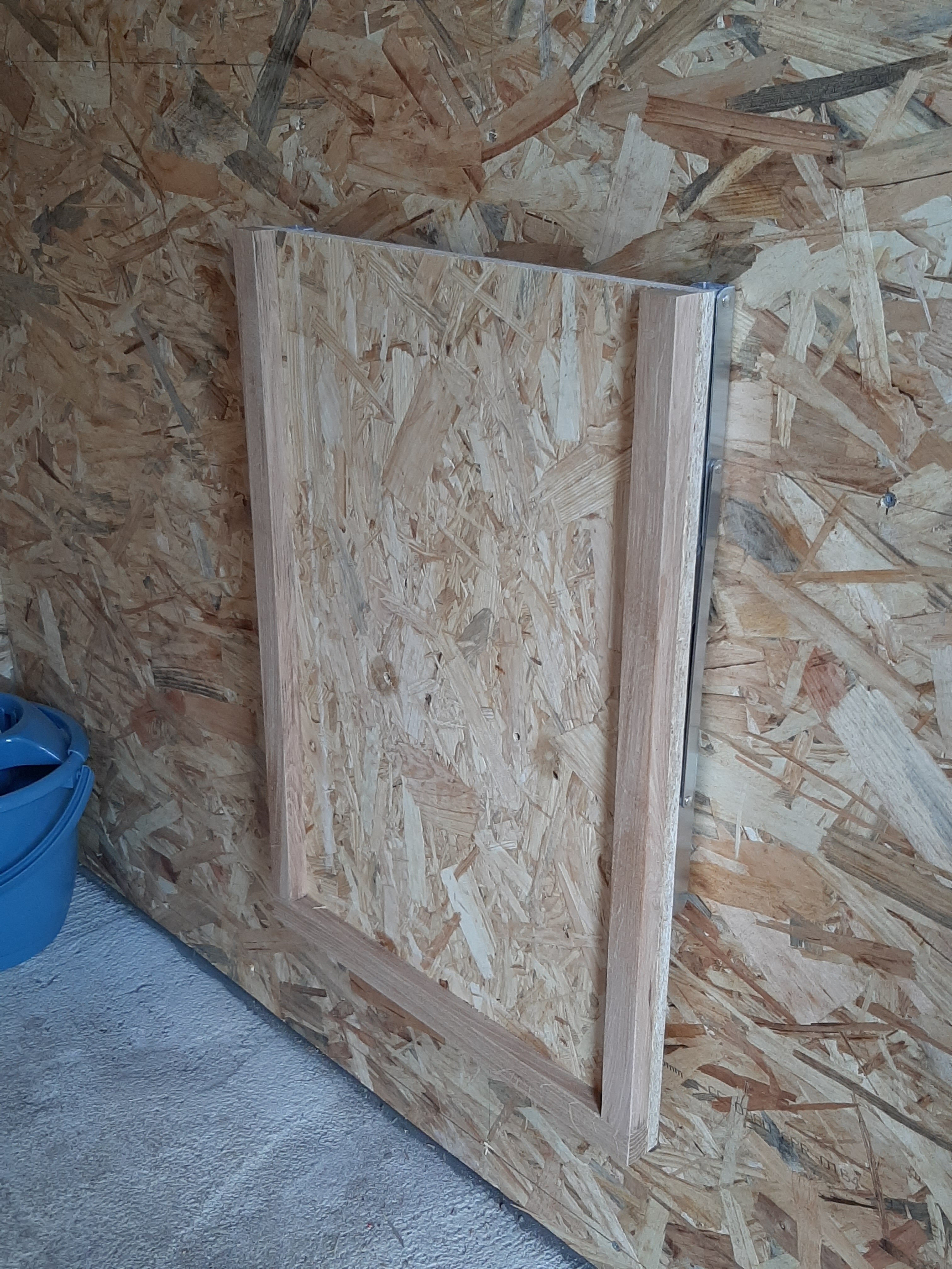

Maintenant l'intérieur. Bien sur,  il est électrisé et un câble rj45 a été tiré au cas où.
Petite colonne de 22cm de diamètre et de 8 mm d'épaisseur (environ 90 kg) et rempli de sable (50kg)

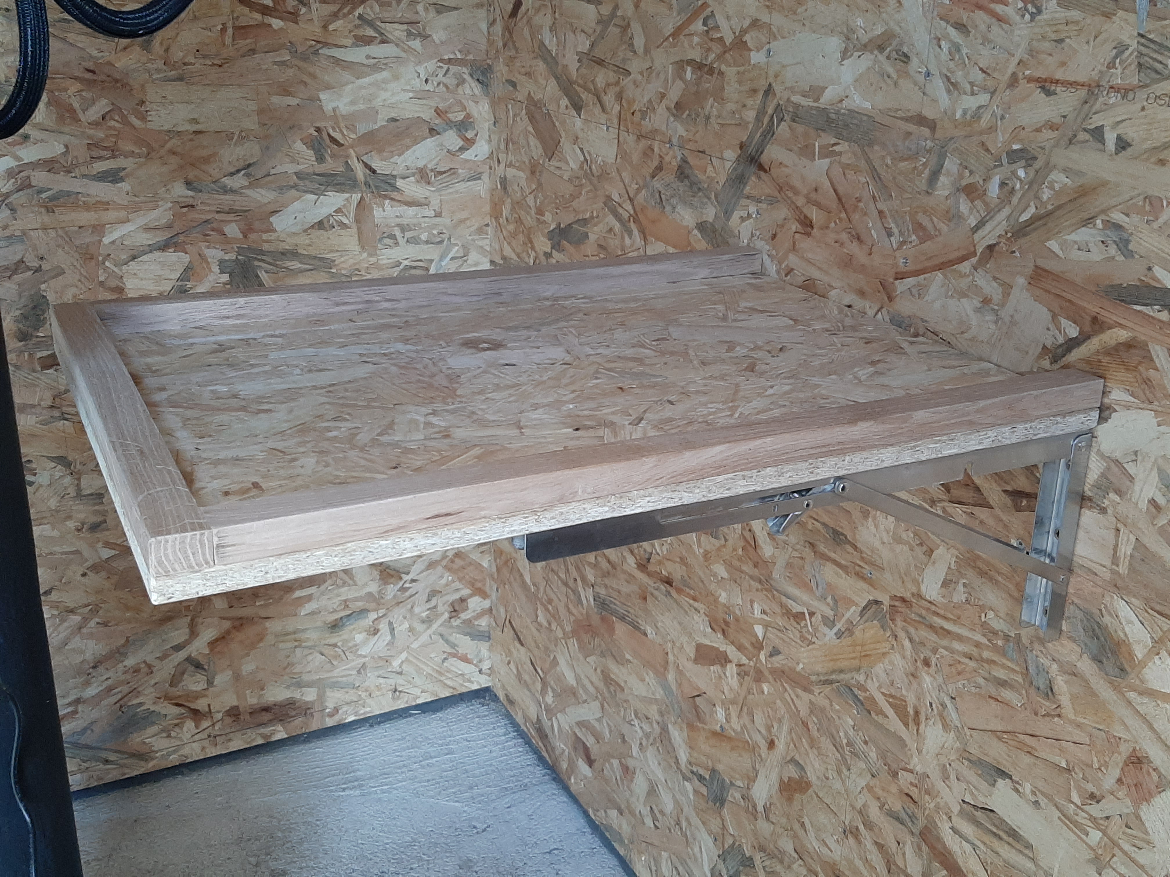

Des étagères d'angle ont été fixées ainsi qu'une table escamotable pour poser ordi ou matériel si besoin et sans prendre de place
20210310_120643.thumb.jpg.80ca05ff1076721acadf3f99c954ad7f.jpg      20210503_155421.thumb.jpg.139e87479c859abcf14c6d5f51f207be.jpg     20210503_155447.thumb.jpg.0011a8b56755aa0ac27f7cbc75ff6151.jpg

C'est un vrai régal à utiliser.  5 minutes pour être opérationnel et on est à l'abris du vent.
