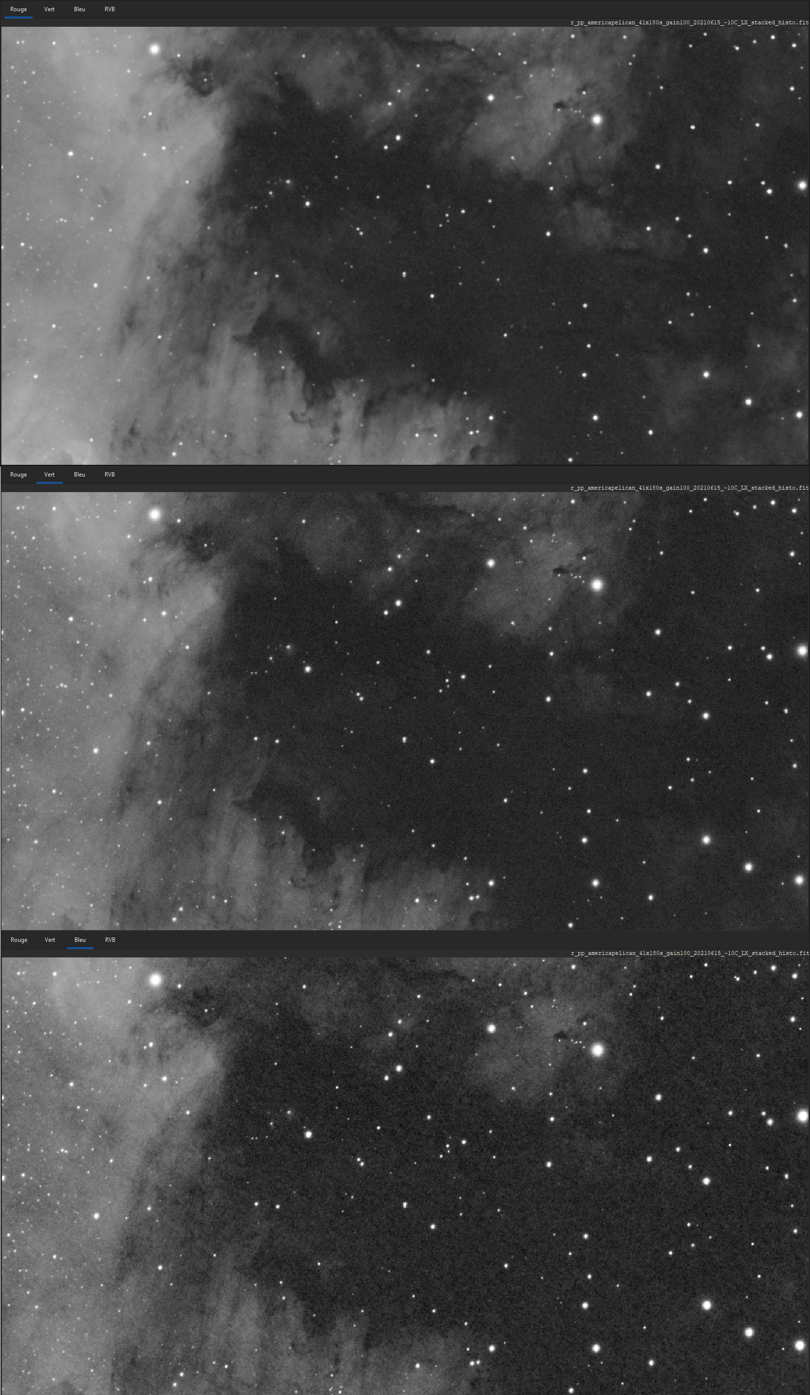

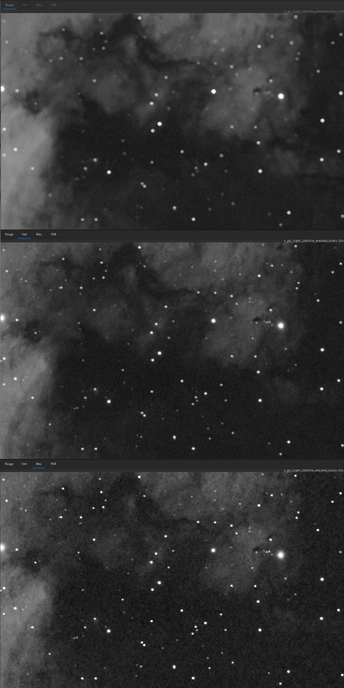

La dernière fois que j'ai shooté cette cible, 2 problèmes:
1/ La MAP était complètement à l'Ouest sur la couche rouge uniquement:
2/ J'ai comparé avec @Colmic qui a le même capteur et le L-eXtreme sur la même cible: moi j'ai des halos sur les étoiles brillantes alors que lui n'en a pas ou presque pas (il en a sur Deneb mais bon de la magnitude de Deneb, y'en a pas des masses non plus sur nos images...). Bref, on se demande s’il n'y a pas des bonnes et des mauvaises séries de L-eXtreme
Du coup, j'ai tenté ça V2:
r_pp_americapelican_41x180s_gain100_20210615_-10C_LX_stacked_histo_PS.thumb.png.d1af2f1e0ae7772687fe08f9d170dbc7.png
Filtre Optolong L-eXtreme
41x180s (2h03) / 50 darks, 25 darks de flat et 25 flats.
TS 76EDPH f/4.5 (f=342mm)
ASI2600MC (CMOS couleur APS-C): gain=100 / T= -10°C
Autoguidage DO / ASI290MM mini
Traitement Siril et PS.
La même avec la MAP foireuse sur le rouge V1:
r_pp_light_29x300s_stacked_histo_PS_V2.thumb.png.55cab1bfae09702312f88f6b23008708.png
29x300s (2h25) / 49 darks, 25 darks de flat et 25 flats.
Ce qui change entre les 2 versions c'est principalement le temps de pose unitaire, malheureusement le temps de pose total (les nuits ont encore raccourci et je n'arrive pas à 2h25 à 180s), une rotation de champs (sur la V1, la caméra était légèrement dévissé, oups!), donc pas le même réglage du BF. J'ai eu un peu la main lourde sur le traitement de la V2, je trouve. J'ai encore du mal à expliquer pourquoi sur la V1, les étoiles sont plus piqués alors que la MAP sur la couche rouge est mauvaise...
Bref, j'ai obtenu une MAP plus équilibrée entre les couches sur la V2. Pourquoi, je ne sais pas trop encore... Je vais être maintenant plus attentifs sur ce point...
Concernant les halos, j'en ai a priori systématiquement plus que Colmic mais après réflexion, je pense que la lunette et/ou le réducteur peuvent avoir leur influence aussi donc il ne faut peut-être pas tout mettre sur le dos de mon L-eXtreme. Il me semble que les halos sont dus de ce que j'ai compris à des phénomènes de réflexion entre les lentilles/filtres/hublot du capteur car ces dispositifs optiques ne sont pas parfaitement transparents.
En tout cas, contre toute attente, je préfère la V1 avec la MAP rouge dans les choux...

Salut Toyof,
Effectivement, je préfère le rendu plus doux de la v1 à la v2.
Finalement, ton problème de couche rouge n'est peut-être dû qu'au desserrage de la camera.
Tu n'as plus le choix, tu va devoir la re shooter au mois d'août 😅
Salut @julienESP,
Il y a 8 heures, julienESP a dit :
Je me pose la question... Je penche aussi plutôt pour cette raison même si optiquement, je ne comprends pas... Le BF a un impact sur la capacité du réducteur à avoir une bonne MAP sur la totalité du champs... Je n'ai jamais entendu dire que ça pouvait provoquer ce genre de phénomène...
Oooohhh... Trop dur... ;)
