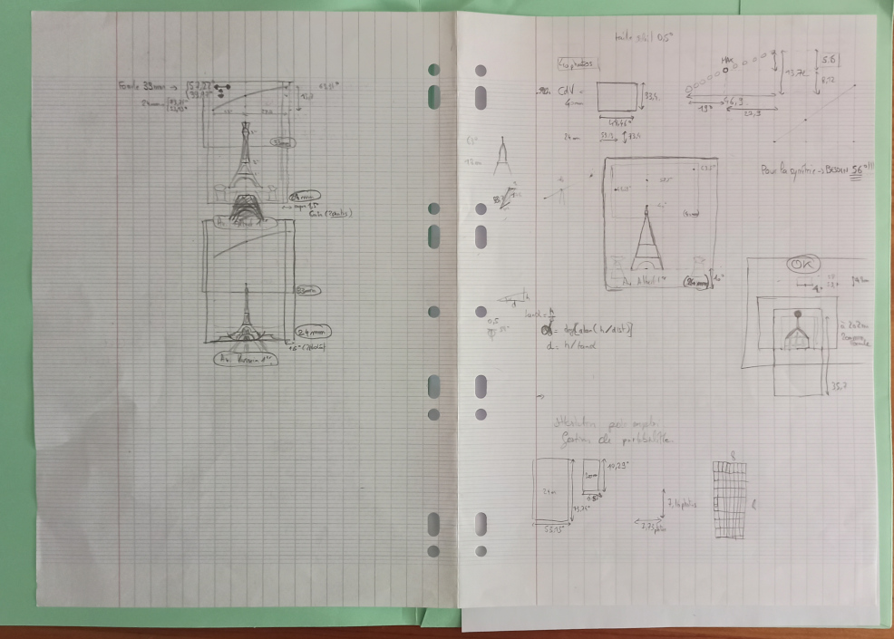

- "Pourquoi ne pas avoir utilisé le même appareil" : En répondant à cette question et détaillant ma démarche et la genèse du projet je devrai répondre à l'ensemble de vos questions :
. C'était effectivement initialement la teneur de mon projet. Je shoot le premier plan, puis sans rien toucher j'attends l'occultation et je shoot en ajoutant juste le filtre solaire. Cela m'aurait grandement simplifié la tâche... J'ai ensuite calculé le rendu de la photo : à pleine résolution de mémoire le soleil aurait fait environ 10pxl, ce qui compte tenu de la légère occultation aurait rendu le phénomène quasi imperceptible sur la photo (occultation de 13% de 10 pixels, je vous laisse faire le calcul :D ). J'ai quand même testé en réel pour vérifier => beurk ! Si c'était une occultation totale, oui le projet aurait été réalisé tel quel.
. Vient donc la seconde étape du projet : shooter le soleil avec une focale plus grande pour obtenir une meilleure résolution. Oui mais dans ce cas on perd forcement le cadrage et il faut alors pouvoir remettre sur une base commune... Ma conclusion était alors d'avoir un second appareil "témoin" avec un cadrage plus large permettant d'avoir l'exact position de l'astre dans le cadrage initial (cela implique de cramer le soleil pour obtenir même très bruité et sous-ex le premier plan, éventuellement cramer légèrement quelques photosites du capteur photo par la même occasion. la non utilisation d'un filtre sera expliqué plus bas), mais cela implique alors que les deux appareils soient synchronisés et se déclenchent au même instant pour être un peu puriste.
. On arrive alors à la troisième étape : J'ai potentiellement un soleil avec une meilleure résolution, un shooting en parallèle pour le bon positionnement... pourquoi pas améliorer le premier plan et en faire un plus grand, c'est alors que j'ai tenté un panoramique du même cadrage mais avec une plus grosse focale. Les deux photos résultantes se superpositionnent parfaitement (même angle, même cadrage etc..)

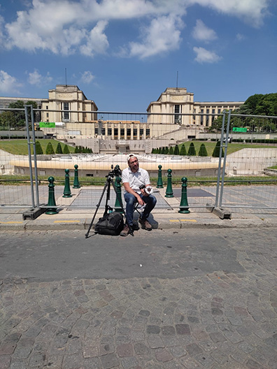

Maintenant les déconvenues et les petits soucis :
* Cassage de la tête de trépied lors de l'installation du matin.. Ca fait mal au budget, et ça ruine quelques paramètres, mais je ne renonce pas.
* Travaux à l'emplacement de mon point de shooting qui ne m'a pas été mentionné par les services m'autorisant au shooting (à Paris il faut être autorisé pour faire tout cela sans être éjecté manu-militari - j'ai déjà essuyé les plâtres de ce type de projet sur les champs élysées à deux reprises, les forces de l'ordre n'aiment pas que l'on mette un trépied sur la voie publique, alors aujourd'hui j'essaye de faire tout ça officiellement)
-> cadrage du premier plan de nuit impossible à retrouver à cause de l'obstruction due aux travaux le matin.
je fais alors le choix délibéré de dégrader quelques paramètres du projet mais de les choisir judicieusement pour conserver le maximum de rigueur possible :
-> shooting avec un seul trépied pour le second appareil "témoin", il n'aura malheureusement plus exactement le même cadrage mais aura 70% de "surface" commune ce qui suffira amplement pour assembler le tout. Par contre inutilité d'utiliser un filtre solaire sur cet appareil, car nécessité d'obtenir du signal sur le premier plan pour l'assemblage rigoureux.
-> shooting à main levé avec l'appareil principal sur la focale plus grande et le filtre solaire. Le second trépied manquant pour assurer la parfaite orientation par rapport à l'horizon des photos (et assurer la même horizontalité que le second appareil). C'est le paramètre qui m'a le plus chagriné sur le coup, mais sera facilement résolu en retrouvant la position exacte de l'occultation à chaque instant sur les différentes simulations scientifiques des occultations. Au final j'ai réussi à bien me caler physiquement (grâce aussi au niveau numérique intégré à l'appareil) car je n'ai eu que 0.44° de rotation à mettre au maximum.

- j'ai affiché le premier plan réalisé avec un panoramique de 16 photos sur un 100mm de focale (photo "maître"), le soleil est pris avec une focale de 200mm ramené à l'échelle pour la photo finale. l'appareil témoin shootait en 24mm. (Le non-multiple entier de cet appareil témoin était moins important car il était possible de calculer la déformation optique sur chaque photo pour réassembler sur la photo "maître")
