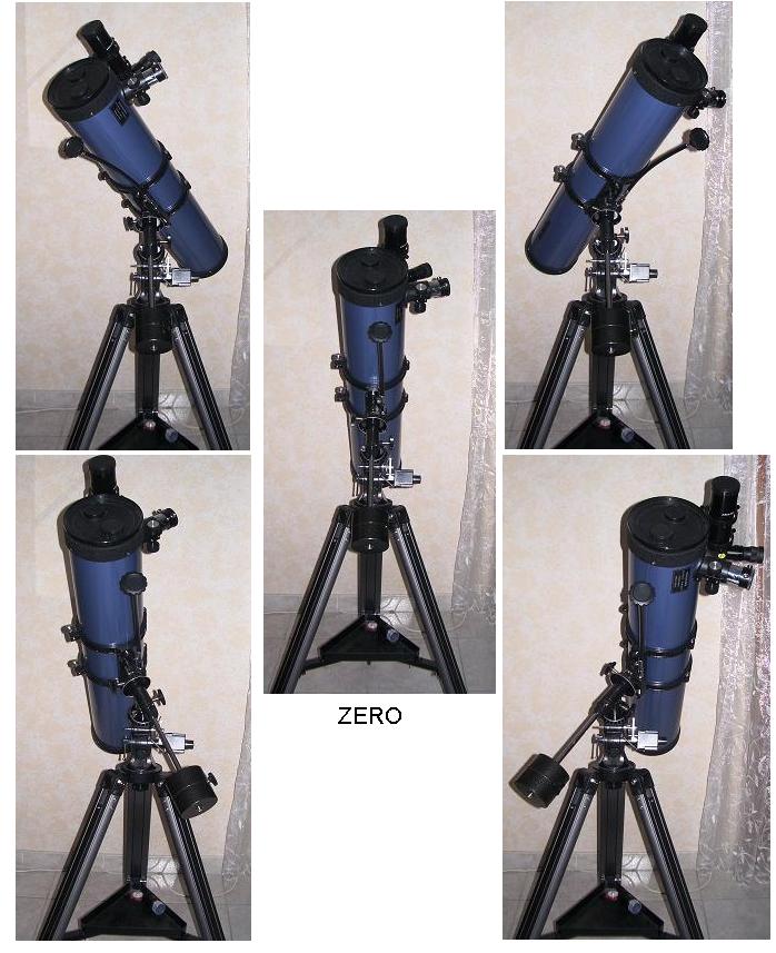

salut , pas de panique
la collimation peut attendre, ce n'est pas vitale pour démarrer.
ensuite pour la mise en station, il faut mettre la monture à "zero"
contrepoids "verticale" et 0°
ensuite il faut faire pivoter la base pour viser (droite gauche) la polaire
puis avec la molette à l'arrière tu regles la hauteur (haut bas)
lorsque la polaire est au centre tu as une bonne MES.
alors il ne faut plus bouger le trepied, mais uniquement les flexibles DEC et AD.
J'ai parfois du mal à m'exprimer de façon clair, alors je t'ai fait quelques petites photos de la position "ZERO" et des mauvaises positions
