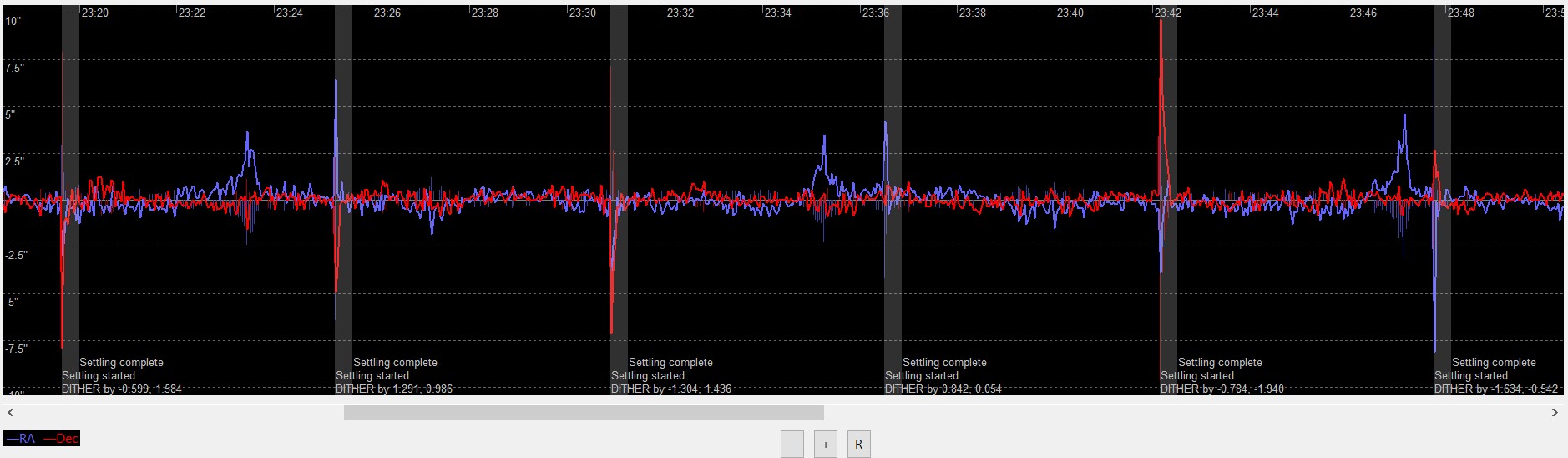

Depuis quelques mois, mon AZEQ6 fait un saut de 3" à 5" en AD ce qui me fait jeter quelques images 😠

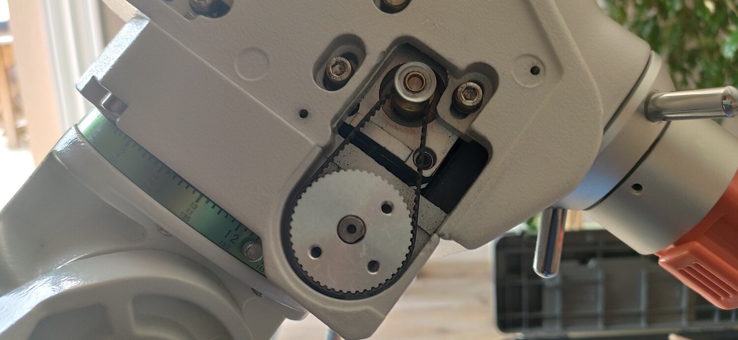

Il y a environ 708" entre les pics ce qui serait dû à quelque chose au niveau de la courroie d'après ce post. J'ai donc déposé le carter mais je ne vois rien de particulier... La courroie est en bon état tout comme les poulies et quand je fais tourner sur un tour complet dans un sens puis dans l'autre, pas de bruit bizarre. Cette monture a deux ans et vient de chez Pierro Astro.
Quelqu'un aurait-il un retour d'expérience sur le sujet ?
