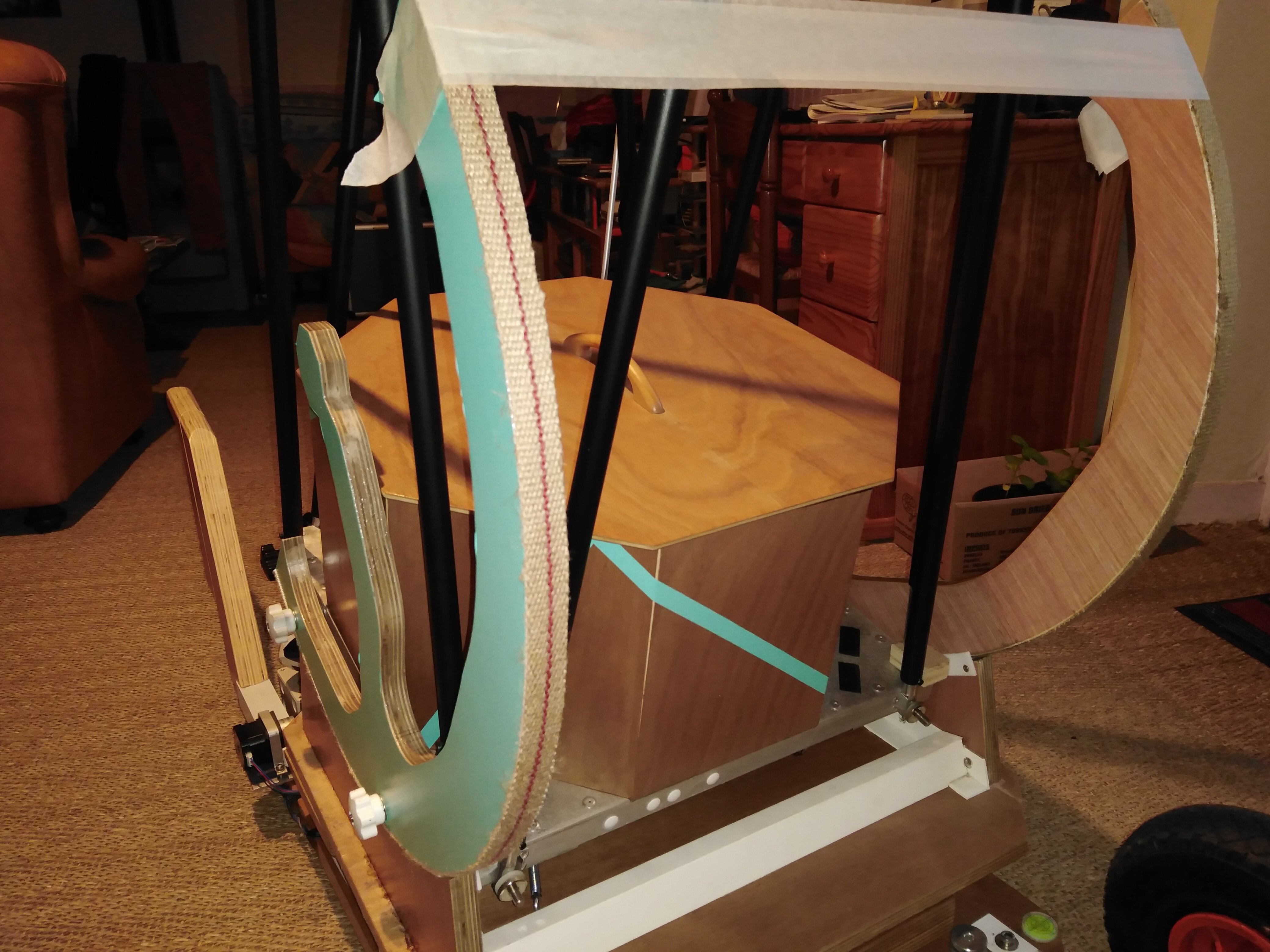

Bonsoir tout le monde :laughing:
Bon, mes haches sont finies et installées.
Malheureusement, la sangle que j'ai installé doit est trop "lisse", car le Dob pique du nez très rapidement.
As tu une photo de la sangle que tu installes @gerard33, s'il te plaît
En attendant et pour essayer, j'ai coller une des 2 bandes velcro. La bande tissu, pas celle avec "les piquants".
Là je suis pénard, ça ne pique pas du nez ! :lol:  Mais bien sûr les mouvements sont très dur.
Quelqu'un a t'il déjà essayé les bandes velcro ? Peut être qu'avec le temps ça se rôde bien ?
Pat

Merci Laurent (@tictactoc) et Denis( @Le Den) pour vos interventions:pou:
j'ai été très occupé hier et aujourd'hui, et là je viens de coller des sangles en toile de jute qui trainait dans un coin :lol:
On ne pourra pas dire que je ne tente pas des trucs ! ;)
Je ne comprends pas comment fonctionne ton frein Laurent.
je vous tiens au courant.
Pat
La sangle en toile de jute fonctionne :laughing:  ........................ Etonnant, non !            Comme aurait dit Pierre Desproges ;)
Bon, il y a quand même un petit bémol, c'est la fluidité du mouvement. Mais ça ne me paraît pas catastrophique.
Comme je n'ai jamais eu l'occasion de comparer avec d'autres Dob, je trouve ça pas trop mal.
Avec les 1,877 kg du Trio Televue, il pique un peu du nez. Si je remplace l'Ethos 21 par le Nikon HW, il ne pique plus du nez. C'est juste, mais ça le fait. J'ai aussi à demeure sur la cage, l'ASIair. Si je l'enlève quand je suis en visuel , ça sera mieux.
Une inconnue : L'usure de la sangle.
Combien de temps peut elle tenir ?  Va t'elle "se rôder" rapidement et faire piquer de nez le tube ?
Je pense que je vais laisser comme ça. Je n'exclue pas de mettre un poids de 500 gr, caché dans le barillet.
Il me faut encore refixer le contreventement et refixer 2 tubes sur les haches, avant de pourvoir faire des essais de nuit, quand le temps s'y prêtera !
Pat

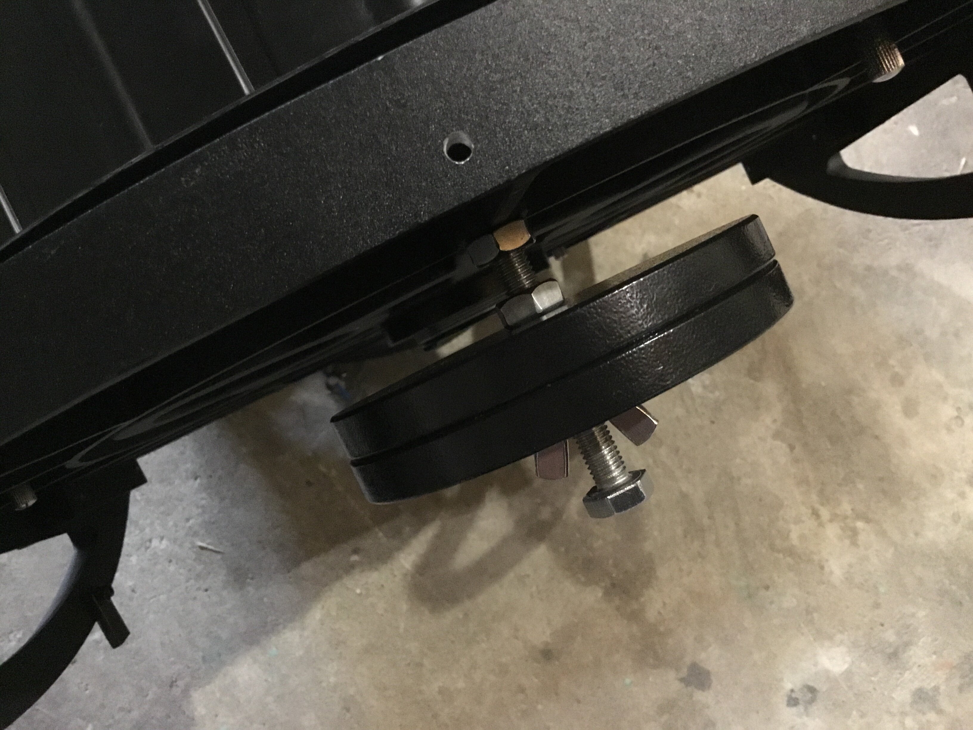

Salut 😀,
La vis de dessous ( coté du fil noir) tourne dans un écrou a griffe dans le bois, et pouce le loquet vers la tranche de la hache en haut, et freine selon le besoin où le déséquilibre .

Salut 😀,
Ok, je n'avais pas fait attention à la vis en dessous :pou:
