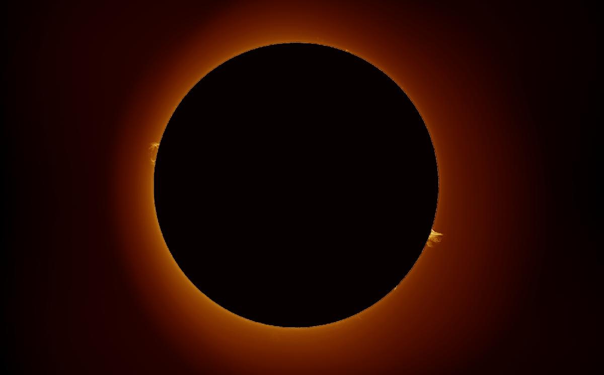

Arrive donc la date du 10 juin (j’ai posé ma journée de congés), à laquelle je me retrouve dans mon jardin avec ma NEQ6 mise en station la veille, tout le bazar monté dessus (j’ai aussi acheté une QHY 290m et une QHY 174m pour l’occasion et pour faire du lucky imaging) et juste une connaissance théorique des réglages à faire pour que tout tourne (la dernière fois que j’ai fait du planétaire, c’était avec une SPC900 en 2011 ou 2012…). En plus les nuages se sont invités à partir du début de l’éclipse…

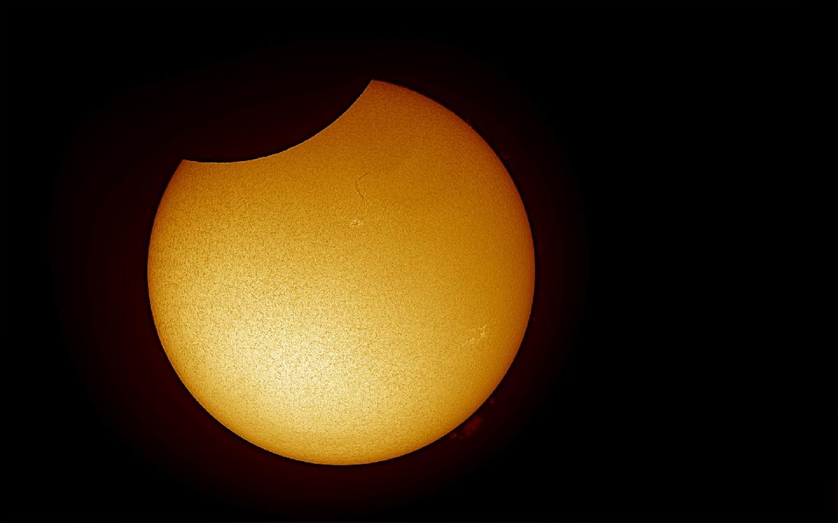

Voici donc le résultat du massacre, capturé à la 174 mono avec des poses de l’ordre de 2ms avec le logiciel sharpcap :
Forcément, le résultat est à la hauteur de ce qu’il fallait attendre : pas terrible. Il faut dire qu’entre la molette qui règle le tuner et l’anneau du Richview qu’il faut aussi tourner j’étais un peu perdu. De fait, je n’ai pas le H-alpha sur tout le disque.

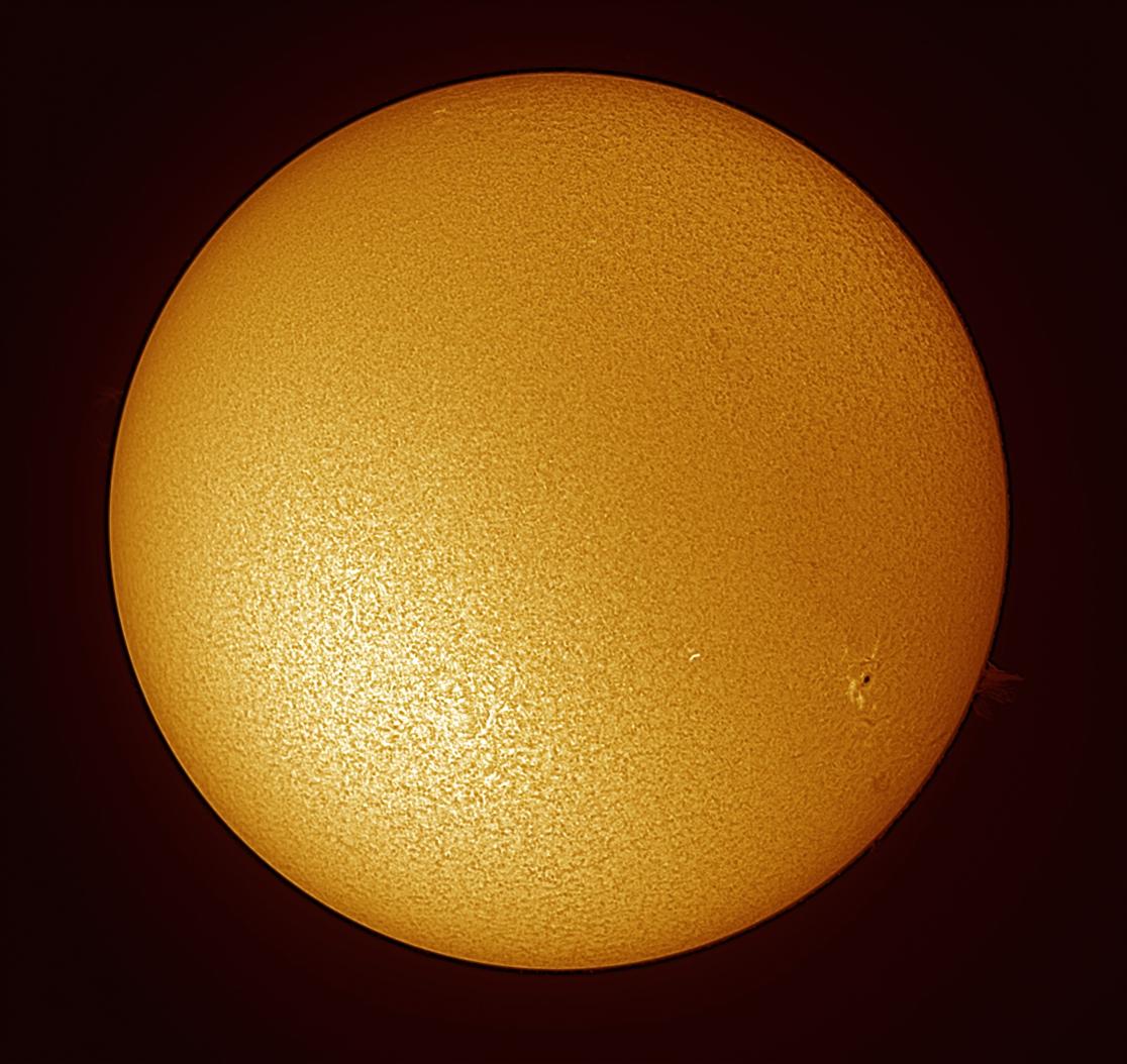

J’ai refait quelques essais après l’éclipse (les nuages sont partis… à 13h15, la malédiction normande typique sur ce genre d’évènement), cela donne ce résultat. J’ai l’impression que c’est mieux, mais je ne vois plus les protubérances (mon histogramme était plus tiré vers le bas, alors que le précédent était supérieur à 90%).

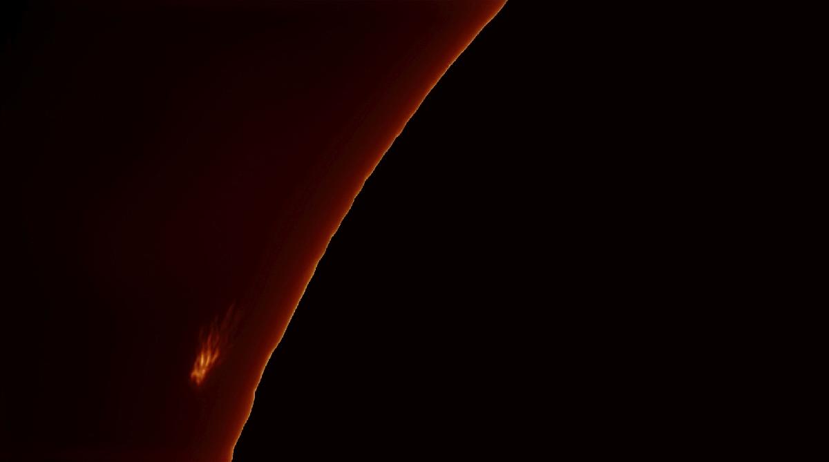

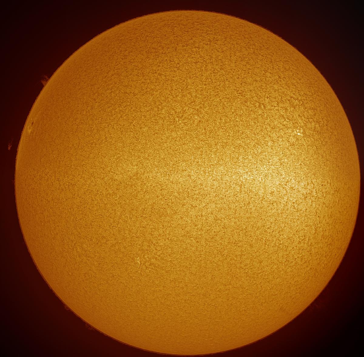

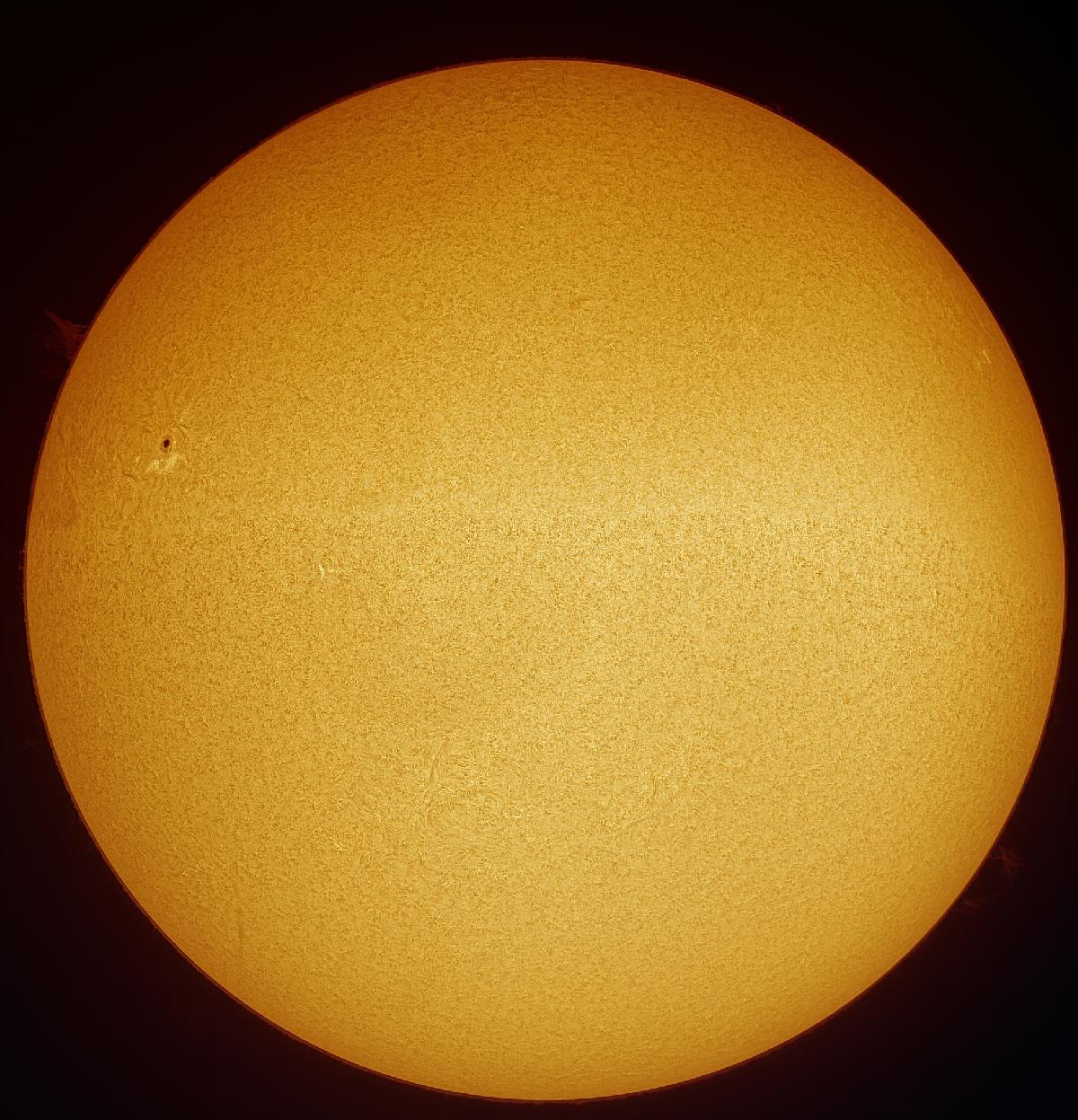

J’ai refait des essais les 13 et 15 juin avec les deux caméras, en jouant de la surexposition pour ne voir que les protus ou en exposant normalement pour avoir le disque et les protus.
Le 13 juin :
Le 15 juin :

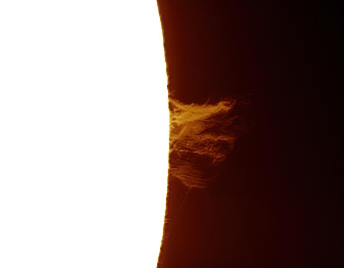

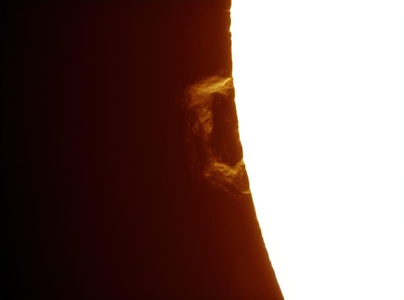

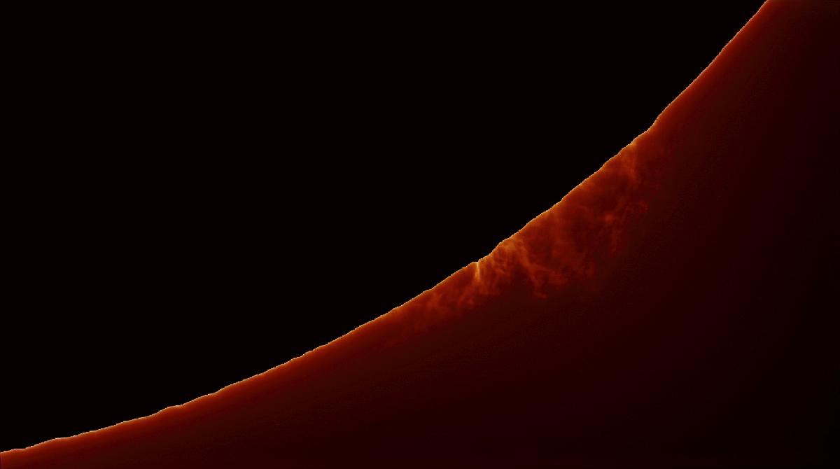

J’ai également tenté de faire des gros plans en utilisant une barlow 5x (sur une 80mm… je sais c’est pas top) mais j’ai des soucis de franges d’interférence que je n’arrive pas à enlever malgré un flat solaire. J’ai moins d’interférence en filmant les protubérances :
Le 13 juin :
Le 15 juin :

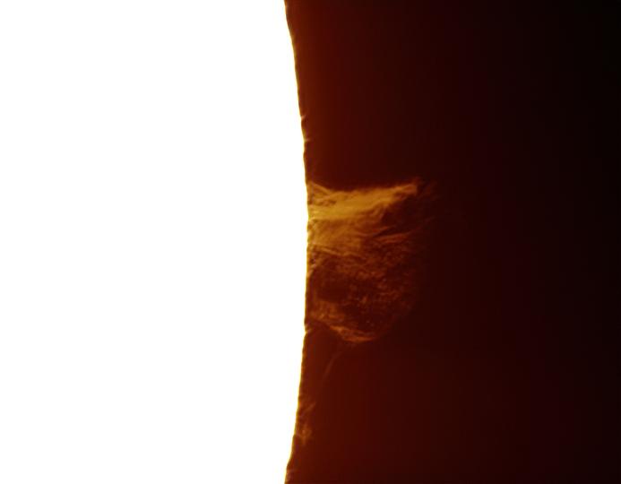

Je me suis quand même amusé à faire un petit GIF avec les images d’une protu prise tous les 10min pendant 1h20. Je ne pensais pas que ça bougeait autant !!! (mince, je n'arrive pas à mettre mon GIF, du coup je mets la première et la dernière image ) :

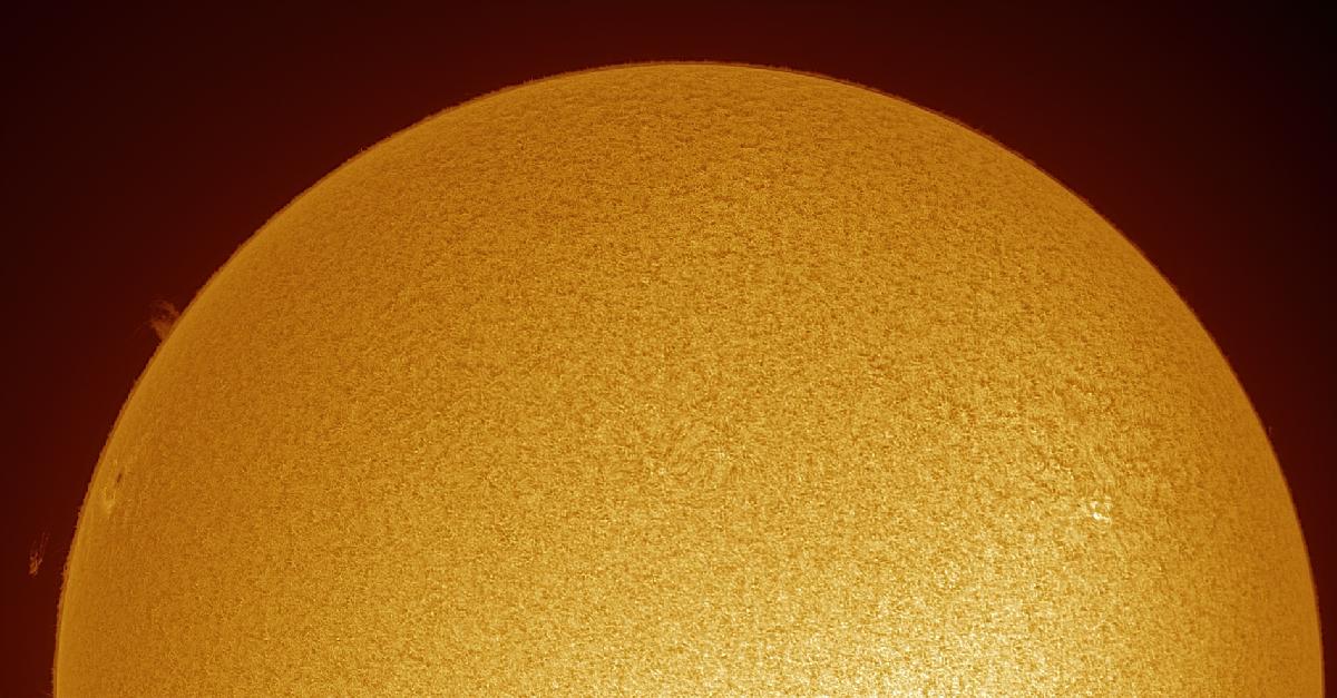

                -la première (et celle qui me chiffonne le plus pour l'instant) : comment orientez-vous le Soleil ? La Lune c’est simple, on voit sans souci l’orientation qu’elle a, mais le Soleil je ne vois vraiment pas, d’autant que la caméra inverse l’horizontal mais apparemment pas la verticale.

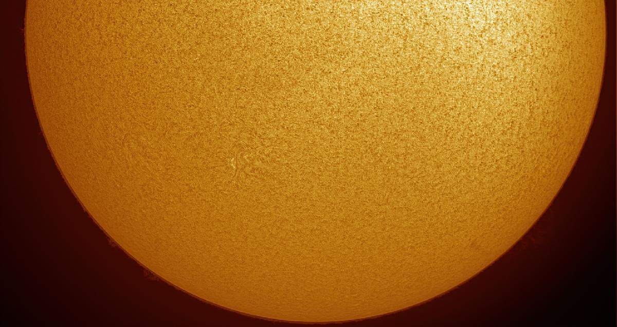

                -la deuxième : comment faites-vous pour avoir une luminosité homogène sur le disque ? Je m’explique : j’ai essayé de faire une mosaïque (l’IMX290 nécessite de faire 2 images pour que ça rentre) mais j’ai des différences de luminosité sur le disque sur les deux images, et ces différences ne sont pas au même endroit. Le mode fusion des calques fonctionne bien sous photoshop mais je trouve que l’on voit encore une sorte de bande plus lumineuse au milieu… J’ai testé pas mal de couple de position tuner/richview et eu des résultats mitigés, même en ayant le h-alpha sur tout le demi-disque pris sur le capteur.
Le 13 juin :
et le 15 juin :
