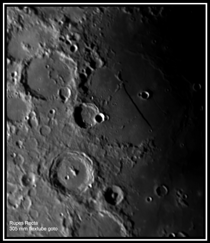

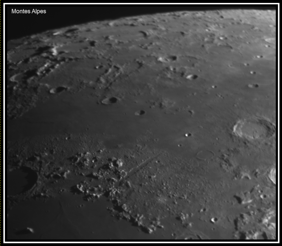

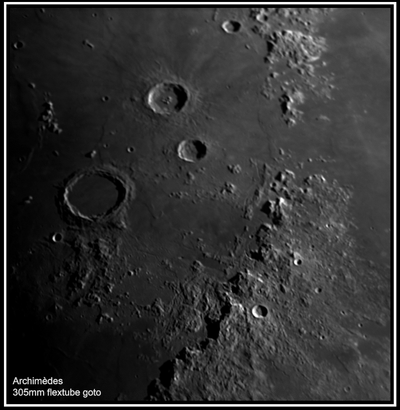

Voilà pour essayer le suivi en mode lunaire ou stellaire j'ai pris quelque photos, pas de collimation précise vu les conditions

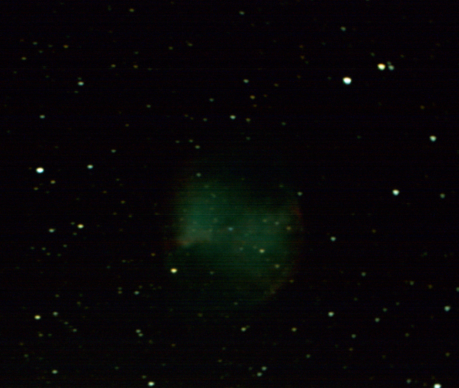

IMX178 avec ou sans barlow X2 et réducteur focale TS
ET une M27 avec une jolie trame :p

Pour ta M27 : quelle durée de pose unitaire et au total ?
Tu fais l'étalonnage goto avec quelle méthode ?

M27 c'était 6 secondes avec une trentaines d'images, j'ai toujours pas compris mais le stacking en live de sharcap ... C'était avec mon autre pc sans la licence pro ...
C'est largement perfectible j'ai cropé d'ailleurs !

J'avais regardé un peu vite tes photos de la lune
Je les trouve vraiment détaillées
Par contre, c'est du "save as seen" ?
Perso, j'utilise Autostakkert et Registax pour les ondelettes
Il y a 1 heure, fcouma a dit :
Non j'ai 1200 images de mémoires autostakkert et astrosurface qui est vraiment au dessus au niveau traitement des ondelettes et surtout la gestion du bruit.
