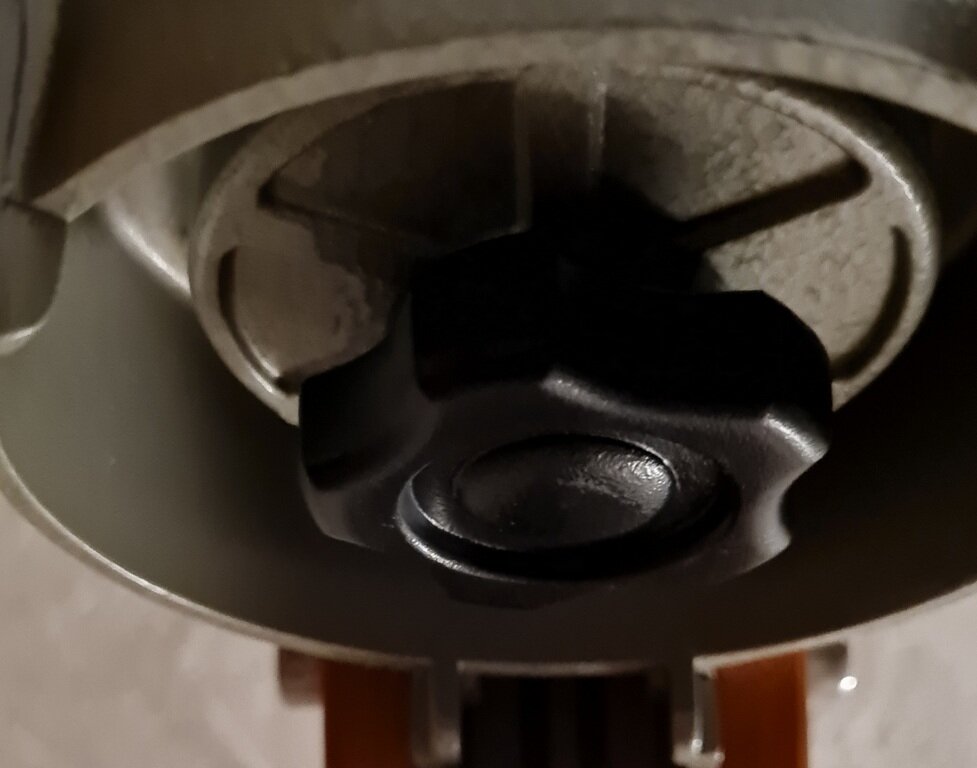

Pour mieux comprendre :
Si je visse en l'état, la molette se visse bien dans la monture posée sur le trépied, mais rien ne "plaque" la monture sur le trépied.
Même si la tige filetée ne peut pas coulisser dans le trépied, il y a un jeu non négligeable.
Il faudrait donc je pense que sur le dessous de la base du trépied se trouve un écrou à main à molette, pour serrer le trépied entre cette molette et la monture.
autre solution simple : un coup de scie à métaux ou de meuleuse afin de réduire la longueur de la partie filetée
je peux regarder combien çà fait sur ma monture

Je n'ai jamais eu cette monture entre les mains, mais si c'est fileté à la fois sur l'embase du trépied et fileté aussi sur la base de la monture, pas certain que cela ne sert correctement et suffisamment.
L’idéal étant que ça filette (et serre) sous la monture, que ce soit libre (donc sans filetage) dans l'embase du trépied, et qu'il y est une butée en dessus de l'embase sur le pas de vis.

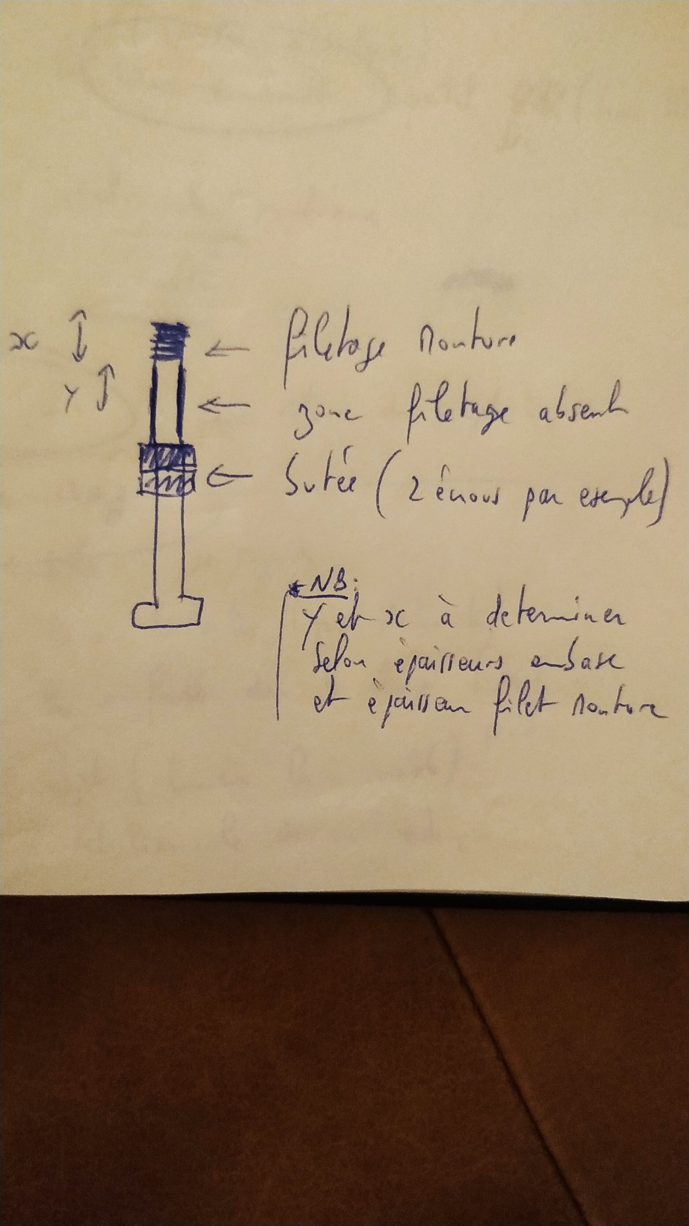

Si embase et monture ont le même filetage, alors fais quelque chose comme ça ;)
@Alhajoth il te suffit de limer un peu une partie de la zone filetée (y sur mon dessin), tout simplement

si c'est le même filetage, alors sa vis commence à visser l'embase par la partie filetée "x" puis devient molle et libre dès que "x" est consommé, et "x"commence à visser la monture. Arrivée à la butée, ça va serrer fort oui (selon sa poigne) ;)
L'embase se retrouve alors prise entre la monture et la butée.

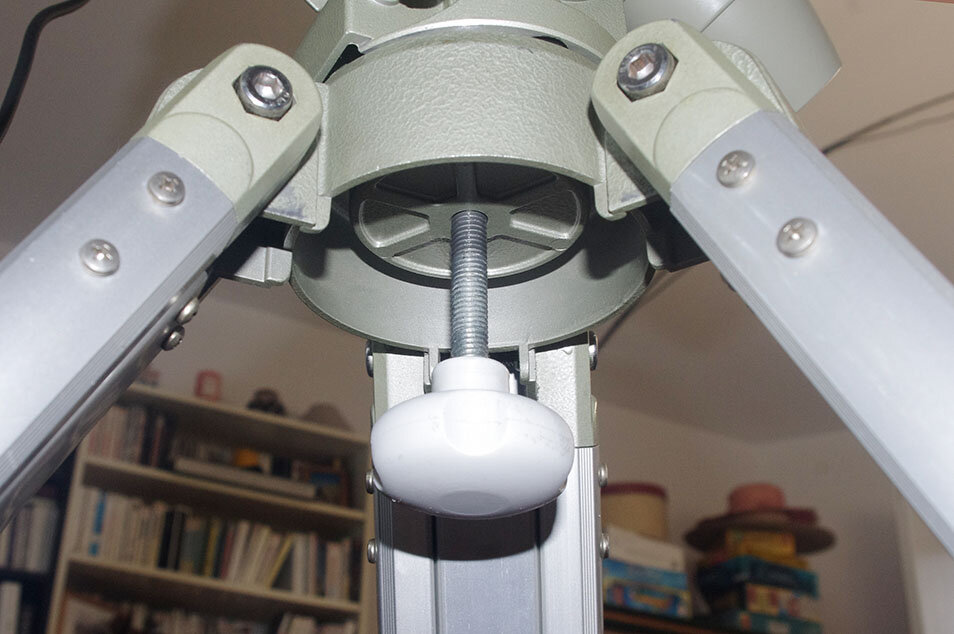

J'aurais tenté cela. Mais quelqu'un ici doit bien avoir la vis d'origine à montrer, on sera plus avancés déjà
Modifié par olivufu
mais je ne peux pas la démonter car main droite dans une attelle et main gauche pas assez puissante :lol:
Vu que je ne la dévisse jamais, je l'ai serrée bien comme il faut !
La molette d'origine a effectivement une zone non filetée qui lui permet de rester fixée en permanence sur l'embase. Lorsque la totalité du filetage est passé au travers de l'embase, la molette est libre de ses mouvements pour la visser sur la monture. Quand on démonte la monture, la molette reste suspendue à l'embase. Donc Olivufu a tapé dans le mille.

@bosgi Je ne comprend pas, notamment ta première phrase : c'est la zone filetée qui permet à la tige de rester fixée en permanence sur l'embase.
Par ailleurs, ce que tu décris en appui de @olivufu n'a rien à voir avec la photo de @macfly51. Du coup, je suis perdu...
  Le 14/07/2021 à 09:05, Alhajoth a dit :
Voir davantage
Ce que veut dire @bosgi (sans vouloir répondre à ta place bien entendu), c'est que la partie supérieure de mon dessin, qui est filetée (X), empêche la vis de tomber ("reste en permanence sur l'embase") car cette partie est au dessus du filetage de l'embase. Elle ne se desserrera (et ne restera plus sur l'embase) que si tu décides de la dévisser ;)
nb : si pas claire, je te refais un petit dessin
En gros, ta vis va très bien (pour ne pas ajouter de frais), tu as juste à déterminer X et Y, puis à limer un peu sur Y. et hop, te voilà tout nickel pour tenir fermement ta monture sur l'embase
Modifié par olivufu
C'est un peu le même principe - si tu as déjà essayé - que de visser fort deux pièces de bois ensemble. Il est plus facile de les serrer fort si tu pré-perces un peu la première pièce de bois avec un forêt (pour réduire la contrainte filetage, équivalent ici à limer un peu le filetage) tout en permettant au filetage avant de la vis de serrer fort la seconde pièce de bois.
*nb : Je ne parle pas ici de pré-perçage pour éviter l'éclatement, c'est un peu différent encore.
Dès lors, lorsque la butée du bas arrive (la tête de la vis à bois, ou notre équivalent ici, c'est à dire les écrous de mon schéma par exemple) elle vient en appui sur la première pièce de bois (équivalent au bas de l'embase de ta monture) tandis que la pointe de la vis continue de rapprocher la seconde pièce de bois vers la première en vissant (équivalent de ta vis qui rapproche ta monture de l'embase). Les deux se resserrent ainsi de plus en plus au fur et à mesure que tu visses. Seule limite à cela (y et x à ajuster)
Modifié par olivufu

@Alhajoth ça ne suffira pas d'ajouter des écrous de butée, il faut surtout limer la partie dans l'embase (y).
PS : tu n'es pas obligé pour les écrous, en raccourcissant ta tige filetée à la bonne longueur, la poignée blanche du bas peut faire office de butée.

macfly51 te répondra probablement, mais avec une vis de ce type filetée tout le long, si elle te permet éventuellement de te passer d'écrous (pour peu qu'elle soit bien à bonne longueur) ne permettra pas de serrer fort sans limer si embase et monture ont tous deux un filet. D'autres avis viendront surement ;)
il te faut quelque chose comme ça sur le principe mécanique (vis que tu dois bien connaitre)

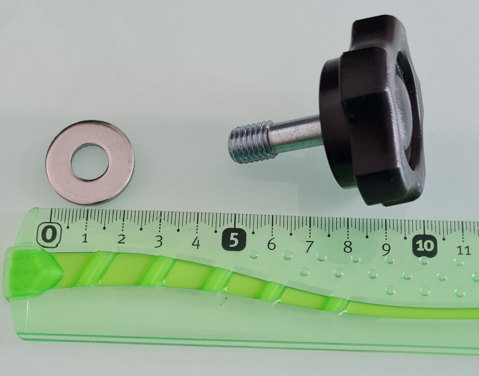

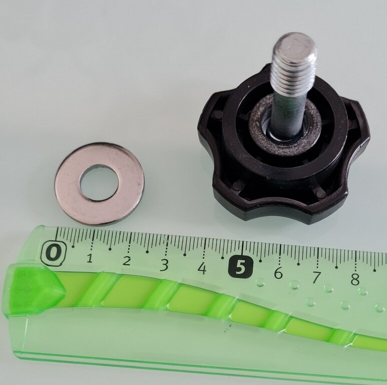

  Le 14/07/2021 à 16:19, macfly51 a dit :
Plus d'attelle :) j'ai pu dévisser la bête :
Voir davantage
Merci pour la prise de risque ! :)

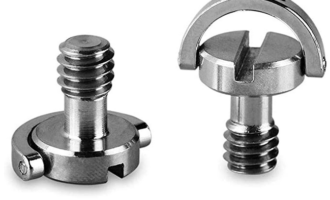

Du coup, c'est conforme à ce qu'a exposé @olivufu, et pas à ce qui est proposé par TS... 😕
C'est la pièce d'origine ?
J'ai trouvé ça, mais je n'ai pas les dimensions, et Pierro Astro est en vacances.

Pour faire simple et sans rien dépenser et sans attendre ; tu coupes ta vis et tu limes le début du pas de vis ;)

il ne te faut qu'une petite scie à métaux (ou à défaut juste la lame) et une petite lime.
Un voisin peut-être ? une connaissance ? ce n'est pas du gros outillage spécialisé ;)
Beaucoup de foyers ont une scie à métaux et une lime. Courage.
