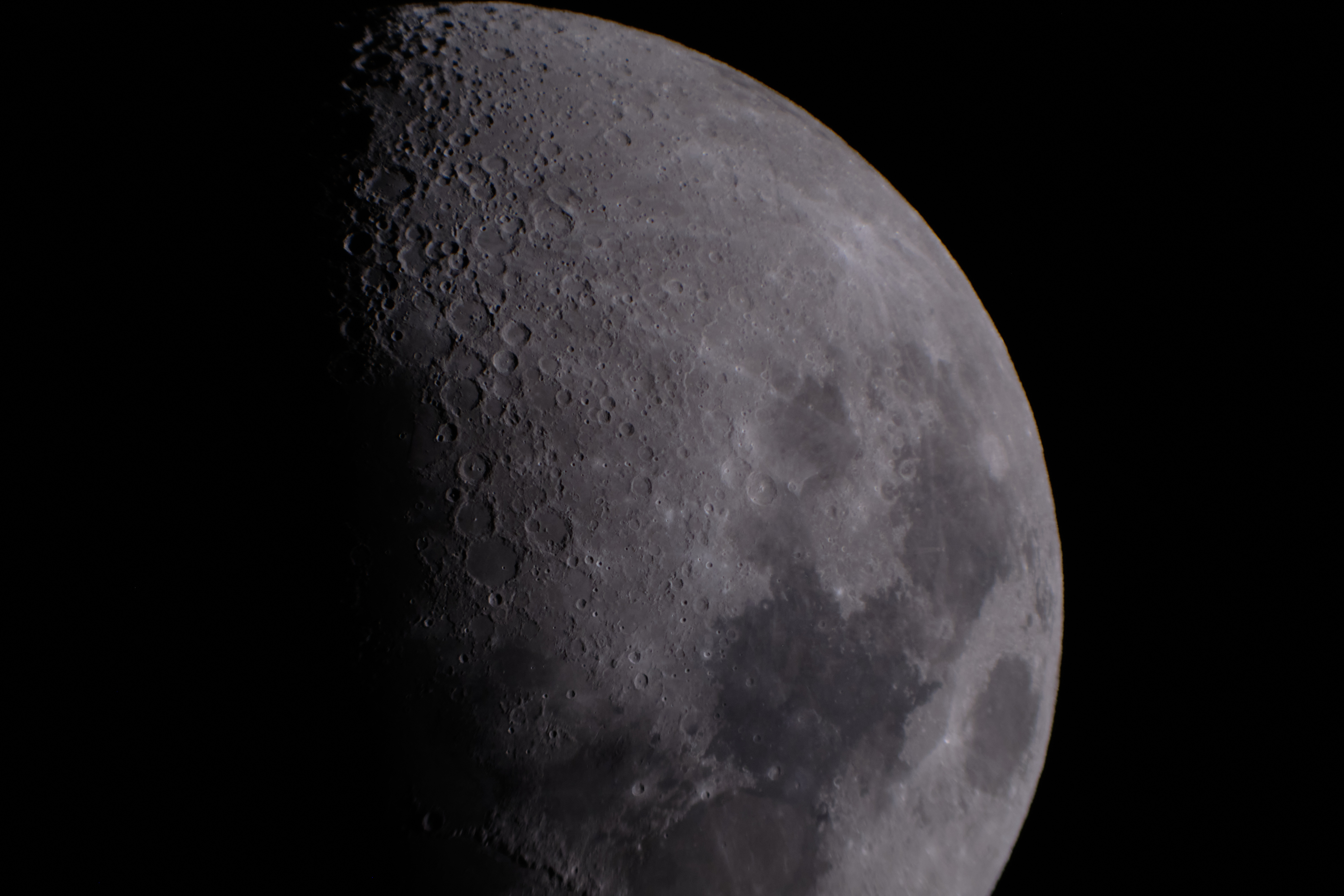

Alors voilà mon soucis: quand je fais une photo de la lune avec ma Barlow je n’ai que la zone centrale qui est bien piquée et focus, le haut et le bas de la photo sont flous un peu comme un flou de bouger ou de hors map
en gros si on trace 3 lignes horizontales sur la photo, au dessus de la 1ere  ligne et en dessous de la 3e c’est flou. Entre les 2 c’est mapé et piqué.

Merci pour ton retour. En fait ça floute en s’éloignant du centre mais avec la lune je n’ai rien sur les cotés forcément. Uniquement en haut et en bas car elle ne prend pas tout le champ.
je vais tacher de mettre une photo en ex.

Merci pour ton retour. en effet c'est ce qu'il me semble aussi. Du coup comment régler le problème sans passer par une caméra? un aplanisseur de champ?
en exemple en photo
