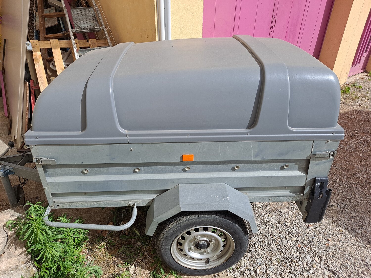

N'ayant qu'une 307 CC, et un pépère de camping car qui tous deux n'accepte pas le transport de mon matériel, je m'oriente vers une remorque qui passera sur les 2 véhicules. J'ai trouvé sur le bon coin une remorque 100x150 capotée. J'ai commandé une épaisseur de mousse Airflex 38kg/m3  8 cm épaisseur pour tapisser le fond.  Mon Meade 12" sera dans son emballage carton capitonné en polyurethane d'origine. Quelques uns d'entre vous a-t-il une expérience dans ce type d'aménagement et de transport ?

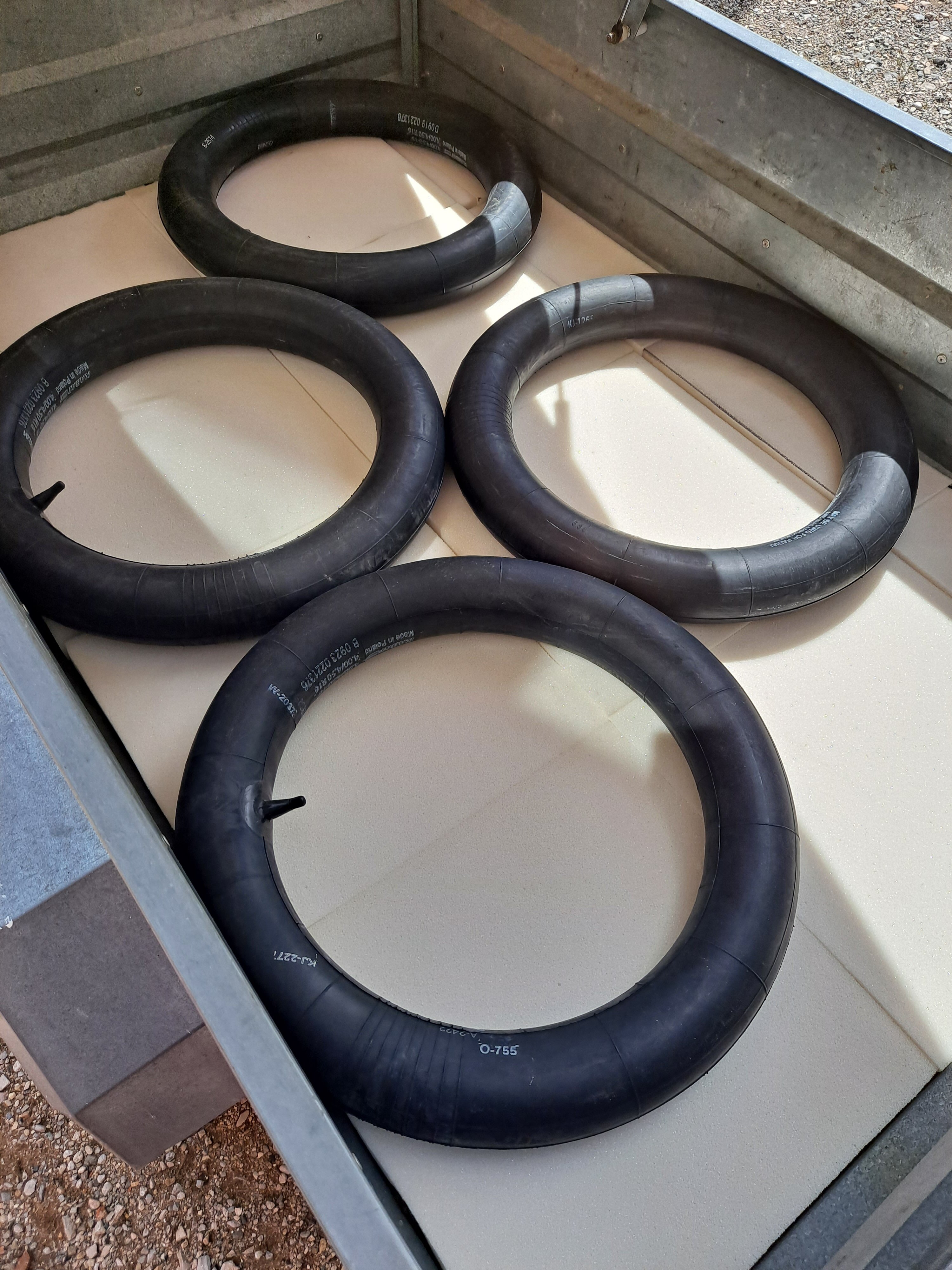

 - Fond mousse 8 cm + chambres a air tout juste gonflées

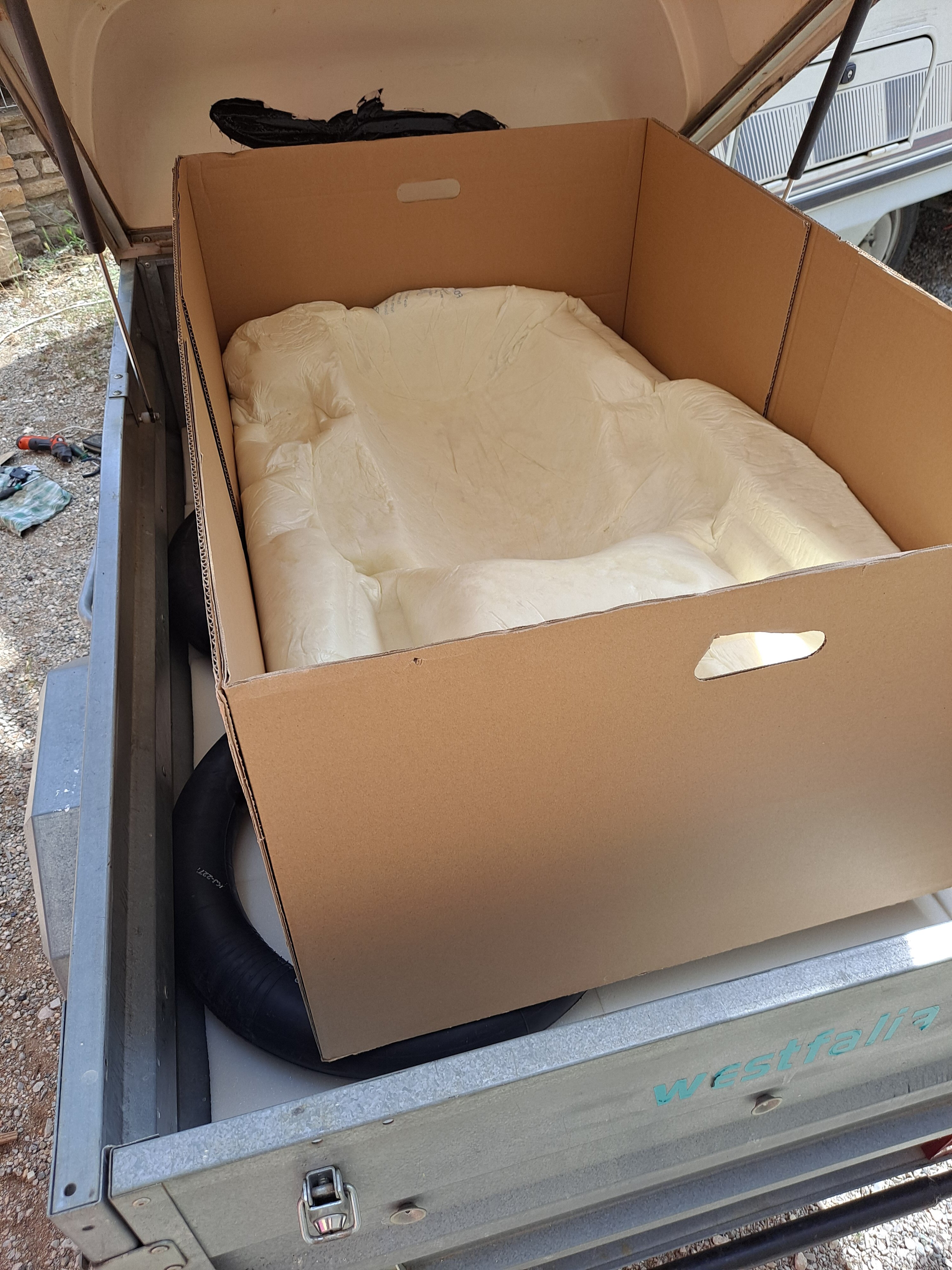

- Carton d'origine avec la forme

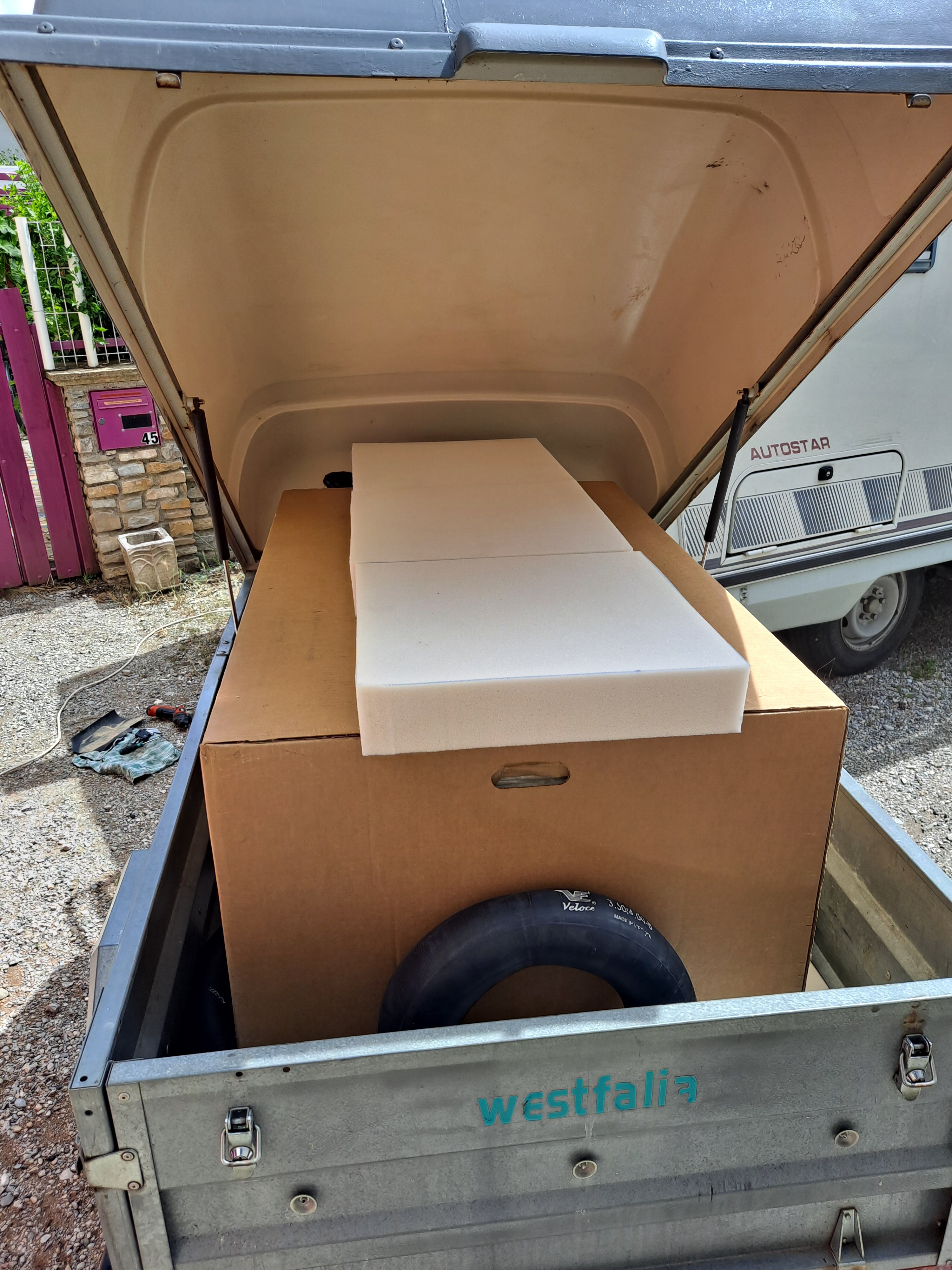

- Carton fermé et calage supérieur avec mousse 8 cm, pile poil la hauteur du contenant
Reste à prévoir un calage sur les 4 cotés...

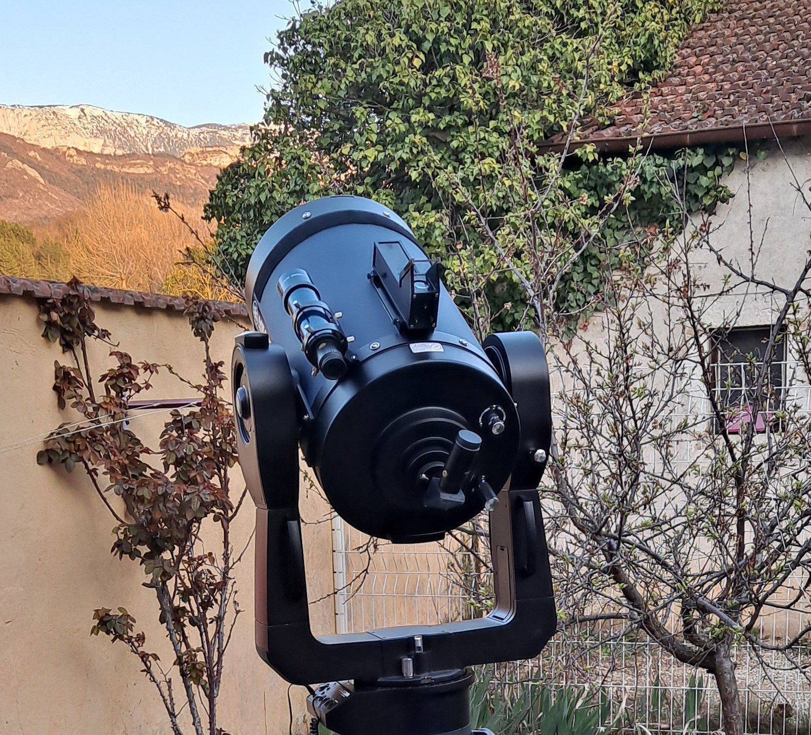

Et l'objet de tant d'attention...
