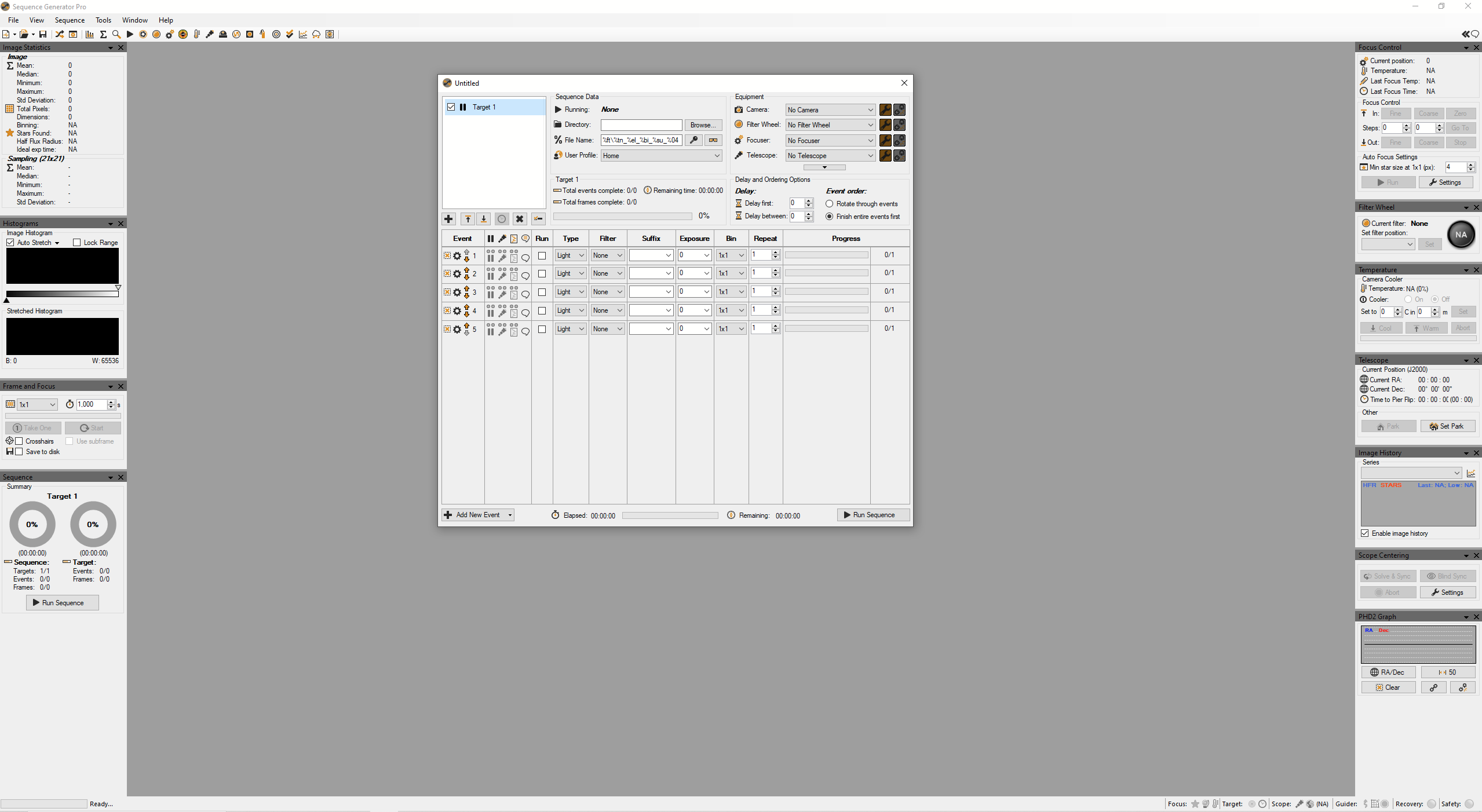

je suis sous SGP et je ne penses pas que ca passionne grand monde de savoir comment il fonctionne
Je serais curieux d savoir ce qui t'a amené à utiliser ce logiciel dont je n'avais jamais entendu parler.
Vivement que ton site soit en place, car il ne faudrait pas que tes "articles" ne soient que dans le forum. Au bout d'un moment, ils vont être enterrés dans l'historique.
Et je voudrais pouvoir les retrouver quand je me mettrai vraiment à la photo. :)
Il y a 4 heures, Alhajoth a dit :
SGP = sequence generator pro. Avant j'utilisais APT avec mon canon qui est super mais je voulais une autre interface en passant à la 1600MM.
Ca se présente comme ca et ca gere tout (plat-solve, focus, sequencage...).
Il existe d'autres soft qui fonctionnent aussi tres bien. Je regarde pour passer sous voyager (j'ai un projet de dual array que ce logiciel peut gérer)
Pour le site c'est en stand-by, ca me prend un temps dingue et je fais en anglais de plus. On verra si j'ai le courage :)
