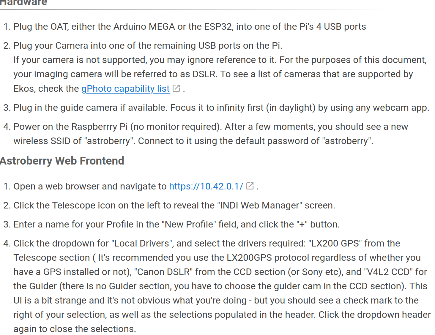

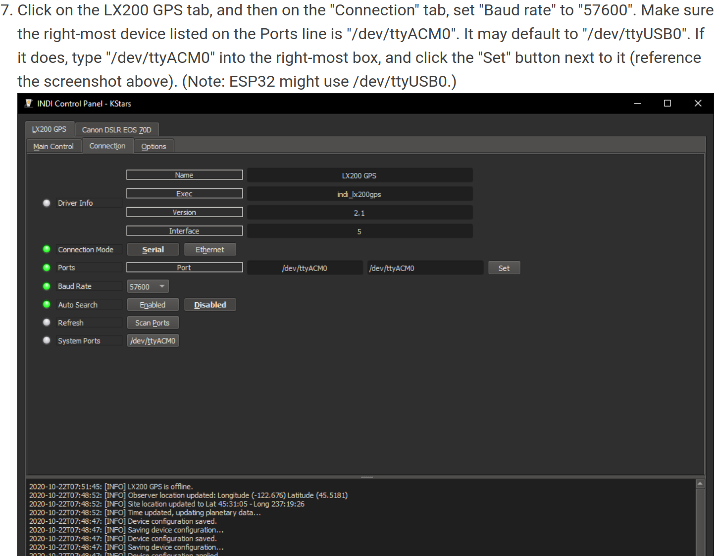

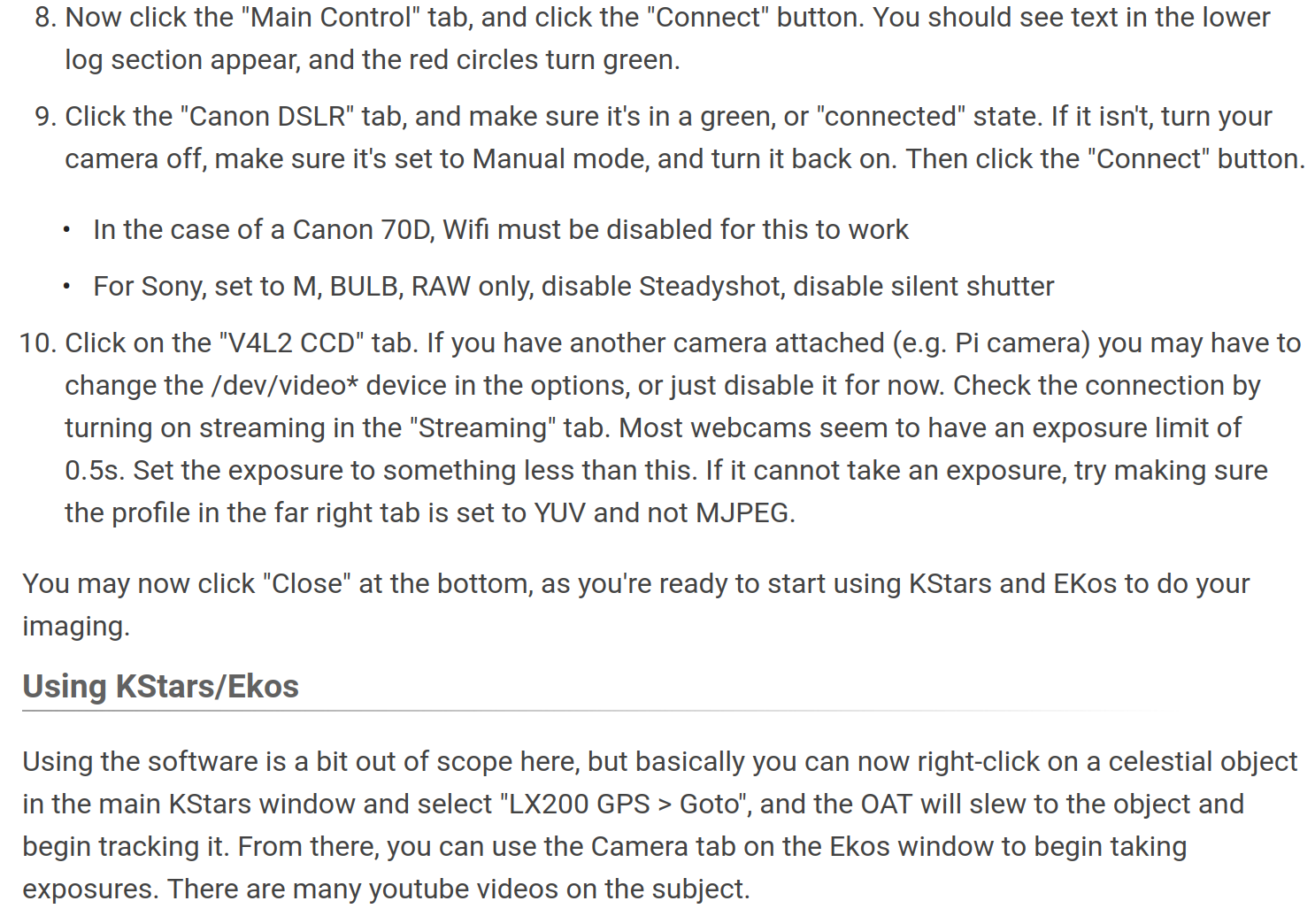

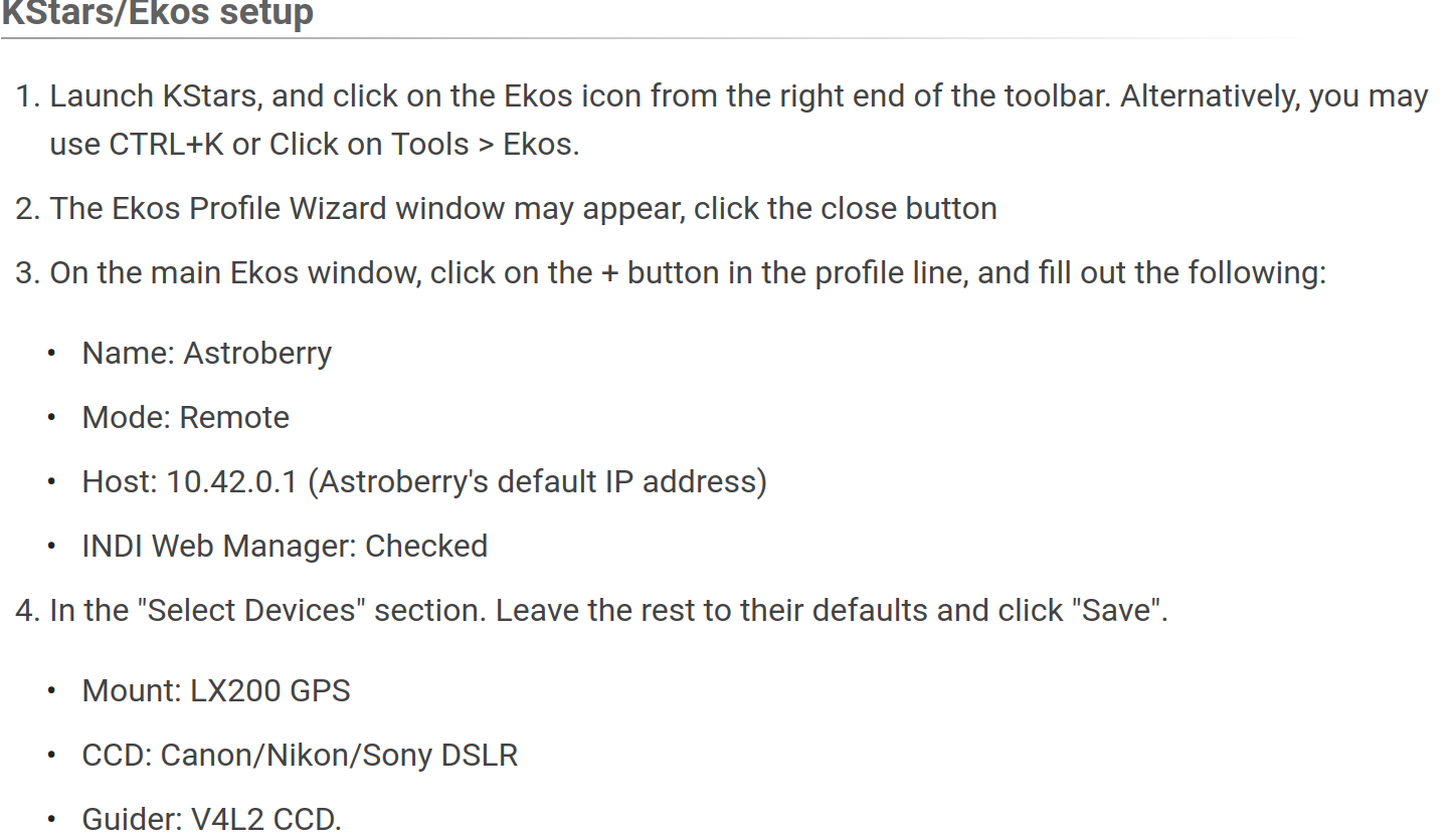

J'ai la monture de OpenAstroTech https://shop.openastrotech.com/products/openastrotracker-diy-kit et j'aimerai bien la controler a distance avec une Raspberry Pi 4 de 2 g avec Astroberry, j'ai tout fait le montage comme indiqué voici le lien: https://wiki.openastrotech.com/en/Knowledge/Software et voici les screenshot du lien
1006903396_Capturedu2021-06-2117-26-40.thumb.png.58ac31c2d65d8fd6958906e546f96531.png
1644885720_Capturedu2021-06-2117-28-07.png.98da9cc92ececfdf4dad13b9e272b30d.png2085866430_Capturedu2021-06-2117-28-57.thumb.png.a2ac749cd73f00614d1f9abff4bcc561.png102668894_Capturedu2021-06-2117-29-52.thumb.png.2383d893473a28fb245f01d3e2386505.png1619190234_Capturedu2021-06-2117-31-00.thumb.png.0c5af72cf68d3c8b615de332231993de.png

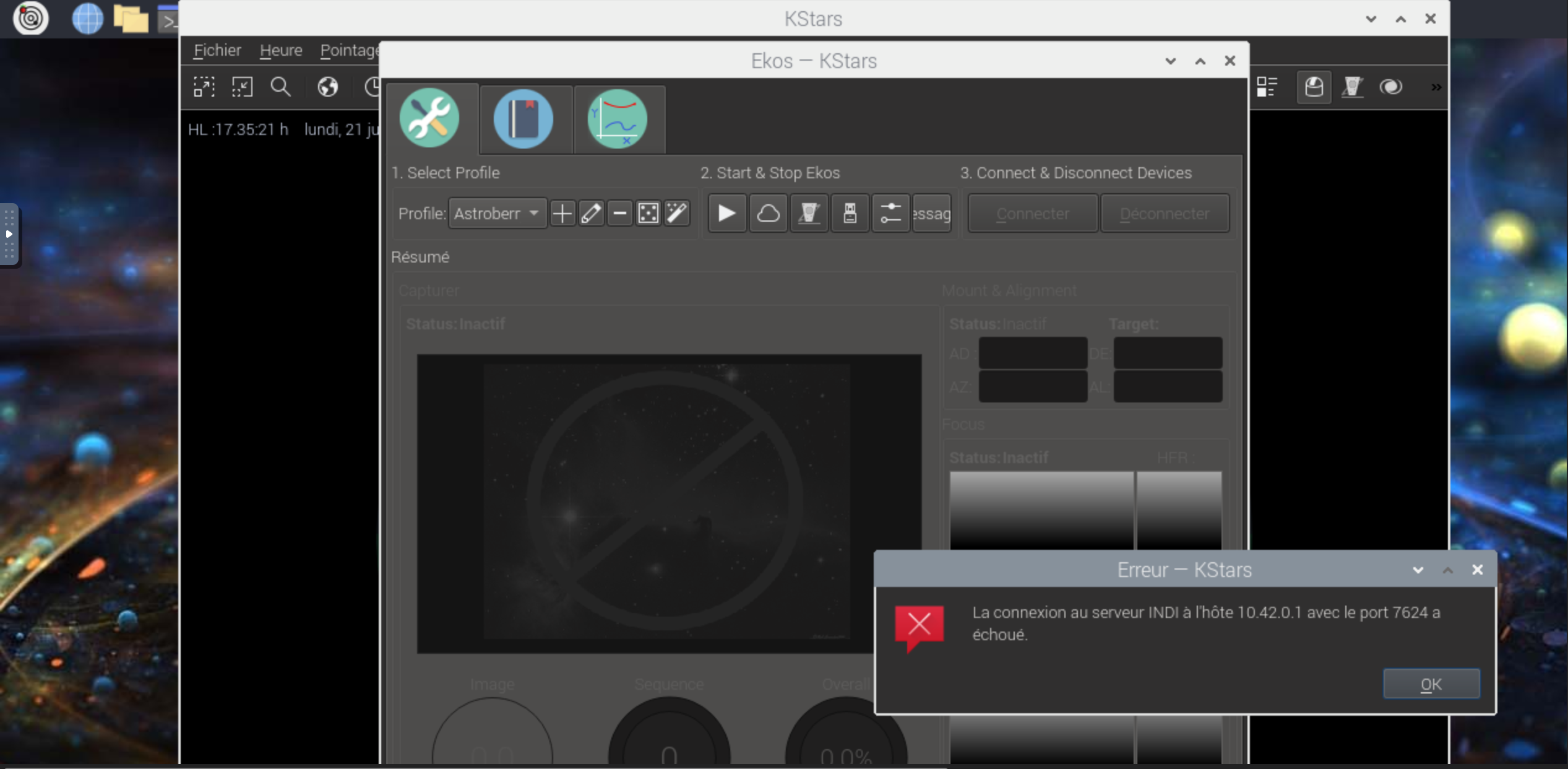

mais j'ai un soucis quand je veux installer le materiel sur Ekos c'est écrit un message d'erreur suivant:
1942281651_Capturedu2021-06-2117-35-21.thumb.png.fe37baf598e96a29d9e2d77e9b7c5da1.png
quelqu'un serai comment résoudre se problème? Merci beaucoup d'avance
Tu arrives donc à établir une connexion entre ton PC et le RPI et à lancer Kstars.
Le message d'erreur pourrait signifier que le serveur Indi n'est pas lancé.
As-tu fais un essai en direct sur le RPI avec un clavier et un écran ?

hier j'ai réussi mais j'avais un soucis avec le port non detecté alors j'ai fait une mise a jour de Astroberry et depuis se moment la je n'arrive pas a aller plus loin.

Je vien d'essayer avec le RPI avec clavier et écran mais toujours le meme message d'erreur

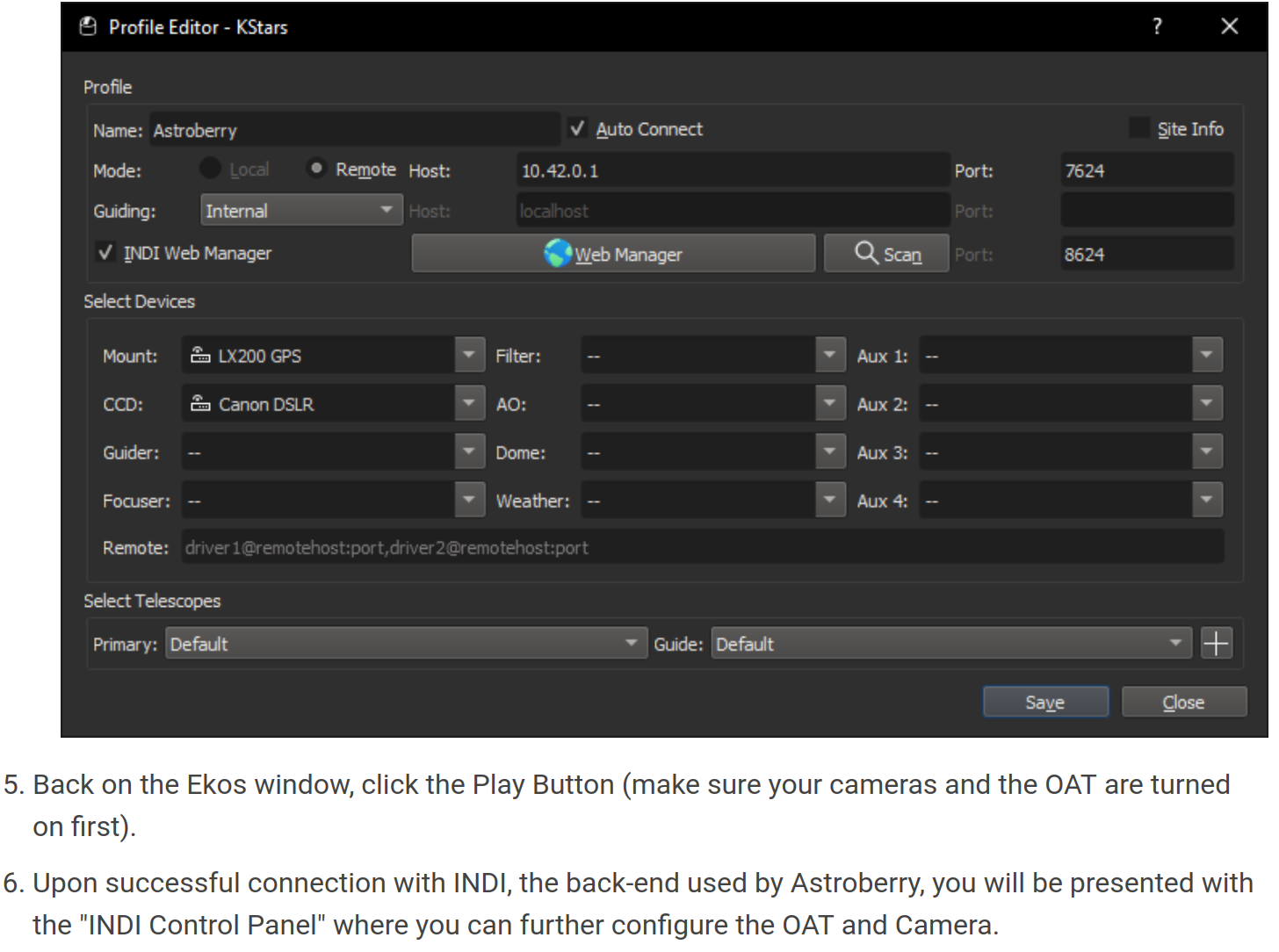

Donc j'ai pris ma carte sd Astroberry, je l'introduis dans le RPI4 et j'allume. Sur mon PC le wifi Astroberry finit par apparaître. Je m'y connecte avec le mot de passe "astroberry".  J'ai une liaison VNC avec l'IP 10.42.0.1:5900 qui établit la connexion avec le RPI et le bureau d'Astroberry apparaît sur mon PC.
J'ouvre Kstars, je crée un profil avec mon matériel (Celestron AVX, QHY183, QHY224, focuser) EN MODE LOCAL ! Et ça fonctionne.
Le mode remote est à réservé quand le RPI ne sert que de serveur Indi, Kstars étant lancé depuis le PC. Pas beaucoup d'intérêts pour une utilisation nomade standard.

Je n'avais pas fait la mise à jour. Je vais m'y coller. Mais j'insiste bien. Kstars s'exécute sur le RPI et non pas sur ton PC, donc c'est bien le mode local qu'il faut utiliser.

Merci de la réponse rapide 😃. Oui effectivement j’exécute Kstars sur le RPI mais par contre j’ai mi en remote je vais essayer en mettant en mode local 👌🏻

J'ai essayé en mode local et sa ne foncionne toujours pas 😐
