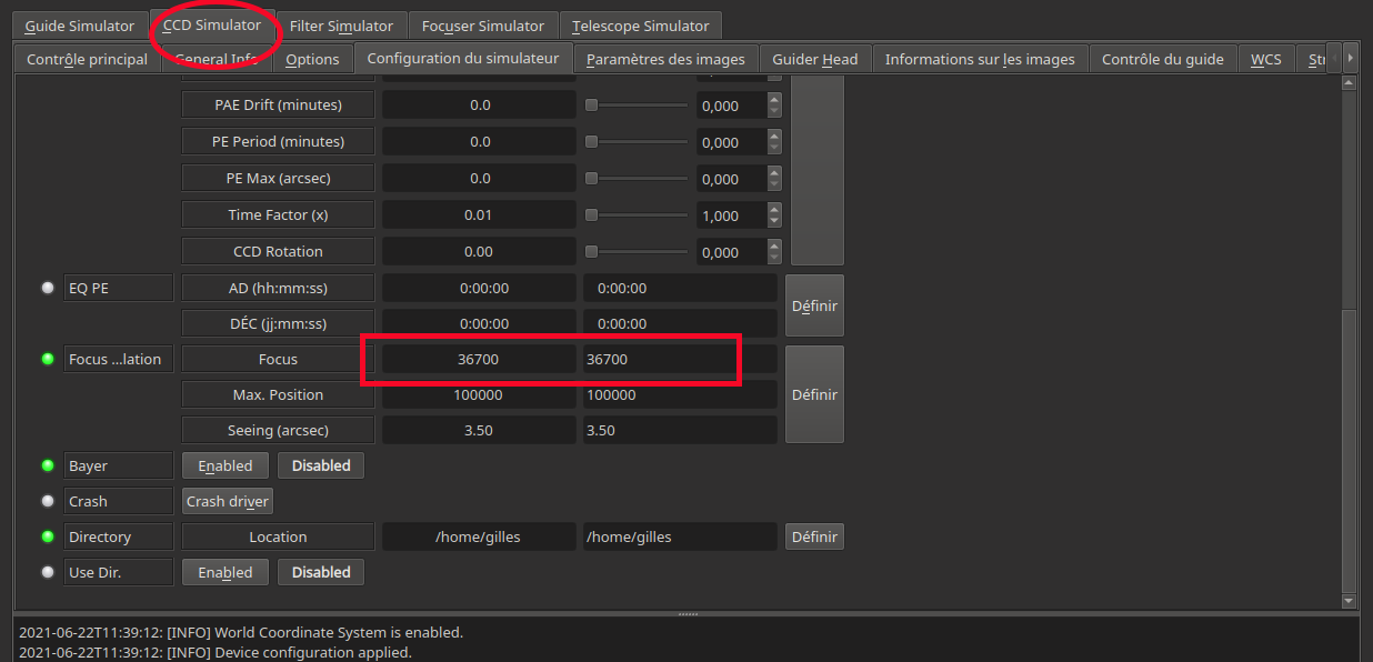

... et aussi  :
pense à jouer avec le gain du ccd, ainsi que sur la position du focus (36700 par défaut, se mémoire)
L'astrometrie marchera d'autant mieux...
Il y a 5 heures, gehelem a dit :
... et aussi  :
Merci pour ces infos @gehelem
Autant pour le gain j'avais utilisé, autant pour le Focus je n'avais pas trop géré.
En revanche il semble qu'un focus de 19000 soit assez optimum sur ma "configuration" (simulateur).

il y a 10 minutes, LoloCo a dit :
La position du point de focus (simulée, hein ...) se règle à cet endroit
Donc quand tu lances une routine d'autofocus, tu dois finir par arriver à peu près dessus
si tu trouves 19000 et que tu as autre chose dans ce paramètre c'est qu'il y a un autre truc qui interfère
En fait, je ne trouve pas beaucoup de différence visuellement entre 19000 et 36000. En revanche si je met 5000 ou 70000, la ca me fait de "grosses" étoiles.
Mais je n'arrive pas à utiliser le réglage auto du focus. Mais pas très grave, c'est un simulateur et j'en ai pas de réel Donc pas grave pour le moment.
