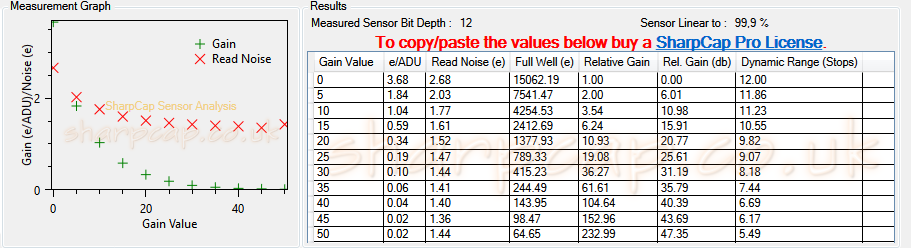

J'ai fait une analyse de capteur dans sharpcap et j'aimerais avoir vos avis.
j'ai lu et appris pas mal sur les capteurs grâce à votre aide,  mais j'ai encore des incertitudes.
Le gain unitaire de cette camera est donné à 11.
Mais si je m'écoute, je me dis que 5 de gain serait peut être pas mal, pour gagner en fullwell et en dynamique (qui s'approche de 12 bit) le bruit de lecture ne remontant pas beaucoup entre 11 et 5 de gain. (2.03e ça reste raisonnable).
Après ça serait à tester en situation, mais ne serait-ce pas mieux de démarrer les test sur le ciel à gain: 5?
l'analyse de sharpcap :
Travailler au alentour du gain unitaire bien sûr mais il faudra faire des captures aux alentours suivant l'objet déjà et la qualité du site et de la transparence.
