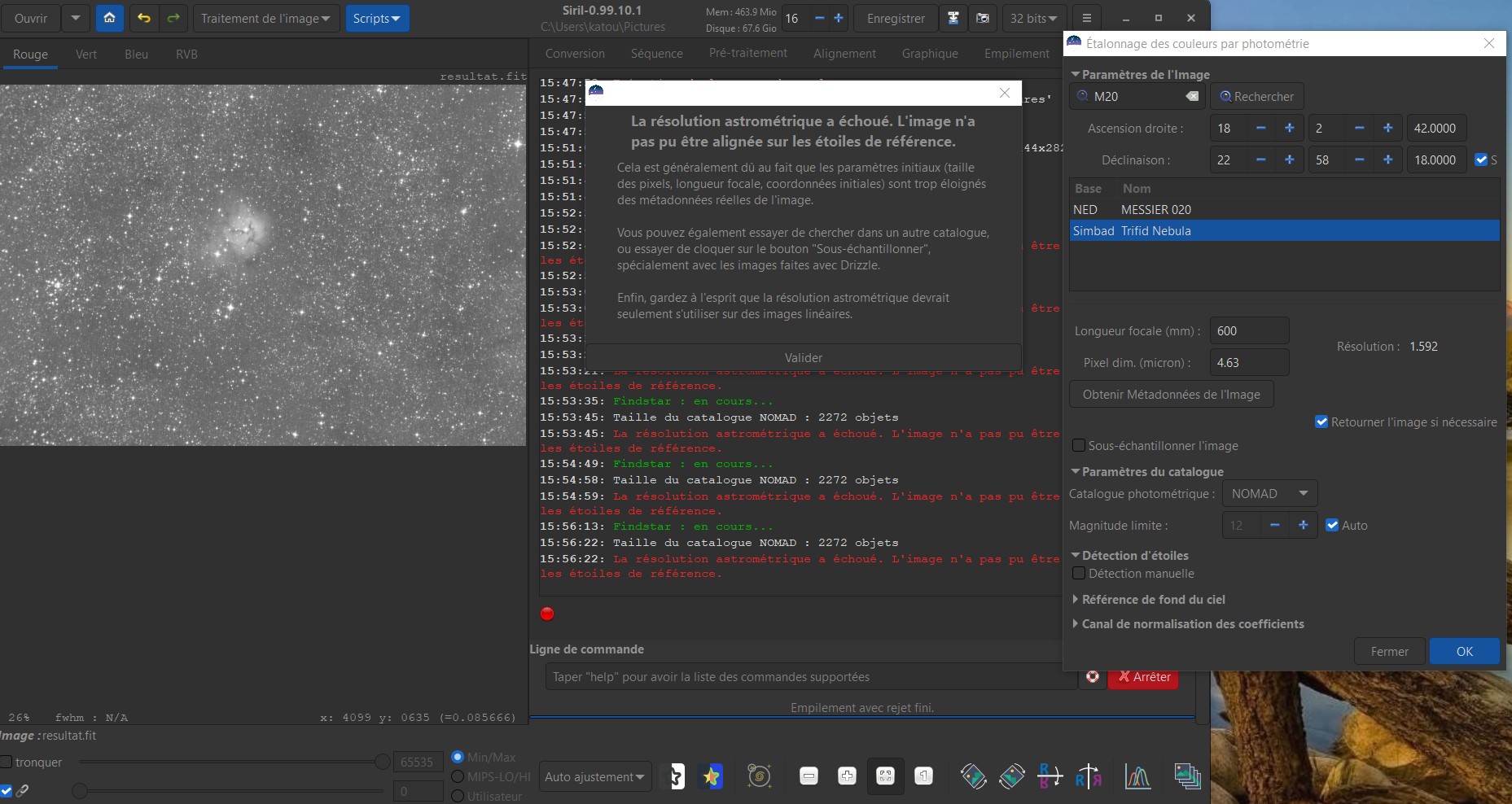

L'étalonnage des couleurs par photométrie ne marche pas chez moi. J'ai essayé sur 3 images différentes (M20, M13 et M16) et pas moyen. Je ne comprends pas pourquoi ça ne marche jamais. J'ai tout essayé, changer la focale, cliquer sur obtenir métadonnées de l'image, essayer plusieurs catalogues. J'ai passé mes images sur Astrometry.net et reporté les données mais ça ne marche pas. J'ai pourtant bien suivi le tuto (qui est très bien fait :)) j'ai recadré l'image.
Je mets une image ici de M20 issue du Save and seen, elle a été faite avec une 80ed et une ZWO 294 MC si on peut me dire d'où ça vient. Merci.
Voilà par exemple ce que ça donne :
