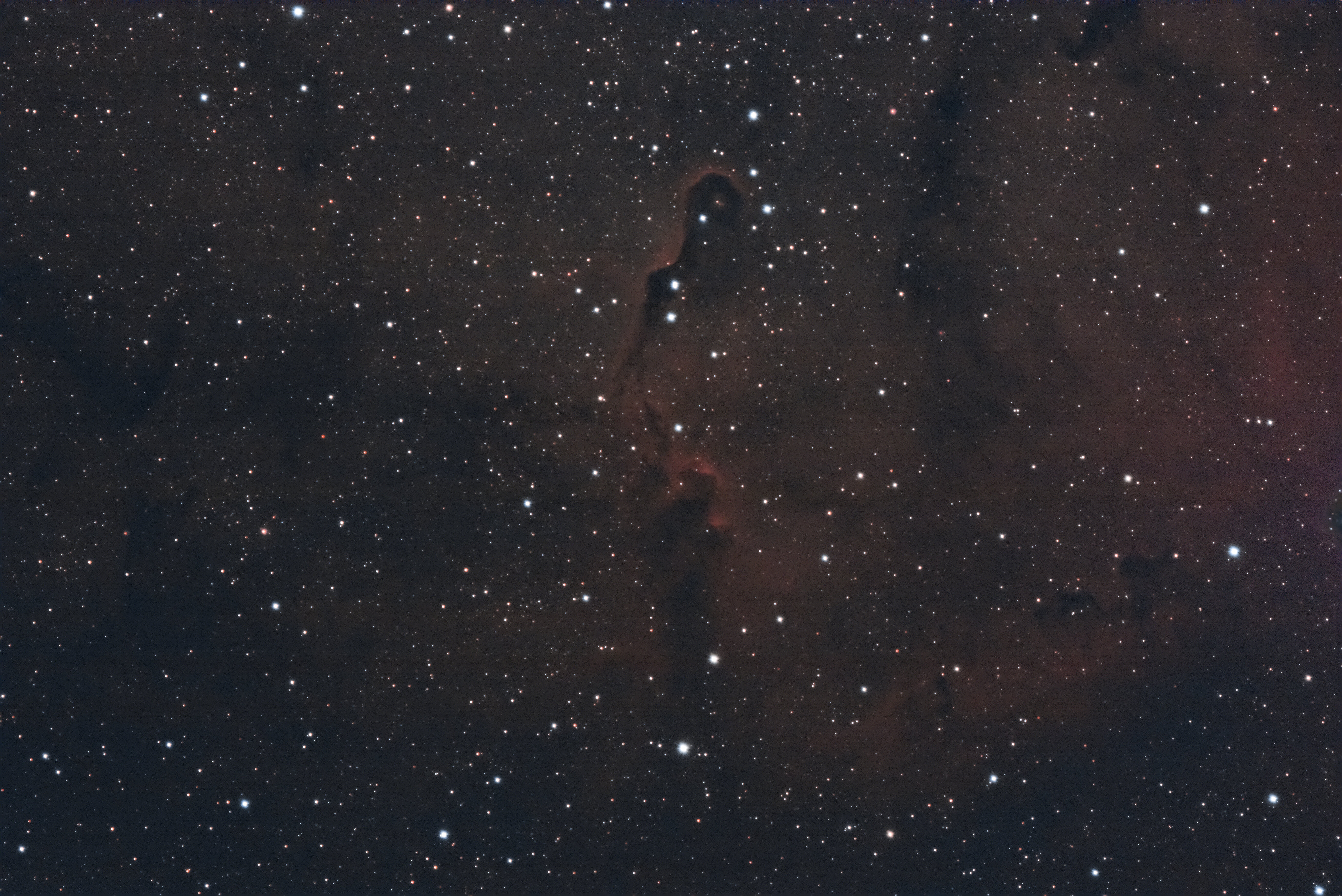

Voici deux clichés pris vendredi 9 pour C27 (néb du croissant) 40 poses de 180s gain 50 à 0° avec filtre Optolong L-eNhance OSC
et samedi 10/07 pour IC1396 dans la trompe d'éléphant 40 poses de 180s gain 50 à 0° avec filtre Optolong L-eNhance OSC aussi.
Traitement SIRIL (avec le script de @Colmic) + Photoshop
Pour IC1396, je pense qu'il me faudrait plus de poses ...

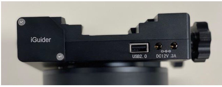

Joli tout çà, j'ai une question , il y à des connecteurs USB et une prise alim sur la platine , vous branchez quoi vous dessus ?
Je pensais mettre un HUB alimenté dessus pour les caméras et le focusser
Modifié par Phil Vaillant

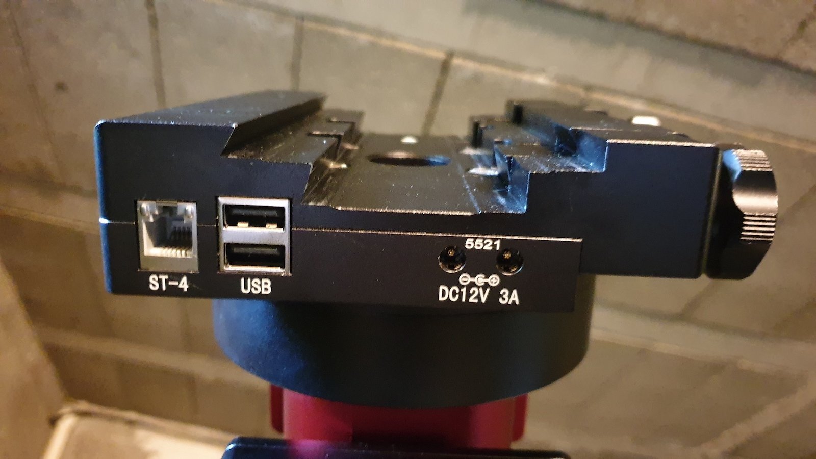

Il y a 5 heures, Phil Vaillant a dit :
Sur la nouvelle GEM45 (que je possède), il y a sur la platine 2 prises USB 2.0 et 2 sortie 12V.
La monture "sort" elle-même en USB 2.0 (ce qui n'est pas très intelligent)...
Tout ça pour dire que si tu connectes une caméra pas trop gourmande, genre 290 pour du guidage, les images passent... Mais quand je branche ma 183 (20 megapixels !), elle n'est même pas reconnue. On entend le "clic" sur l'ordi si je retire la prise (donc il "voit" la caméra) mais elle ne s'affiche pas dans les caméras disponibles, dans les logiciels (moi je suis sur SharpCap, pour le VA, mais c'est idem dans la suite de logiciel ZWO) et, bien sûr, il n'y a donc pas d'image.
J'imagine que s'ils avaient équipé la monture en USB 3.0 il n'y aurait pas eu de souci... Du coup, pour ma part, ces deux prises USB (qui faisaient parti des "avantages" de la GEM45) sont inutilisables.
Coup de bol, les deux prises 12V fonctionnent (ouf !) et peuvent servir à alimenter ce que tu veux : le "frigo" de tes caméras, le chauffage antibuée, etc. C'est déjà deux câbles qui traînent de moins.
A noter aussi que lorsque je connecte une caméra sur ce hub de platine (donc la 290, vu qu'il n'y a qu'elle qui sort)... comme la monture sort elle-même en USB 2.0, eh bien... ça ne fonctionne pas !!!!... (c'est quand même un peu fort !) : il faut que je branche la monture sur un hub alimenté pour que la monture fasse transiter toute l'info jusqu'au PC !!...
J'ai essayé en changeant le câble fourni d'origine, en me disant que pour presque 2500 euros, ils avaient dû me filer un câble pourri... mais non, ça ne change rien.
Mais si je fais passer la monture par un hub extérieur (donc "Monture > hub > PC") - là ça fonctionne...
Bon, vu que le hub de platine ne permet pas de faire transiter l'image d'une caméra trop "gourmande" en pixels, il me fallait de toute façon un hub... Du coup, brancher la 290 sur la platine ou directement sur le hub extérieur, qu'il me faut pour la 183 et la monture, je ne vois pas trop l'avantage...
Leur hub USB de platine ne sert donc strictement à rien.
Voilà voilà...
Voilà voilà...

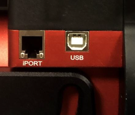

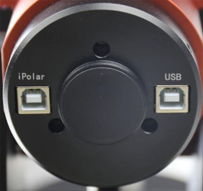

Je viens d'acheter cette monture (et un hub USB alimenté) et les caractéristiques des prises USB ne sont pas indiquées. Il y a 4 ports USB
- Le port USB-B qui sert à relier la monture au PC (à coté du bouton on/off)
- Le port USB-A de la platine qui doit servir aux appareils montés (caméra, guideur,...)
- Le port USB-B dédié au iPolar
- Un port USB-B à côté de celui du iPolar. C'est sur celui ci que j'aurais besoin de vos lumières. Est-ce un port supplémentaire (hub relié au port de sortie?), peut on y relier un équipement?
@Tybaut : Désolé je n'ai pas réagi tout de suite. Mais c'est la question que je t'aurai posée  : as-tu bien vissé la cheville sur la platine ? 😁
Donc tu as trouvé tout seul !  J'espère que tu auras du plaisir à utiliser cette monture.
Perso j'en suis très satisfait.

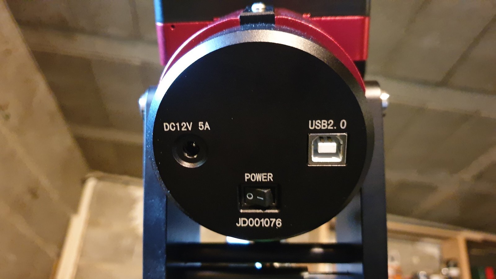

@Bretoc :  Tu as 4 prises USB ?  Sur ma monture il n'y en a que deux, près du bouton on/off qui sert à la fois pour la caméra iPolar et la caméra iGuider et aussi à piloter la monture avec un ordi (c'est là que je branche mon Asiair pro) et ensuite la USB-A qui est sur la platine elle communique la prise USB-B du bas (comme un hub)
La nouvelle version de la monture ne ressemble plus à ça (ma version reçue il y a une semaine).
-Tu as une prise USB (type B - USB2) pour connecter ta monture à un ordi. C'est à côté de l'interrupteur et de l'entrée alim
- Vers la fixation de la queue d'arronde, tu as un hub avec deux sorties électriques 5V-3A et deux prises USB type A (qui sont donc forcément en USB2, puisque la prise permettant de connecter la monture est en USB2)
Il n'y a pas d'autres prises USB sur ma monture.
Modifié par Tybaut
il y a 15 minutes, Bretoc a dit :
Et le ipolar se branche sur quoi?
Sur le PC, et avec l’appli adhoc, cela permet de peaufiner la mise en station…
il y a 3 minutes, Bretoc a dit :
OK mais à partir de quel port de sortie sur la monture?
Et bien celui qui s’appelle iPolar …

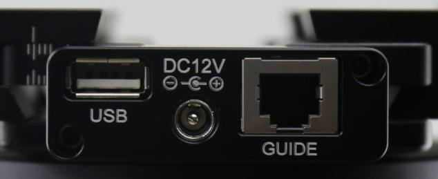

Sur ma GEM45, achetée récemment (donc, la deuxième génération), c'est fait comme ça :
# L'arrière
La prise USB (malheureusement en USB 2 : wtf??) se connecte à l'ordinateur, iPolar passe par là aussi.
De chaque côté, il y a - à gauche : la prise "HBX" (je ne sais plus à quoi elle sert)... et à droite, la prise pour le GPS, qu'ils n'ont pas incorporé, mais qu'on ne peut pas décrocher, car la monture s'en sert à chaque démarrage (perso, j'ai scotché le module sur la monture, mais le câble en tire-bouchon pendouille toujours sur le côté, ce n'est pas bien fait)...
Et puis, l'inutile hub, non-fonctionnel, sous la platine :
- La prise ST4 ne sert plus à rien, puisque le guidage passe par le câble USB de la caméra de guidage.
- Les deux prises USB sortent bien le signal d'une petite caméra non-refroidie, style 290, mais pas plus gros (une 294, 533 ou 183, ça ne passe pas : "caméra non-trouvée" alors qu'elle est détectée par l'ordinateur : ce n'est pas un hub alimenté, et en plus il est en 2.0... bref, chez moi en tous cas, cela ne fonctionne pas).
- Les deux prises 12v 3A (l'alim de la monture est une 5A, elle doit "pomper" un peu plus d'1A, donc avec 2A on est large)... Utile pour alimenter le peltier d'une caméra refroidie (à voir si ça passe pour 2 caméras, avec 3A à se partager) mais pas le bon format pour du chauffage. Bref, perso, j'ai plutôt installé une alim Pegasus, en 10A et USB3.0 et plus de soucis...
Entre le hub de platine qui ne sert à rien et le iPolar qui ne fonctionnera que si on a le coup de bol qu'il soit bien réglé en usine (ce qui n'est pas le cas du mien, il y a 3' de décalage avec la Polaire, par rapport à un alignement fait avec SharpCap !! Tant et si bien qu'il est impossible de régler le GoTo, de platesolver... donc d'utiliser la monture :D :p). Bref, mise en station obligatoire avec SharpCap et iPolar bon à prendre la poussière : c'est bête, il fonctionne super bien... sauf que le résultat est faux - et pas de calibration possible sur cette nouvelle monture, puisque iPolar est fixe.

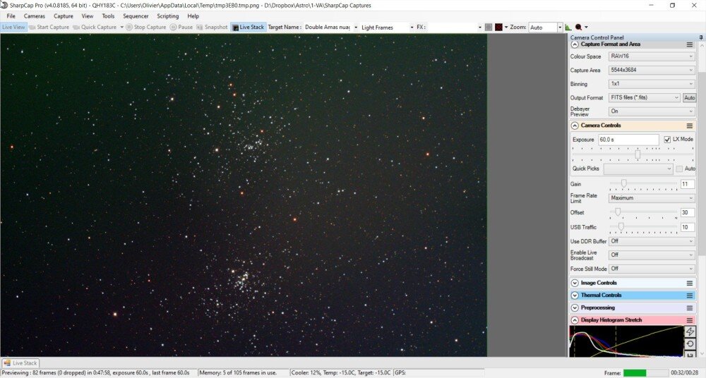

Le GROS point positif, c'est le suivi : avec une mise en station "excellente" sur SharpCap, je peux faire des poses de 300s sans guidage (et des étoiles bien rondes, du moins assez pour mon oeil).
Exemple au C9.25 + Hyperstar + caméra QHY183C + filtre NBZ :

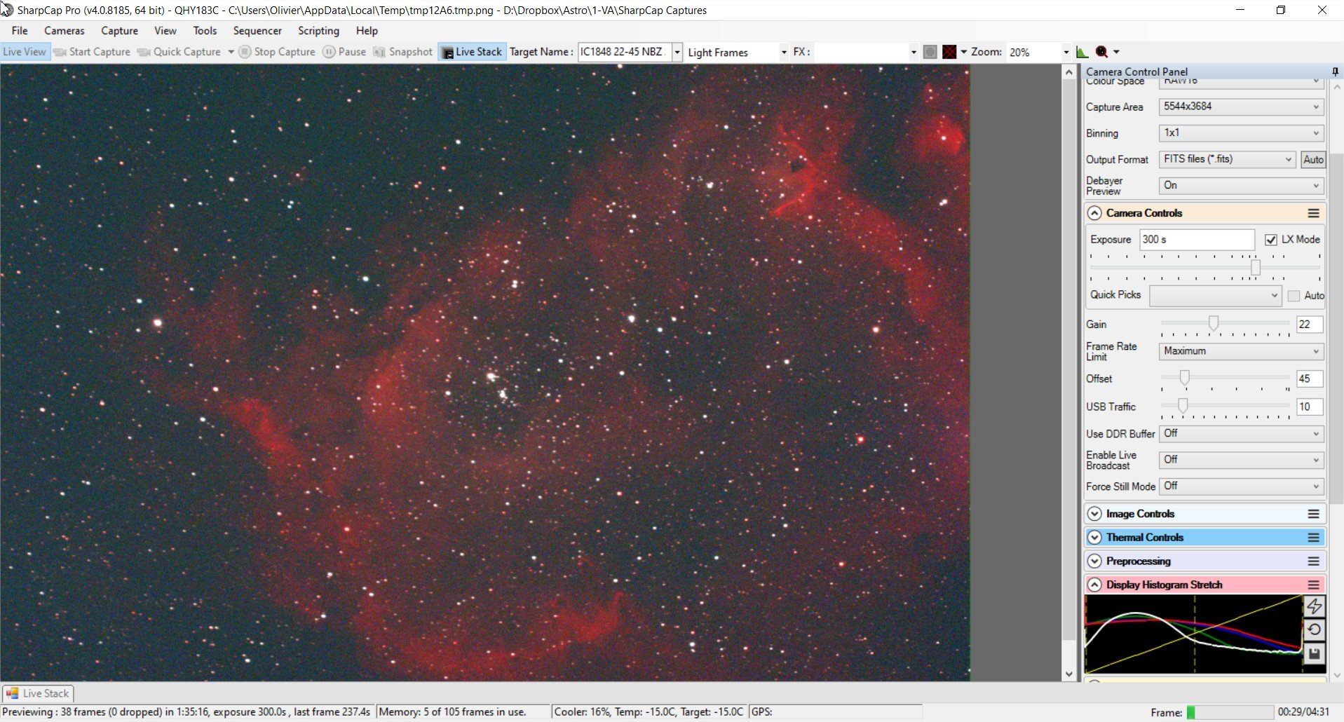

1699005708_SharpCapPro(v4.0.818564bit)-QHY183C-CUsersOlivierAppDataLocalTemptmp12A6_tmp.png-DDropboxAstro1-VASharpCapCaptures_4.thumb.jpg.85915e711cf540efa40cecac3e649bdf.jpg

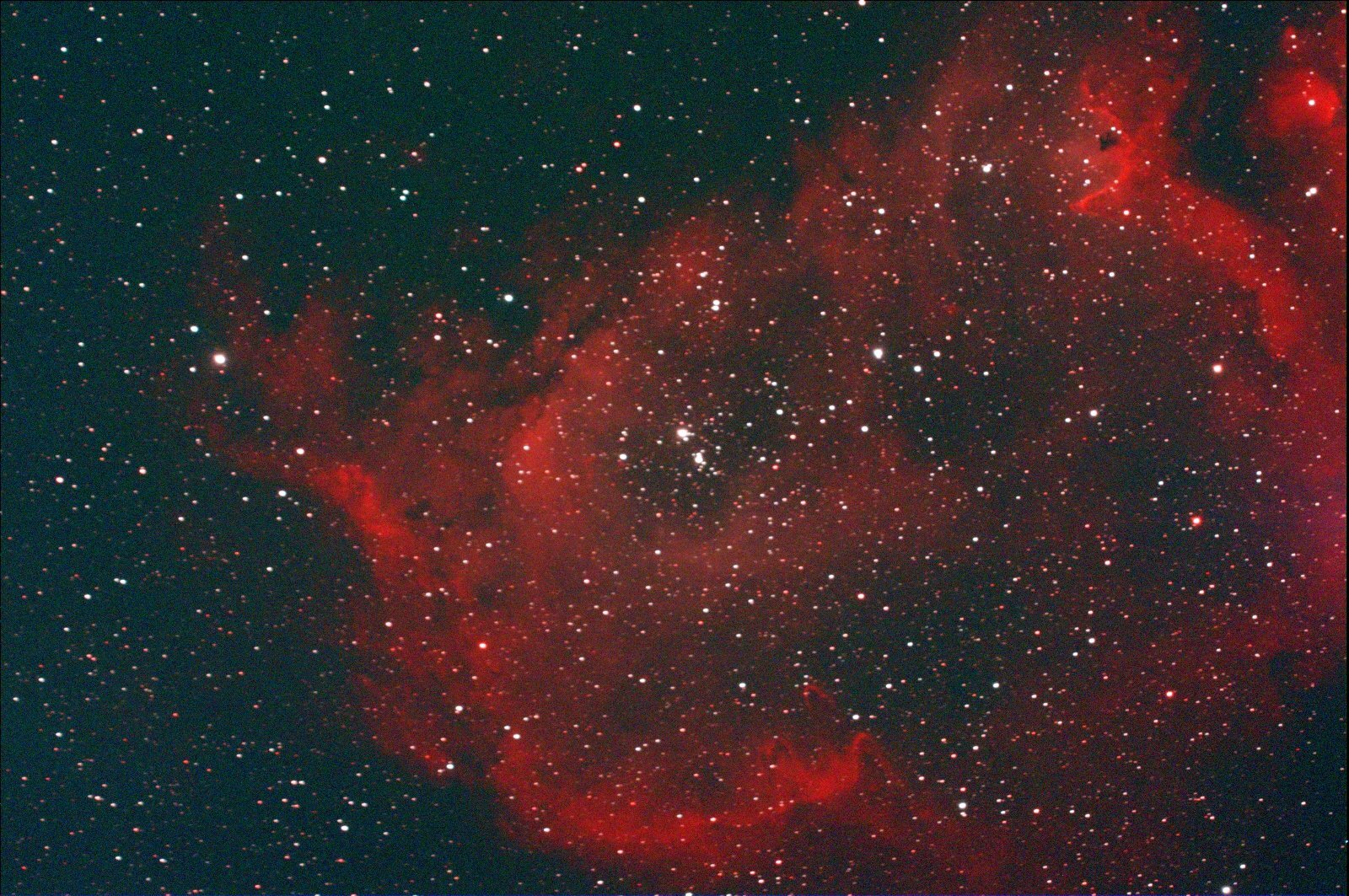

Et après 30mn, toujours sans guidage (ne regardez pas l'horrible tilt, sur la gauche, l'Hyperstar n'était pas réglé) :
398255450_IC184822-45NBZ300s_6x_1800s_WithDisplayStretch(1600x1063).thumb.jpg.f3d6ef7083f8a7cd6d31ac6c25b80a93.jpg
Bref, suivi bien sympa, et je n'ai pas besoin de poses aussi longues en Visuel Assisté - donc ça passe large à 60s ou 120s ou même 240s... ce qui fait oublier l'absence de hub et de iPolar, le trépied qui glisse et autres défauts de conception (bien qu'on paye tout ça, avec la monture)...

Vous me mettez le doute avec les différentes versions !   Il me semble que j'ai la dernière sortie ...  La platine est commune avec la version GEM45 iGuider, sauf que sur la mienne j'ai un cache marqué iGuider comme sur la photo.
La photo est tirée du mode d'emploi de la version V2 de la GEM45 téléchargé sur le site d'Ioptron. Donc , à priori, la plus récente ...
Enfin, peu importe.
En tout cas, chez moi le trépied ne glisse pas, même si je monte dessus ! (86 kg)

Le ciel, hier soir - j'ai eu le temps de faire la MES, puis ça s'est couvert...
Vu que le GoTo était réglé, je tente un truc, "pour voir si ça perce les nuages"... le Double Amas, ça brille bien, ça !
Et oui, ça passe !!! Et ça "empile" (sur SharpCap, on empile les images en direct, pour faire du VA) :

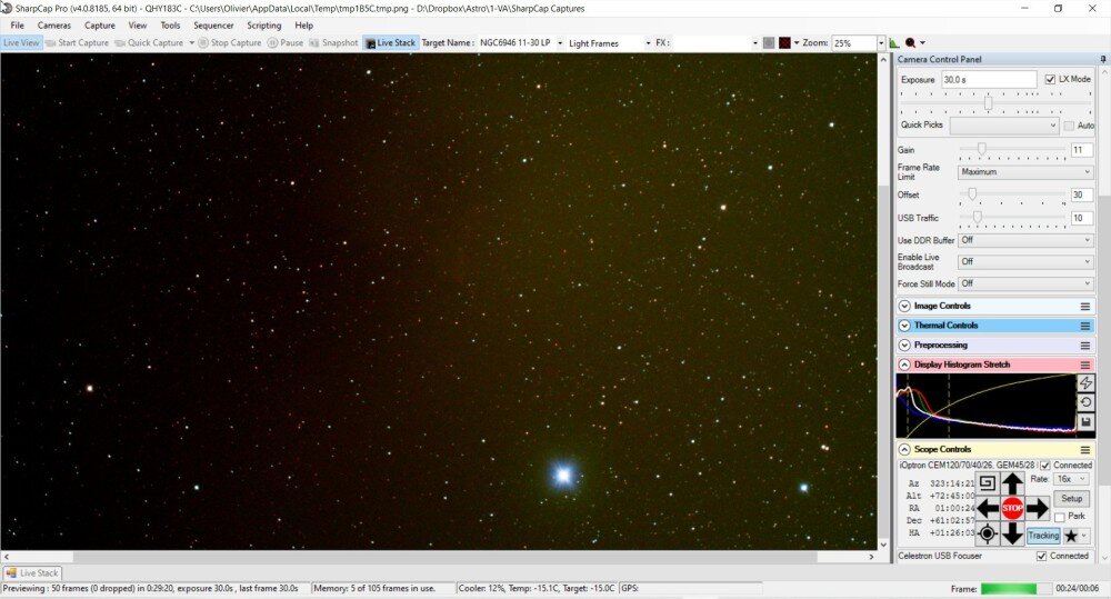

Optimiste, je me dis que je pourrais tenter une nébuleuse, genre IC63 (le "fantôme" de Cassiopée)...
Le ciel :
Et ce que j'attrape tout de même à l'écran en 12mn (on la devine un peu), en poses de 30s au début, puis 60s vu que ça passait :

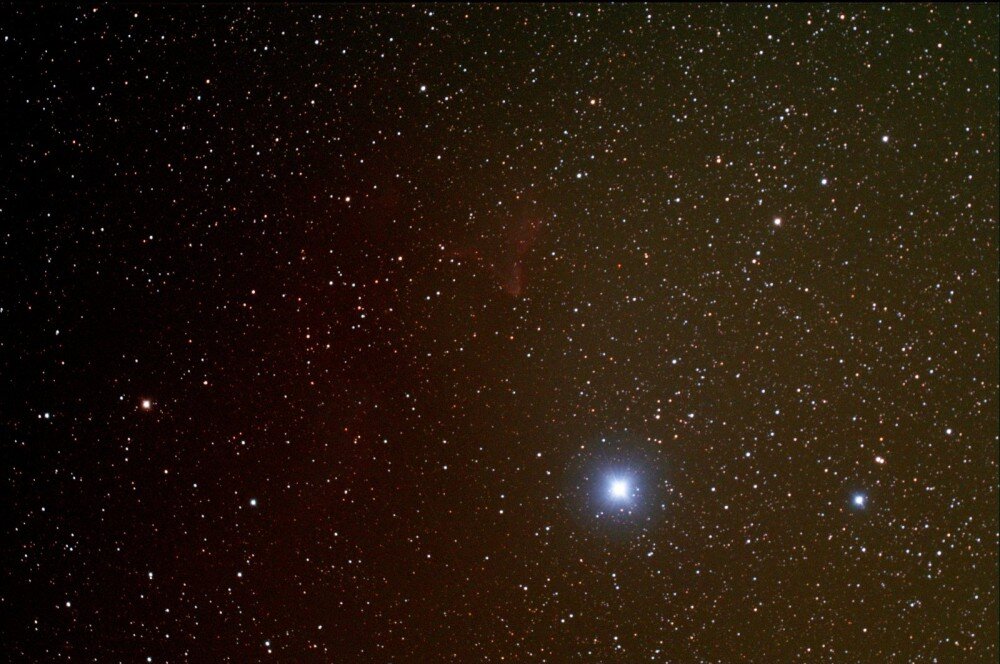

IC63, "save as seen" (tel que vue à l'écran), 16x60s, filtre LPS-P3, "à travers les nuages" :p
387383109_SH2-18511-30LPS-P360s_16x_960s_WithDisplayStretch(1600x1063).jpg.8409a57651fa06344c2db4c23f9ac0f7.jpg
Incroyable !! Comme quoi, si on a la mise en station de faite, on peut toujours tenter le coup !! ;)
