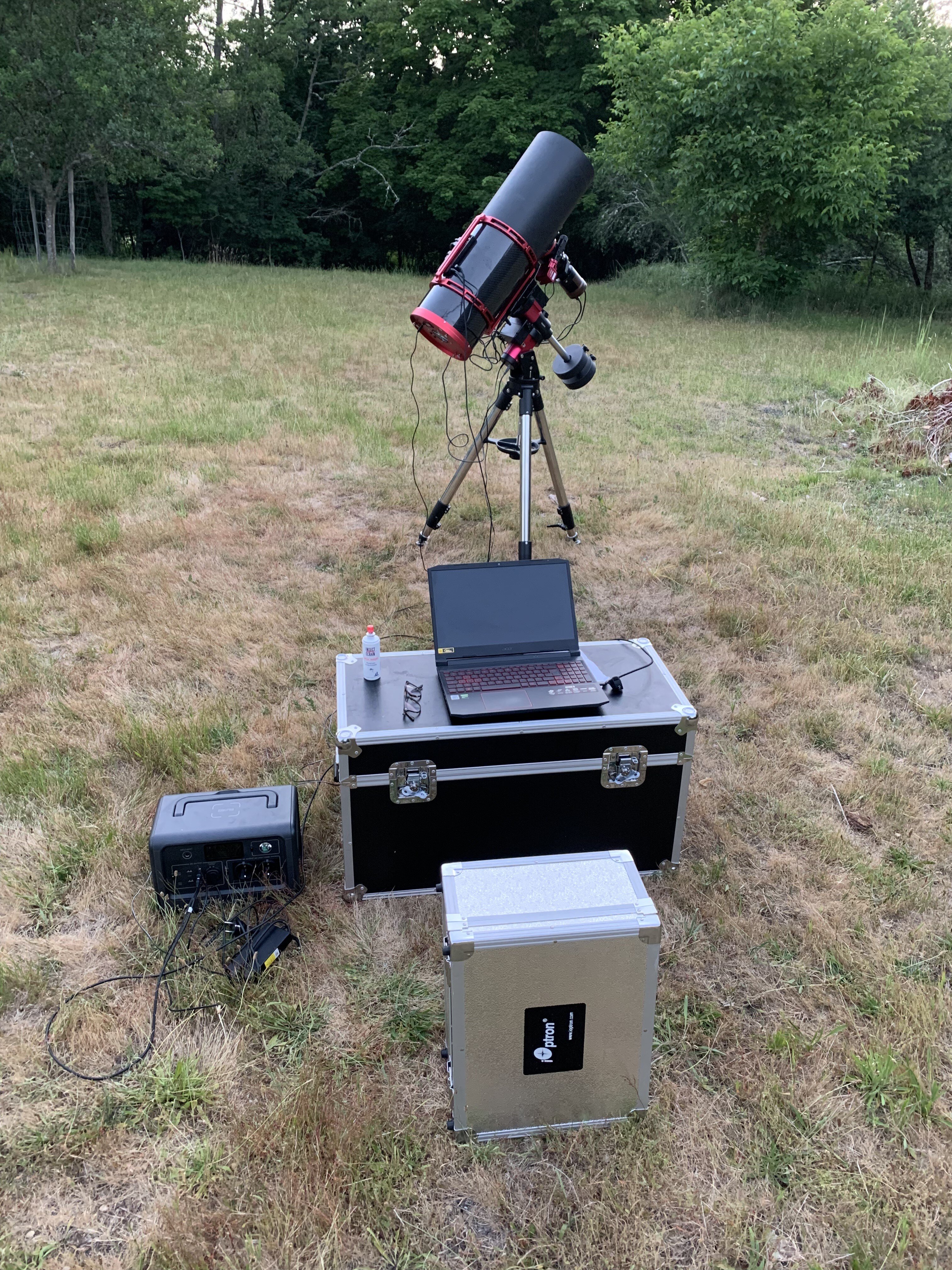

Mon tube pèse 9kg et avec la cam, le focuser, la cam et le chercheur de guidage ça monte à 10kg; j'ai un contrepoids supplémentaire de 5kg et c'est utile.
- WiFi : bof
- Asiair ça t'oblige à prendre tout le reste chez ZWO (Focuser, cam et cam de guidage) donc pour moi c'est rédhibitoire. par ailleurs, je fonctionne sous NINA sur mon PC direct.
- Un accessoire très utile : un hub USB3 alimenté car le hub de la monture est en USB2 et j'ai eu beaucoup de déconnexions et mettant la cam et le focusser dessus avec la cam de guidage sur mle port USB2 de la cam. J'ai celui ci mais il en existe d'autres https://www.pierro-astro.com/materiel-astronomique/accessoires-informatiques/hub-usb-3-0-7-ports-tplink_detail
- Un gros point de vigilance, si tu alimentes avec une batterie externe fais bien gaffe à prendre un câble 12V en 2.5 - 5.5 et pas en 2.1 - 5.5. En revanche le hub 12V de la monture (très utile) est en 2.1 5.5 (va comprendre quelque chose). J'ai pas mal galéré avec les différents matériels : focuser et monture en 2.5, Cam et Ventilo du tube en 2.1.
- Si tu souhaites un jour piloter à distance via wifi (et Chrome Desktop), et que tu ne veux pas te lier pieds et poings avec ZWO alors tu pourras acquérir un petit PC (MELE Quieter2) qui a 4 USB3, Ethernet et WiFi et mettre tous tes logiciels dedans (je te joins la présentation de ce matériel par Cuiv the lazy geek, un français installé à Tokyo très didactique)
Mais, la GEM45 est vraiment top en nomade donc il vaut mieux piloter le set-up pas trop loin  (cf photo)

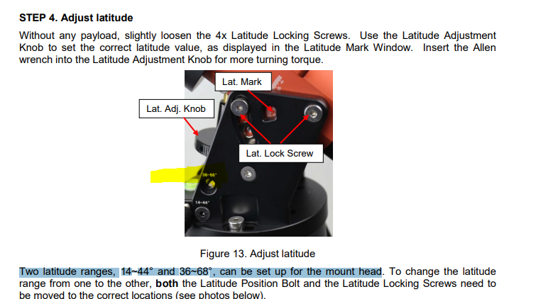

Bonsoir je viens de recevoir ma monture gem45 et j ai déjà des problèmes avec son montage… étant totalement novice… je dois insérer une vis sur le plateau du trépied … mais haute latitude ou basse? Ma latitude est de 49,5
desole pour cette question con… je pense plutôt haute latitude mais c est pour me confirmer svp

Tu as même cela en rouge et noir pour avoir les mêmes couleur que ta monture : https://www.decathlon.fr/p/disque-musculation-28-mm-caoutchouc-2-5-kg/_/R-p-173212?mc=8388695&c=NOIR  ;)
Pour la latitude en France c'est haute latitude, c'est indiqué je ne sais plus où dans le manuel

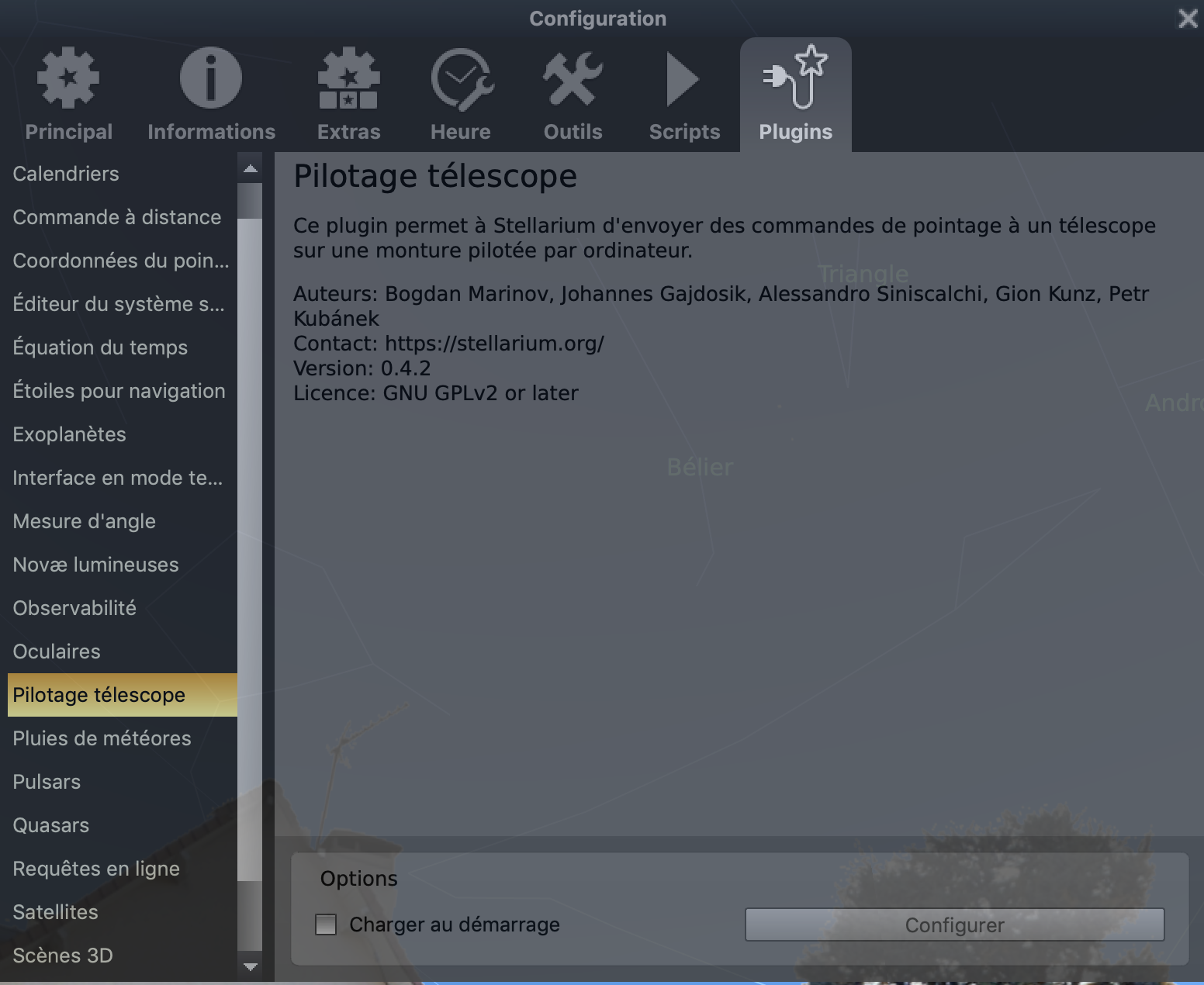

Existe il un tuto pour gérer la Gem45 via stélariuml ?
La j'essaye plein de trucs et rien ne marche, connection via USB.
Il n'y a rien de spécial à faire, c'est très simple.
Il faut activer le plugin "Pilotage télescope" dans les paramètres de Stellarium :
59547121_Capturedecran2022-08-02a10_27_37.thumb.png.7f6c56f8e2f8a77174e6fe8985d51cc2.png
Penser à cocher "Charger au démarrage". Puis indiquer l'ascom de iOptron dans "Configurer". Et c'est tout.
Ensuite, il faut respecter l'ordre de lancement des applis : d'abord iCommander, et ensuite Stellarium (et après, ce qu'on veut : NINA ou SharpCap ou autre, PHD2, etc.).
Il m'arrive régulièrement que Stellarium se plante, par exemple si un autre logiciel se plante (et ça l'entraîne avec). Je relance le logiciel qui a planté (disons SC), mais comme ça le replace avant Stellarium : ça ne fonctionne pas ! Il faut tout éteindre et relancer "dans l'ordre" (c'est capricieux, ces bêtes-là !).
Sinon, cela fonctionne très simplement : on voit la croix de position de la GEM45 (orange) dans Stellarium (sur l'étoile polaire, même si c'est une position "théorique"). Et quand on clique sur une cible ("Choisir la cible" puis "Aller vers la cible", dans Stellarium), on voit la croix orange se déplacer... puis venir se positionne sur la cible choisie (et pendant ce temps, bien sûr, le télescope bouge et se positionne correctement).
En faisant la mise en station (MES), par exemple avec iPolar, NINA ou SharpCap, Stellarium corrigera tout seul sa position. Ensuite, on fait une recherche de cible (généralement, ça tombe presque bien du 1er coup). On platesolve (ou on met la cible au centre à la main) et on indique à iCommander de prendre ces nouvelles coordonnées comme alignement. Et à partir de là, la monture est "en station" (par rapport à la Polaire, donc mécaniquement, et par rapport au GoTo, informatiquement, la carte est alignée).
