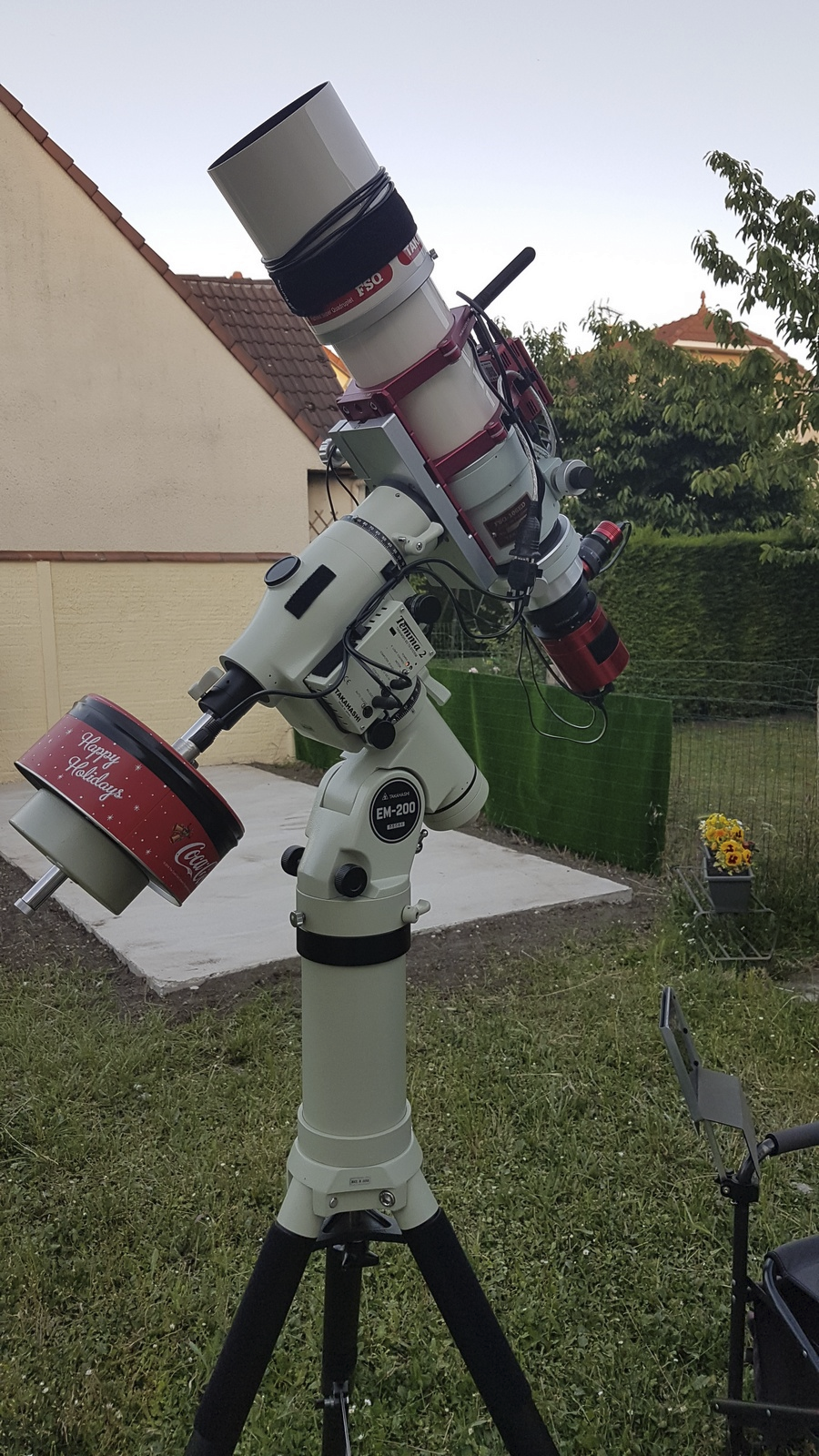

- FSQ106 à F/5 sur EM200 Temma2
- ASI6200MC à -10°C + filtre Optolong L-Extrême
- Guidage par ASI290 mini sur OAG M68 de ZWO
- Le tout piloté par l'ASiair pro et alimenté par la Boîte-Accus-contrepoids

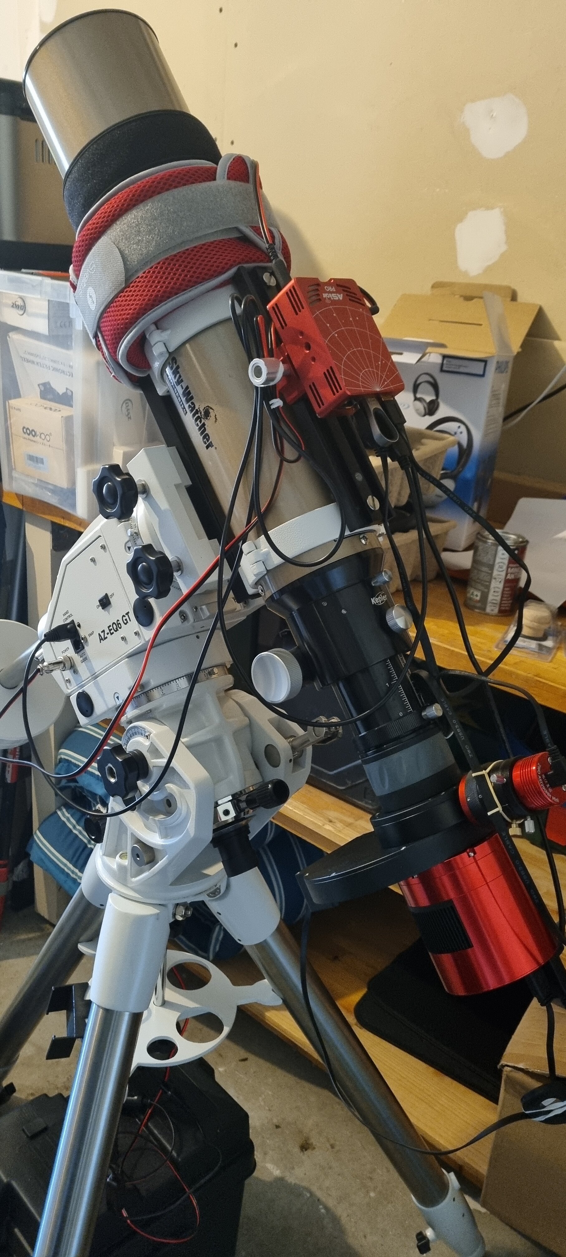

C'est quoi ton EAF sans 12 V ?
Avec ta lunette "à l'envers" comme elle est, tu arrive à équilibrer plus facilement ?
C'est le nouveau. Même couple, uniquement usb sans alimentation 12v. L'autre ira sur un nouvel instrument (chut !).
Le 25/06/2021 à 21:34, PhilippeM a dit :
C'est surtout que je pouvais pas la monter à l'endroit avec la losmandy, elle bute contre la crémaillère !
Car je sais pas si tu avais remarqué mais j'ai mis des colliers rouges primaluce, fashion victim 😀

Petite question en voyant ton setup; C'est quoi la boite de bonbons au dessus de ton contre poids avec un câble ?

Il y a 3 heures, FranckiM06 a dit :
roh, il n'a pas suivi le fil de l'alim contrepoids :)

La Boîte-Accus contrepoids : 37Ah soient 12 heures d'autonomie avec le setup complet de la photo.
Le 27/06/2021 à 07:42, FranckiM06 a dit :
Merci Francki. Pour la Boîte-Accus c'est ici :

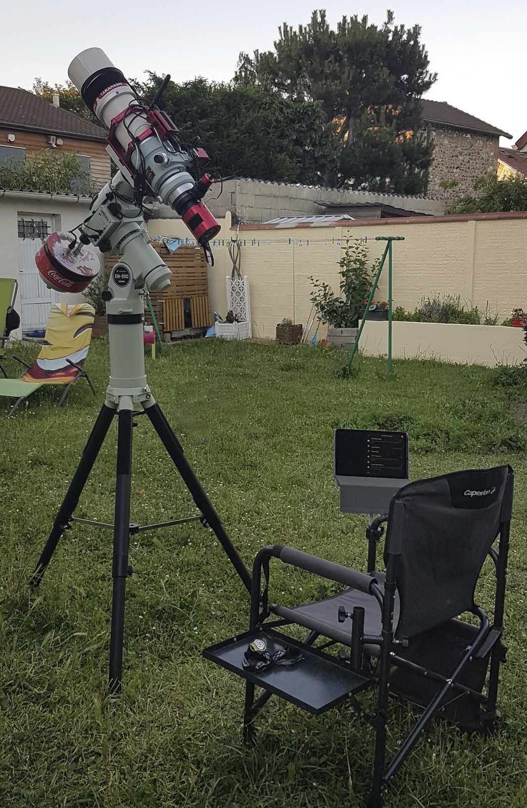

Serait-ce un début de fondation pour un petit poste fixe que l'on aperçoit derrière ? 😇
Vu mon ciel, c'est pas très intéressant de monter un poste fixe chez moi ! Ou alors à la limite pour du planétaire.
Nan c'est pour ma nouvelle cabane de jardin, mais elle tarde à être livrée :(
