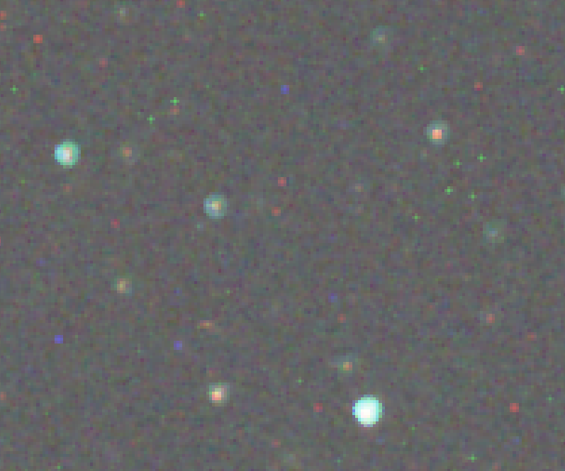

hier au soir , j'ai voulu faire du grand champ .
j'avais testé la combinaison d'un objectif 24-70mm canon et un 5Dmark3 et le fait de prendre d'un coup un grand champ m'a bien plu . mais comme le canon est pas defiltré , c'est pas top sur les couleurs.
J'ai donc voulu essayer avec ma ZWO 533mc
j'ai donc le montage :     canon 24-70mm à 35mm + Adapteur Astromechanic focuser + roue à filtre ZWO avec le filtre LEXTreme + 533MC
j'ai testé le focus en journée , ok , j'arrive à faire la mise au point
et le soir arrivant , sans nuage pour une fois , je me suis retrouvé avec un phénome que je comprends pas .
J"ai bien réussi à faire le focus avec EKOS et le lens Adapteur à distance mais
les étoiles semblent se diviser en 2 suivant la couleur, j'ai un espece de rond bleu et le centre rouge sur des étoiles pas trop brillante
sur la photo jointe , la grosse c'est véga bien lumineuse
au départ j'ai cru que le focus était pas ok , je l'ai refait plusieurs fois , j'ai changé les temps de pose , mais j'avais toujours la même chose . Au départ j'était en ouverture 2.8 , j'ai essayé à F5.6 , mais toujours pareil , un peu moins prononcé toutefois

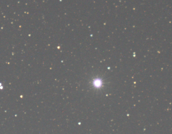

J'ai fait aussi une image avec un filtre ClearUV et je n'ai pas cette forme chelou (2eme fichier)
Vu la différence de couleur dans les cercles je me doute que c'est du fait du filtre Lext , mais je ne comprends pas pourquoi cela fait ça.
cet hiver j'ai utilisé ce filtre LEXT avec un Zoom 70-200 canon à 200mm  et la 533Mc  , j'ai pas eu ce problème .
Cela pourrais t'il venir de la focale de 35mm qui fonctionne mal avec le LEXT  ou bien à cause des nombreuses lentilles du 24-70mm ?   Aurais-je plus de chance avec une focale fixe de 35mm ?
je trouve l'ultra grand champ assez sympa , j'aimerais bien continuer sur cette voie.
mais en ce moment avec la nuit qui arrive à 23h et la météo , pas évident de tester plein de chose :)
Si vous avez des idées je suis preneur

pourtant avec le 24-70 et le 5D , je n'ai pas vu de chromatisme mais je n'ai pas utilisé le filtre Lextreme dans cette config.
  j'ai l'impression que l'utilisation de ce filtre avec le 24-70mm ne fait que bien montrer le chroma vu qu'on ne montre que le bleu et le rouge .  Faut dire qu'hier avec la pleine lune , sans le filtre c'était pas la peine :)
je retenterais une nuit sans lune et sans filtre et sans nuage (genre si ça existe)
pour faire du super grand angle , vous utilisez quoi comme objectif ?
