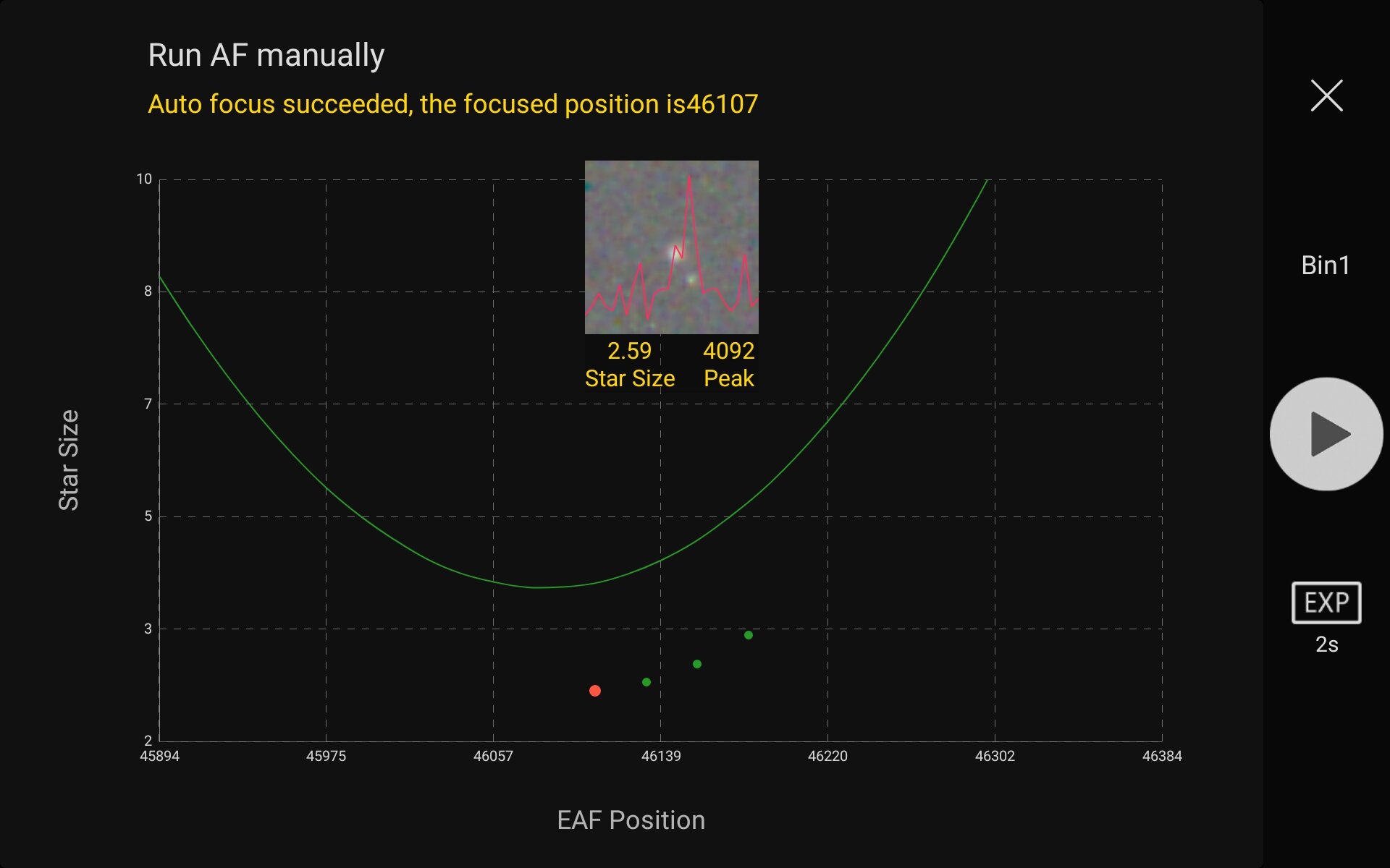

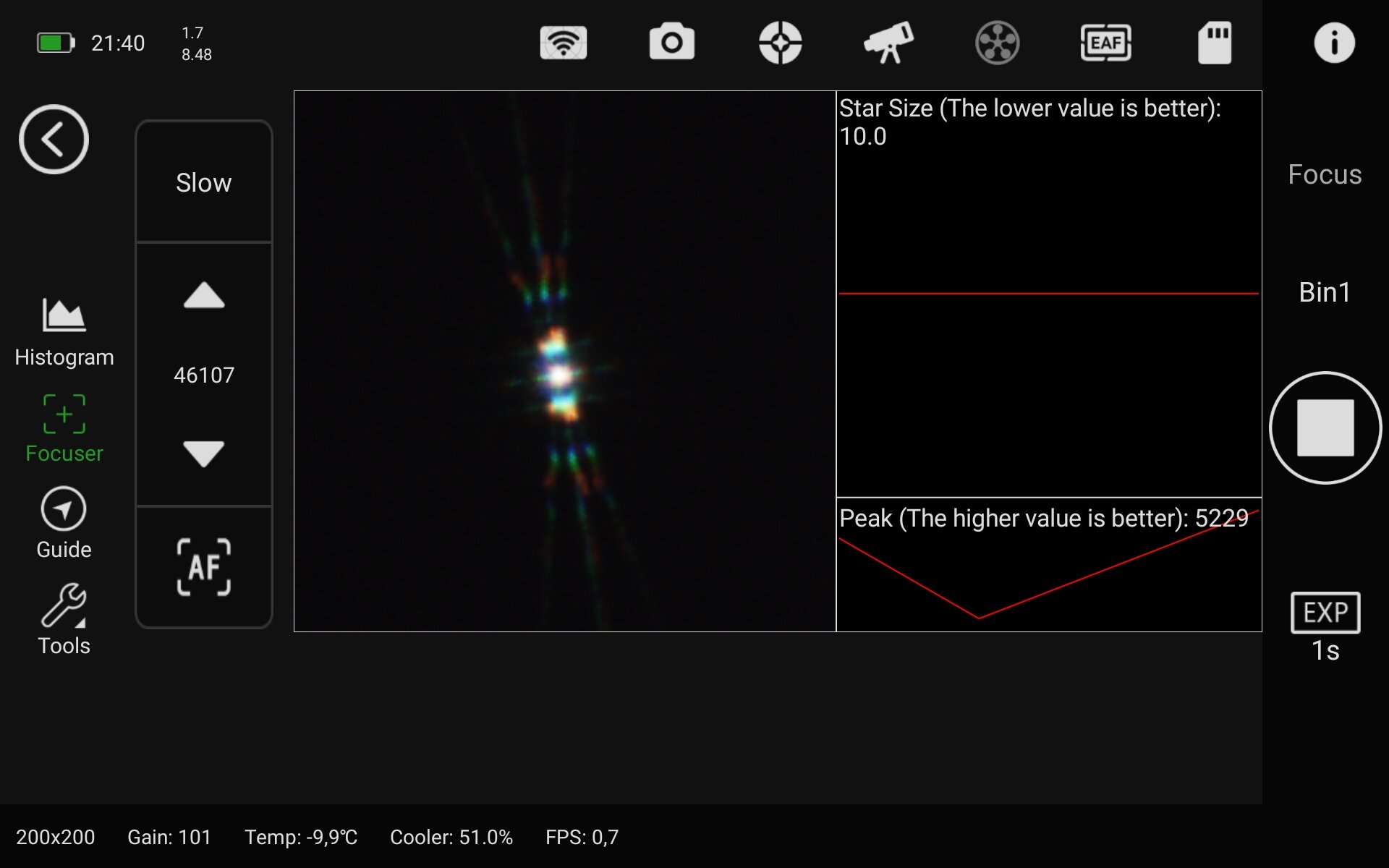

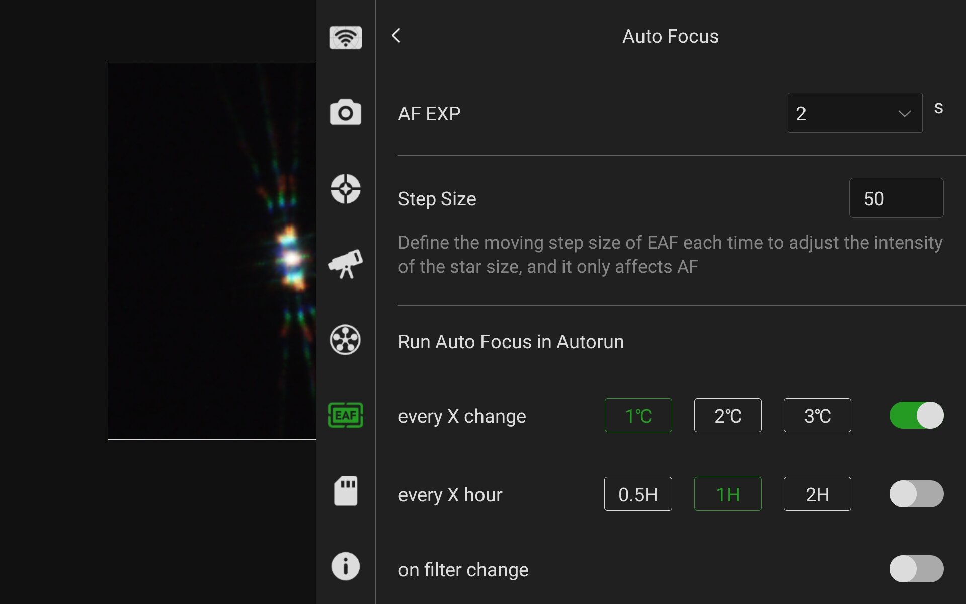

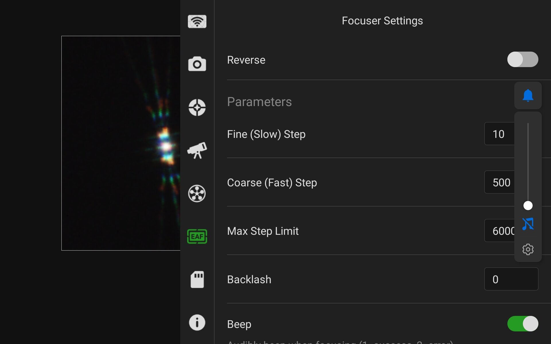

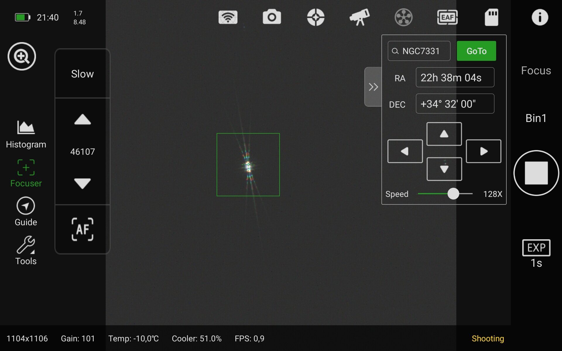

Alors ça y est, je me suis équipé avec l'eaf + la sonde.
J'ai fait mes premiers essais ce soir et je rencontre un problème : lorsque je contrôle la mise au point avec un masque de bathinof après l'autofocus, je trouve que ce n'est pas parfait. Je mets les différentes vues d'écran ci-dessous avec les paramètres utilisés (un peu au hasard)
Pourriez vous me donner vos avis, conseil pour améliorer ça ?
Merci d'avance
Augustin
