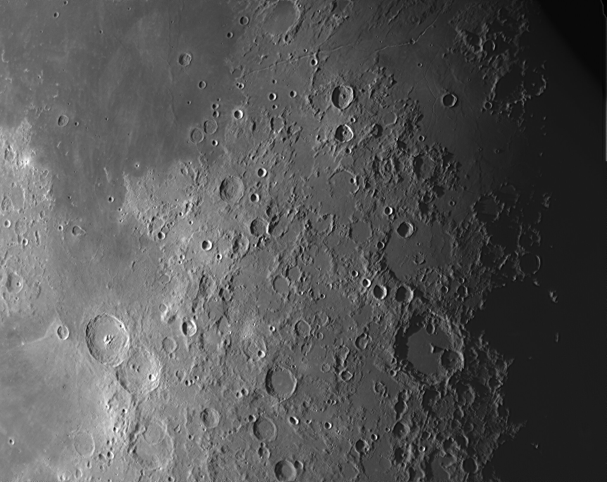

Idem, j'avais constaté lorsque j'imageais la lune au C8 que j'obtenais mes meilleurs SER en fin de nuit.
Pour ta vidéo, comme les copains, c'est plutôt pas mal.

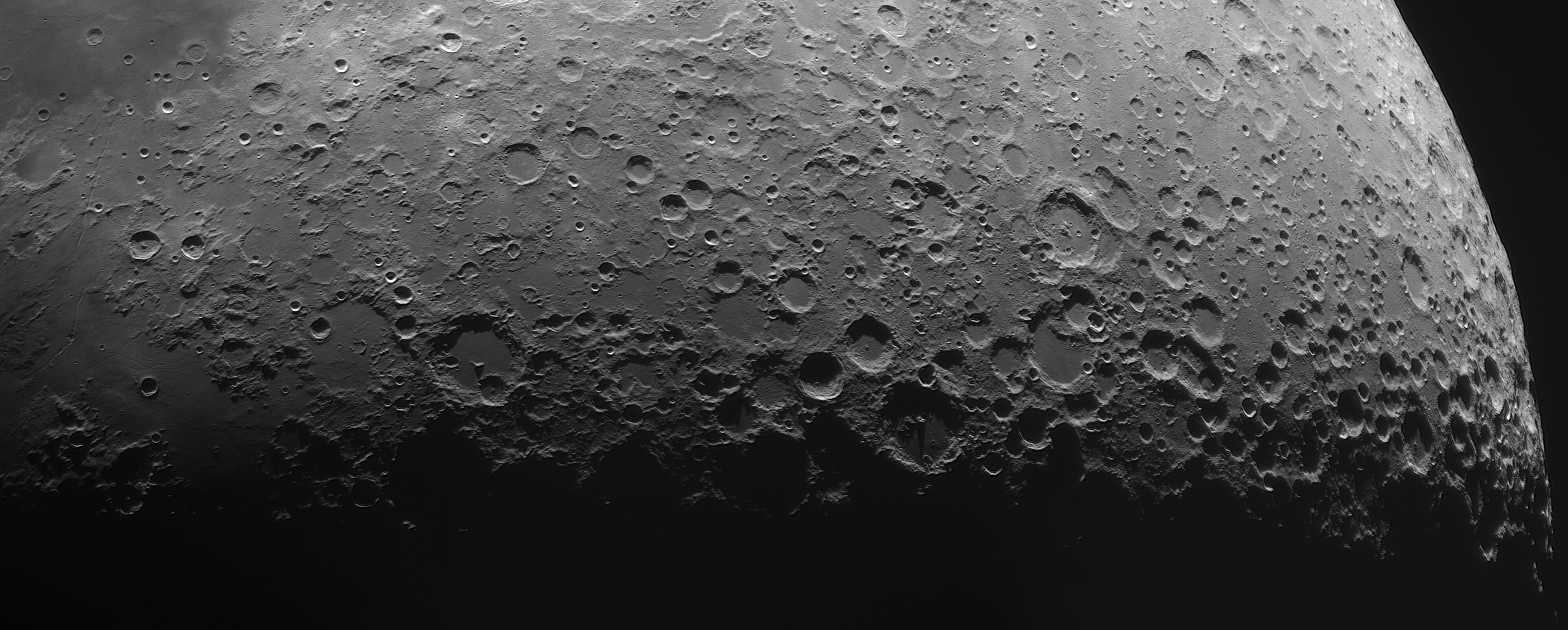

C'est déjà une mosaique :)
ah oui, déjà 7 panneaux... Ca va en faire un paquet à cette focale pour avoir un quartier entier...
il y a une heure, julienESP a dit :
Entre 20 et 30 tuiles avec un bon recouvrement.
Mon record avec le 254/2500: 99 tuiles 😆
Ben voilà tu as ta réponse : c'était un bon soir niveau seeing et turbulence.
Une bien belle image encore.
Si tu en as d'autres en stock n'hésite pas.
Suis en manque grave de régolithe 😆
