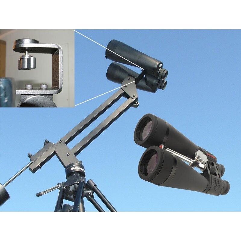

je possède des jumelles Orion 20x80 et j'ai depuis peu une monture Orion paragon plus pour jumelles.
En lisant la notice il est indiqué que pour fixer ce type de jumelles il faut en plus un adaptateur (7589) pour y fixer ce type de jumelles. Je me suis donc procuré cet adaptateur mais je ne comprends pas comment l'utiliser pour fixer les jumelles, la notice étant particulièrement évasive à ce sujet.
Si une bonne âme voulait bien m'aider...
J'avoue qu'une photo du montage en prime serait la bienvenue ...
Merci, bonne journée !
Merci pour ta réponse !
Non, en fait je n'ai pas le système de fixation que tu montres, mais j'ai trouvé comment faire.
Il suffisait de dévisser la plaque en L et de fixer à la place l'adaptateur, buse que je suis...
Bonne journée !
Je me permets de te proposer un système plus pratique à mon sens (bien qu'un poil plus coûteux), au cas où ta solution actuelle ne te conviendrait pas :)
Tu fixes une platine de ce genre sur la monture Paragon (vérifier la position des trous) et tu adaptes une petite queue d'aronde comme ça à tes jumelles.
C'est ce que j'ai pour ma propre monture parallélogramme et mes 25x100, je trouve que c'est plus simple à l'usage (et ça permet aussi de monter tes jumelles sur n'importe quel autre support avec une queue d'aronde femelle type Vixen).
