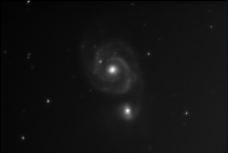

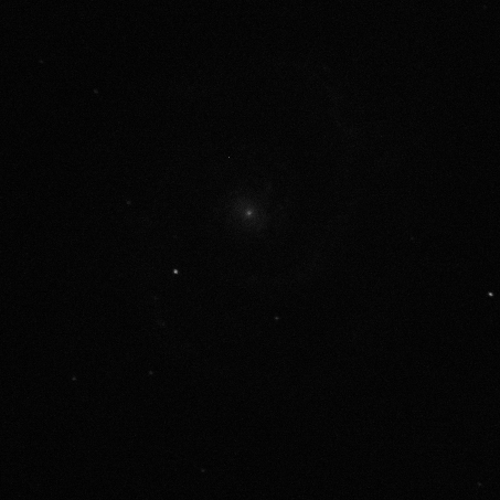

j'ai sauté le pas et j'ai changer le rocker sur une table équatoriale pour un goto avec en plus caméra starsense, que du plaisir :)
Hier soir premier essai en VA
Alors, je vous dis tout de suite que les essais avec le réducteur de focale ne m'ont pas donné satisfaction, une grosse perte de qualité d'image...
Toutes les images sont faites avec la risingcam imx 385
M51 sans réducteur
[ASCOM ToupTek Camera Driver]
Debayer Preview=On
Binning=1
Capture Area=1920x1080
Colour Space=RAW16
Output Format=FITS files (*.fits)
Pan=0
Tilt=0
Frame Rate Limit=Maximum
Gain=3364
Exposure=2,27184407282717
Actual Temperature=25,8
Subtract Dark=C:\Users\Dine\Desktop\SharpCap Captures\darks\ASCOM ToupTek Camera Driver\RAW16@1920x1080\760ms\gain_3814\dark_51_frames_26,6C_2021-06-26T21_06_55.fits
515X2.27 sec, Siril + startools

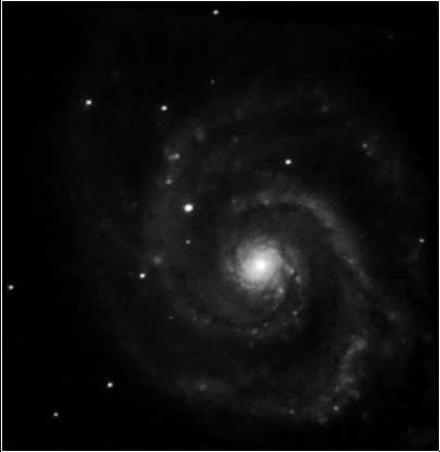

la même en live

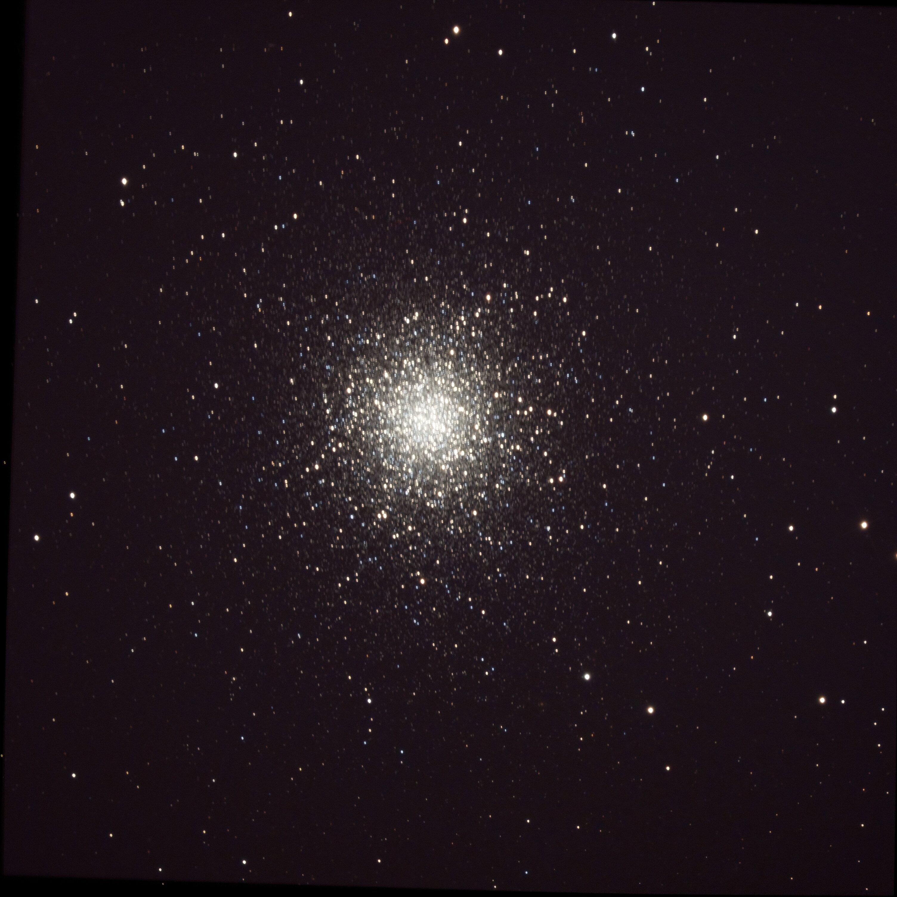

Maintenant M3
Debayer Preview=On
Binning=1
Colour Space=RAW16
Pan=0
Tilt=0
Gain=3364
136X2.27 sec

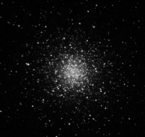

Et maintenant une seule image avec le réducteur de focale bof bof
A vos commentaires
Hello,...
des premeiers essais très encourageants, en particulier sur M3.
Sur M51 j'ai  l'impression que la mise au point est perfectible.
Pour ma part avec ce set up et en aprticulier la table équatoriale,
j'essaierai des poses un peu plus longue au moins 10s.....
A tester,
JL
Bravo pour ces premières images en VA
@jld37 a raison : tu dois pouvoir tenir bien plus longtemps que 2.27s en pose unitaire
Sur mon 355 GoTo sans Table Eq, ça tient facile 8s et encore la mise à niveau (horizontale) n'est pas parfaite
Problème de MAP sur M51 avec le reducteur
Ta caméra 385 est bien en couleur ?
Edit : ton post n'est pas dans la bonne section
@jld37  tu peux déplacer ce post ?
Modifié par fcouma

Merci déjà pour vos commentaires et vos conseils
Alors c'est un goto et je n'ai plus la table équatoriale.
J'essaierai avec une plus longue pose, j'avais peur de la rotation de champ en fait.
Je pense que la mise en point est en effet perfectible même si j'avais pris le temps !
Quand à la couleur, je ne comprends pas que même au traitement aucune couleur n'est présente. Pourtant au moment de la capture j'ai bien les 3 couleurs sur l'histogramme
Je vais regarder sur l'ordo peut être le pourquoi.

Ah ok, je croyais que tu avais en plus la table eq
Si ton logiciel de stacking gère la rotation de champ il n'y aura pas de souci  (c'est le cas de Sharpcap )
Après ne comptes pas rester 1h sur la cible mais 15mn c'est possible sur mon Flextube
ça dépend aussi où tu points en azimut et altitude :  si tu es proche de 90° en azimut, tu pourras poser assez longtemps avant que la rotation  ne se voit, exemple avec M27 que j'ai shooté à 95° en Az et 36° en Alt
Pareil pour M16, quand je l'ai shootée (15mn) il n'y a eu quasi pas de rotation de champ visible dans Sharpcap
Si tu es proche du Zenith en Alt, c'est plus compliqué mais ça le fait quand même en poses courtes.

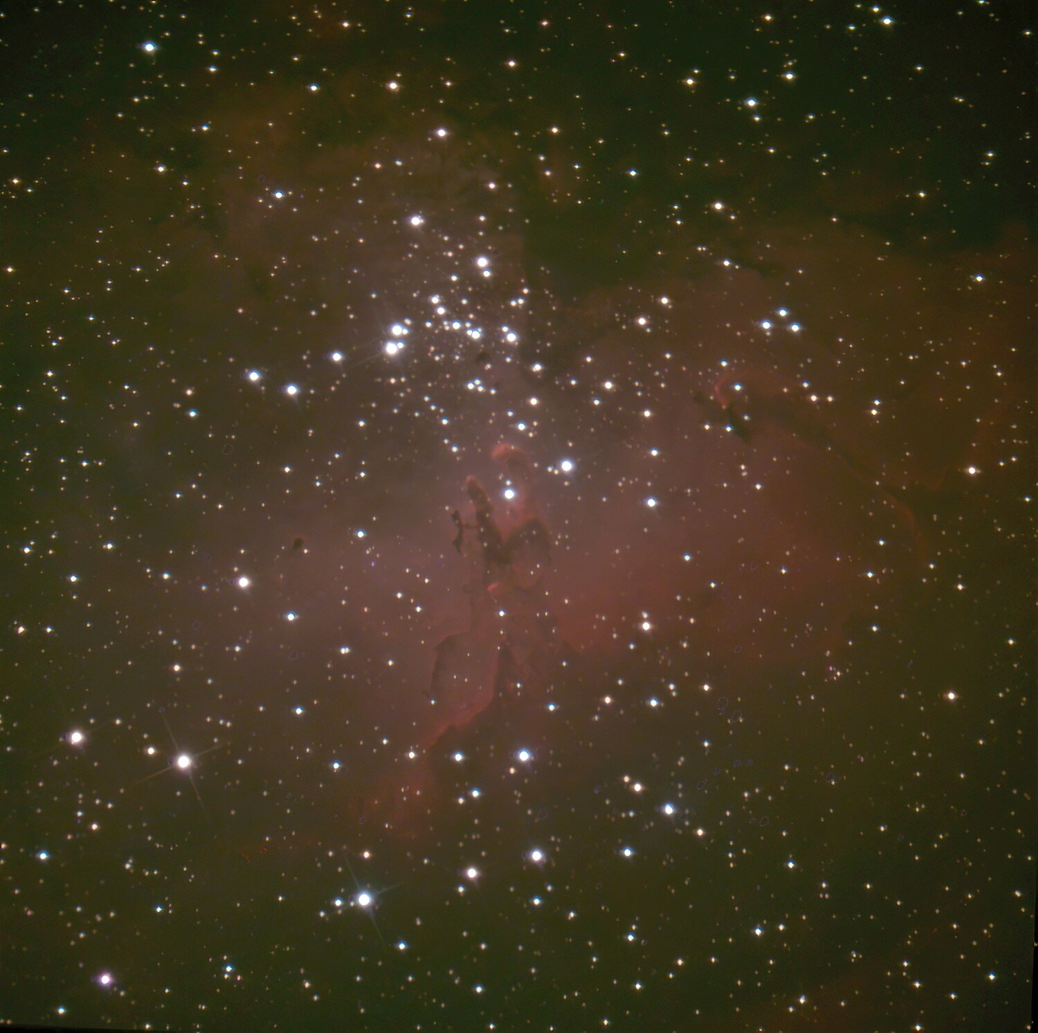

Exemple de la compensation de rotation de champ gérée par Sharpcap sur M13 (416s de pose, 80° d'ALT) et M16 (936s de pose, 36° d'ALT)
410052751_M13Stack_104frames_416s_WithDisplayStretch-DeNoiseAI-low-light.thumb.jpg.abab3fe3598106daedc2938e7f1d8fd4.jpg
J'ai poussé le Gamma pour voir les bords noirs :  on voit nettement la différence mais le logiciel gère bien ça, il faut juste cropper l'image en post traitement
980617302_M16Stack_234frames_936s_WithDisplayStretch-SharpenAI-focus.thumb.jpg.c75fbc6c456cb7833a655ebe42743875.jpg

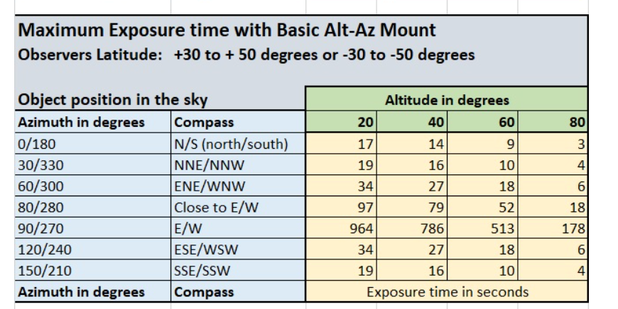

Aide de Sharpcap :
"la rotation du champ due à l'utilisation d'une monture ALT/AZ ne sera généralement pas non plus significative au cours d'une seule exposition de 30 s. SharpCap corrige toute dérive ou rotation progressive entre les images successives en suivant le mouvement des étoiles les plus brillantes de l'image."
Données issues du site :  https://telescopemount.org/short-exposure-alt-az-astrophotography-learn-how-to-get-great-results/

Merci j'avais vu tes photos, je vais pouvoir poser bien plus longtemps c'est cool. C'est parti pour des captures plus longues !
