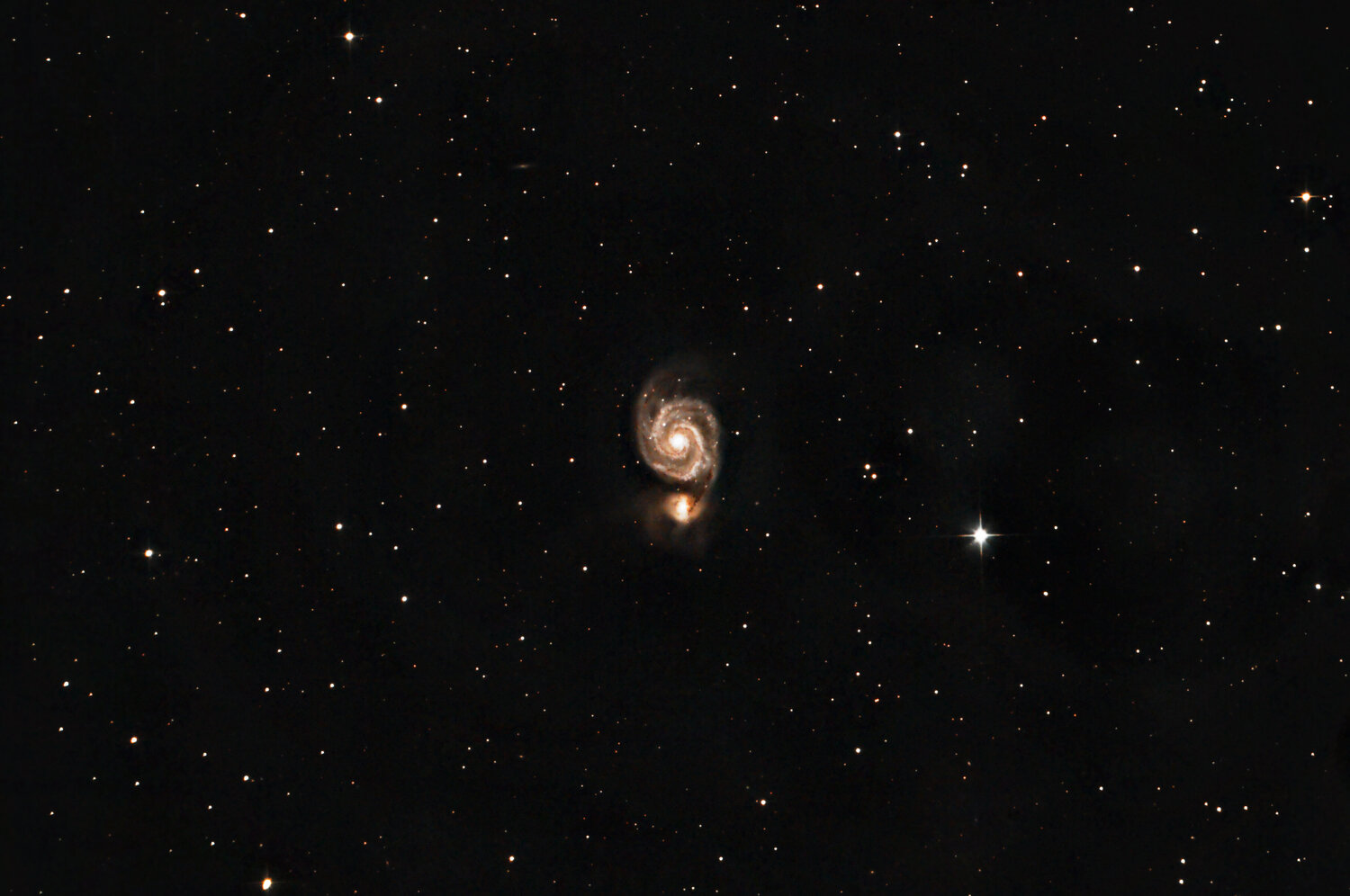

J'ai enfin pu prendre ma première photo de M51 hier soir avec ma 071MCPro!
Je suis assez content du résultat, cependant je ne sais pas si les couleurs sont très justes, quand je regarde sur internet il me semble qu'elle tire quand même plus sur le bleu.
Qu'en pensez-vous ?
Merci beaucoup
Il faudrait nous en dire plus sur le matériel utilisé, les exifs et le logiciel de traitement utilisé pour pouvoir t'aider.
Par rapport à l'image, tu as un gros problème de flats (cf les 2 cercles concentriques à droite de la galaxie)+ halos noirs autour de tes étoiles.
Ton FDC me parait bien noir.
La calibration des couleurs ne me semble pas bonne effectivement (M51 me parait trop jaune et les 2 noyaux sont cramés)

Salut Julien et merci pour ton retour.

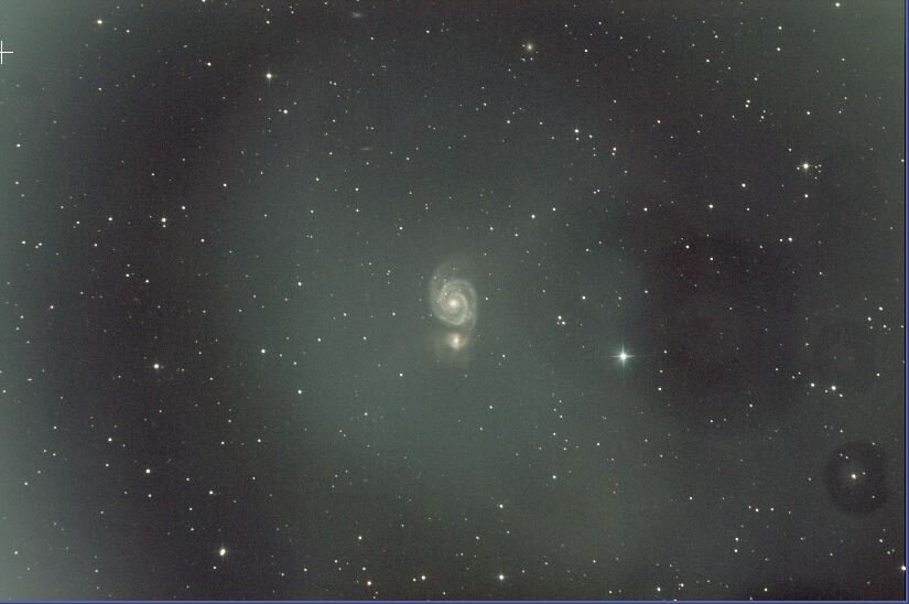

Il semblait aussi que les flats déconnaient, pourtant je les ai faits avec l'aide d'un panneau à flats Aurora et de Sharpcap, l'histogramme était bon.
J'ai donc une 071Mcpro montée sur un Skywatcher 150/750 et une EQ6 pro guidée avec une Asi 120mm mini.
Correcteur de coma Baader MPCC Mark iii et un filtre IDAS LPS-P3.
J'ai mis quelques flats ici ainsi que l'image sortant de DSS (2h4 d'exposition, 34 x 220s à gain 0, 60 Darks, 60 Flats, 60 Dark Flats) :

Salut
Belle première, faut persévérer :)
Quelques pistes
- Ton fdc est beaucoup trop noir, ca te fait perdre des détails. J’imagine que tu voulais cacher bruit et défauts, mais là du coup ca détruit l’image
- Pour rattraper les pertes à cause du fdc trop noir, tu as montés les tons clairs/hautes lumières ou autre nom selon ton logiciel, jusqu’à les cramer. Facile à corriger ça
- Tu peux quitter tout de suite DSS et essayer Siril par exemple
- Tes couleurs ne sont effectivement pas les bonnes, après il y a aussi un côté perso. Mais comme tu l’as dit, normalement ça tire plus vers le bleu, ici elle est orange ta galaxie
- Tu as un petit decalage des couches (ou une saturation exagérée des couleurs ?)
- Pourquoi gain 0 ? Essaye plutôt de te mettre a 95 avec cette camera :)
Tu peux essayer de refaire l’empilement dans Siril, je suis sur qu’avec ce temps de pose et ce materiel tu peux en tirer beaucoup mieux

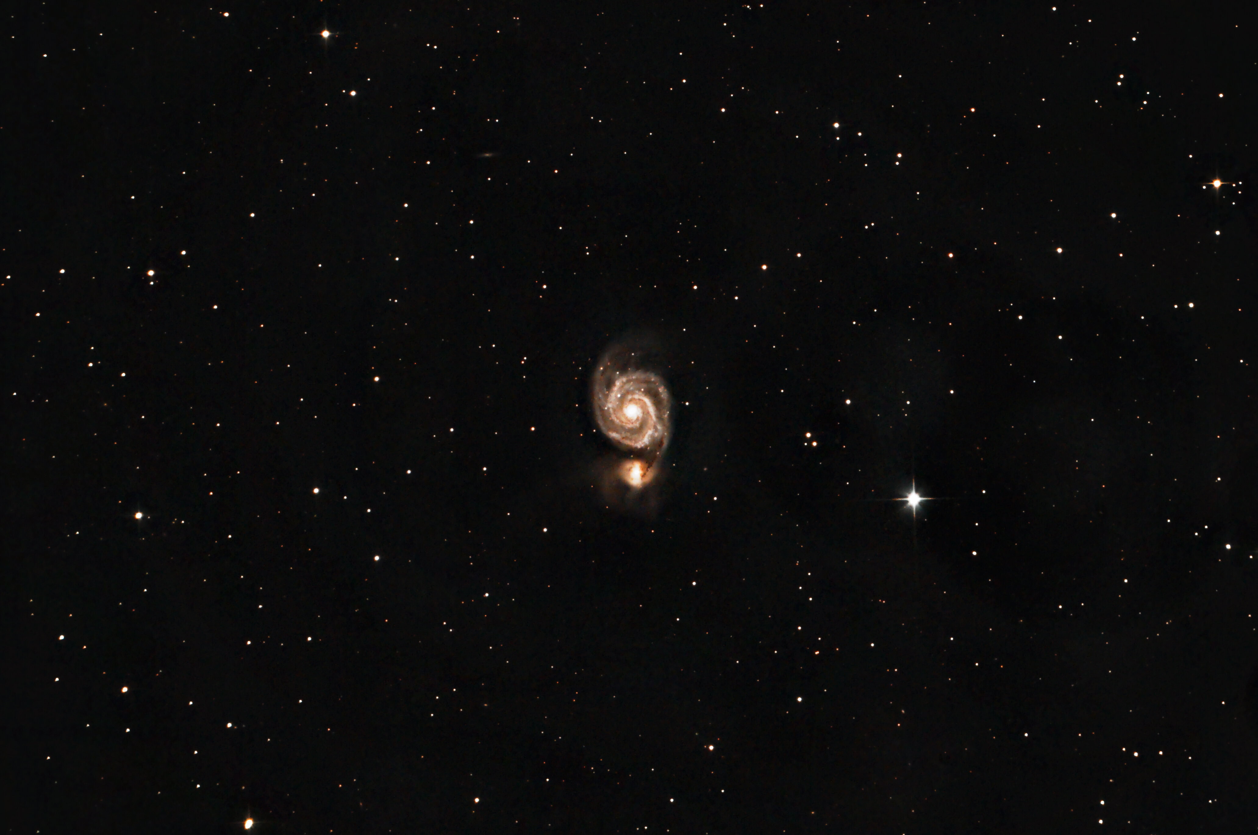

Salut et merci beaucoup pour ton retour !
Efffectivement, le fdc est trop noir car si je gardais un bon histogramme dans le bas, ça me donnait quelque chose comme ça (c'est évidemment exagéré mais c'est pour que tu vois les défauts).
Je vais tout de suite essayer Siril et voir s'il y a du changement.
Regardant le gain 0, j'avais envie de garder le meilleur dynamic range. Mais je referai un essai à 90 dès que le ciel se découvrira.
Je te tiens au courant et merci encore.

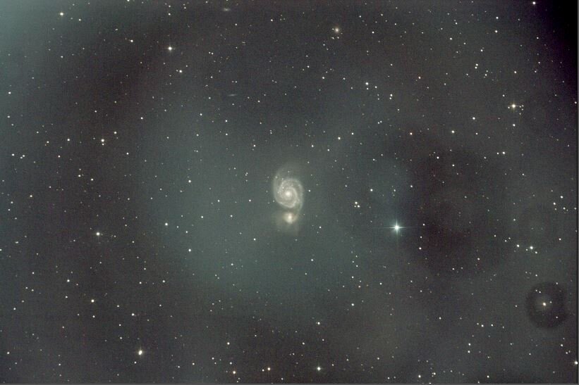

Essaye sans tes flats alors, c'est eux qui détruisent tout comme dit plus haut. Tu les a bien faits sans toucher à la MAP ? Ni changement d'aucun type dans la chaîne optique ?

Essaye sans tes flats alors, c'est eux qui détruisent tout. Tu les a bien faits sans toucher à la MAP ? Ni changement d'aucun type dans la chaîne optique ?
Oui, je les ai faits directement après la session sans rien toucher !
J'ai pointé le télescope à la verticale et mis le panneau Aurora dessus, donc je ne comprends vraiment pas ce qui s'est passé.

Et l'histogramme était à combien ?
Je l'ai fait avec l'aide de Sharpcap, tout était entre 25% et 80%.

Je viens de faire un empilement rapide dans DSS sans flats et j'ai exactement le même résultat, comme s'il ne les prenait pas en compte.

Il y a déjà peut être une partie de l'explication ici. Généralement pour les flats on dit maximum 66% de l'histo, entre 50 et 66%

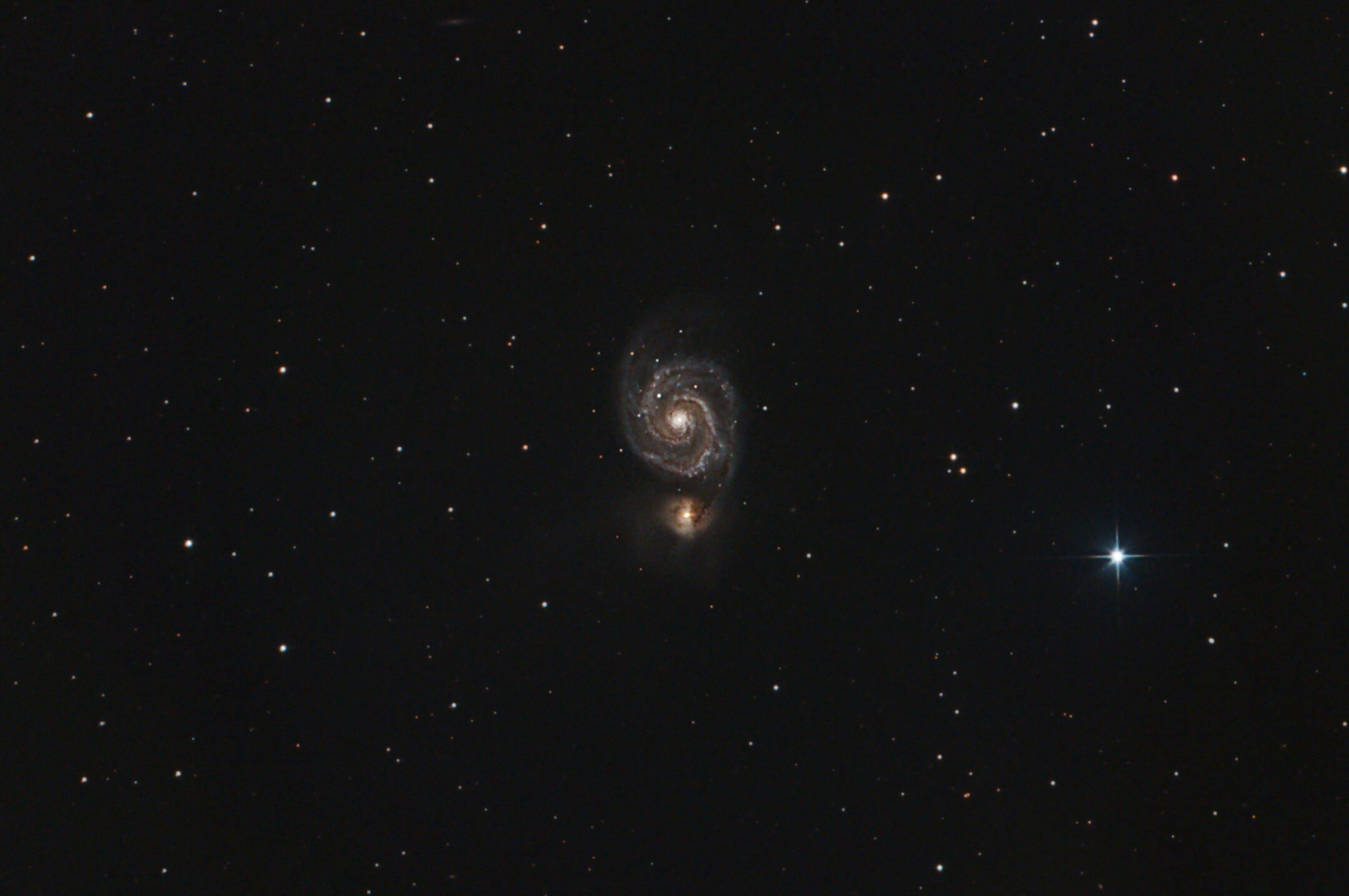

Je crois que c'est beaucoup mieux !
J'avais effectivement des flats qui avaient déconné, je les ai trié et le résultat me semble plus convenable 😀

Ah oui, c'est beaucoup mieux👍
