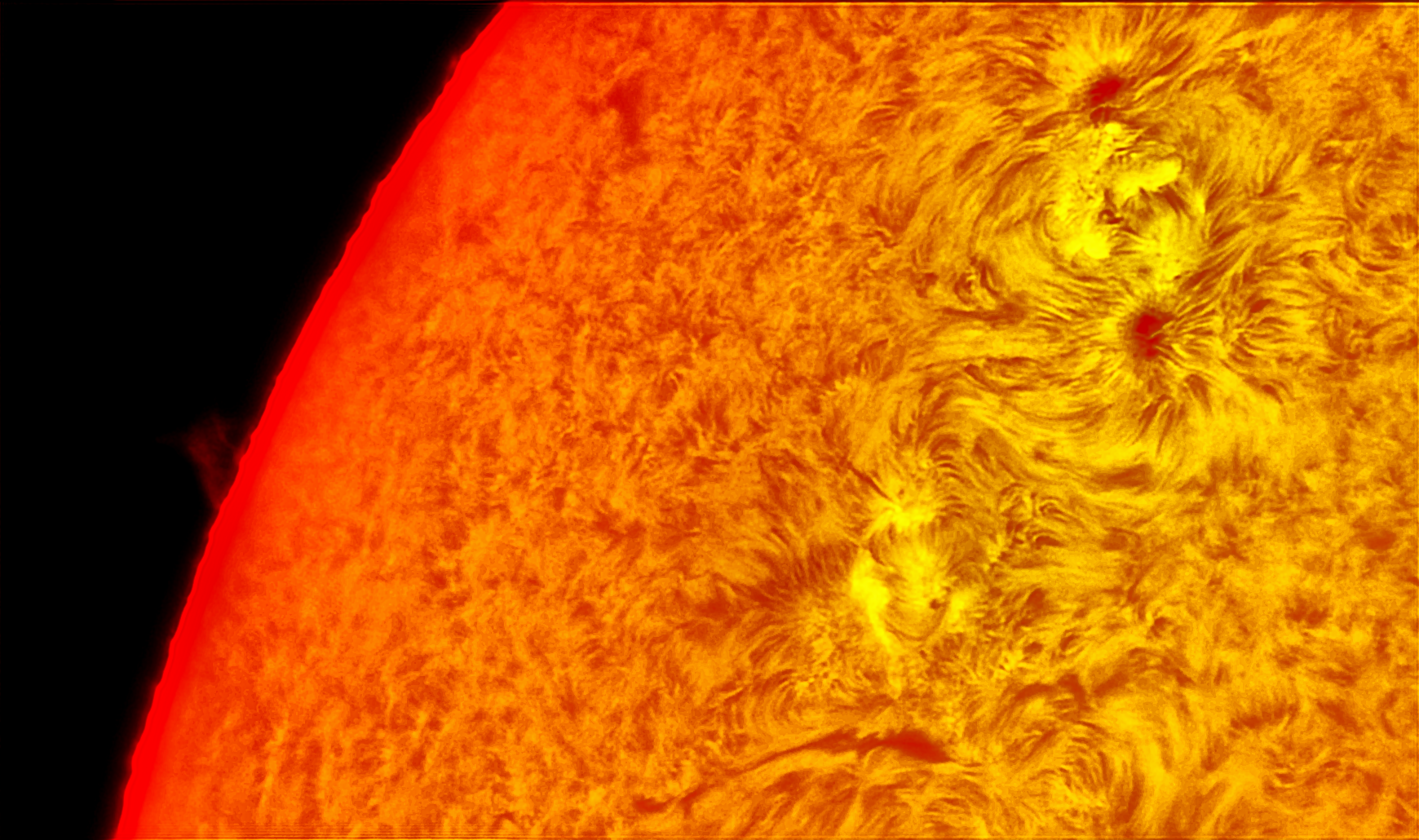

Bonsoir les observateurs de l'astre du jour, voici ce 27 juin 2021 , une tapisserie solaire avec deux belles taches dont une se divisant et des magnifiques zones actives avec fontaine d'énergie et éjections  dans une mer tumultueuse de plasma .
Lunette Alpha de 120 mm avec le prototype étalon  PST sans  bague de réglage et optimisé de 2004 + Barlow 2 x et BF10 et filtres Halpha interne de 12 nanomètre devant l'étalon .
Film réalisé avec camera DMK 41 et Camera couleur Touptek GP 2000 et traitement astrosurface .

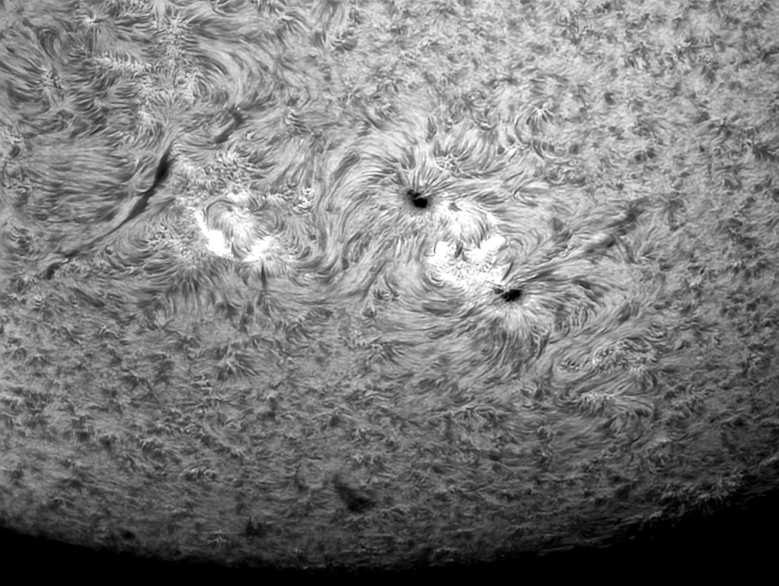

Très belles photos.
Petite question naïve de ma part qui n'y connais rien en photo solaire : le fait que ce ne soit pas très net, c'est dû à un problème de résolution (diamètre optique trop faible), ou aux turbulences ?
C'est la turbulence, autrement il faut pousser a fond le renforcement et cela devient très dur ,  l'image n'a plus aucune finesse .  Un traitement doux , donne cette impression de velours que l'on recherche tout en essayant de garder les détails .
L'équilibre est très difficile a obtenir !

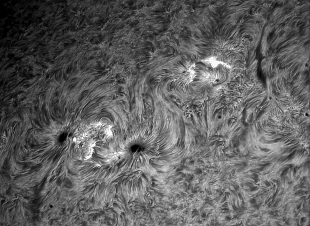

As-tu essayé de traiter avec IMPPG?
Bien adapté au solaire.
L'image de sortie sera monochrome, restera à la coloriser en baissant le Bleu.

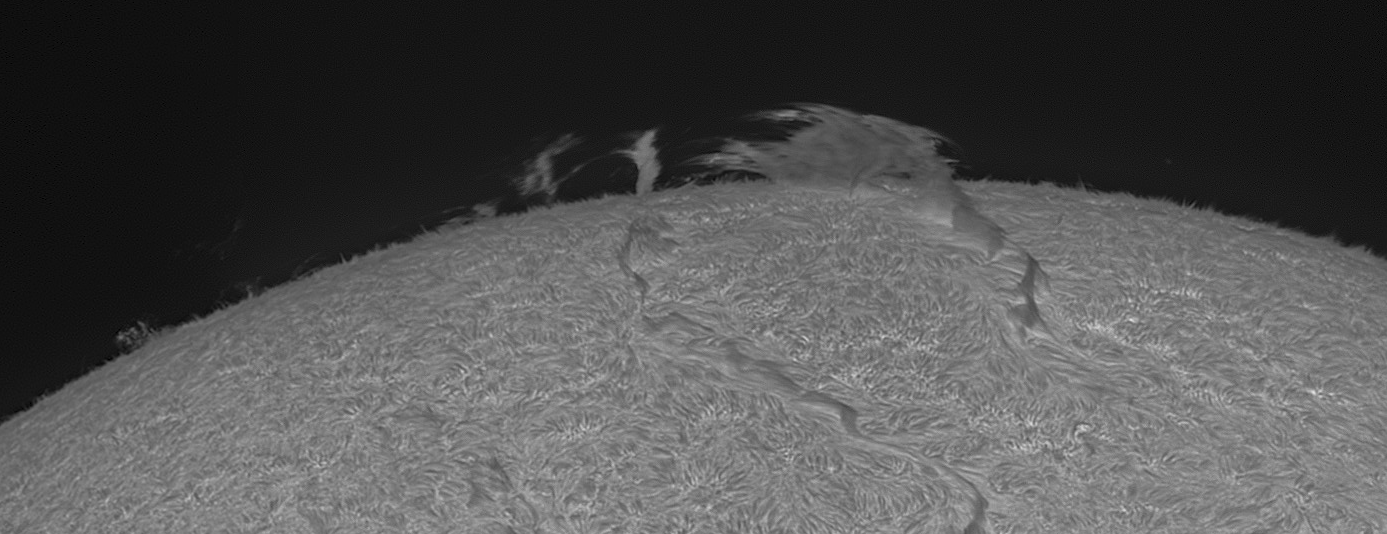

Attention, c'est 0.5 Angström, soit 0.05 nanomètre.
Cependant je ne pense pas que tu atteignes 0.5A, car arrivé à cette bande passante, on ne voit plus la limite de la chromosphère.
L'image ci-dessous c'est environ 0.5A et on voit très bien protus et filaments en même temps, et le liseré de la chromosphère a disparu :
