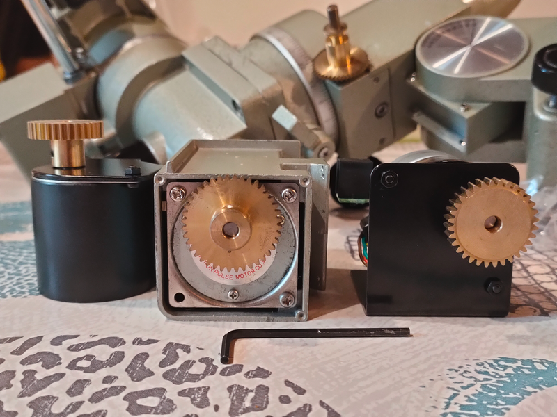

Au centre de la photo, un moteur Vixen, sur les côtés les moteurs SW (motorisation double axe Sky-Watcher EQ5/NEQ5 - la notice contenue avec les moteurs parle de EQ4/5).
Je n'ai pas testé si une différence de vitesse de rotation rattrapait la différence dans le nombre de dents...
Au minimum, de la tôlerie à prévoir pour fixer les moteurs SW.
La récupération des carters Vixen suppose de dessouder les connecteurs DIN.

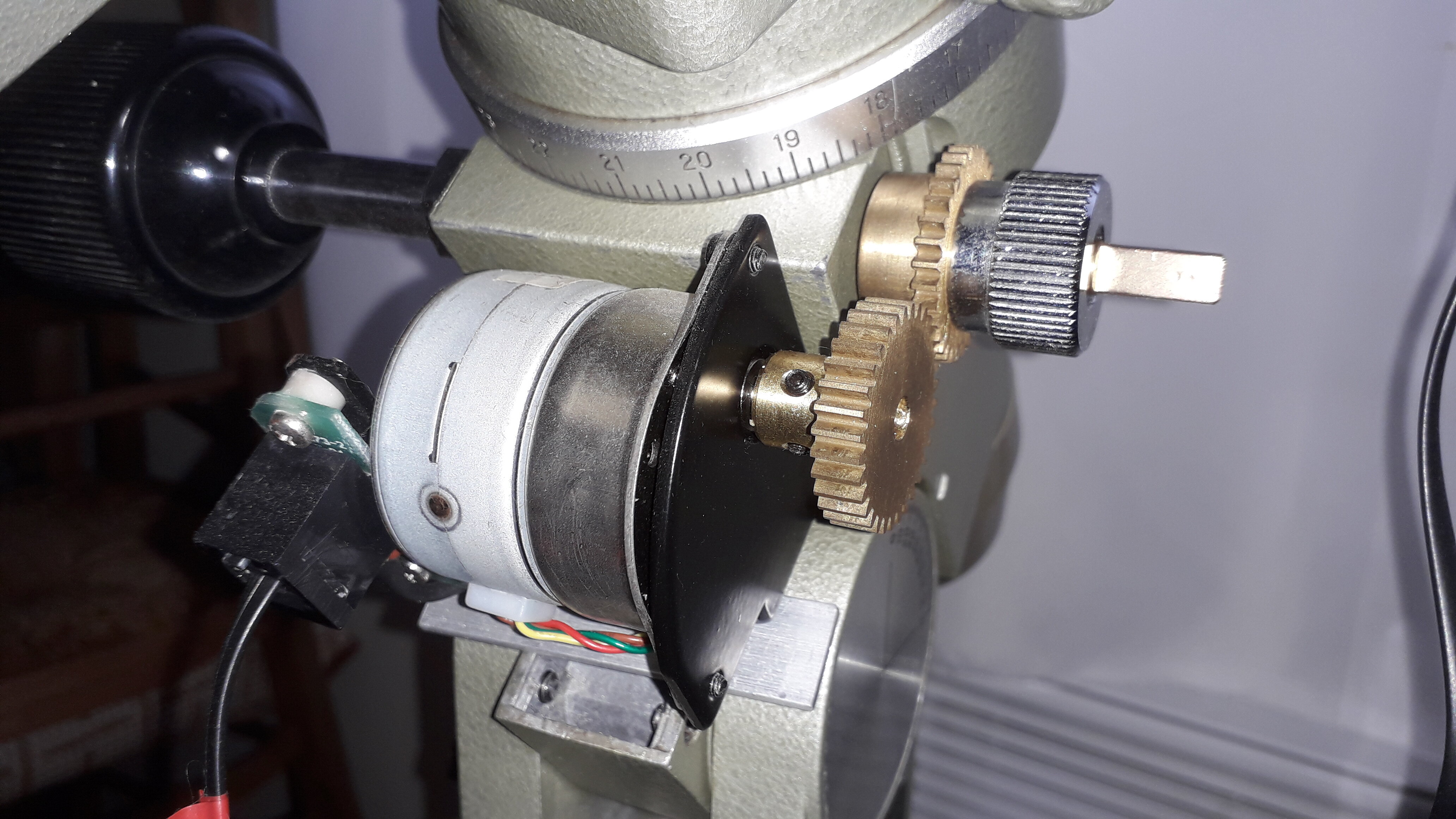

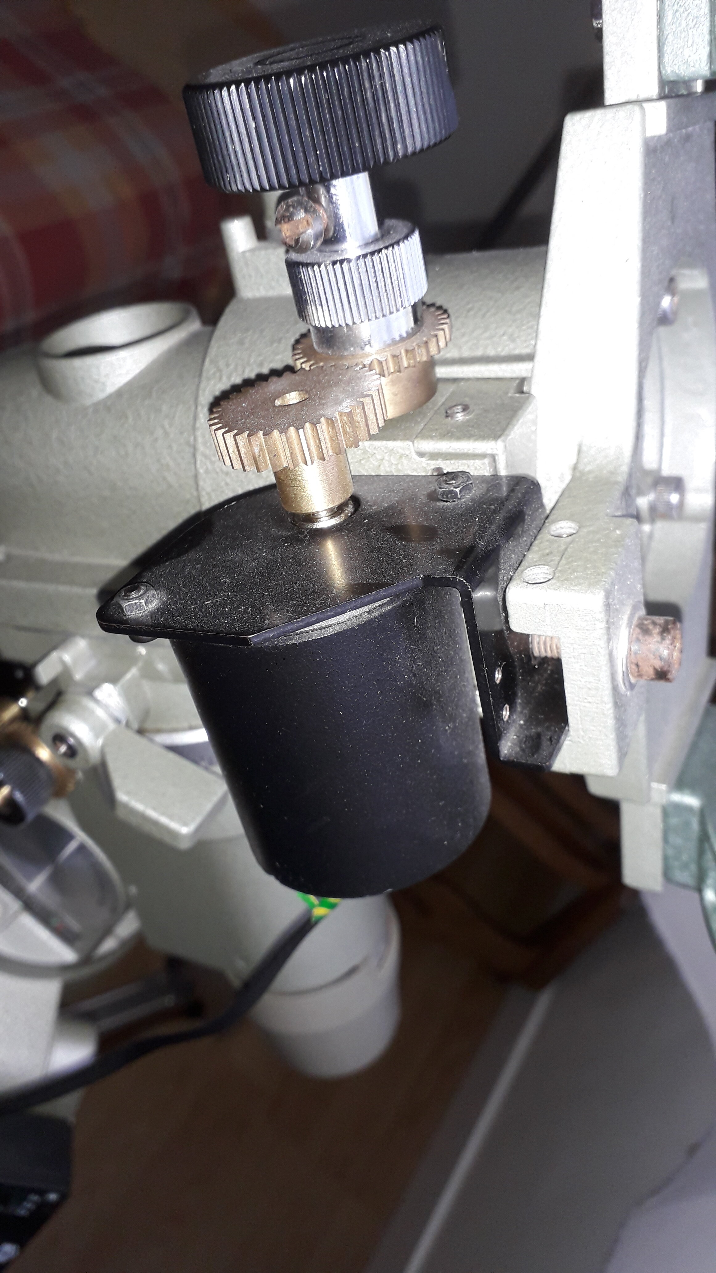

Pour ma SP, j'utilise l'ancienne motorisation (non goto) d'une monture skyview pro. Ce sont les même moteurs que tu montres en photo. Le moteur de déclinaison se fixe facilement.
Par contre, pour l’ascension droite j'ai du bricoler une petite plaque d’aluminium qui sert d'appui au moteur.
Çà marche plutôt bien mais je ne l'utilise qu'en visuel.

Merci pour les photos !
J'ai l'impression que les engrenages fixés à tes moteurs et ceux des axes de ta monture sont identiques (même diamètre et même nombre de dents => "boite de vitesse" de rapport 1).
De mon côté, les roues dentées des moteurs Vixen ont un diamètre plus important et comptent plus de dents que celles fournies avec les moteurs SkyWatcher.
As-tu changé les pignons de ta monture (au passage les miens sont différents, en 2 parties : une partie centrale solidaire de l'axe, une couronne dentée qui n'est en prise avec l'axe que quand "l'embrayage" est serré) ?
Je dois pouvoir remplacer les roues dentées sur les moteurs SW par celles des moteurs Vixen (axes de 5mm), au prix d'un plus grand écartement - à voir si ça le fait sur la déclinaison sans adaptateur...

Bonsoir
Effectivement, le pignon fixé sur l'axe de la monture est celui fournis avec la motorisation sw. Si je le compare avec ceux de la motorisation vixen de ma GP, ils sont plus petits. Je ne l'avais jamais remarqué avant que tu en fasse mention.  Il faut que la monture et les moteurs soient équipés de pignons de la même origine. Ils n'étaient pas fournis avec ta motorisation sw ?
