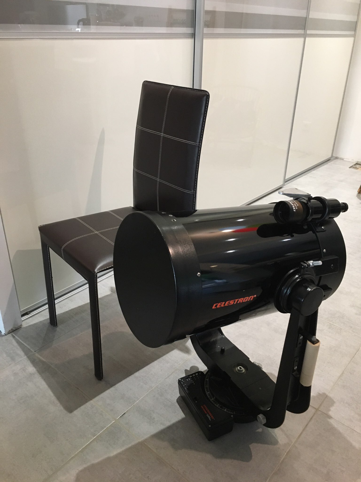

Est-ce que l'un de vous a déjà utilisé un C11 sur une table équatoriale pour un C8 ? Est-ce possible ? Est risqué ?
La situation est la suivante, j'ai eu l'occasion d'acheter un C11 avec une monture à fourche ( celestron 11 ultima plus exactement...) j'ai également un Trépied et une table équatoriale pour un C8 ultima. Le trépied est costaud et je pense que c'est le même que celui qui était vendu avec le C11 ultima (quelqu'un a il d'autres informations ?) par contre la table conseillé à partir du C11 est renforcée à priori pour plus de rigidité. Donc ma question est la suivante, est-ce que l'utilisation avec le C11, de la table équatoriale pour le C8 représente un risque non négligeable ? Ou est-ce que c'est plus une question de confort dans l'utilisation ? Une réduction des vibrations ?
J'espère que ce message n'est pas en soit une aberration pour vous chers amis... Mais j'ai vraiment peur de faire une bêtise et en même temps je voudrais lisser mon budget et attendre un peu avant d'investir encore dans la table équatoriale d'origine (si j'en trouve une ce qui n'est pas gagné)

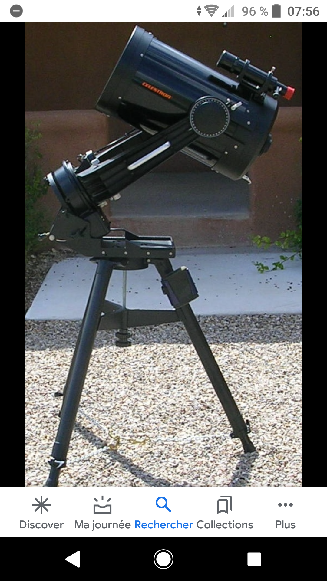

Les images, mon C11 et une photo de l'ensemble d'origine récupérée sur internet.
Merci d'avance Séb.
C'est surtout que l'ensemble était connu pour pas être très stable. En revanche, tu peux utiliser un C11 sur la table d'un C14. A l'époque, le C11 Ultima était considéré comme le top aussi, surtout parce qu'il n'y avait rien d'autre. Dès que les Meade SC 10 et 12 en LX200 sont apparus, au regard des performances (notamment Go-To, trépied géant et super table pour le Meade 12"), le C11 Ultima a vite disparu. Et pour rester chez Celestron, le CG11, donc sur monture Losmandy amenait d'autres performances que ce soit pour les performances mécaniques aussi et la possibilité d'assemblage/démontage.

Ca reste un très bel instrument, qui doit s'acheter en occas. pour le prix d'un tube C11 Classique du début des années 90 si en bon état (donc non XLT, non Fastar, non Edge bien sûr), mais c'est un C11, donc intéressant. J'en ai possédé un aussi pendant qq temps. Pour le reste, je trouve qu'avec la table prévue pour, c'était déjà limite niveau rigidité, alors le modèle en dessous...
Comme  Sw 707,il faut la grosse table C14/C11 et le trépied ,sinon votre C11 aura la danse de St Guy.J'ai eu 2 C11 à fourches (le premier en 1986) avant le CPC 1100 en 2015.
Jean Louis
Sur la photo en tête de ce post,il s'agit de la  même table équatoriale que pour mon premier C11.https://www.cloudynights.com/topic/630428-deforking-vintage-celestron-c11/

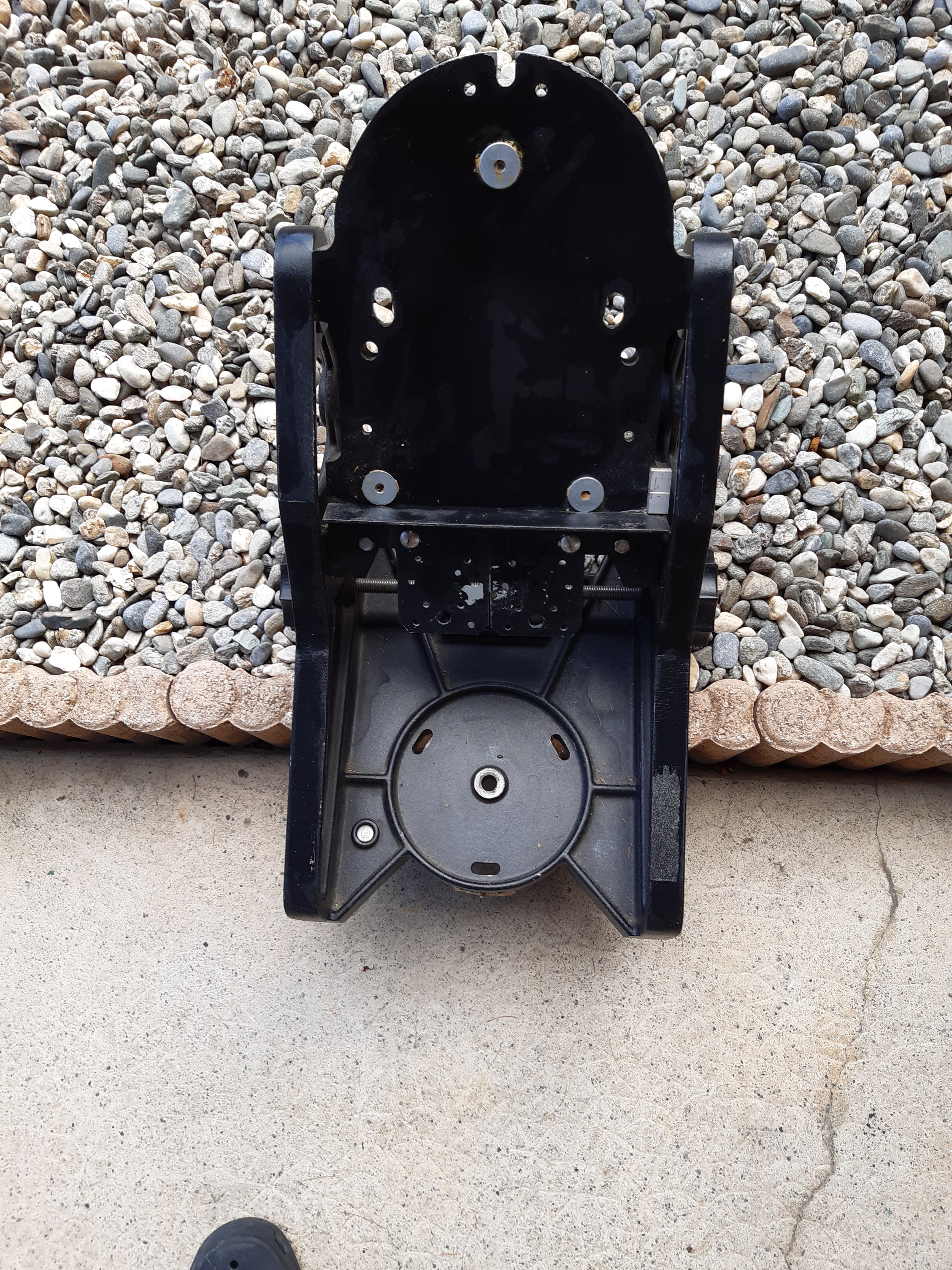

Mon premier C11 était en poste fixe sur pilier béton.Je n'avais pas acheté le trépied.Pour le C11 Ultima ,j'avais le trépied que l'on voit sur la photo et la table du premier C11.Cette table avait été remplacée par une Meade pour les gros LX 200.J'avais percé 2 trous dans cette table pour fixer le C11.Le troisième trou en haut de la table en forme d'encoche permettant "d'accrocher" le C11 dessus avec une vis à la base du C11.
