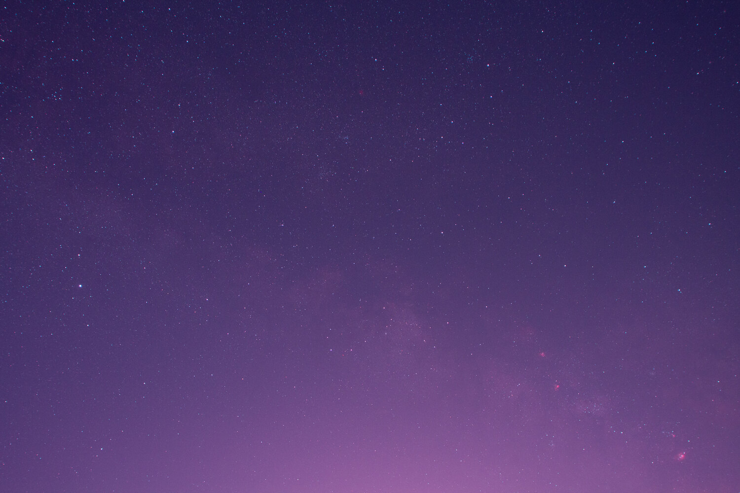

J'ai récemment acheté un filtre CLS pour mon canon 1100D défiltré partiellement. J'ai voulu l'utiliser pour réaliser un panorama de la voie lactée et je me suis rendu compte que l'image était rose/violette (voir photo). Je n'y ai pas trop prêté attention sur le coup mais j'ai maintenant des soucis pour retrouver un ciel "noir" en post production sur lightroom. J'ai utilisé la balance des blancs "lumière du jour" pour prendre ces photos. Faudrait-il que je la modifie? Quelles valeurs devrais-je mettre?
Merci d'avance pour votre aide :)
Il y a 15 heures, Benji6007 a dit :

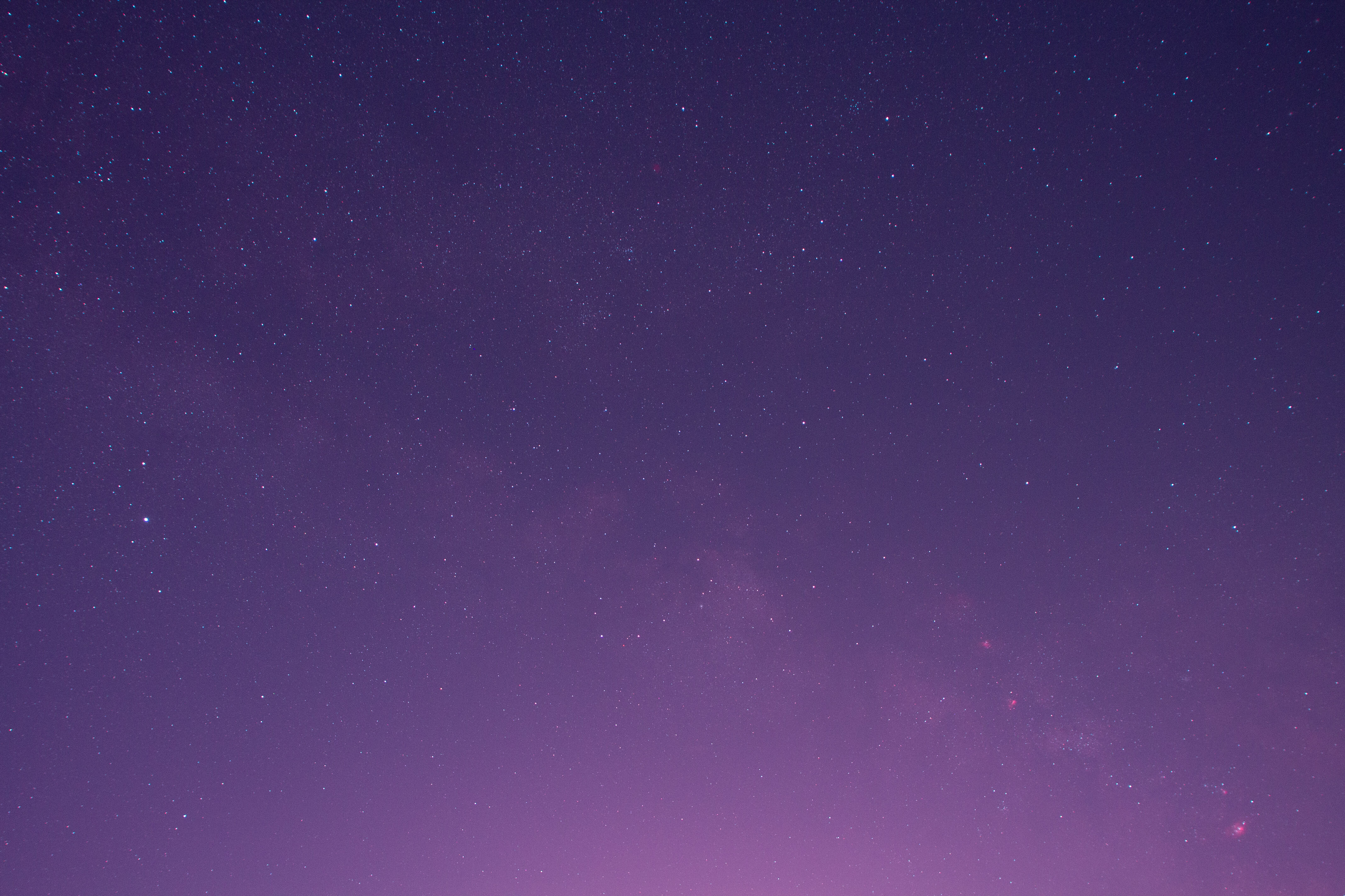

Défiltré partiellement + balance des blancs automatique = image rose
Il te faut juste (ça prend 20 secondes) refaire la balance des blancs, et l'utiliser en mode "personnalisée" :
