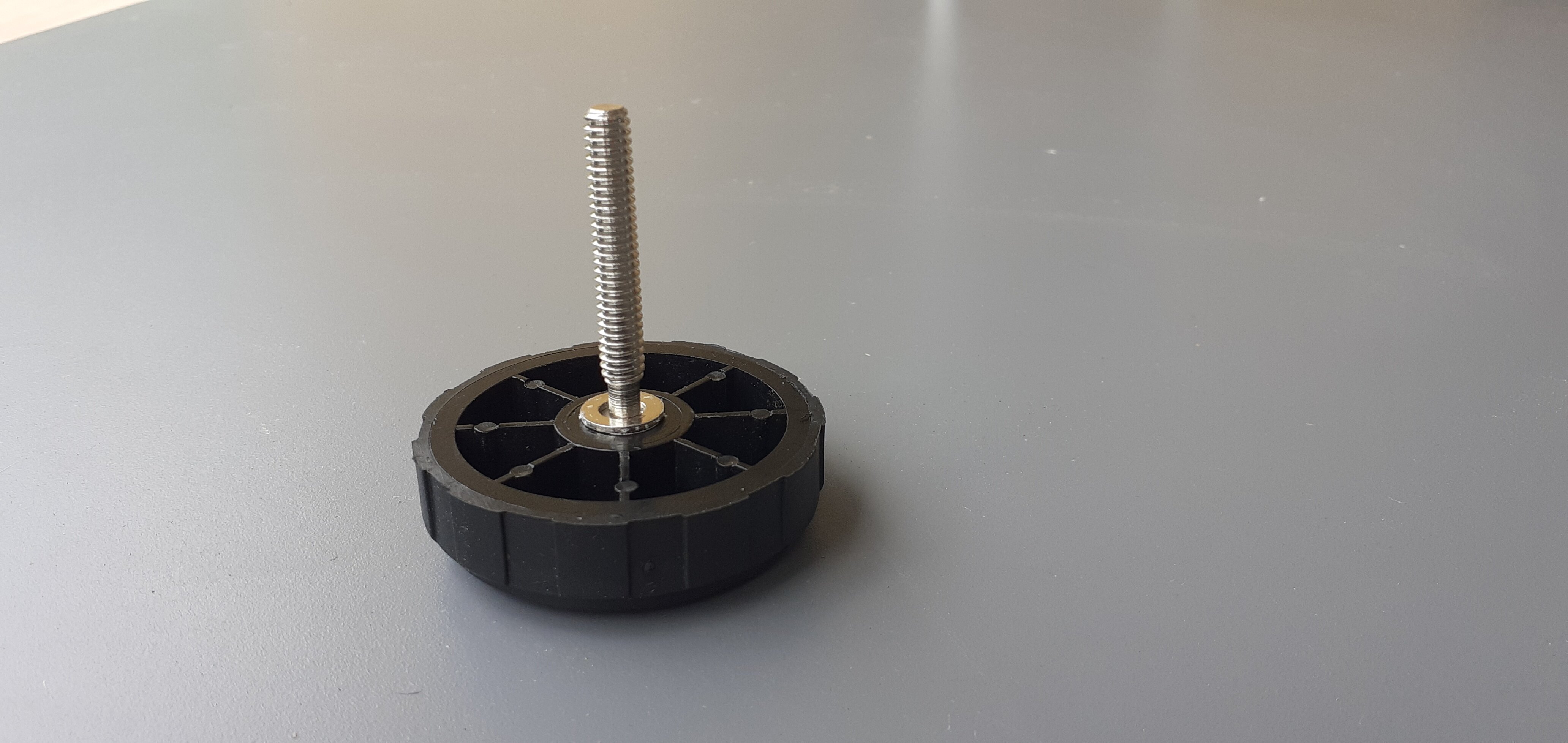

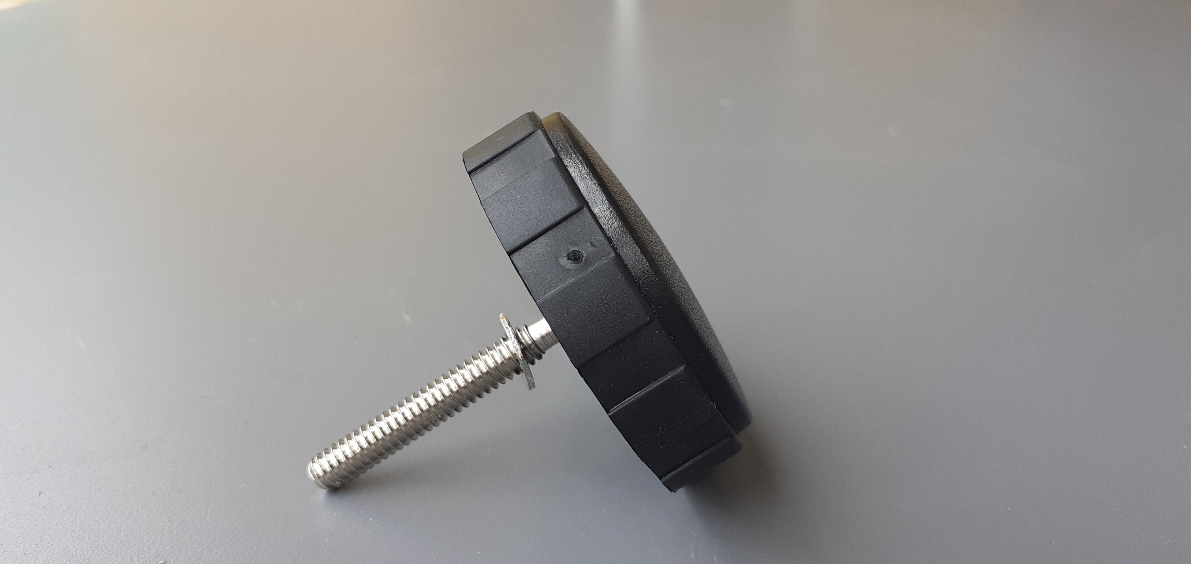

J`ai une petite interrogation au sujet des molettes de serrage de hauteur. Photos ci-jointes. Elles ne me font pas super impression (plastique "mou", on peut se demander si le serrage va être efficace dans le temps et si elles ne vont pas vite casser). C`est un petit peu dommage car par ailleurs les autres molettes (assemblage de la base, fixation de la cage secondaire) paraissent solides et ont une bonne ergonomie.
Mes questions s`adressent plutôt à des possesseurs / utilisateurs de Dob serruriers Orion xx:
  •  Quel est votre retour sur ces molettes?  En êtes-vous satisfaits sur le long terme?
  • Si non, les avez-vous remplacées, et par quoi? Existe-t-il des solutions de type Bob`s Knobs?
Merci d`avance pour vos retours.
Astronomiquement,
Floconoui

Salut
J'ai eu le même modèle et l'ai utilisé pendant 4 ou 5 ans, pas de problème avec ces molettes qui font très bien le boulot, a moins de serrer comme un bourrin,( un serrage modéré suffit ) je ne vois pas ce qui pourrait écourter leur durée de vie ;)
Si tu trouves que le mouvement azimut n'est pas très fluide, tu peux remplacer les patins
Salut Jeap
Merci pour ton témoignage rassurant.
Il va falloir effectivement que je me refreine de serrer comme un bourrin! Et ça, ce n`est pas gagné... 😁
Intéressant également ce fil de conversation sur le mouvement en azimut (merci). C`est vrai que ça demande un petit peu d'énergie à manipuler... Mais comme je n`ai pas encore d`expérience et encore moins de recul sur les Dobson, je ne peux pas trop témoigner là-dessus pour l`instant.  Un sujet à approfondir plus tard, éventuellement.

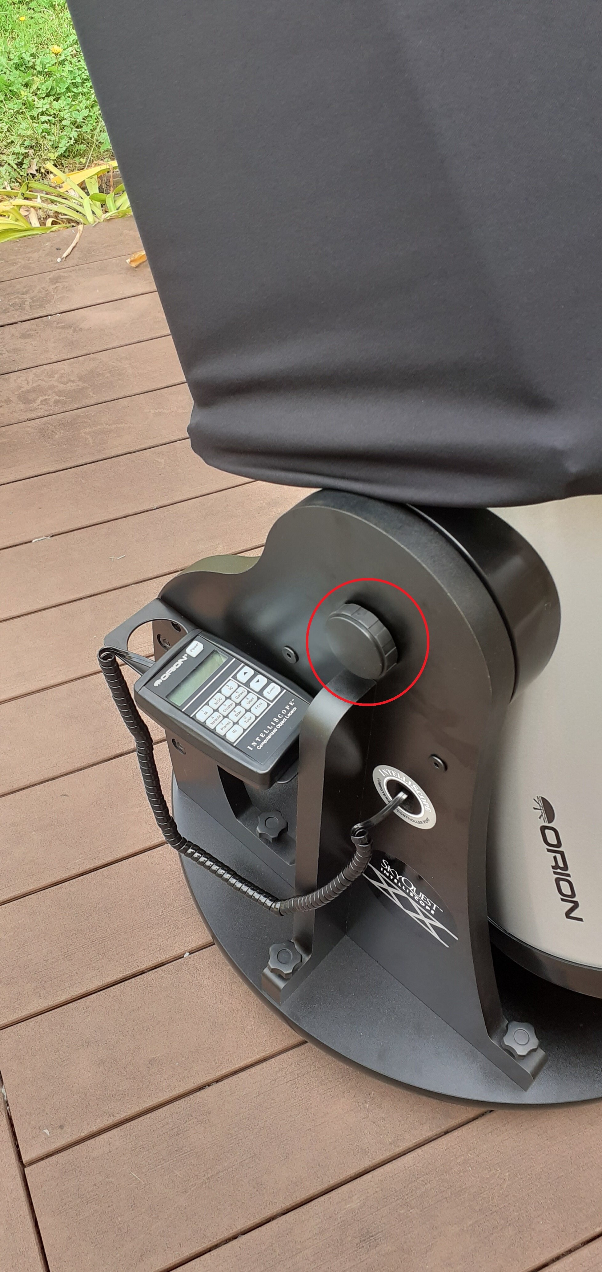

Salut @Floconoui j'utilise le même matos que toi et  comme @jeap je n'ai jamais eu à me plaindre de cette molette de freinage en altitude.
J'ai juste rajouté un contrepoids amovible décathlon (tenu par des petits aimants Néodyme) au cul du scope quand j'utilise des oculaires un peu lourds. Ça permet de moins serrer la molette et donc de garder plus de fluidité dans le mouvement d'altitude.
Ca fait 7 ans que j'ai l'XT10 avec les mêmes molettes et pas eu de soucis.

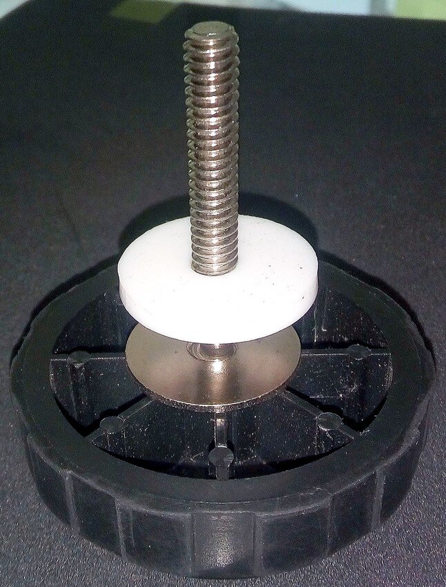

par contre derrière la molette de serrage altitude il y a une rondelle en téflon, c'est elle qui assure le glissement et serrage du tube, une fois la molette serre elle ce retrouve contre le bois du flanc gauche. Je dit cela car sur ta photo je ne vois qu'une petite rondelle en acier sur la molette
Il y a 3 heures, Sully a dit :
Exact bien vu @Sully :lu:, pareil pour moi. J'ai une rondelle acier inox + une rondelle téflon (je n'ai rien modifier c'est d'origine):

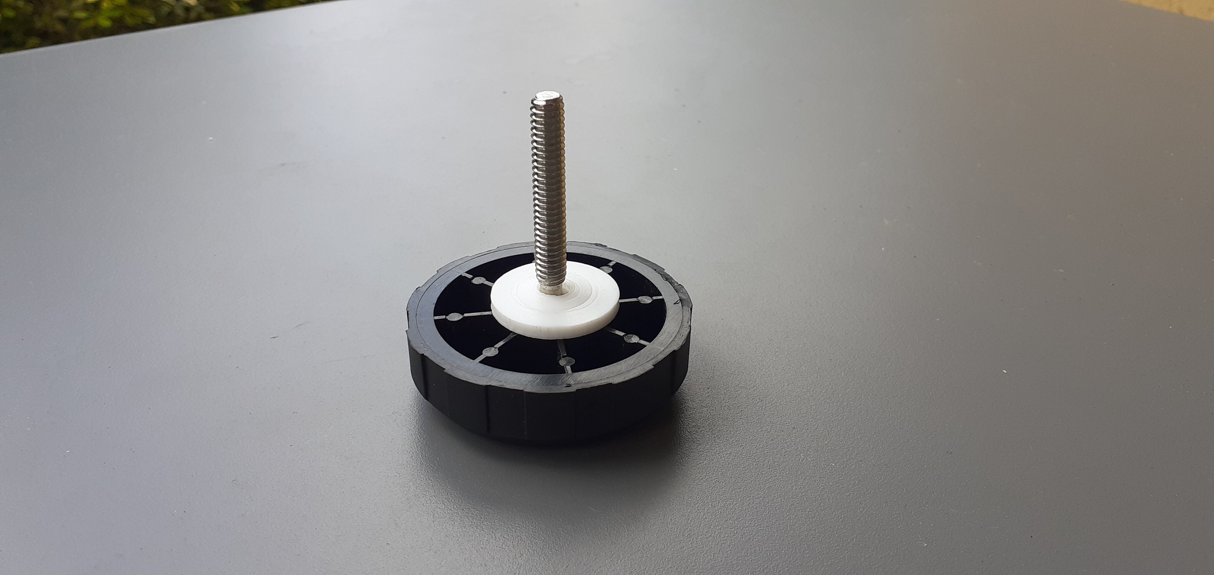

Merci pour vos contributions, Sully et polorider.
Superbes améliorations, Sully, bravo! Le boitier raquette, c`est splendide!!!😃
J`ai moi aussi une bague téflon sur une de mes molettes je vous rassure. C`est juste que j`avais choisi de montrer celle du côté opposé, qui elle, n`en a pas.
J`ai bien galéré à monter le scope j`avoue j`ai trouvé la doc vraiment mal fichue (on peut se moquer des notices Ikéa mais en comparaison, c`est d`une limpidité!)
J`espère que je n`ai pas fait d`erreurs, en tout cas pas de majeures....
On dirait que j`ai oublié la grosse rondelle métallique sous celle en téflon??? 🤔
