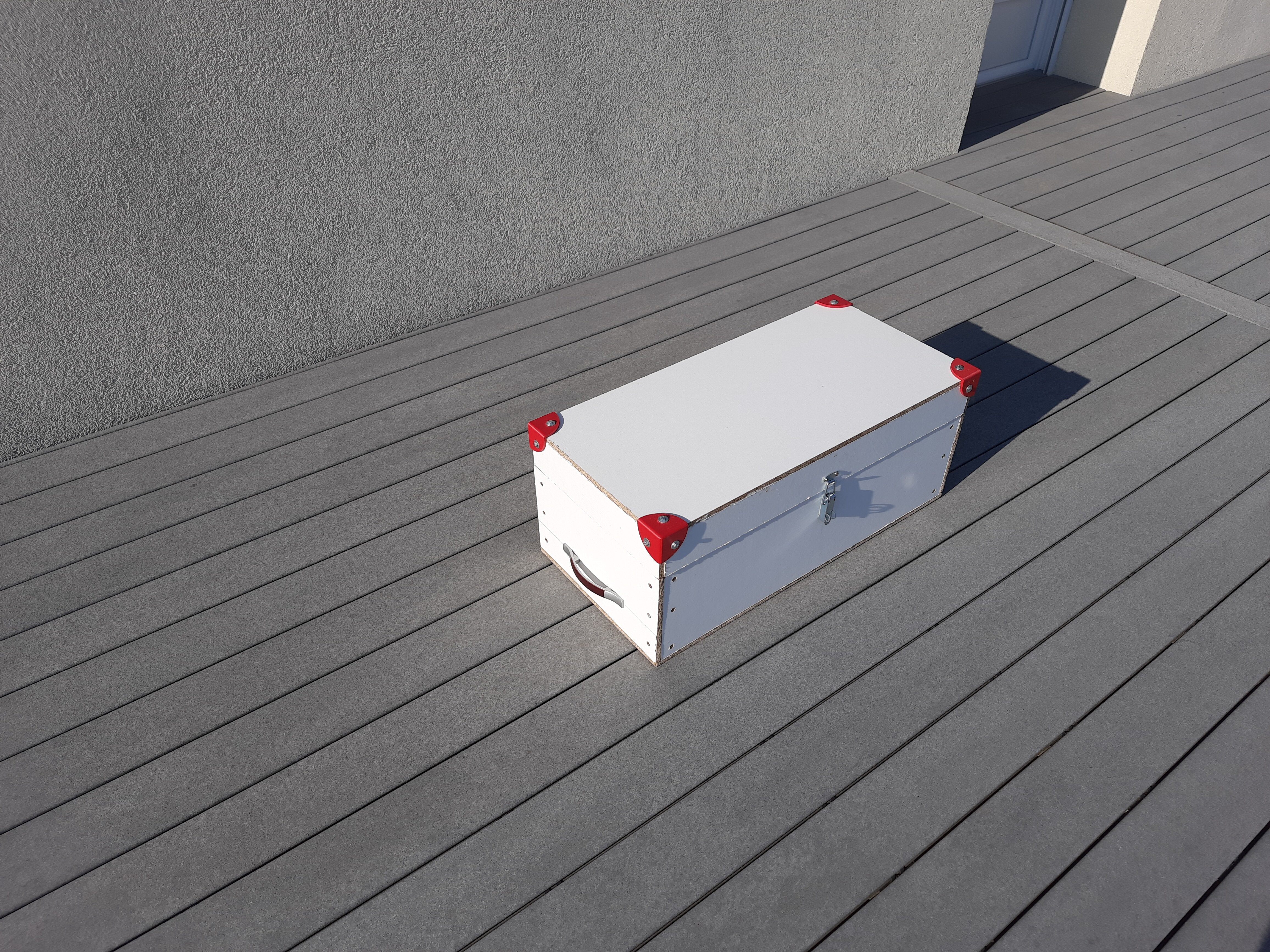

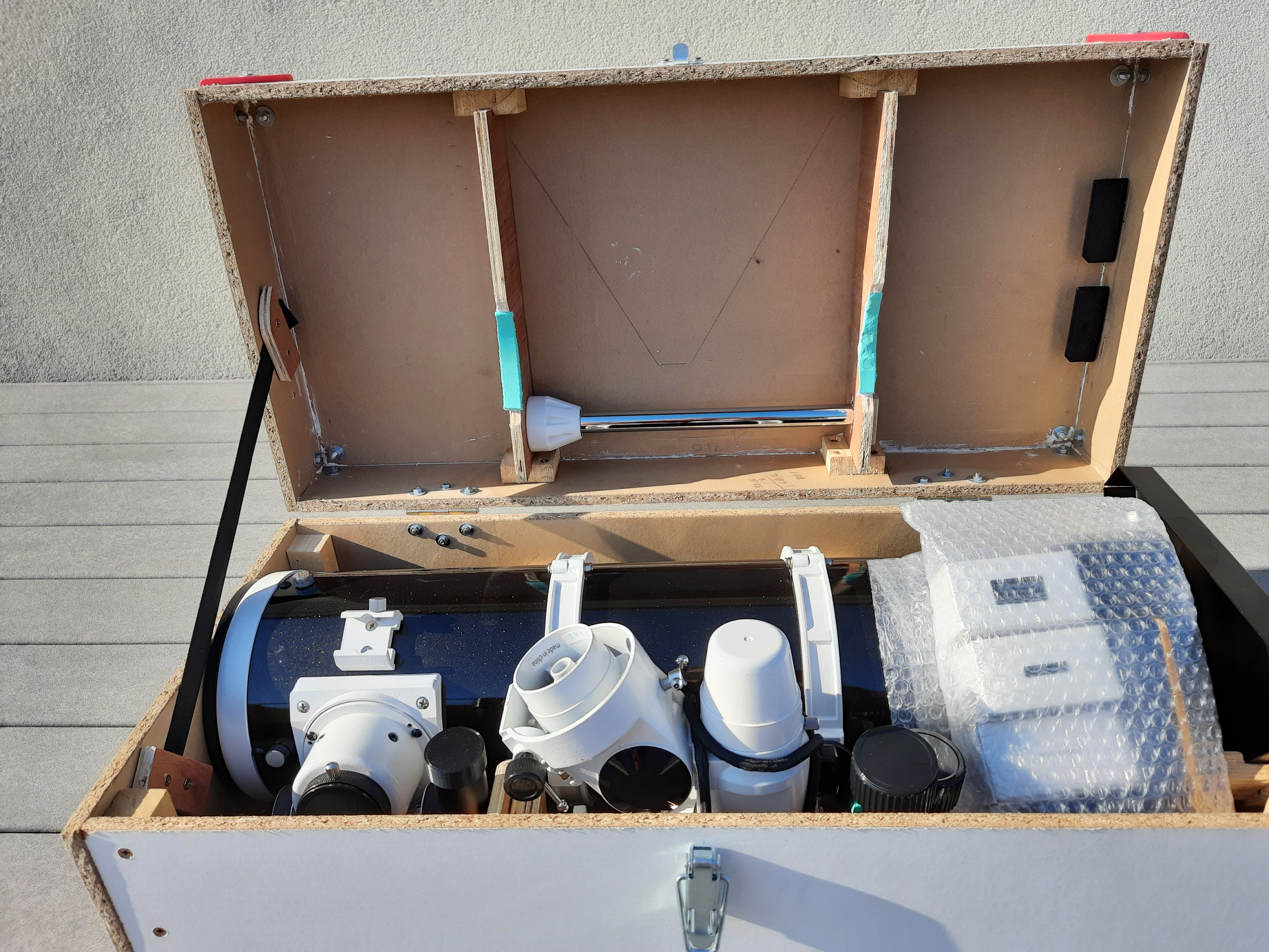

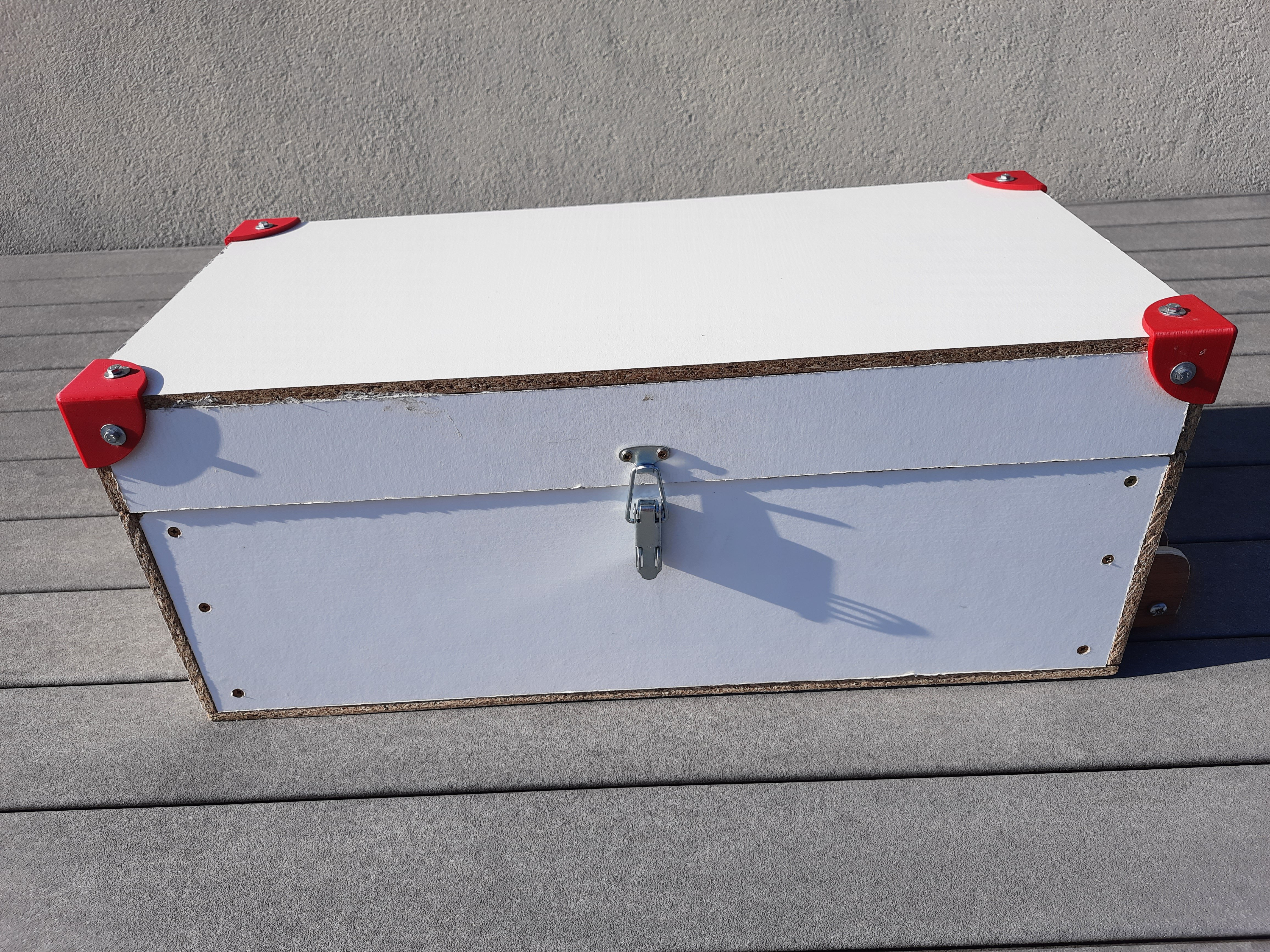

Acheter un télescope d'occasion sans le carton d'origine, c'est vrmt pas le top pour le transporter. C'est pourquoi je me suis fabriqué une caisse avec seulement de la récupération de matériaux/ matériels. ATTENTION ⚠ c'est LOURD. Je vous fais voire les photos et vous allez comprendre pourquoi.
 Donc voici la boîte de mon 150/750. Lorsqu'elle est remplie elle pèse.......27 kg. En gros c'est assez lourd s'il faut la porter tout seul.
j'ai mis les poignets de ma cuisine que j'avais en trop pour pouvoir le "traîner" (j'ai 2 roues de roller que j'ai ajoutées avec un support en bois)

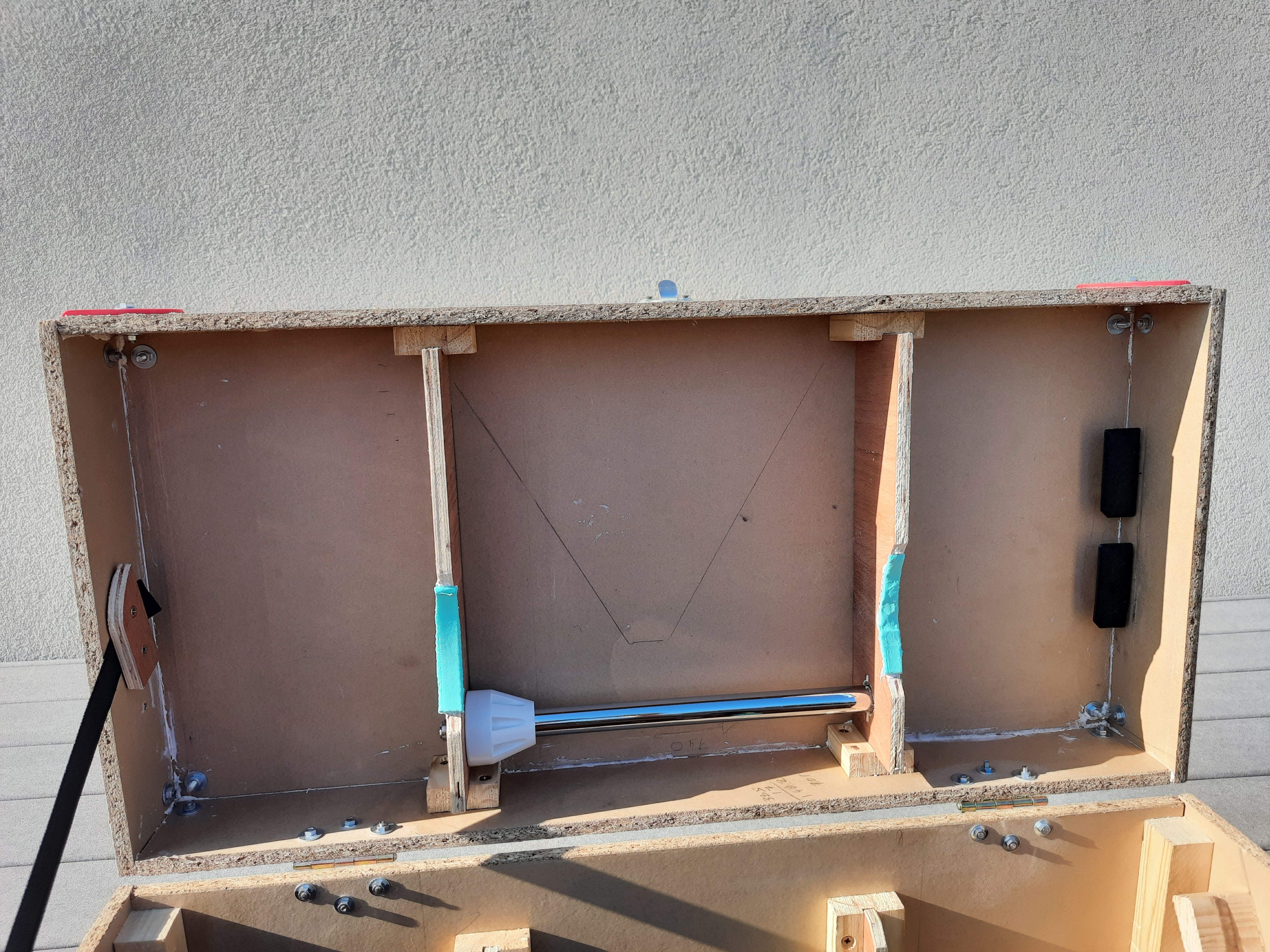

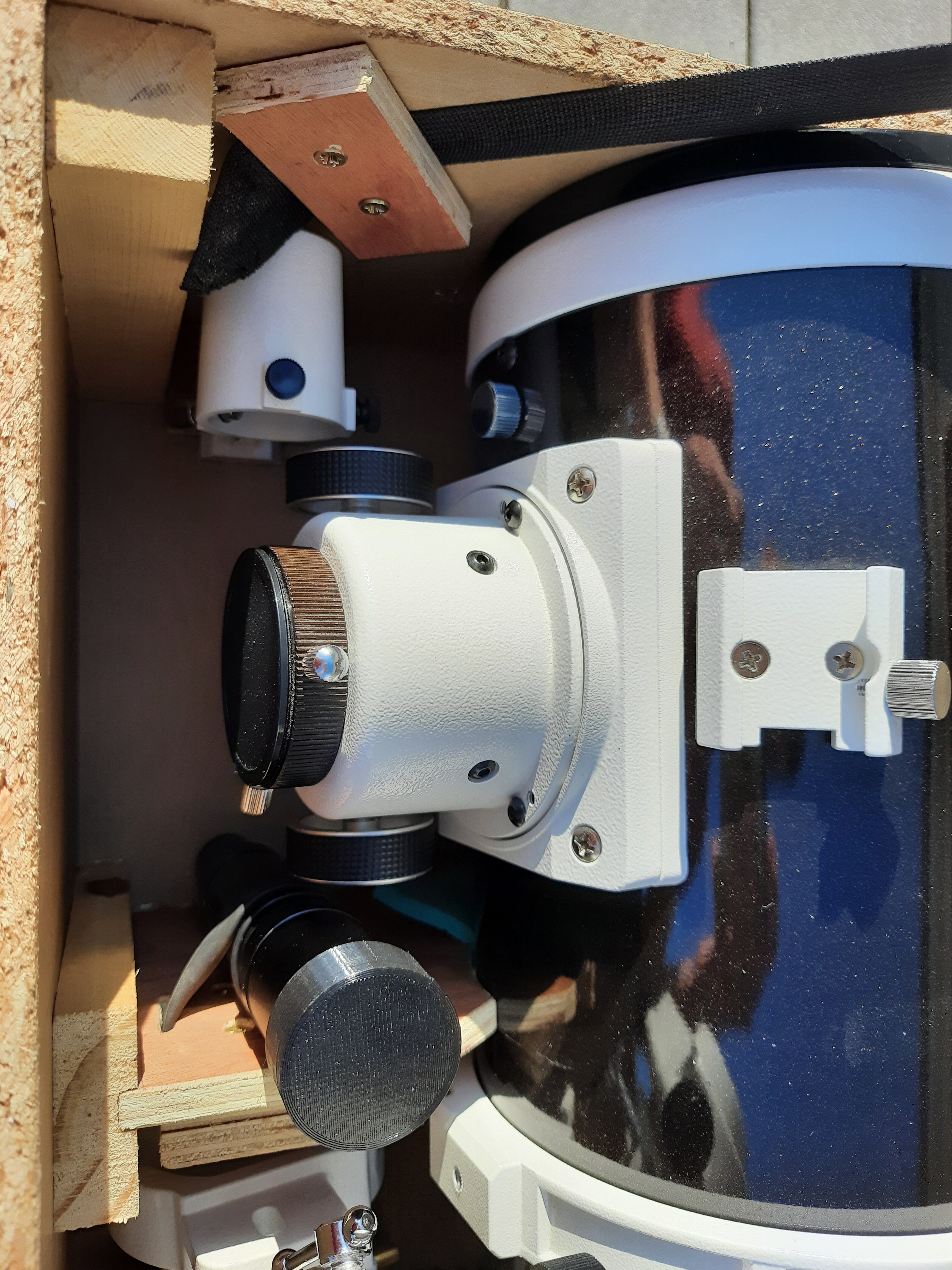

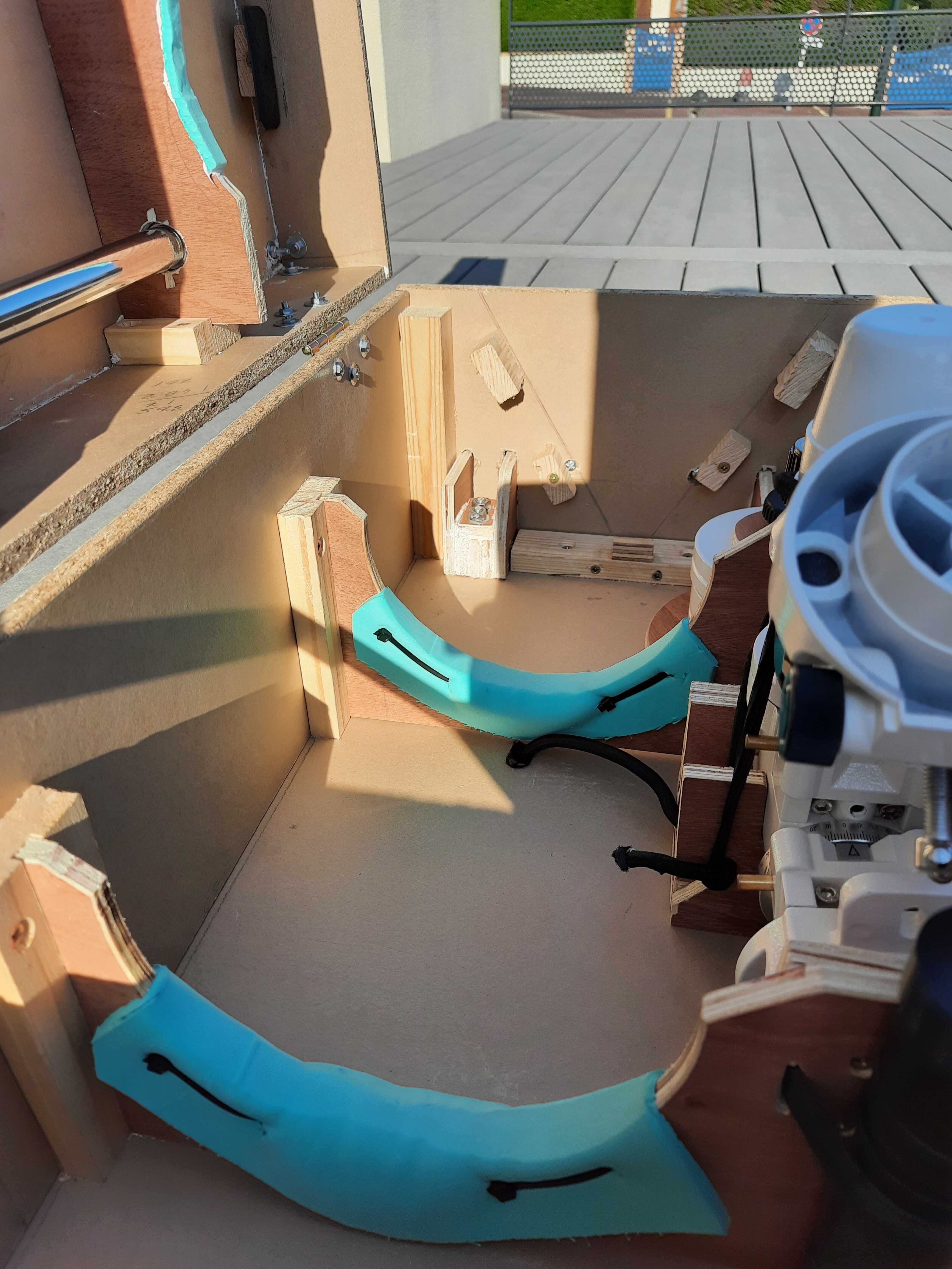

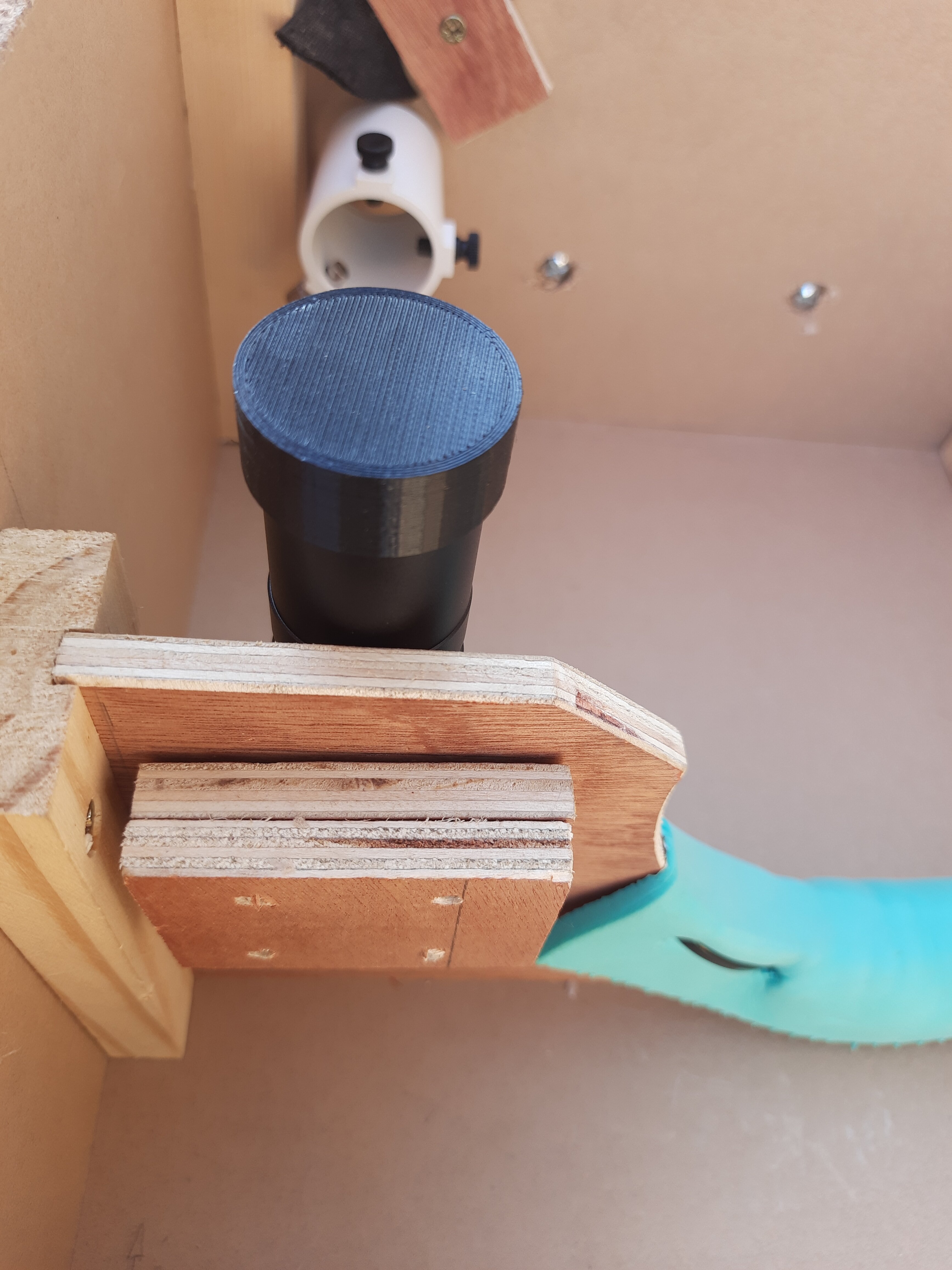

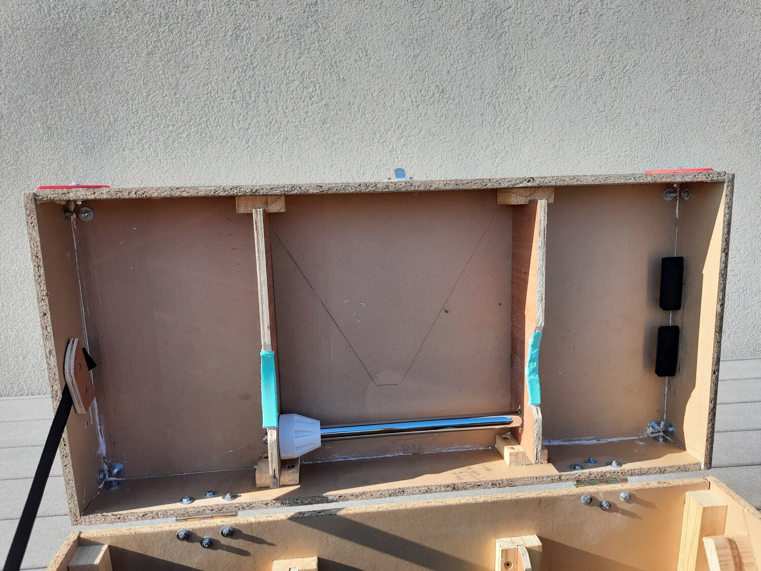

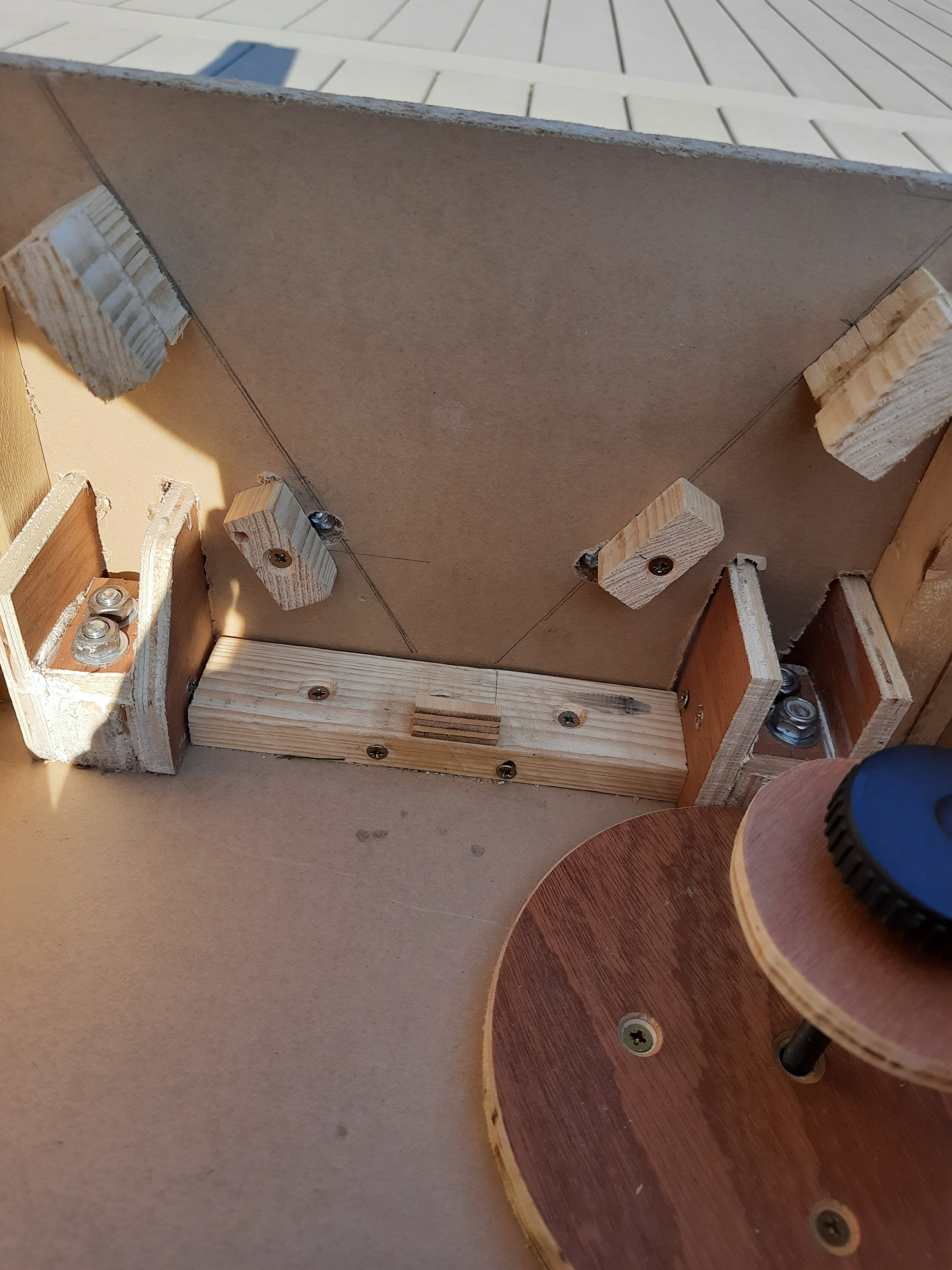

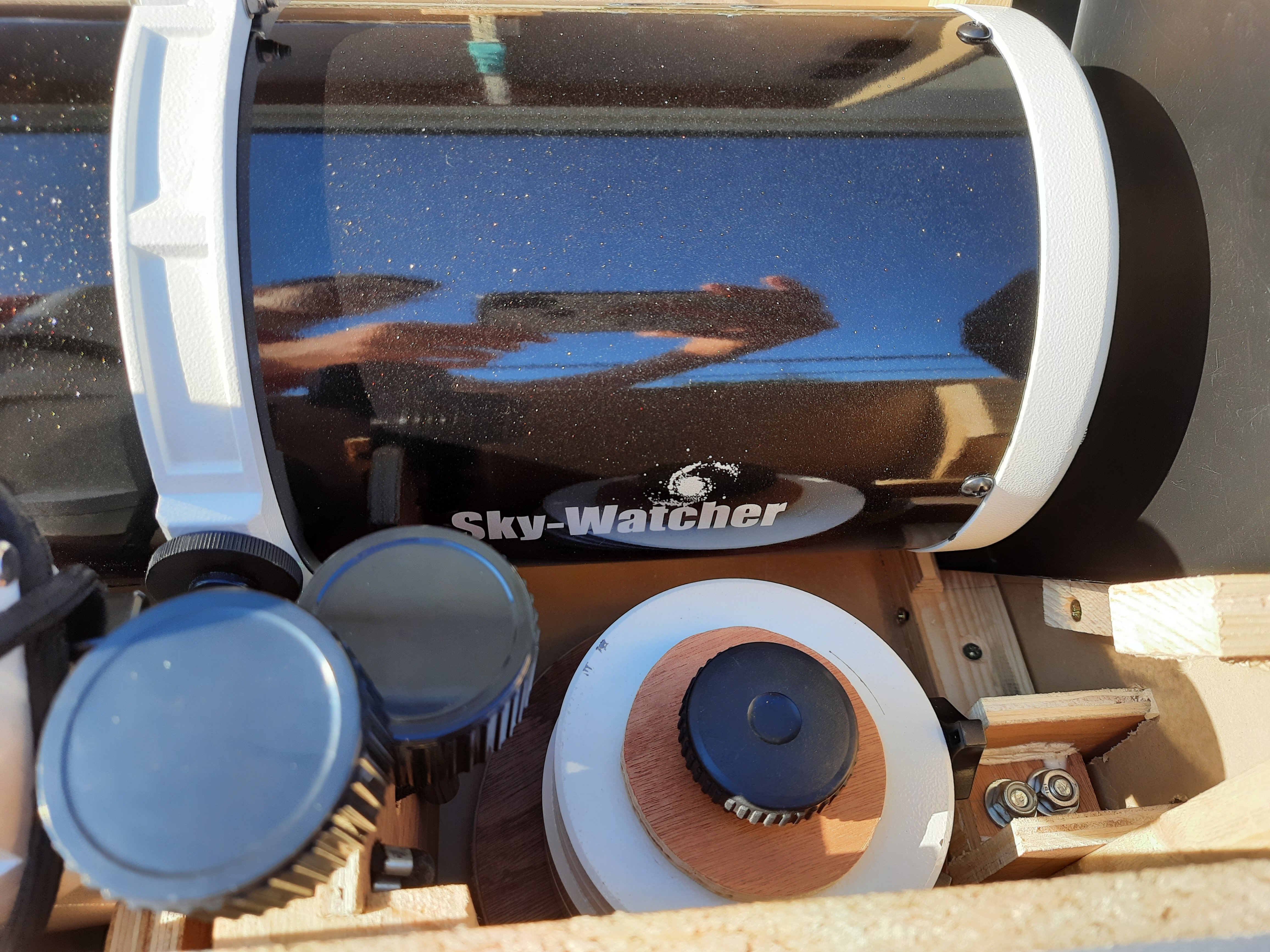

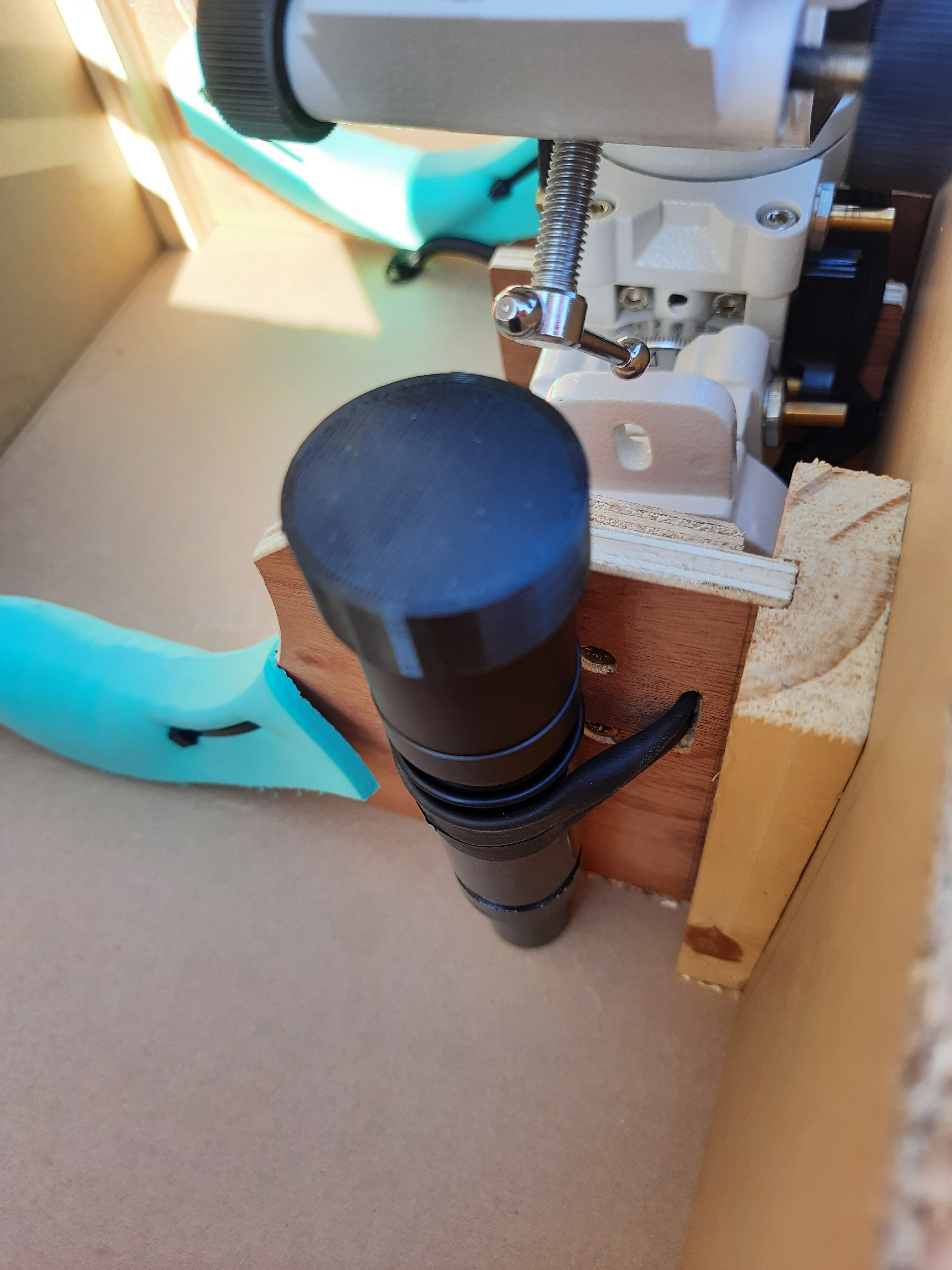

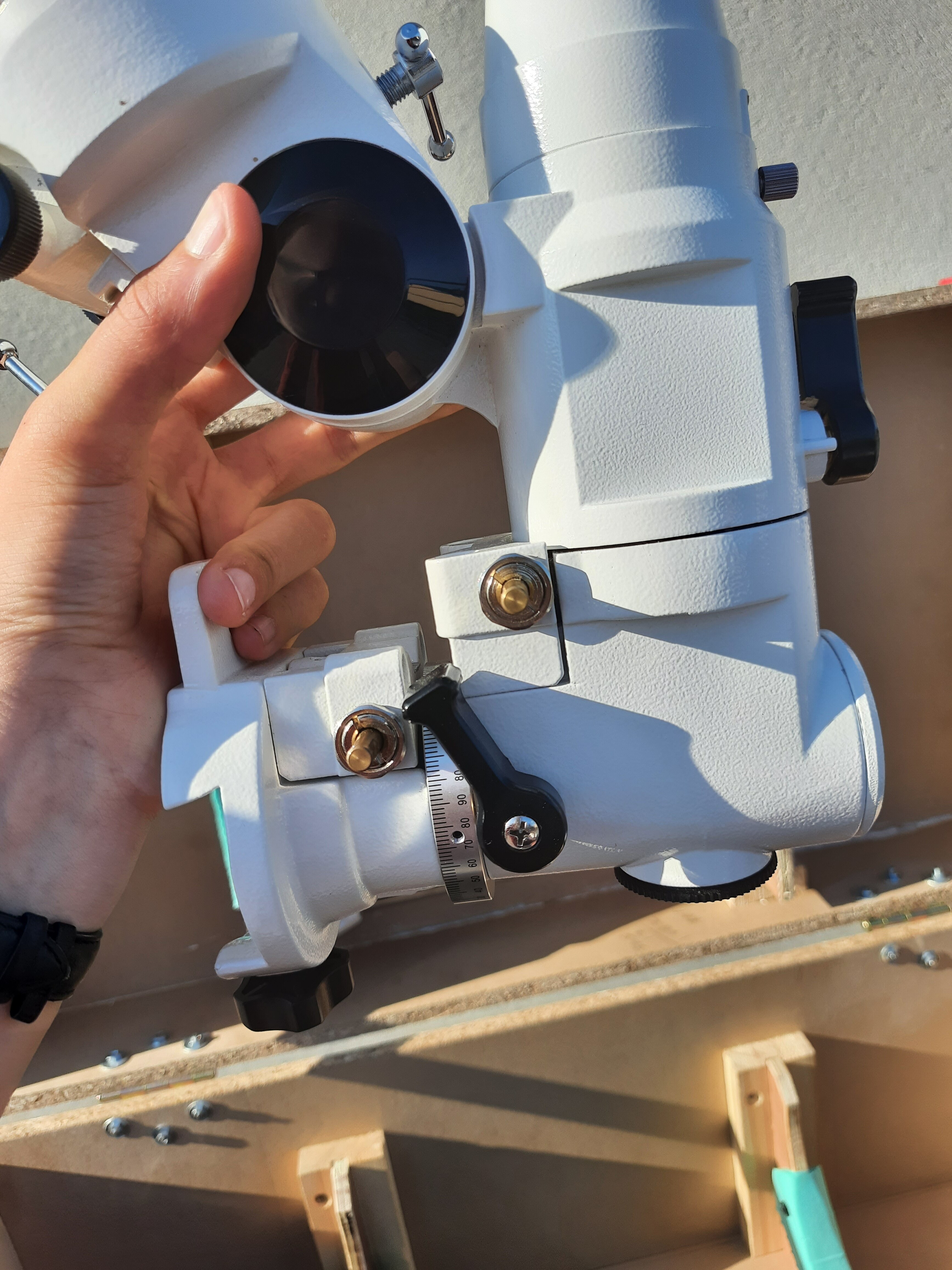

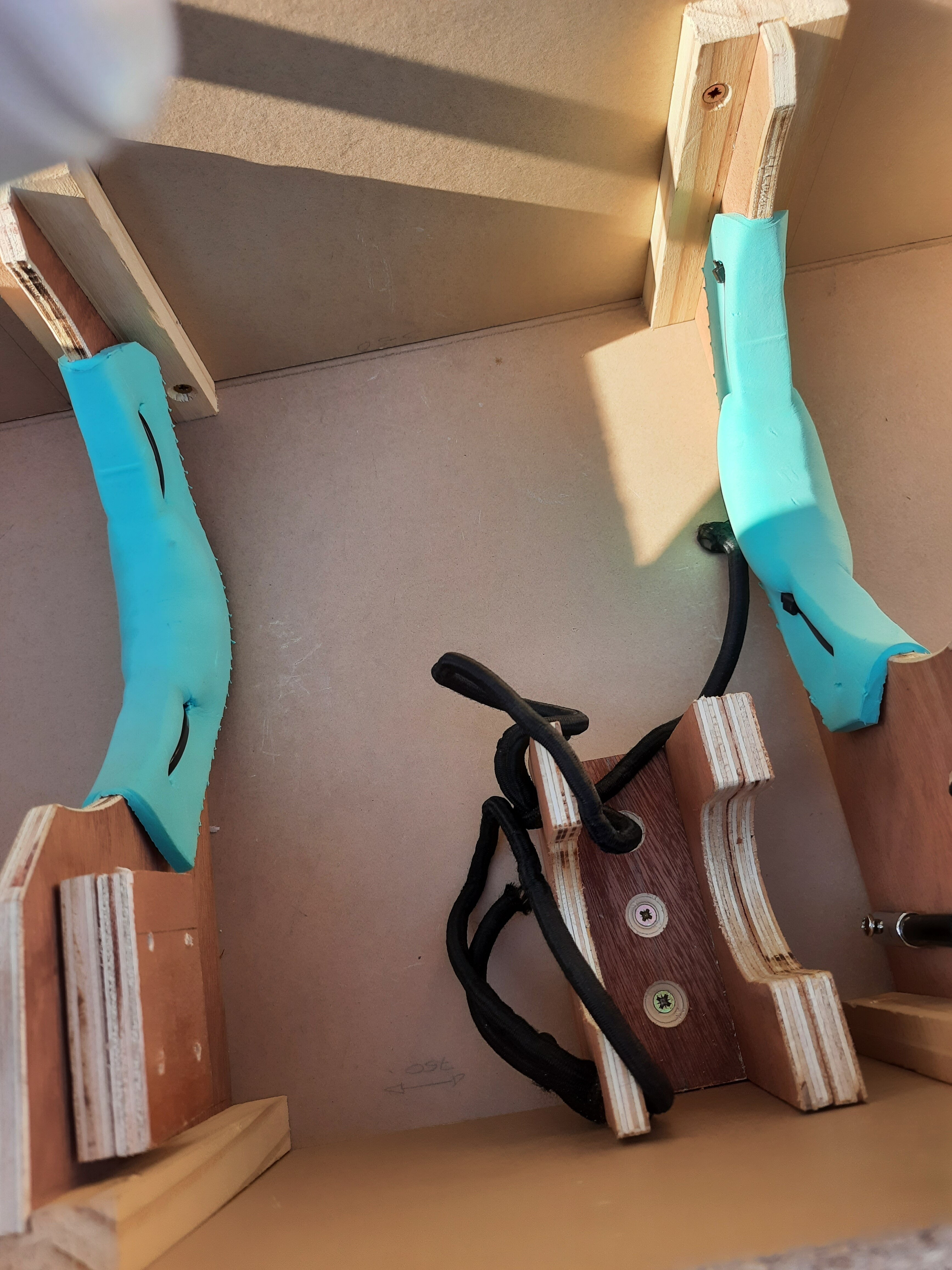

 bon on va ouvrir la boîte 20210701_191539.thumb.jpg.51691c176ab9d23986941d13c58f8f64.jpgDedans, j'ai mis ma monture, mon chercheur, mon support de chercheur, les manettes de réglages, les contres poids, la barre de contre poids, le triangle, et le tube avec des places individuelles. Ensuite j'ai mes oculaires, lentille de barlow plus quelques bricoles...20210701_191641.thumb.jpg.dd3d47528a2ecd7da11f0ef269ce0474.jpgdonc ici, j'ai mon porte chercheur que j'ai bloqué avec système de queue-d'arronde, mon chercheur je l'ai bloqué avec une chambre à air en caoutchouc de vélo. 20210701_191748.thumb.jpg.f4de1acea0c20d7ce4d1ef16d7bf3c79.jpgici, c'est la position du tube, c'est vraie qu'il n'y a pas beaucoup de mousse mais je sais que le tube ne bouge pas. Je voulais savoir ce que vous vous pensez justement.20210701_192009.thumb.jpg.65ad992fe2c3b4a245f64bebff47122f.jpgpour ma monture, je la positionne de cette manière dans un endroit bien précis. 20210701_192013.thumb.jpg.b1a4121081b50bce3ac20f726c08d110.jpgLe cache du viseur polaire s'insère entre les 2 planches que tiennent fermement un des axes de la monture. Les "ficelles en noir" sont des élastiques que j'utilise pour bloquer la monture pour être sûr qu'elle ne bouge pas.

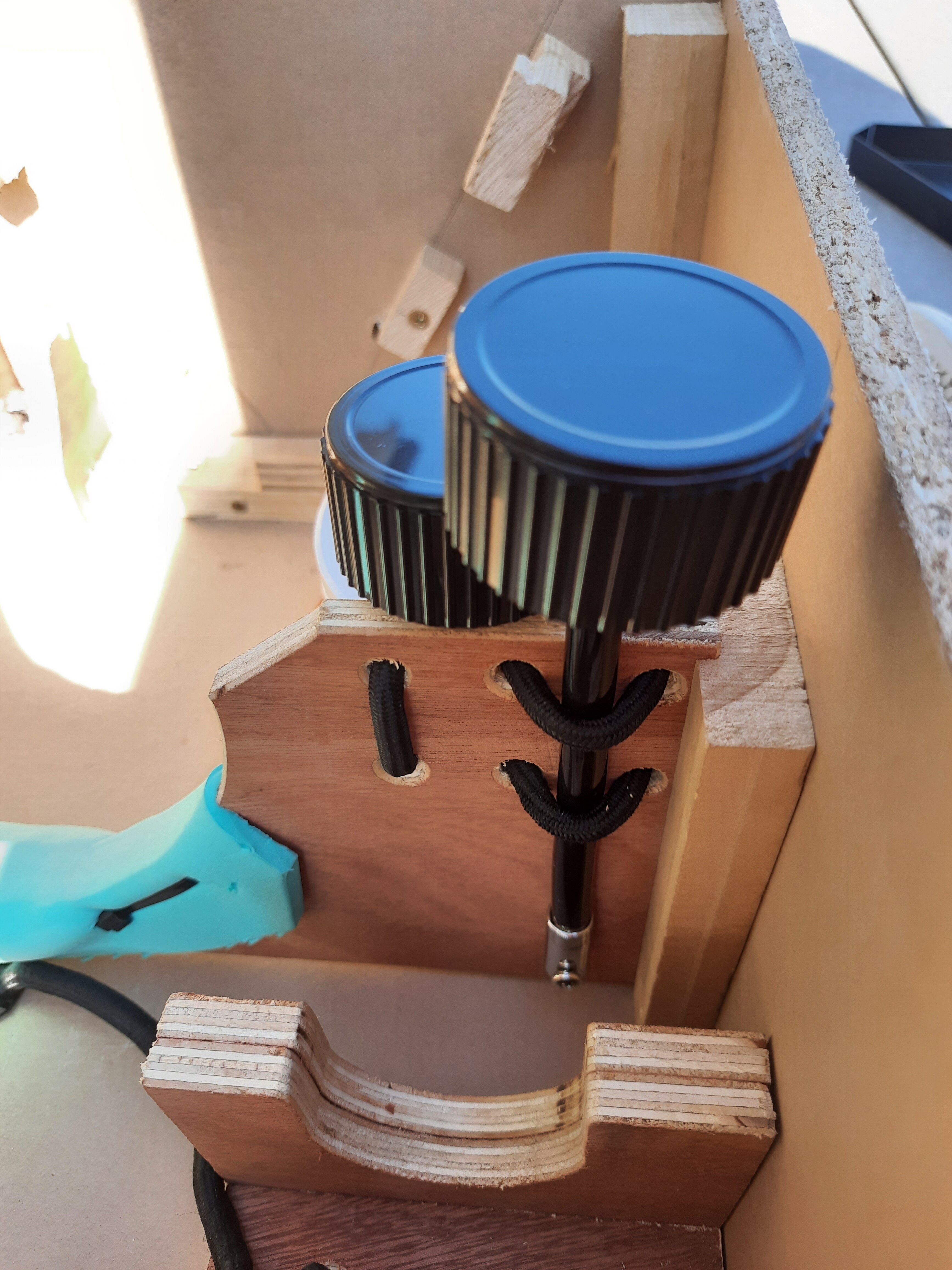

Passons maintenant pour la fixation des manettes de réglages fins . C'est tout simplement le reste des élastiques qui me restaient.

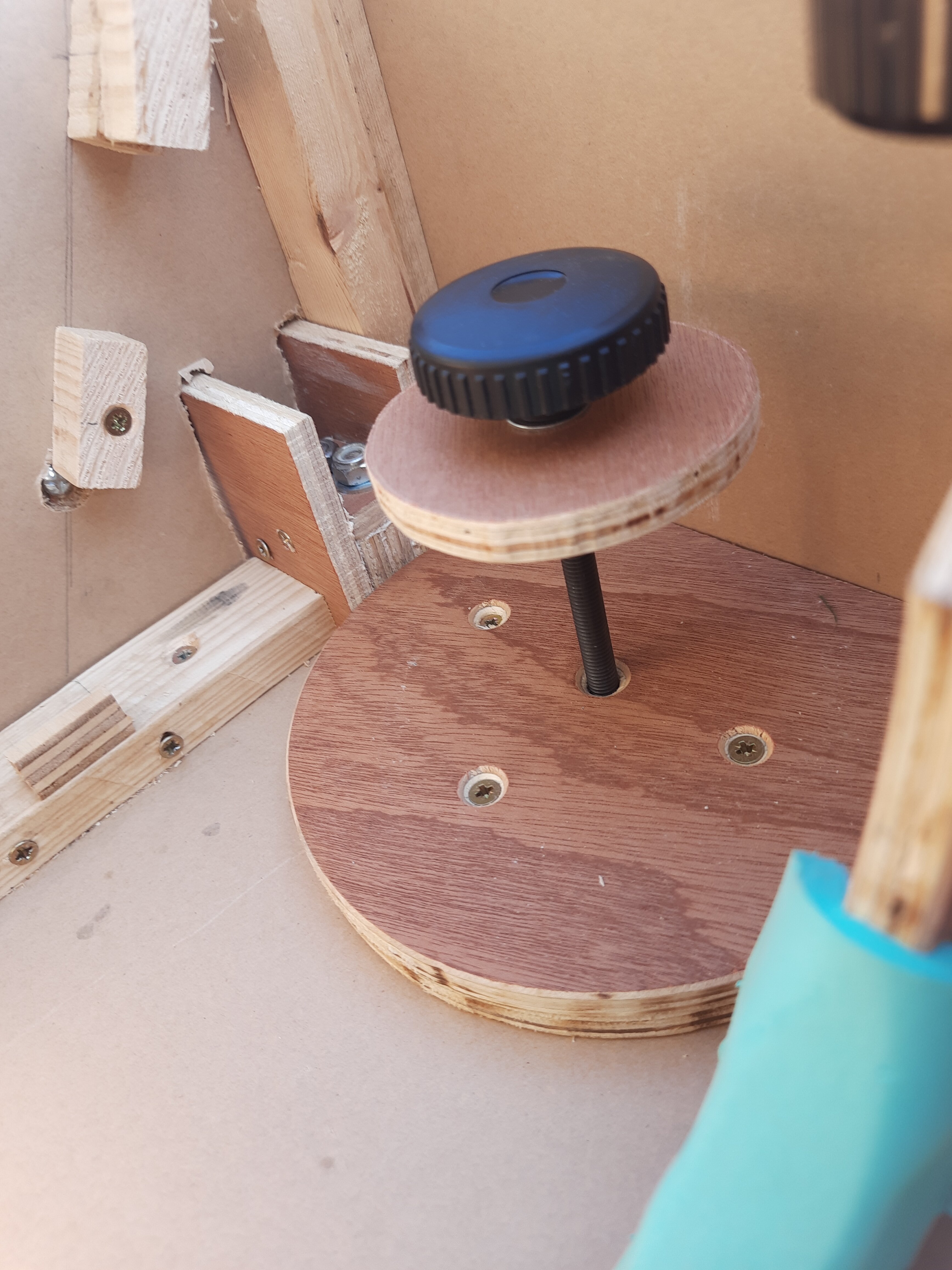

J'installe les poids et je visse au travers des contres poids avec une tige filetée, et ça ne bouge pas.
Et ça c'est pour mon triangle.
20210701_191539.thumb.jpg.51691c176ab9d23986941d13c58f8f64.jpgBONNE SOIREE

salut,
sacré boulot!
par contre le mélaminé n'est pas un bois d'extérieur, avec l'humidité il va gonfler,
il faut au minimum coller des chants pour retarder l’absorption de l'eau, et limiter les dépôts de sciure.
à l'intérieur je mettrai une couche de verni ou lasure, pour une fois encore réduire les dépôt de sciure,
quand toute cette poudre sera dans les mécanismes, ça risque de perturber l'utilisation.

Je vais voir s'il est possible de mettre un peu de verni. Mais j'ai peur du coup que ma monture ne passe plus dans son emplacement dédié.
.. ou quand la boîte pèse bien plus que le contenu 😕
Tellement lourd que pas pratique, risque de te vriller les reins, ou simplement de se casser la figure avec une telle enclume.
Comme dit plus haut le mélaminé va boire comme un Polonais et gonfler comme un ballon 😕
Sans boulle de cristal, je te prédis de passer sur 2 sacs de sport à fond rigide (rayon sports co chez Décat') ;)
Plus de problème de poids ni de stockage d'humidité et tellement plus pratique et modulable :)
Les sorties nocturnes ne se font pas sous la pluie, est ce que la rosé ou encore l'humidité le gonflera beaucoup ?
Tu comprendras le jour où tu auras négligemment oublié des cartes papiers une demi-heure sur ta table de camping près du télescope, et que tu les retrouveras imbibées de flotte. :)
